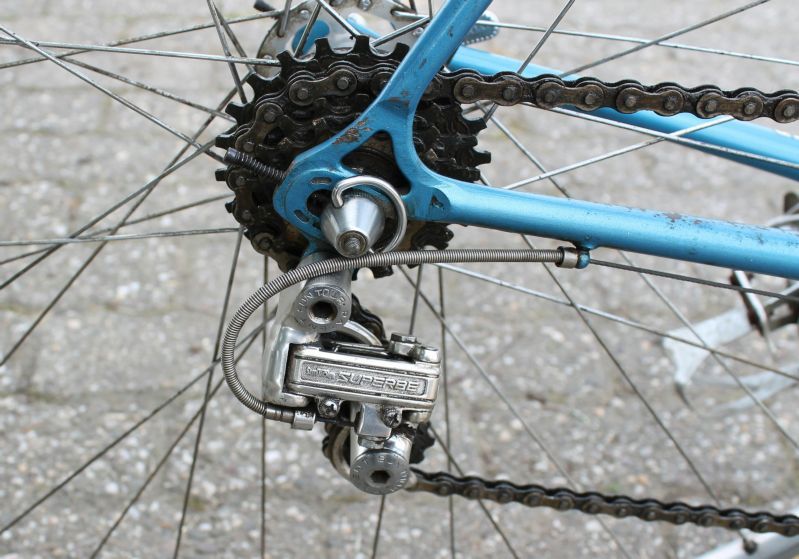

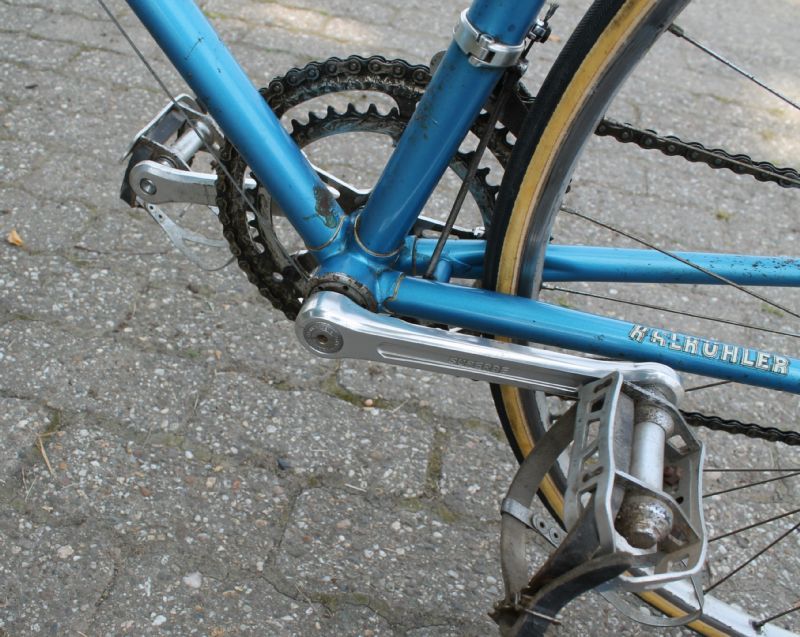

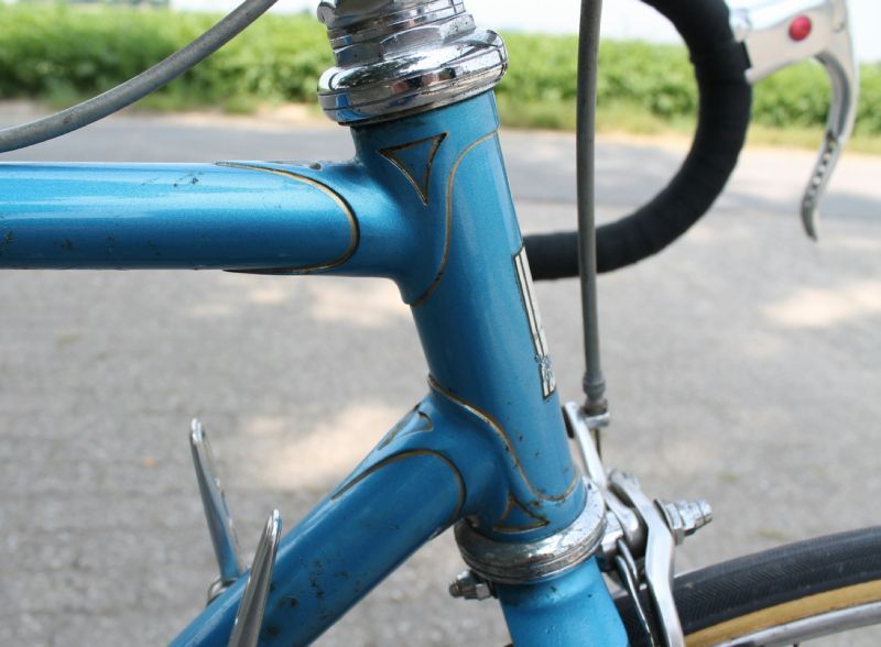

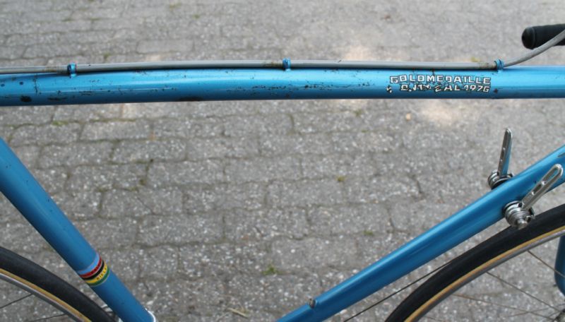

Sehr hilfreich, dein Hinweis auf Kalkühler. Nach kurzer Recherche bin auf eine ältere Auktion gestoßen in der ein Kalkühler versteigert wurde das meinem "Gudereit" Rahmen extrem ähnlich sieht. Man beachte die hinteren Ausfaller und Muffendetails:

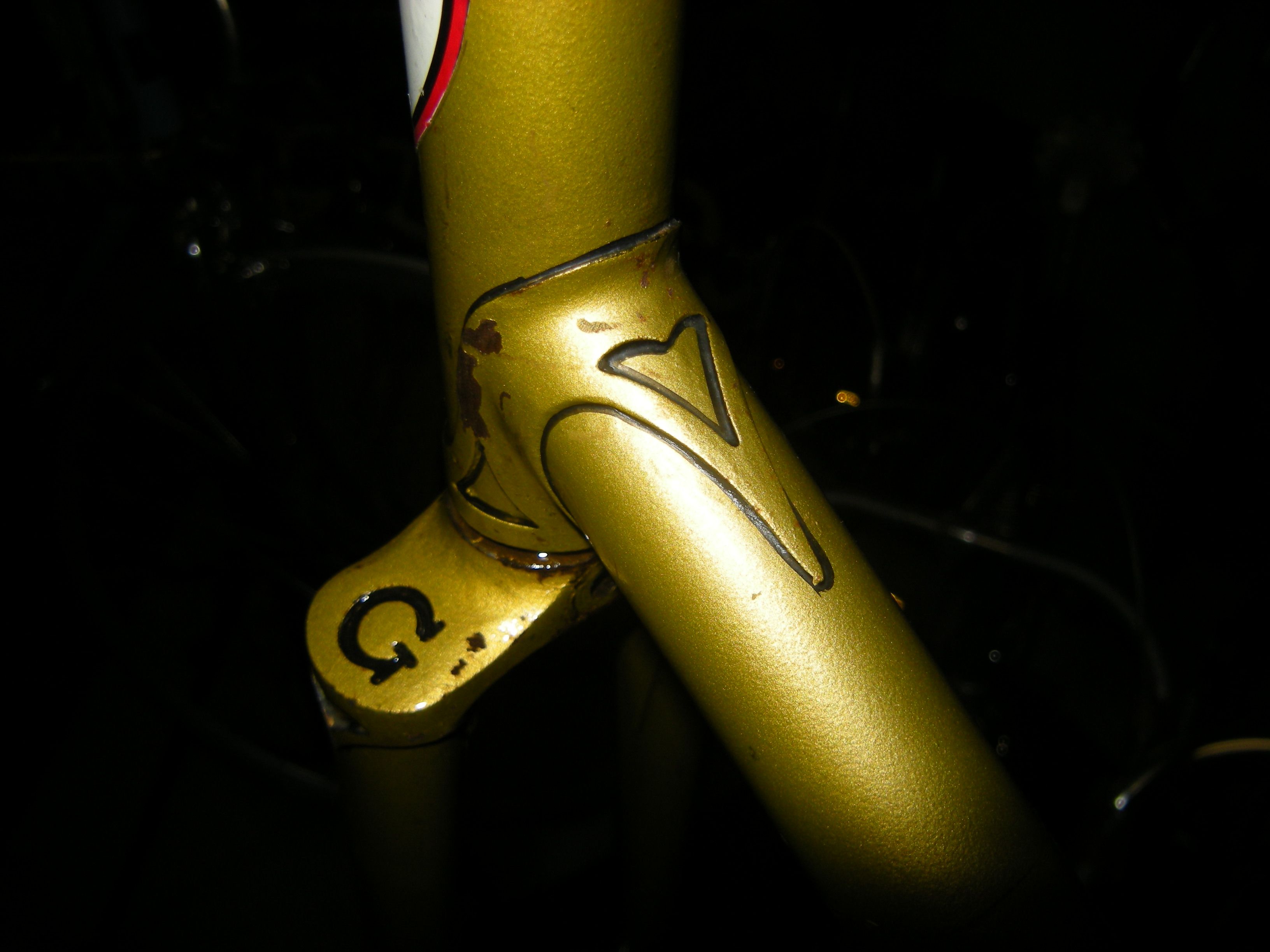

Sind diese herzförmigen Muffen nicht einfach nur sehr häufig bei den meisten Herstellern verwendet worden? Die sieht man jedenfalls so häufig, dass man das glauben möchte... Wer hat denn diese Art Muffen hergestellt???
die hab ich aber so auch schn bei vielen gesehen. und styled kann ja auch heißen, dass die Details von Kalkühler übernommen wurden, inkl. Muffen, den Rahmen aber ein Anderer (Gudereit z.B.) gebaut hat.

Da müsste sich einer schon extreme Mühe gegeben haben, damit es aussieht als ob. Nicht nur Ausfallenden, Muffen und Anlötteile, sondern auch die Verarbeitung (Schliff der Sitz-/Kettensteben, etc.) sind an beiden Rahmen identisch. Und wie gesagt kam bei den Cyclassics mal ein älterer Fahrradhändler auf mich zu und sagte wie aus der Pistole geschossen: " [...] die haben die aber damals nicht selber gebaut, das hat der Kalkühler für die gemacht."

Habe vorhin mal mit Herrn Kalkühler telefoniert. Er sagt dass er früher alle Rahmen für Gudereit gelötet hat. Außerdem will er sich mal nach Kalkühler oder Gudereit Aufklebern für meinen Rahmen umsehen. Nett der Mann!
