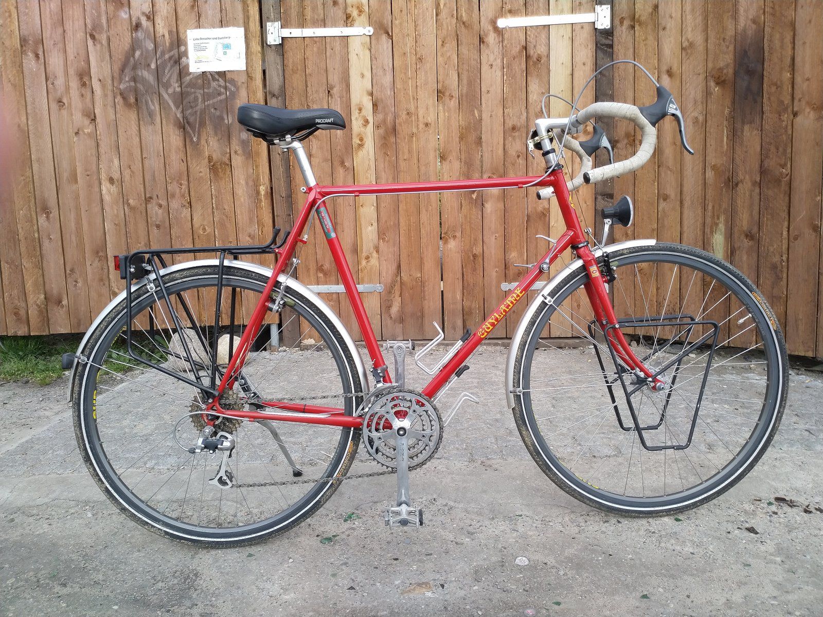

Das Reiserad etwas spazieren fahren ist zum Glück noch erlaubt. Schrauben auch. Der perfekte Zeitpunkt also, das Guylaine, was ich letzten Winter erstanden habe, endlich flottzumachen. Irgendwas muss man ja tun gegen das aufkommende Fernweh.

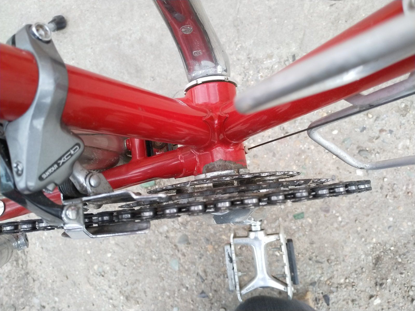

Der Lack am Rad wäre insgesamt noch top, gäbe es da nicht diese eine blöde Stelle am Tretlager, wo vermutlich mal die Kette drauf geknallt ist.
Was mache ich da? Zuerst Drahtbürste, dann Fertan/Pelox, dann Grundierung, dann Anschleifen mit 800er Schleifpapier nass, dann rubinroten Lack (RAL 3003), dann Klarlack?
Und meint Ihr, dass man diesen doch sehr unschönen Aufkleber abkriegt, der da ACHTUNG POLIZEI schreit, ohne dass der Lack da vollkommen beschädigt wird? Blöd halt, dass diese Codenummer ein paar Millimeter tief in den Rahmen eingestanzt ist, tja.
Döschen mit RAL 3003-Lack bei der königlichen Fahradmanufaktur Schefzyk höchstselbst kaufen? Oder im Lackladen um die Ecke?
Was sonst noch?

Der Rahmen ist pulverbeschichtet, also (anscheinend) ohne Grundierung mit einer Plastikhülle versehen. Die ist nun am Tretlager aufgebrochen.
Um Rostunterwanderungen am Grenzbereich auszuschließen, solltest du die Beschichtung dort auch entfernen, dann alles ordentlich grundieren und lackieren. Es ist m.A.n. nicht schlimm, das ganze Tretlagergehäuse zu lackieren. Kleinere Farbunterschiede fallen so nicht auf und das ist auch so keine sehr auffällige Stelle.

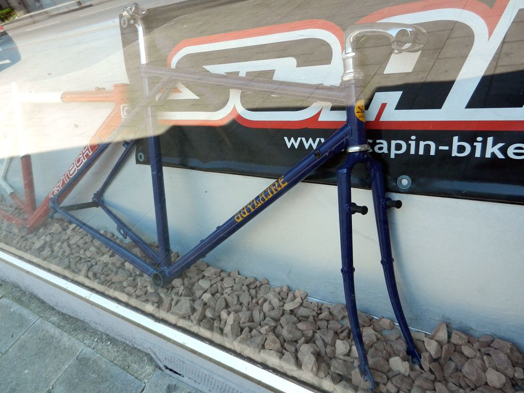

Gerade beim Spazierengehen in MUC entdeckt (Häferlstraße, Nähe Paulaner Brauhaus / Arbeitsamt):

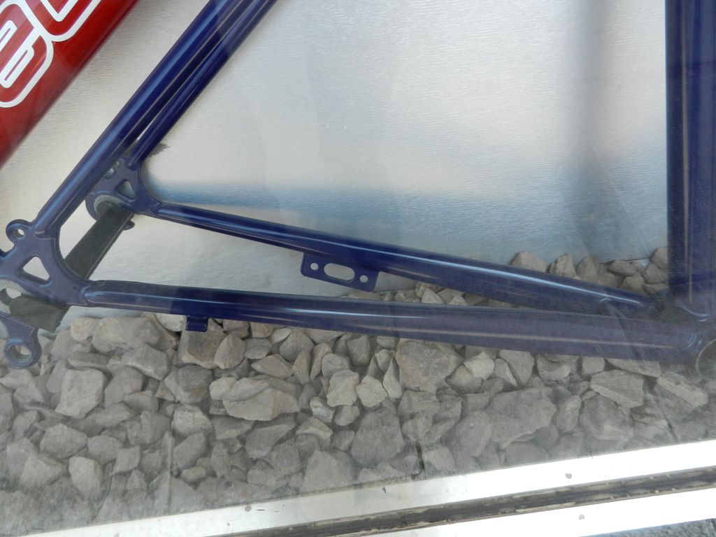

Wozu ist dieses Anlötteil an der linken Kettenstrebe?
Fürn Ständer scheint es mir zu weit vorn, für ne Rohloff-Drehmomentstütze fehlt die Schnellentriegelung.
Geh mal auf die Guylaine Homepage, schau Dir das rechte Rad an. Ist tatsächlich für einen Seitenständer gedacht.

Zum Lack: Werde ich so machen, wie Du schreibst, @Bonanzero, also die Pulverbeschichtung auch im angrenzenden Bereich vorsichtig entfernen, um sicher zu gehen, dass da Rost unter die Beschichtung kriechen kann, grundieren, lackieren. Würde erstmal nicht das ganze Tretlagergehäuse freilegen, sondern erstmal klein anfangen, da die Pulverbeschichtung am Tretlager ansonsten noch gut zu sein scheint.
Hat jemand schon mal an seinem Guylaine den Lack ausgebessert und kann mir sagen, ob es beim Übergang Pulverbeschichtung zum Übergang Nachbesserung per Lack irgendwas zu beachten gibt?

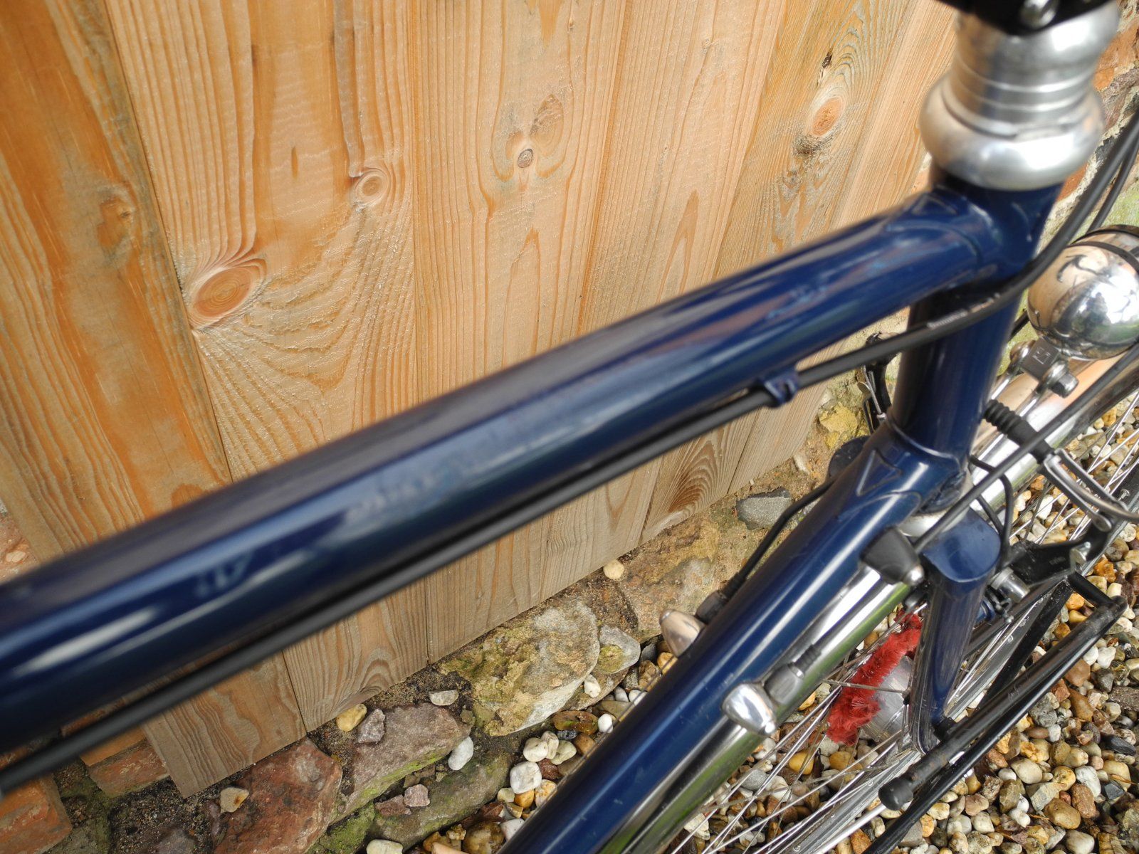

Mein Guylaine in blau durfte heute auch mal wieder raus. Der Rahmen wurde vor einigen Jahren neu gepulvert, nachdem das originale grau schon arg gelitten hatte und der Rost sich schon an einigen Stellen unter der Pulverbeschichtung verbreitet hatte.
Vielen Dank für den Hinweis.

Pulver & Lack: An meinem einem Guylaine (das ich inzwischen wieder verkauft habe), hatte ich einige kleinere Abplatzungen mit Lack retuschiert. Das hielt tadellos. Ich hatte mich beim Kauf des Lackes an dem im Guylaine-Katalog angebenenen Farbton (RAL 3003) orientiert. Durch Alterung usw. lag die neue Farbe dann doch leicht daneben. Fand ich aber nicht weiter schlimm.
