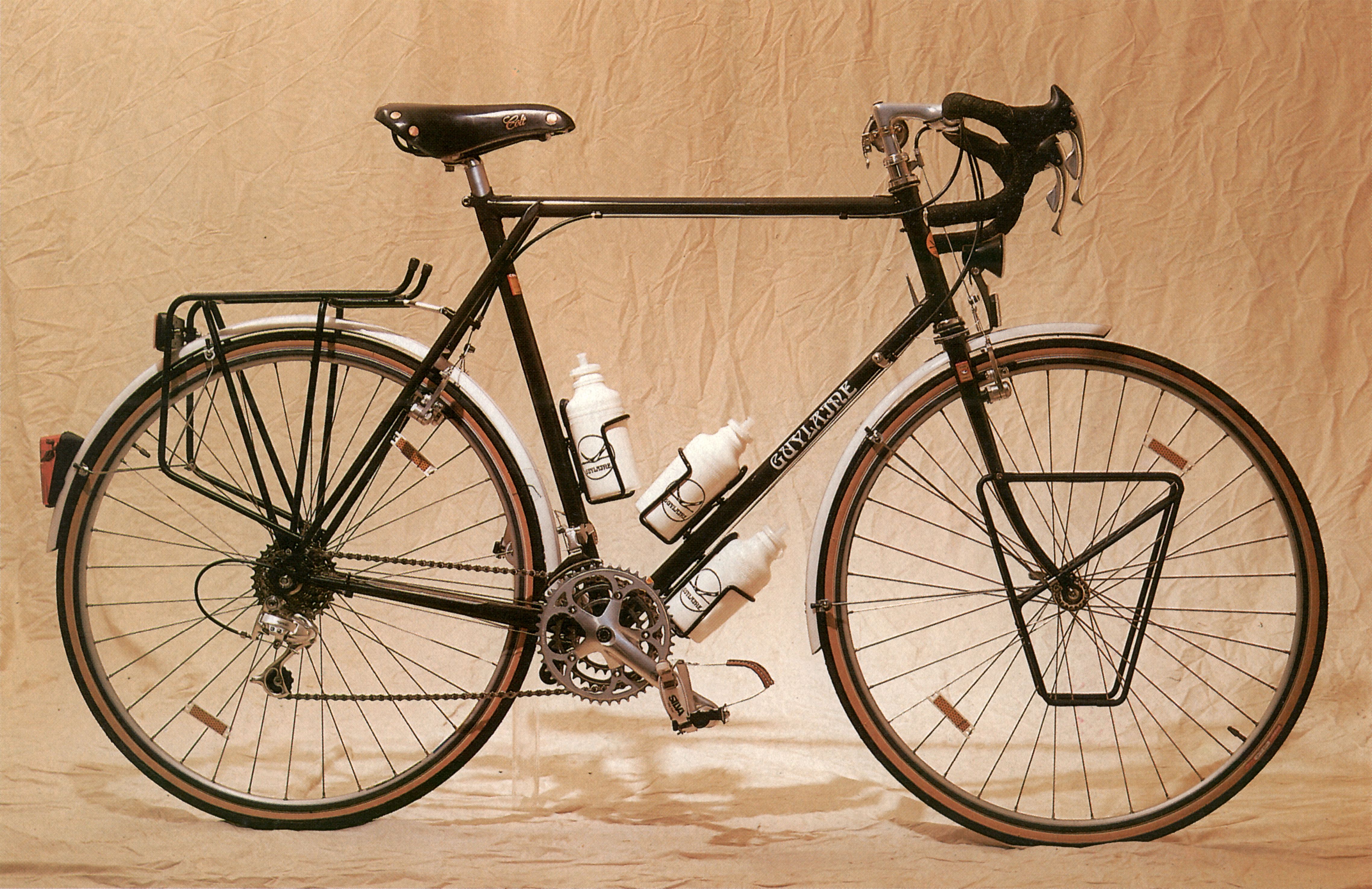

Das sind Tubus Cargo aus Anfang/Mitte 90er. Damals hatten die auf der Innenseite Ösen für Schutzblechmontage, wie lange weiß ich nicht.
In den 91er und 92er Guylaine Katalogen sind auch zwei Beispiele mit einer solchen Montage.
Guylaine Katalog 1992 Seite 19
(Mein Lieblings-Katalog-Modell )🙂
Dass da jetzt etwas schwingt ist mir noch nicht aufgefallen. Vielmehr ist das so ziemlich seitensteif, weil die Streben seitwärts weiter aufgespreizt sind.
