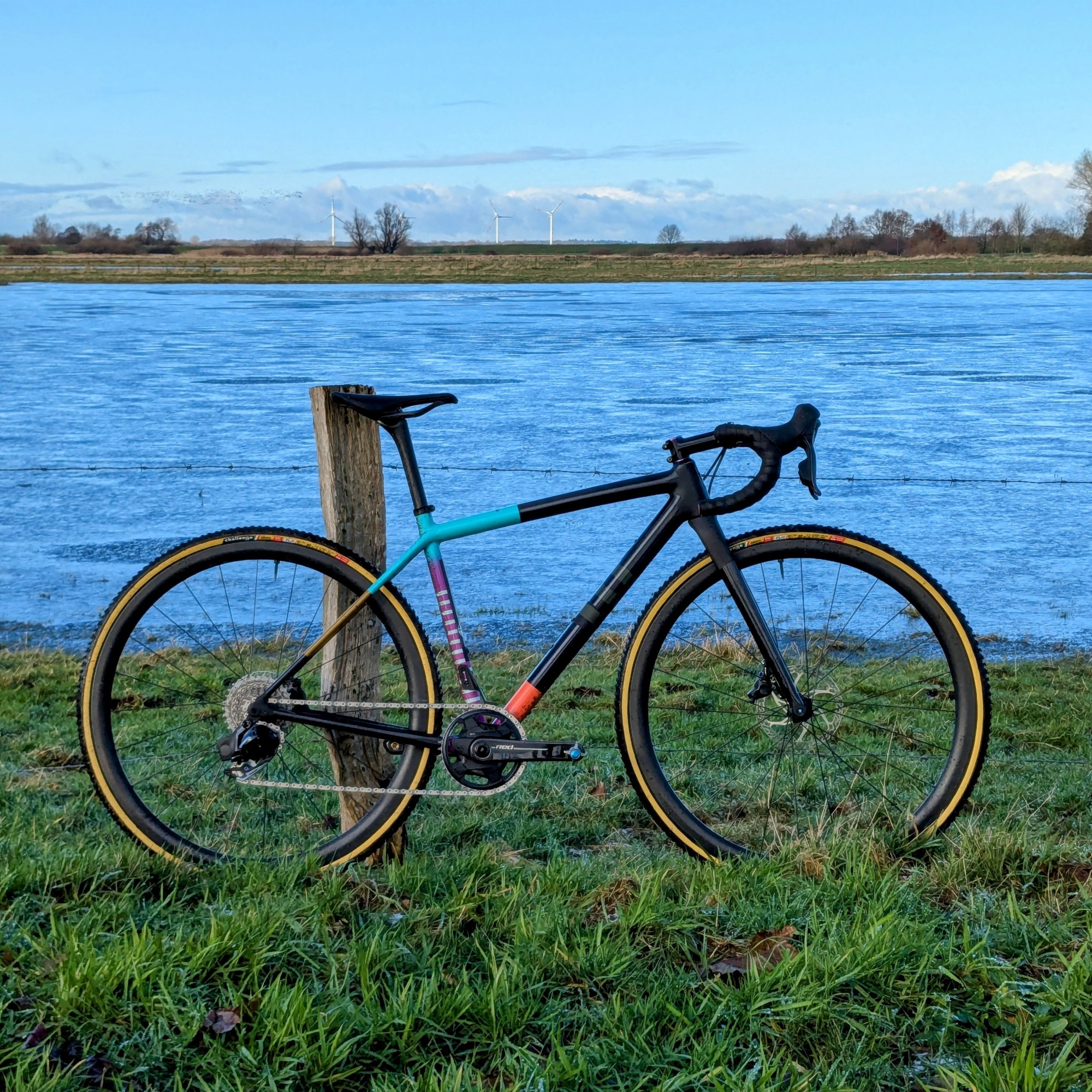

Specialized Crux 10R Rahmen, 49cm, Satin Carbon/Purple Orchid/Midnight Shadow (nackt ohne alles 824g; mit Schaltauge, Sattelklemme, sechs FlaHa-Schrauben und Kabel-Eingangs-Abdeck-Kappen 965g)
Roval Alpinist Sattelstütze, 300mm
S-Works Power, 133mm
Zipp SL-70 Ergo, 400mm
S-Works SL Vorbau, 100mm
Carl’Z Z35i21SL3 ONE
Trickstuff Dächle UL, 160/140mm
Challenge Grifo H-TLR 33mm, MucOff Sealant
SRAM Force AXS D2 Griffe, Bremssättel und Schaltwerk
SRAM Red E1 DUB Kurbel, 170mm, Quark AXS Spider-PM, 40Z
C-Bear BSA SRAM DUB Gen2 Cyclocross Innenlager
Crankbrothers Eggbeater 3 mit Nachrüst Titan-Achse und Nadellagern
SRAM Red XG-1290, 10-33Z
Canyon GP7020-01 Kettenführung
Insgesamt sagt die (laut Vergleichsmessungen ziemlich genaue) Kofferwaage 6,87Kg. Hätte ich den Rahmen nicht großflächig mit Schutzfolie beklebt, wäre ich ziemlich genau beim UCI-Limit rausgekommen.
