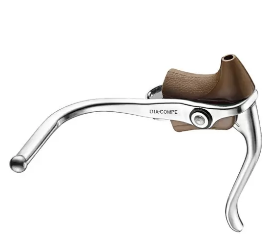

Doppelbremshebel sind für den Hausgebrauch u. im Verkehr voll ok , anbauen wenn du möchtest , fertig.
Alternativ kann man ja auch Zusatzbremshebel die oben am Lenker zusätzlich montiert werden ( die sitzen quasi im Bremszug drin ) das sieht man oft bei Fahrradjurieren so .
Die waren eine Zeit lang bei Crossern beliebt und funktionieren ausgezeichnet. Dann sind aber auch neue Aero-Bremsgriffe fällig.
