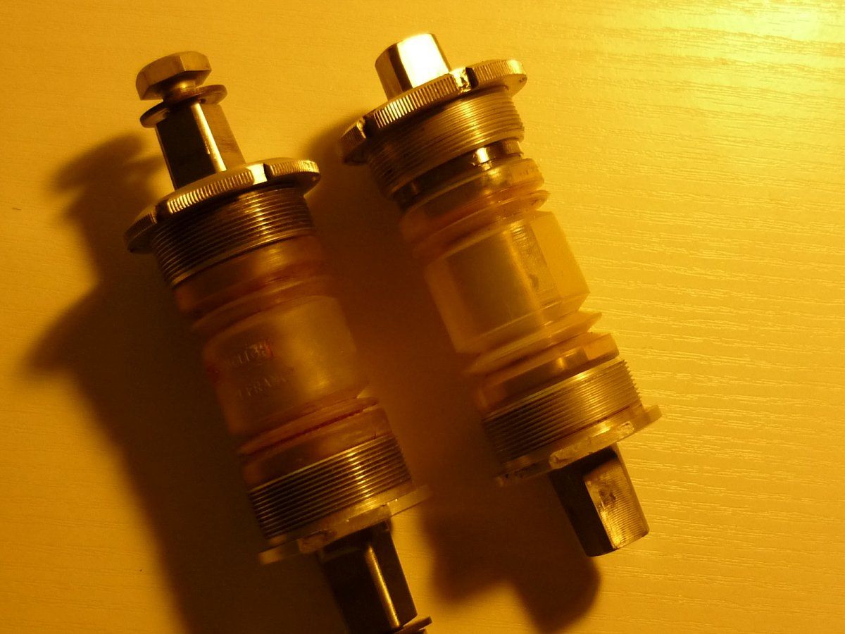

Kann man es erkennen?

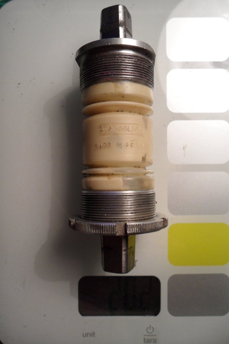

Sind beide 35x1 franz.
passt, pantovorbau war mit dabei, nur ist die schrift dort anders.

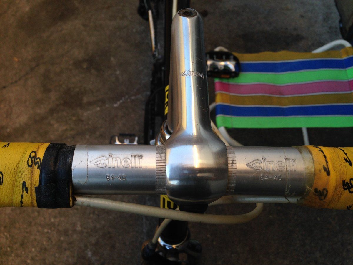

hier der vorbau, was kann man denn da aufrufen?
Sieh Dir den Vorbau von unten an - ausgehend von der Klemmschraube.
Dort sind sehr oft durchgehende "Haarrisse" erkennbar, die früher oder später zum Versagen der (fehlkonstruierten)
Klemmung führen.
Bei Deinem Vorbau sieht das leider ganz genau so aus.
Falls ja ----> Tonne
Falls nein -----> 30 € - 130 €
Äh ja...:) bzw. nein. @ReneHerse ich würde mal sagen, Du hast da da schweizer und franz. Gewinde durcheinander geworfen. Franz. ist rechts/rechts.
Jo, hättest du doch besser vorm Herse geantwortet, dann säh meine Schale wohl nun nicht so ... Kacke aus....:crash:
edit: allerdings muss ich @ReneHerse in Schutz nehmen ich dachte auch schon öfter gelesen zu haben das die meisten franz. Lager Rechts/Links Gewinde haben, oder habe ich da wieder phantasiert?!

das eine ist ein feines Kunstharr, das andere könnte in der Tat ein Riss sein.
Für die Tonne ists aber dennoch zu schade, schnapp dir nen günstigen Lenker und eine Montageplatte und baue daraus eine schöne Radhalterung - die kauft bestimmt ein Guerciotti Besitzer ;)

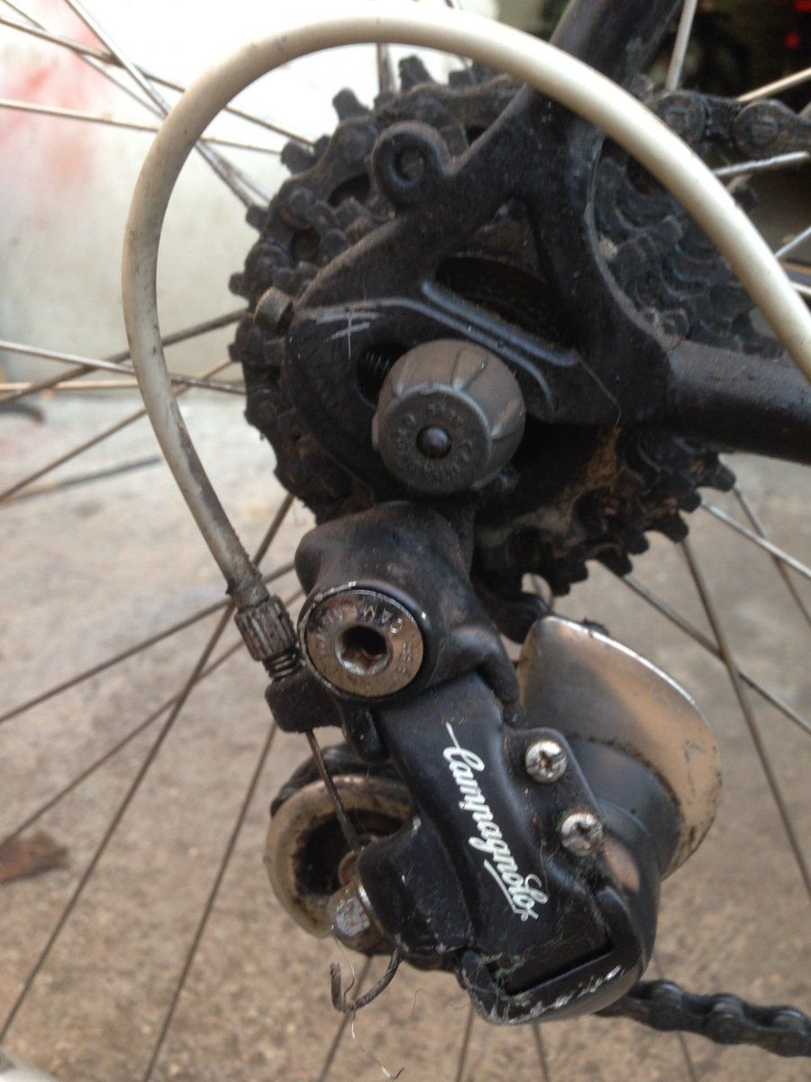

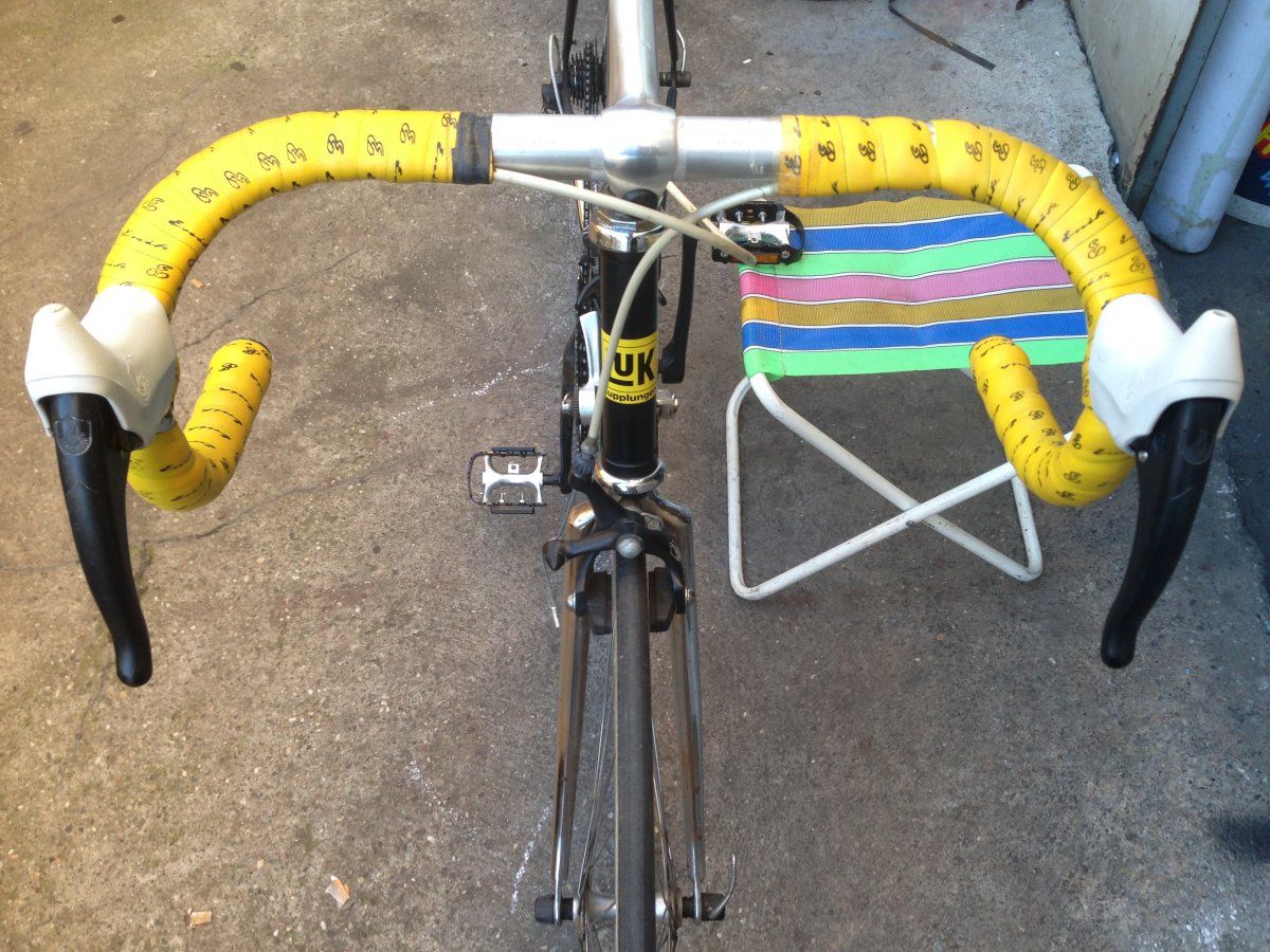

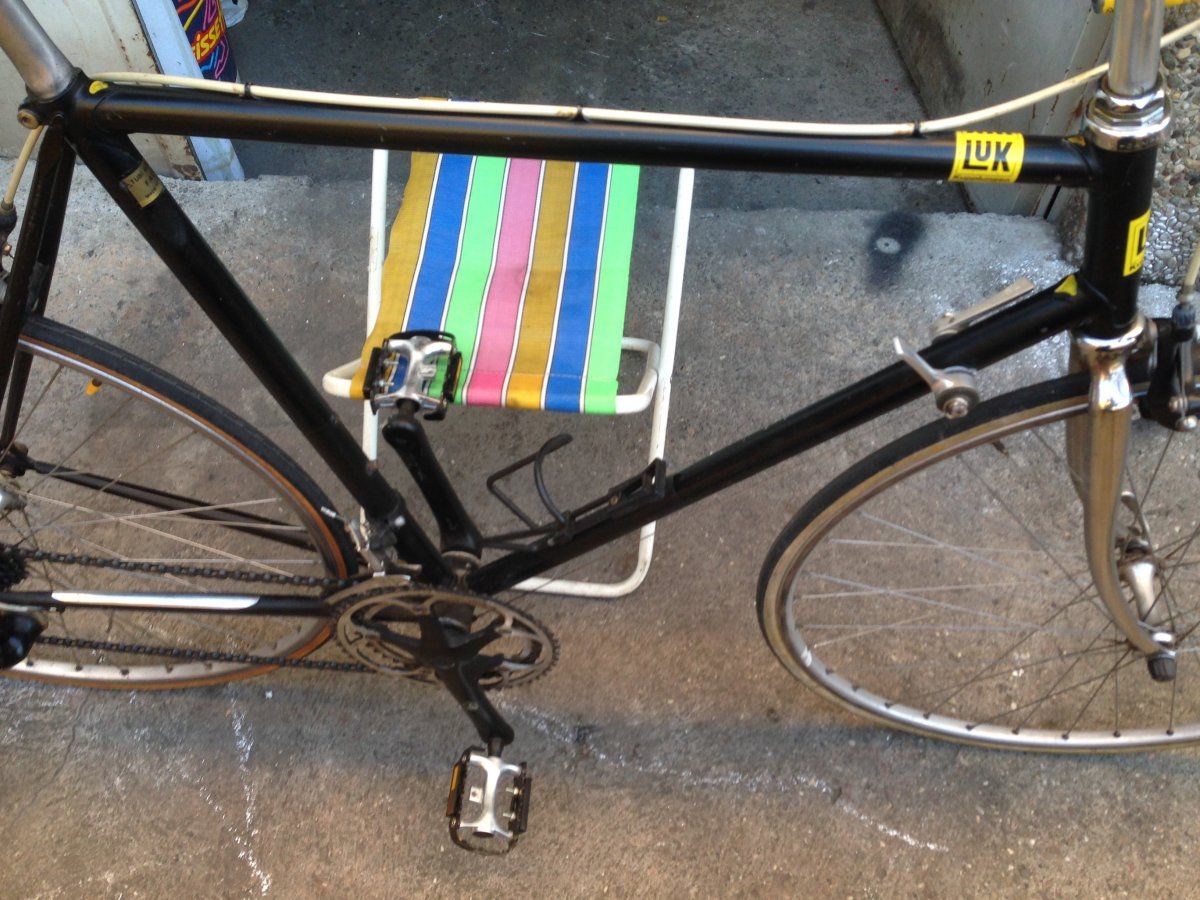

Kann mir jemand sagen was ich hier habe von welchem Hersteller und Alter?

Fehlkonstruktion also?!
Ich habe schon den zweiten mit Bruch an der Klemmschraube und dachte nach dem ersten Malheur es läge an dem (minimal) zu kleinem Lenkerdurchmesser. Schade, ist so ein schöner Vorbau...:(
Tada da isset ja, ohne Kurbelschrauben, aber einer komplett mit Fett gefüllten Schmutzhülse bringts dann 202 gr. auf die Waage.
Fehlkonstruktion oder vielleicht präziser: Ungenaue Fertigung.
Im Durchgangsloch des Vorbaus steckt rückseitig eine Gewindebuchse.
Diese sitzt oft viel zu stramm im Klemmauge (wahrscheinlich damit diese sich
beim Klemmvorgang nicht mitdreht) Dadurch wird aber beim Klemmen des Lenkers
das umgebende Material unnötig und dauerhaft strapaziert, was irgendwann zum Versagen führt.
Abhilfe: Die Buchse austreiben, das Durchgangsloch mittels Schlüsselfeile etwas nachbearbeiten
und die Buchse mit Fett wieder einsetzen. Die Buchse hat ja ohnehin einen Kragen,
so daß die nötige Klemmwirkung immer erreicht wird.
Hier sieht man das Schadensbild genau:
Das ist leider etwas tückisch, weil es sich um eine schlecht sichtbare Stelle handelt.
Vorbauten mit dieser Klemmung also immer genauer inspizieren und wie beschrieben
nachbearbeiten - dann passiert nichts.

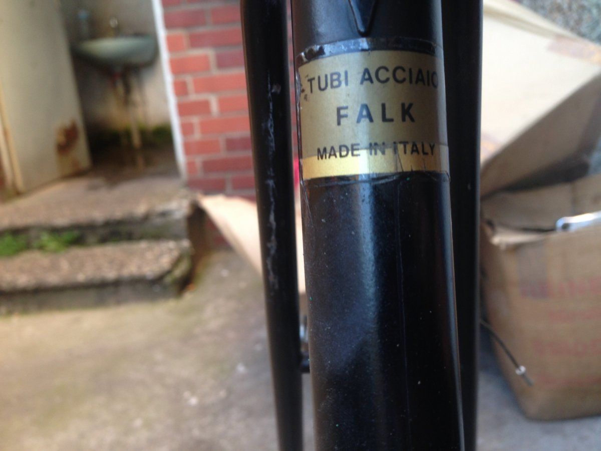

Die verbaute Xenon Gruppe ist von 1991. Der Rahmen ist ein eher billiges Modell und könnte auch aus der Zeit Stammen.
Ich hatte nur einmal einen Rahmen auf Falk Rohr und ich muss sagen das der echt schwer war, dafür war der Rahmen optisch ein richtiger Hingucker, mit Chrom Muffen, tollem tiefblauen Lac...ich denke dein Rahmen wird auch kein Leichtgewicht sein und ist schon von der eher einfachen Sorte, aber auch nicht zu einfach = Schrott,...halt ein Einsteigerrad
Das ist ein Enik, steht ja auch auf dem Lenkerband.
Anfang der 90er Jahre hat Enik ein LUK Sondermodell gebaut.
Falzerago Rahmen aus Falck Rohr, mattschwarz lackiert und Campa statt Shimano 105 montiert.

Ja, hast Du.:) Das 35x1 Tretlager mit rechts/links-Schalen ist die recht seltene schweizer Ausnahme.

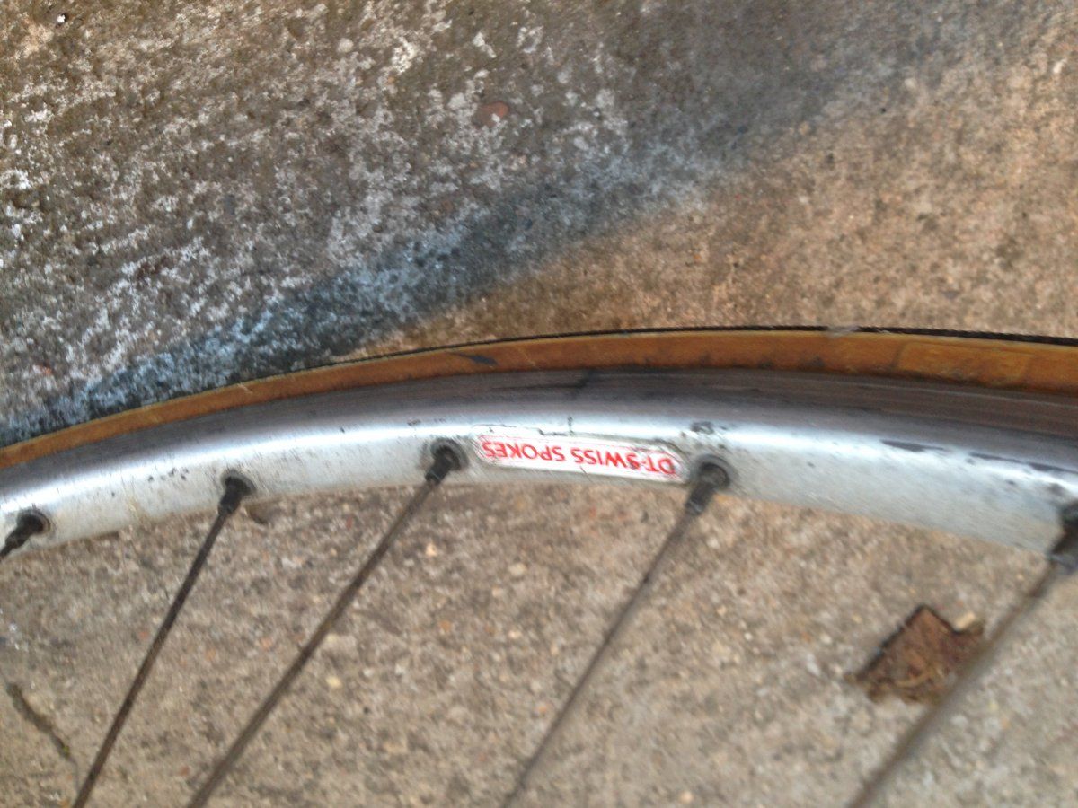

Die Räder habe ich von Sigi Herman, Er ist damit sechstage rennen gefahren. Mit 12 bar, aber doppeltes Felgenband. Und meine Räder mit den Conti olympic liegen im keller bei 15 grad und ohne licht. die stehen nicht zum verkauf. Es ist ein SR Pista Steuersatz., der sieht so aus.
Gute nacht
Ich hab mich eher über die Drahtreifen gewundert und ein SR-Steuersatz sieht doch auch anders aus, oder?
