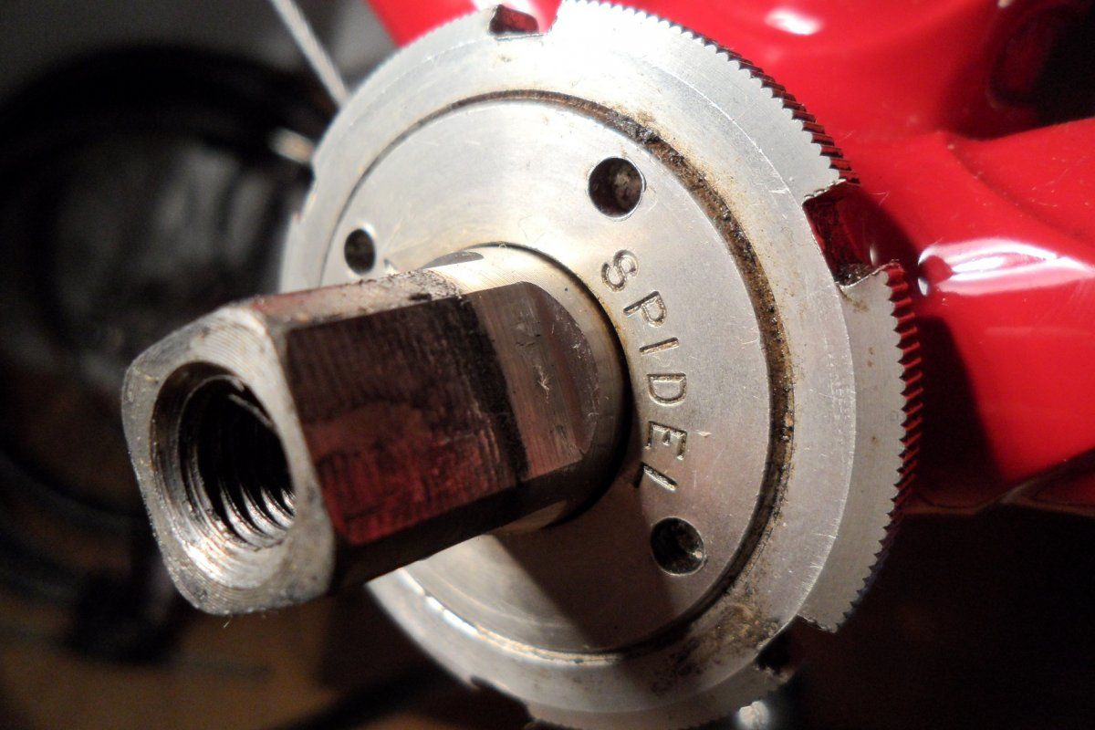

Welches könnte das hier sein? Alu Schalen und Konterring mit Titanwelle....
Die Kontermutter finde ich so nicht bei stronglight Lagern... wurde wohl auch für Spidel angepasst?
Und was für einen Hakenschlüssel braucht man da? Tax und Campa passen nciht

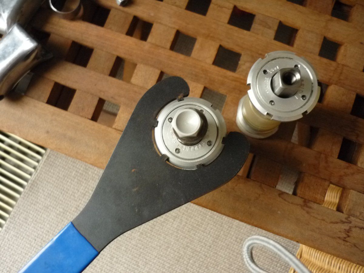

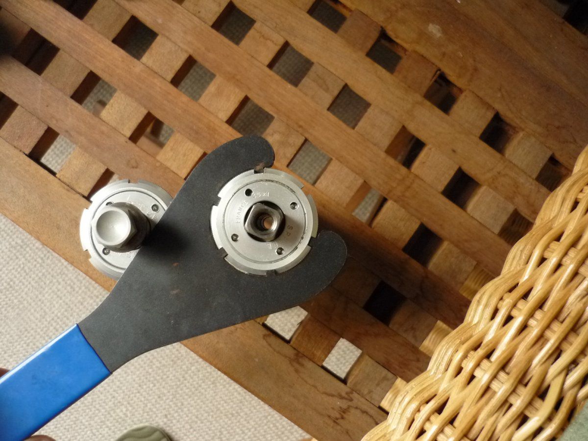

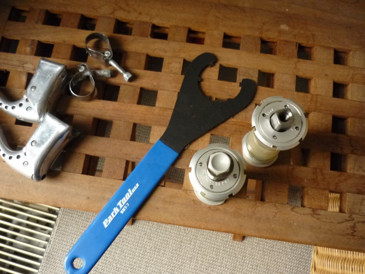

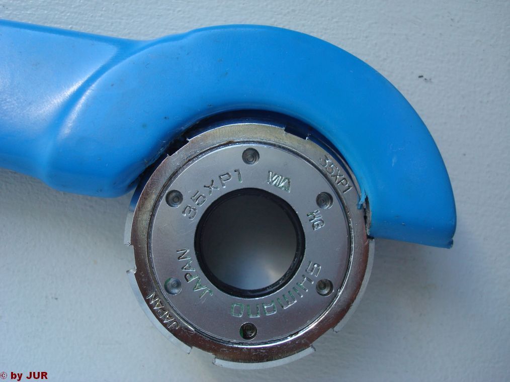

So, nicht von Shimano, sondern für Shimano. Ich erinnere mich, dass ich mit einem Patienten mit bewusstem Lager in ein Radgeschäft ging und die haben diesen Schlüssel benutzt, den ich mir pronto besorgt habe:
Anhang anzeigen 180353 Anhang anzeigen 180354 Anhang anzeigen 180355
