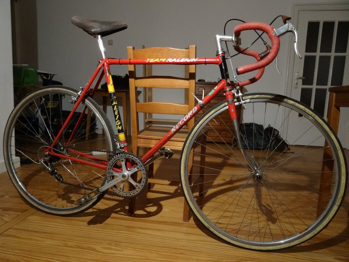

Hab mich heute zu einem Spontankauf hinreissen lassen.
Ein Raleigh Team Record aus Reynolds 531, mit Arabesque, DA, SR Royal und Mafac 2000 Bremsen. Campa Ausfaller
Die Decals sind leider etwas hinüber, Rost sieht man aber nicht.
Kann mir jemand was zu dem Rahmen sagen? Gut oder eher nicht?
Wie sind die Mafacs einzuordnen und mit SR Royal kann ich garnichts anfangen :D
Was kann man für so ein Rad aufrufen (Soll allerdings nicht verkauft werden)
Bilder sind noch im Fundzustand, ungeputzt :p
Worksop 1978. Komplett Reynolds 531, SR Royal ist königlich. Die scheinbar wirren Teile waren Programm.
Schönes Rad.
