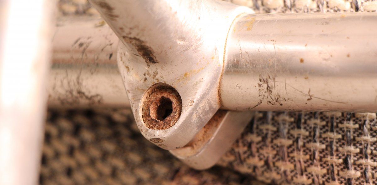

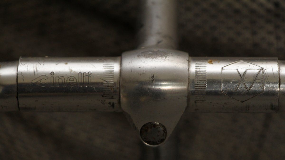

Cinelli Exa Lenker mit Cinelli Vorbau. Den Lenker sehe ich als defekt, da er von vorne betrachtet an beiden Seiten aus der Manschette kommend nach unten verbogen ist. Er ist stabil, ich würde ihn aber nicht fahren. Der Vorbau ist mächtig verschrammelt, unten abgesägt und neu eingesägt, Konus und Schraube fehlen. Einzig die Cinelli-spezifische Lenkerklemmschraube ist noch da. Kann da jemand was mit anfangen? Den Lenker kann man ja vielleicht in eine Vitrine tun, ist ja ein sehr seltenes Stück. Jemand Interesse? Oder übersteigen die Versandkosten den Wert?

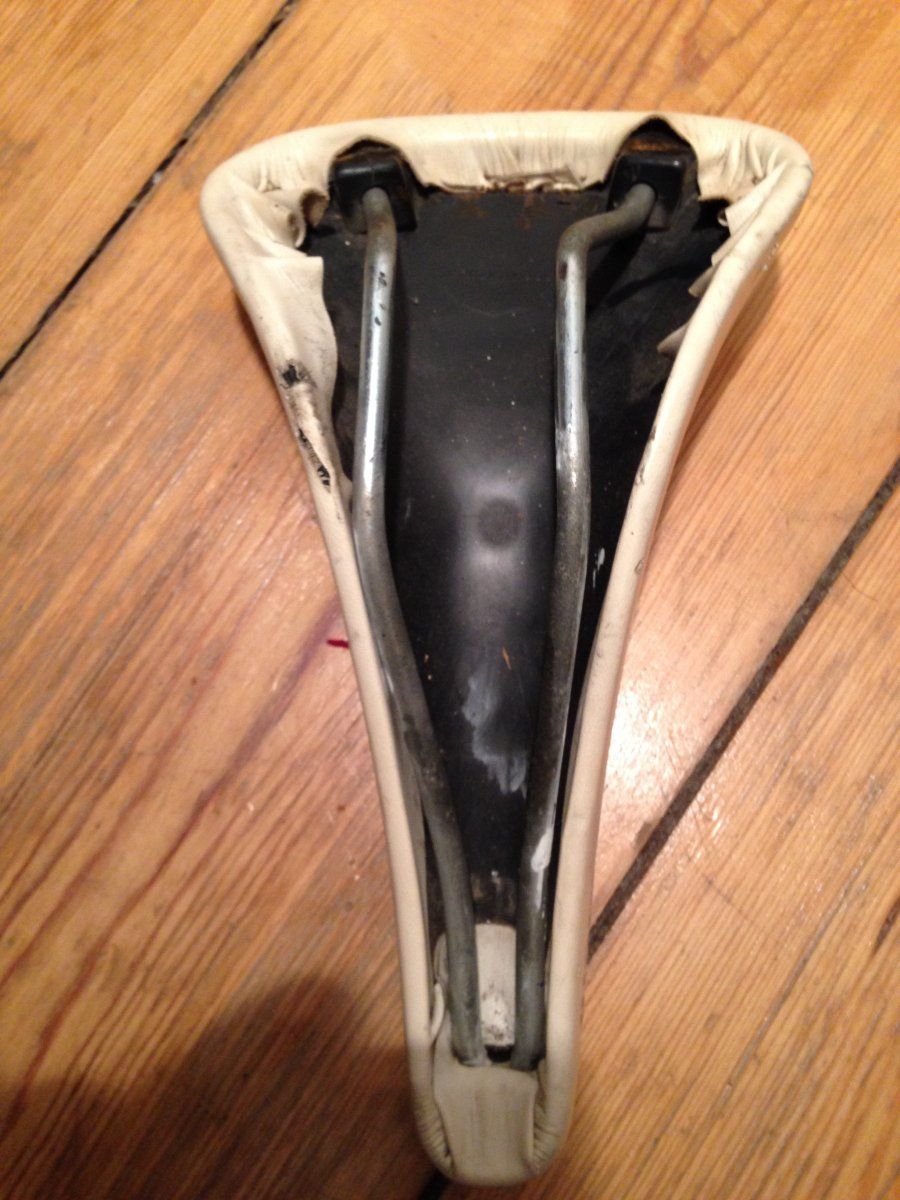

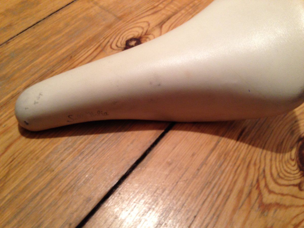

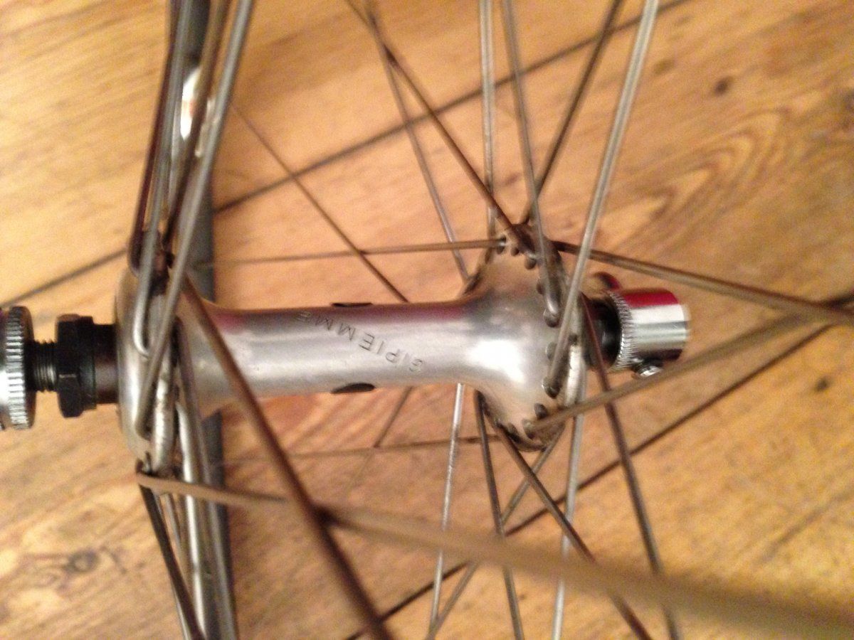

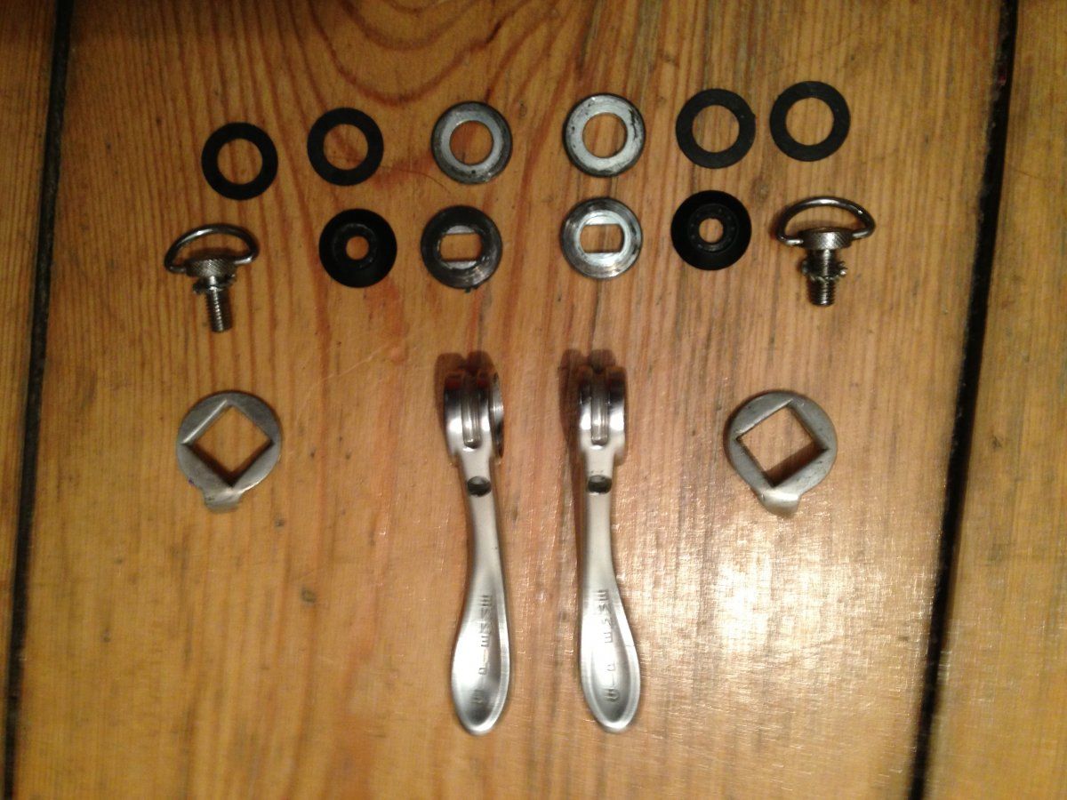

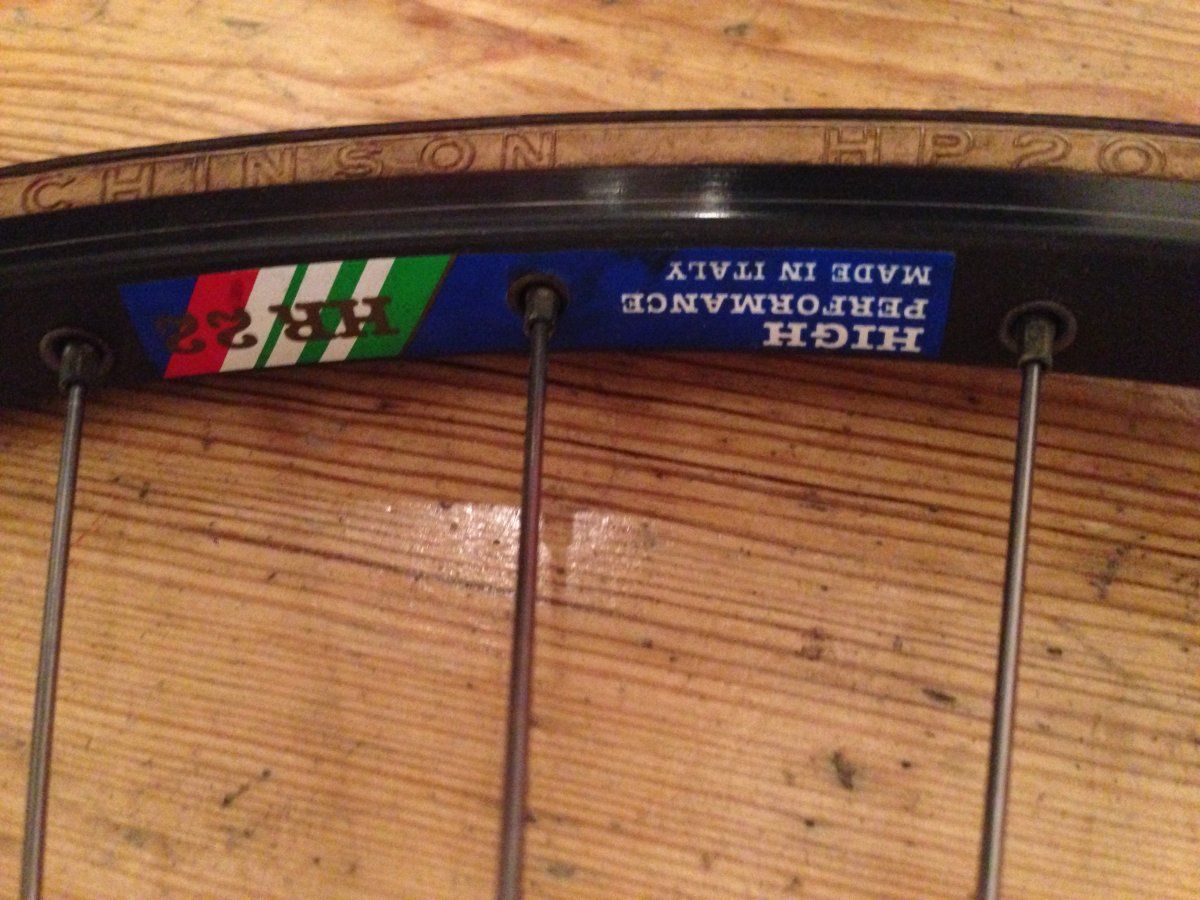

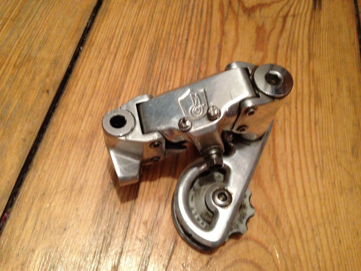

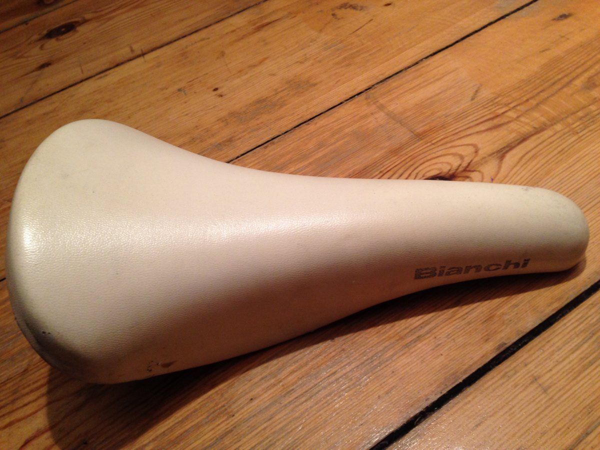

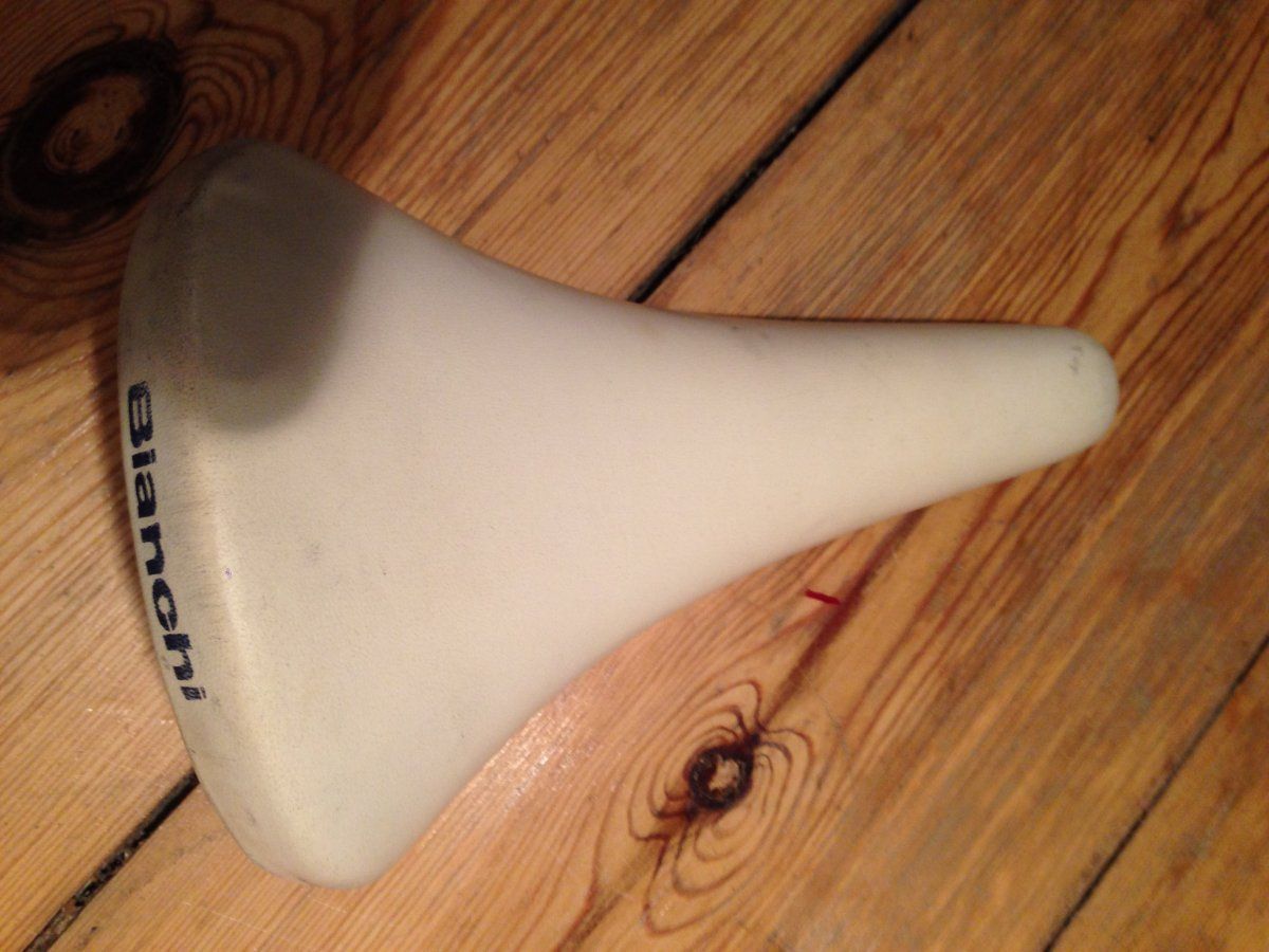

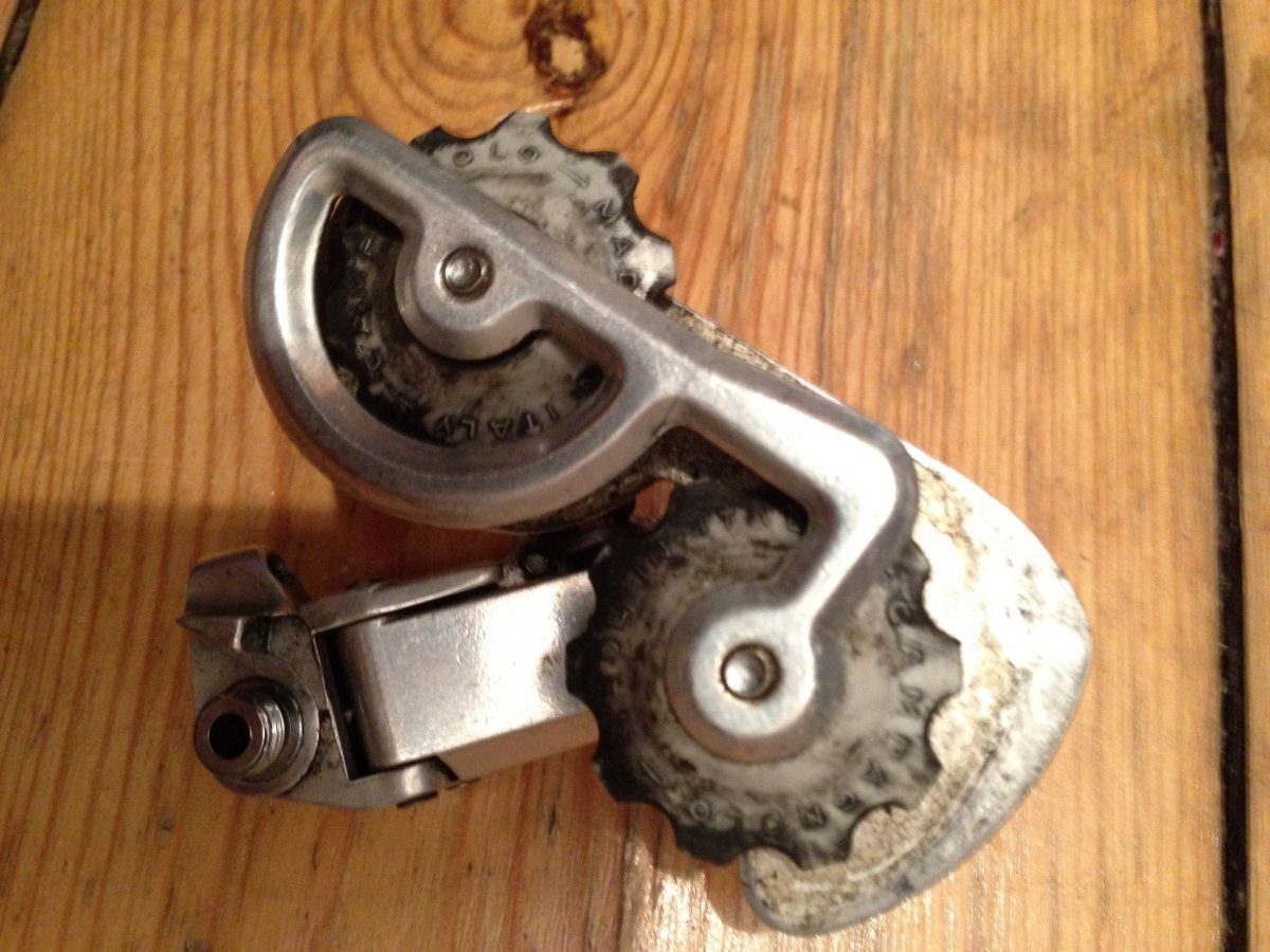

Möchte hier folgende Teile verkaufen und frage mal an, was denn so ein fairer Forumspreis sein könnte:
1) Gipiemme "Löffel" Schalthebel
2) Campagnolo Triomphe S3 Umwerfer (hinten)
3) Bianchi Sattel von Selle Italia
4) Vorderrad mit NISI HR22 Clincher und Gipiemme Nabe

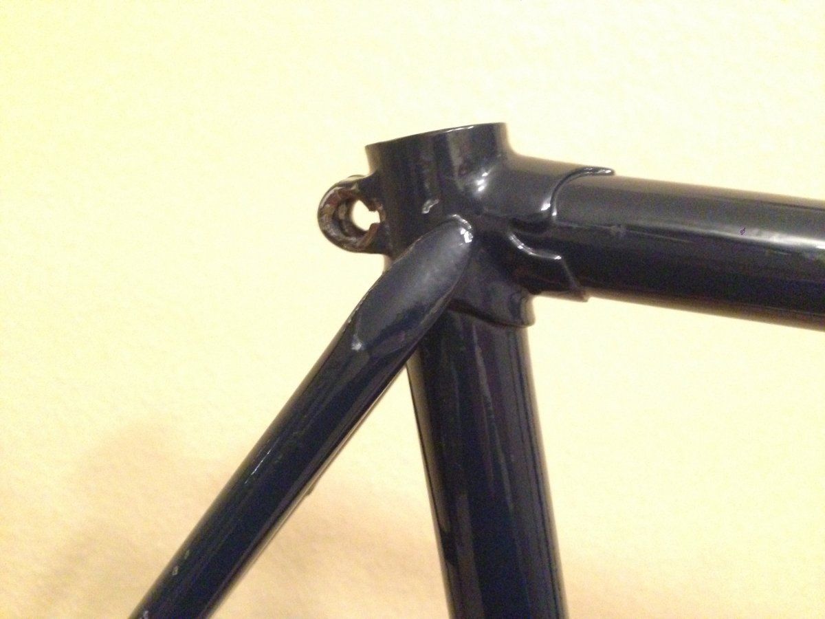

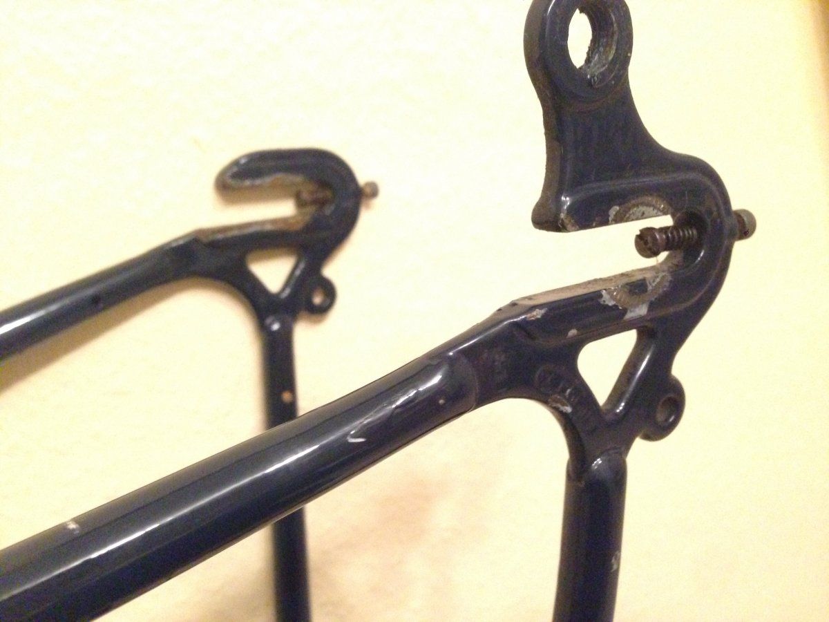

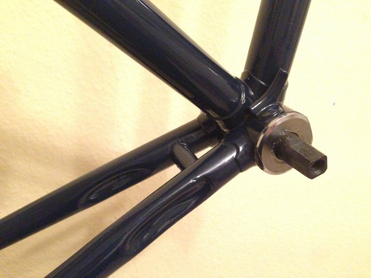

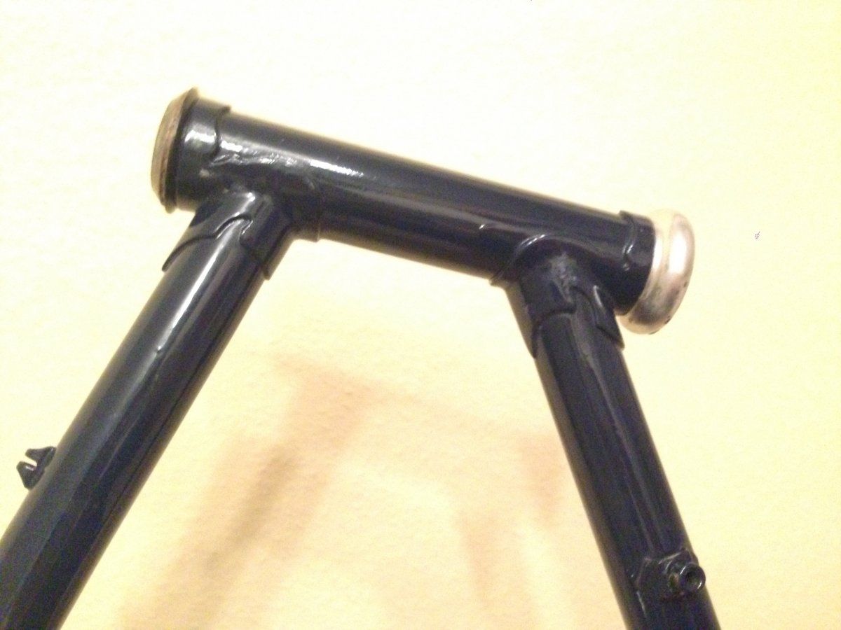

Ich hätte mal ne Anfängerfrage:
Kann man einen überlackierten Rahmen (Mitte der 80er) evtl. an der Muffenform o.ä. erkennen?
Seriennummer wär auch noch vorhanden
In vielen Fällen ja. Je kleiner und unbekannter der Rahmenhersteller ist/war umso schwieriger wirds aber das schlaue Forum hier bekommt bestimmt heraus, was du für ein Rad (demnächst) hast
Na dann bin ich ja mal gespannt ob ihr das hinkriegt. :)
Seriennummer ist 8066088 wenn ich das richtig entziffere. Oder die erste 6 ist uU auch ne 5. Da ist der Lack leider reingelaufen.
Rahmen ist wie gesagt (nach meinen Informationen, muss nicht stimmen) von Mitte der Achtziger und wiegt ca. 2100 Gramm (Ohne Lager)
Edit: Auf den Ausfallenden/Achsaufnahmen steht "Simplex", auf dem Hauptrohr ist "V.172" einpunziert
Edit2: Das Rad stammt aus der Niederrheinregion, also westliches Westdeutschland ;) muss natürlich nix heissen
der rahmen sieht mehr nach mitte, späten 50er jahren aus und nicht nach 80er jahren
schalthebelsockel für alte simplex tdf schaltwerk, alte simplex ausfallenden, muffen
der lack ist wohl in den 80ern neu gemacht worden und in dem zusammenhang wurden
dann auch die bremszugführungen aufs oberrohr gelötet
das rahmengewicht mit der dicken lackpampe spricht für nen rahmen komplett aus reynolds 531
war sicher in den 50ern kein schlechter rahmen
hersteller, herkunft - keine ahnung
Anhang anzeigen 263290 Anhang anzeigen 263291 Anhang anzeigen 263292 Anhang anzeigen 263293 Anhang anzeigen 263294 Anhang anzeigen 263295 Anhang anzeigen 263296 Anhang anzeigen 263297 Anhang anzeigen 263298
Für die Löffelchen 30.
Anhang anzeigen 263302 Anhang anzeigen 263303 Anhang anzeigen 263304 Anhang anzeigen 263305
50er Jahre? Hm. Sieht mir sehr nach Bocama-Muffen aus. Eventuell ein modifiziertes PA10? Die Anlötteile kamen wohl später dazu. Simplex-Ausfaller, gerader Abschluß des Sitzrohres. 7 stellige Rahmennummer = 70iger Jahre.
Was meinst du mit "Hauptrohr"??? Hat der Rahmen links auch einen Schalthebelsockel???
Zum Vergleich ein PA10 Rahmen:
Gruß.
Anhang anzeigen 263277 Anhang anzeigen 263279 Anhang anzeigen 263281 Anhang anzeigen 263283
ist der Lenker für die Bahn? oder wie würde man Bremshebel fixieren?
