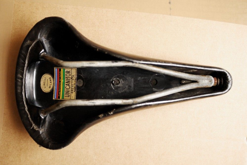

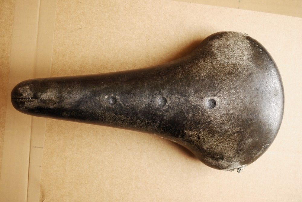

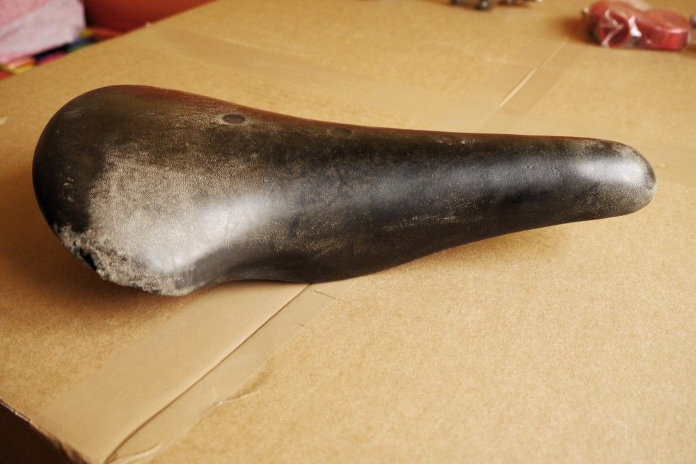

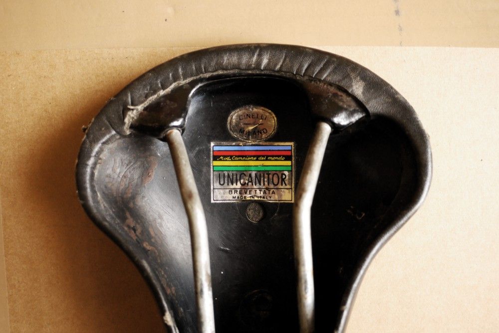

Gleich mal noch die nächste Frage hinterher:
Was wär denn ein fairer Preis für diesen Cinelli Unicanitor?
Ansich schöner Zustand, aber die Seiten sind leider beide durch, also wohl eher was zum neubeziehen.
Müsste aus den 60ern sein...? Wobei diese Ausführung mit Spannschraube eher unüblich war, oder?
