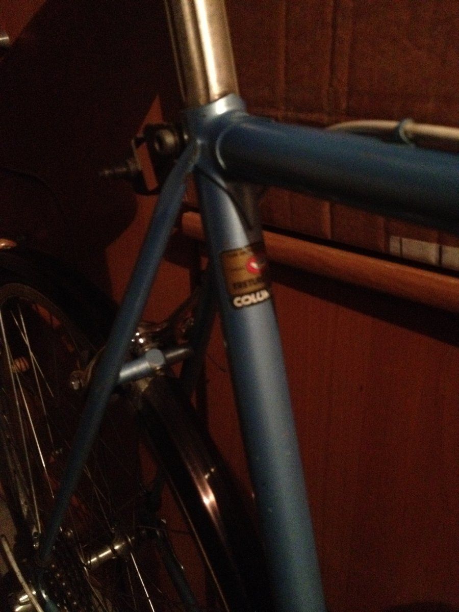

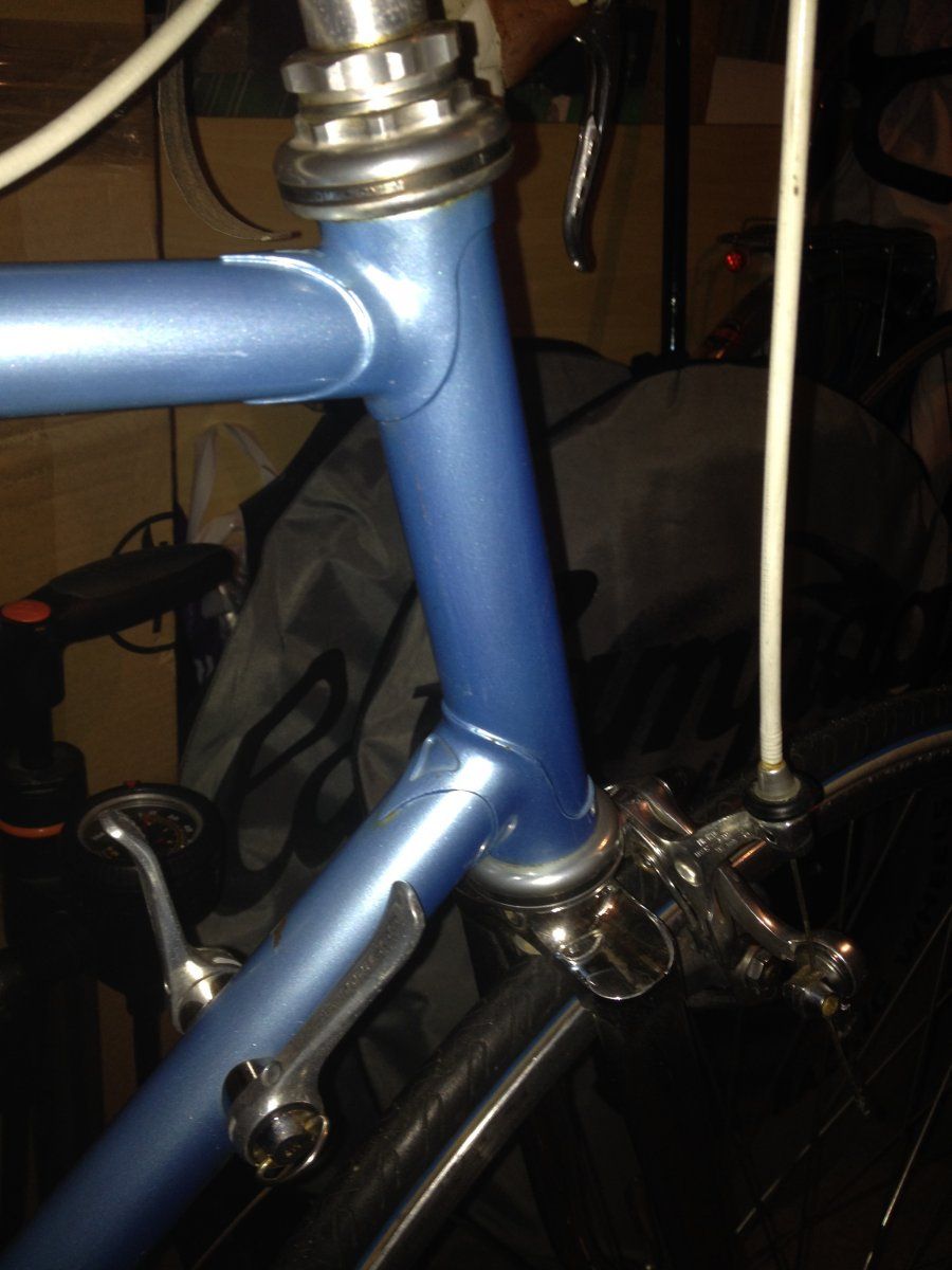

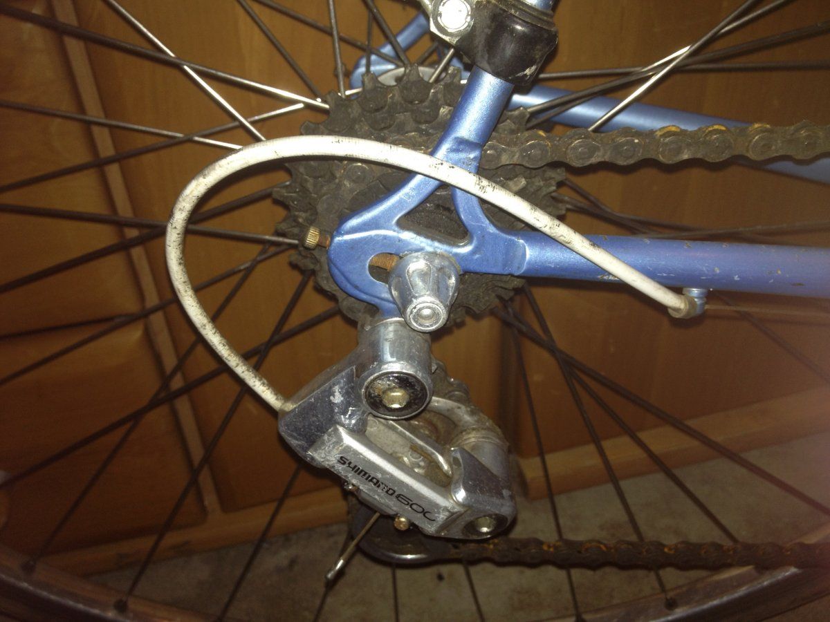

Der Wert interessiert mich eher nicht, aber was das für ein Rahmen ist schon. Dachte an Hercules und hab schon in dem passenden Thread gepostet, aber leider nur mit mässigem Erfolg. Anscheinend ist es gar kein Hercules, wie ich am Anfang gedacht habe. Vielleicht Winora? Die haben Columbus Stahl benutzt, Shimano verbaut und die Farbe gab es auch. Haben wir hier Winora Spezialisten?
Grüße, Eugen
Grüße, Eugen
Hat Vitus Ausfallende hinten(, vlt was aus Belgien oder Frankreich).

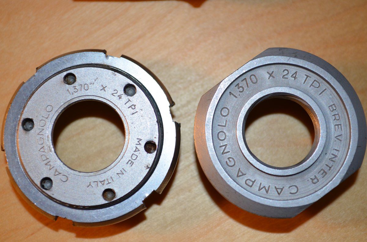

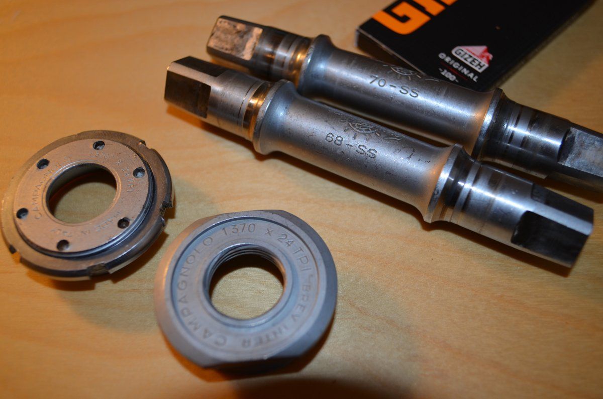

Geh ich recht in der Annahme das hier nichts zusammen passt? Die jeweiligen Lagerschalen und die Achsen sind aus unterschiedlichen Innenlagern???!!! :idee:
Meine Güte, Campagnolo, da sieht ja über Jahrzehnte hinweg alles irgendwie gleich aus...
Vielen Dank.
68-SS passt zu 1,370 * 24 (BSA) - wobei der Konterring mal geprüft werden sollte, da er keine campatypische Kreismarkierung an der Außenseite für BSA hat.
Das 70-SS ist ein ITA
Beide Lagerwellen sind nach 1978 und für 6/7-Fach bzw. 126 mm Hinterbauten
Das eine ist die linke, das andere ist die rechte Lagerschale. Natürlich sind die unterschiedlich. Die haben sogar "gedrehte" Gewinde (rechts/links) ;)
HALTSTOPP!!!
Die linke Schale ist Nuovo-GranSport oder Vici oder... die rechte Schale ist NuovoRecord (Schneckengewinde für Schmutztransport).
HALTSTOPP!!!
Genau das meinte ich. Alle Campa-Schalen die ich recherchiert habe hatten entweder keine "Dreckschnecke" oder eben beidseitig. Vielen Dank schon mal.

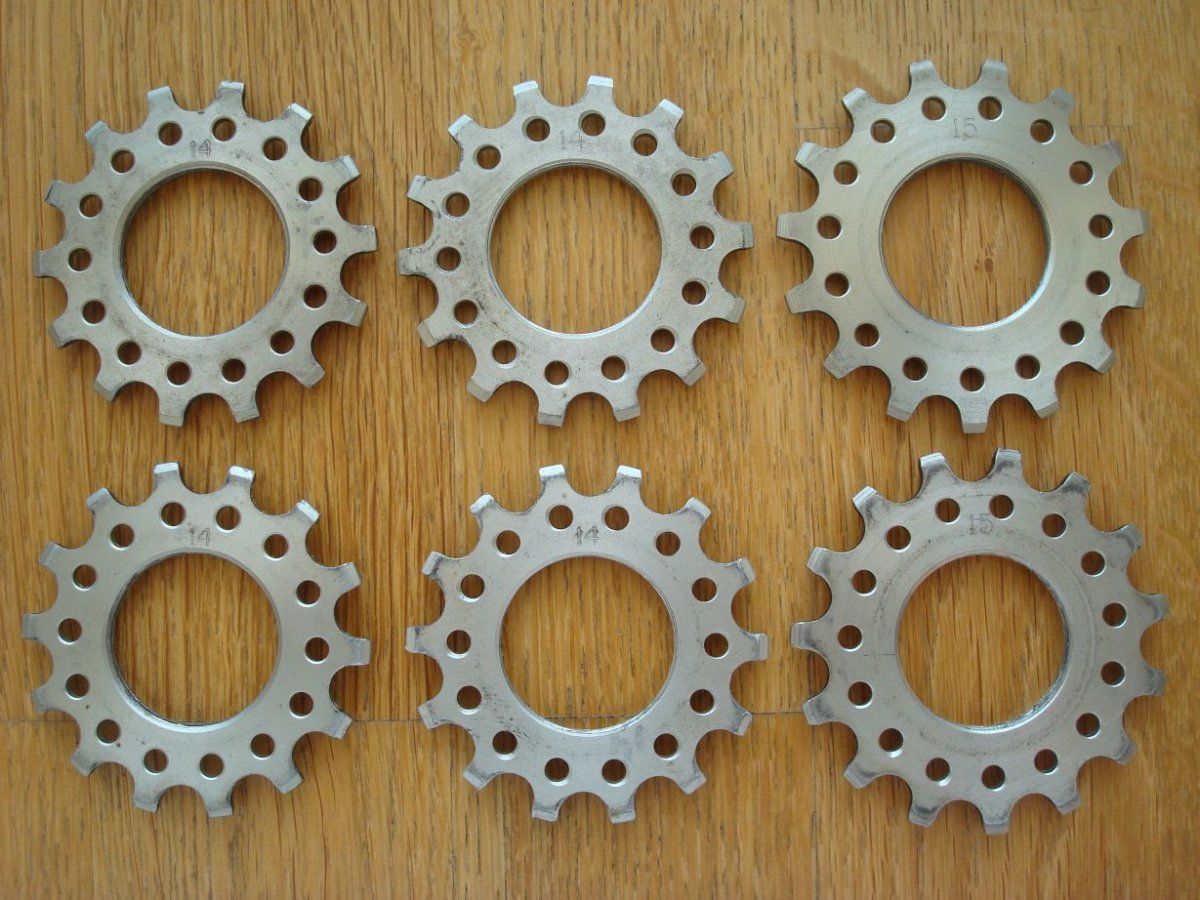

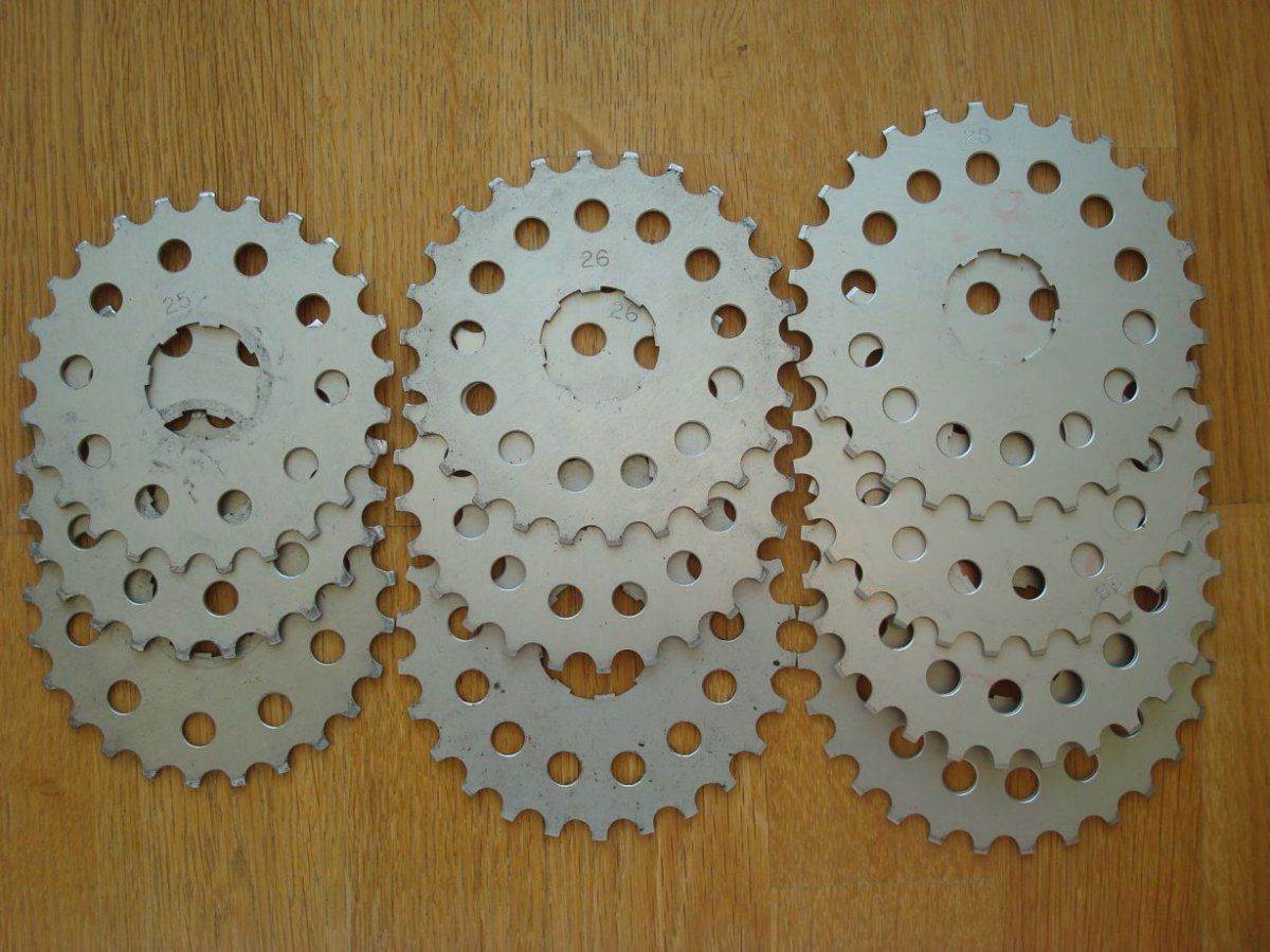

Ich habe hier einige HügiCompact Aluritzel über, die ich gerne veräußern würde...
...einige neu, einige beinahe neu, die 25er gebraucht.
Die 14 und 15er (11g/13g) habe ein hügieigenes Gewinde, kein UG, kein DA.
Wo sind die Teile preislich einzuordnen?

115mm....
P.S. Ich habe aber noch andere Wellen. Miche und sowas. Und eine schwarze Campa mit SSg Aufschrift (?)...
sehr komisch, dann ists schon mal keine Record, Gran Sport war, so meine ich mich zu erinnern, gleich lang. Und die neueren deutlich kürzer. Vielleicht für dreifach? Ach ne SS! Hmm, was ist das? sieht für mich wie Record aus.
Campa nach 1978 heisst entweder 68 - SS - 120 (+1,5/+1) oder 68 - SS und hat 112 + 1,5 + 1 = 113,5 mm
70 - SS - 120 (+1,5/+1) oder 70 - SS und hat 113 + 1,5 + 1 = 114,5 mm
