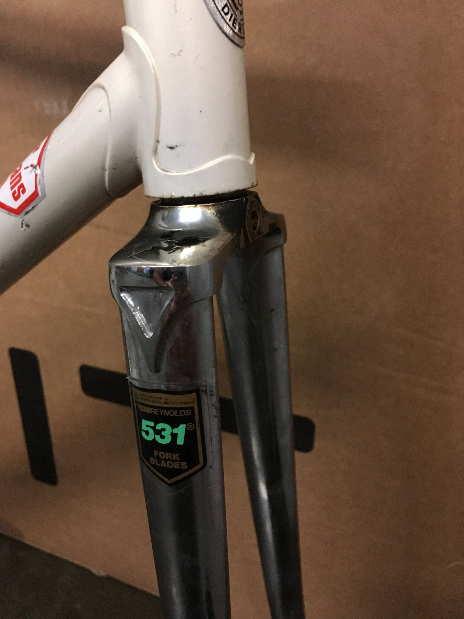

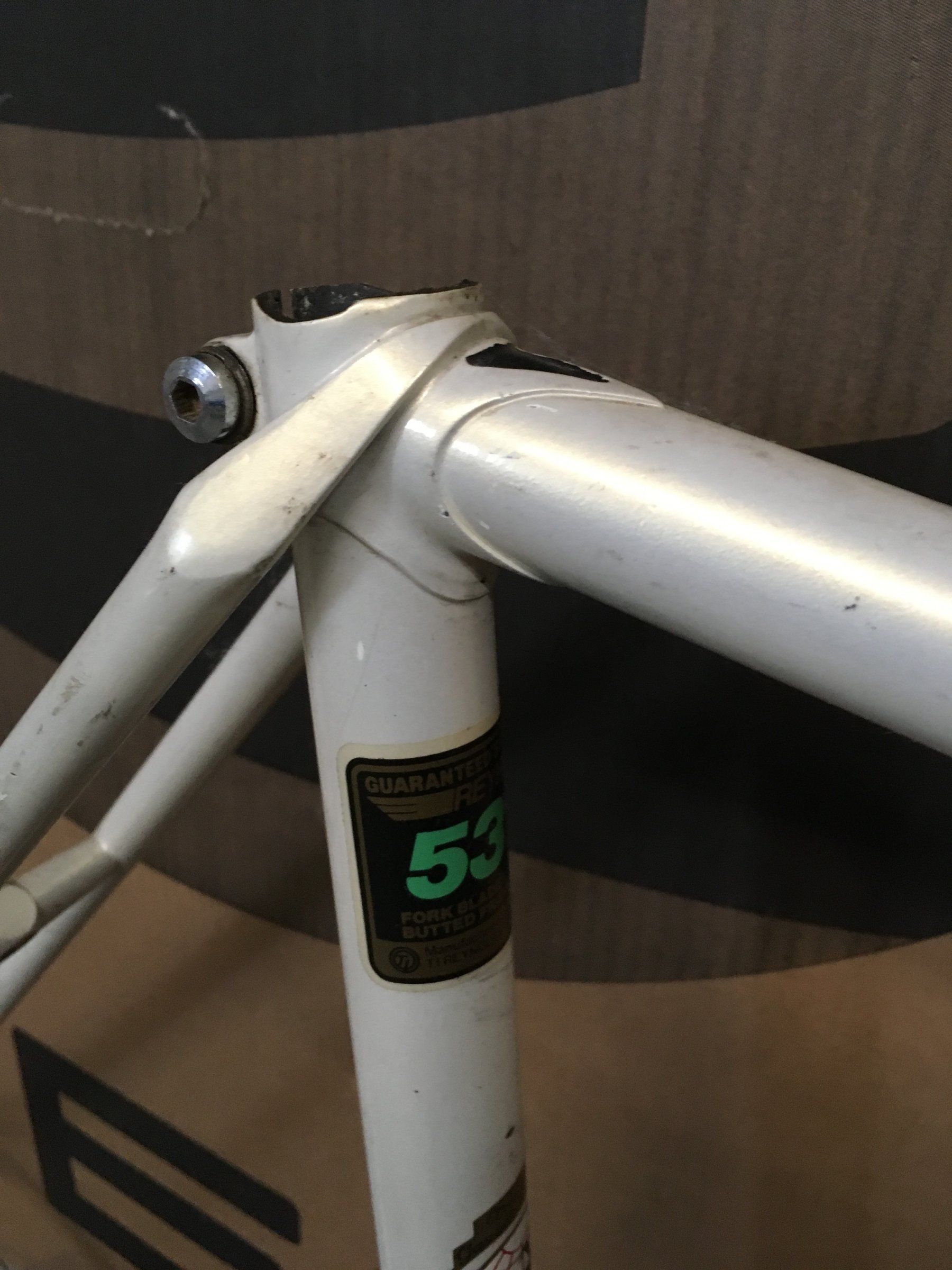

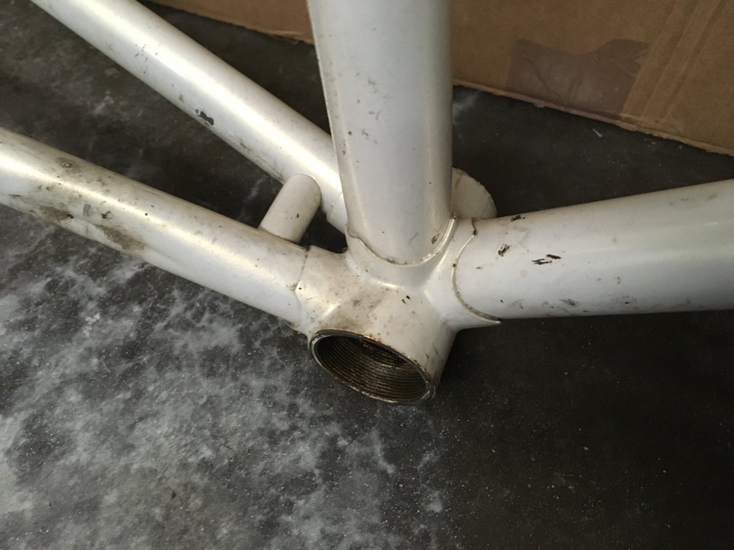

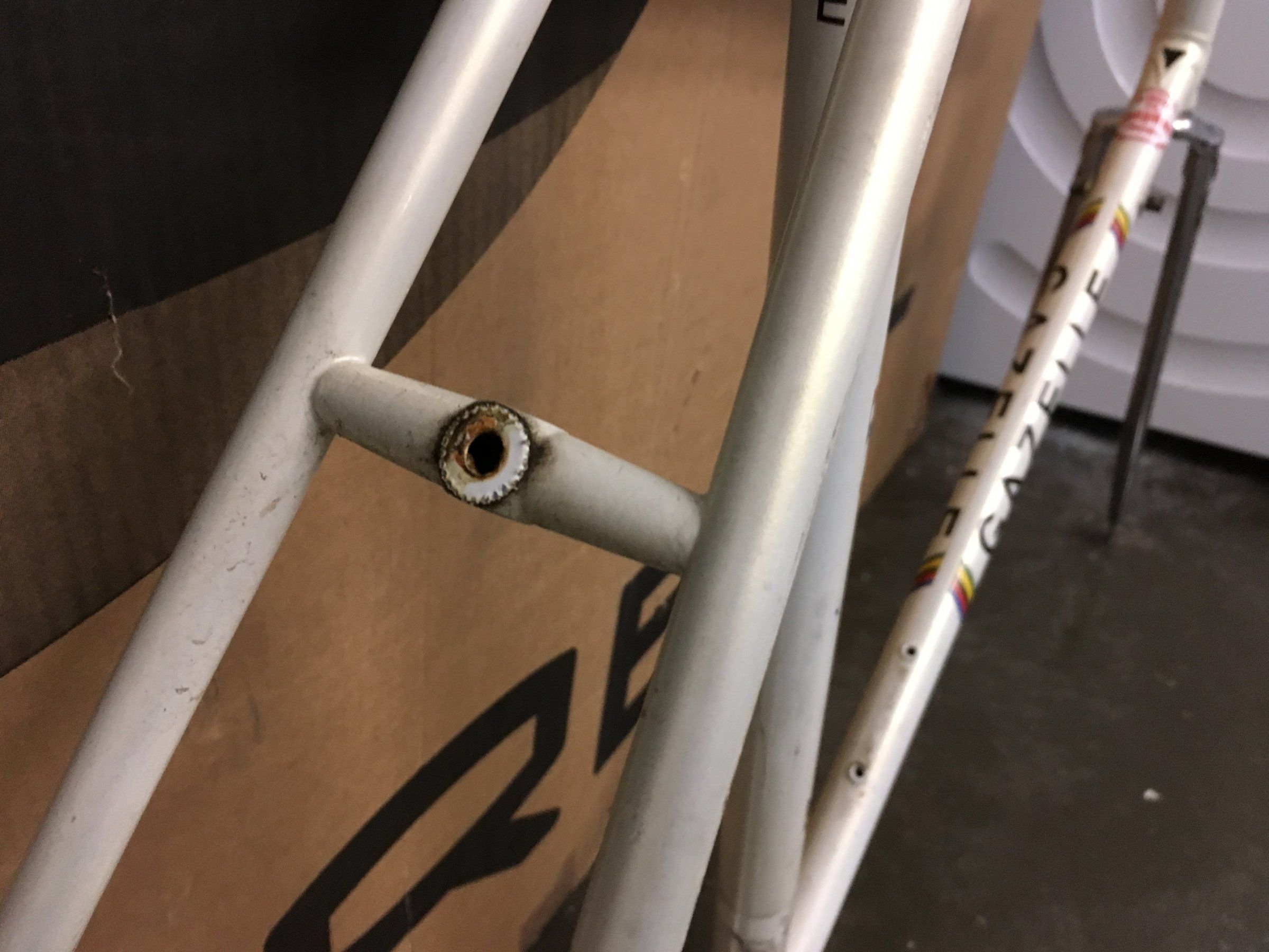

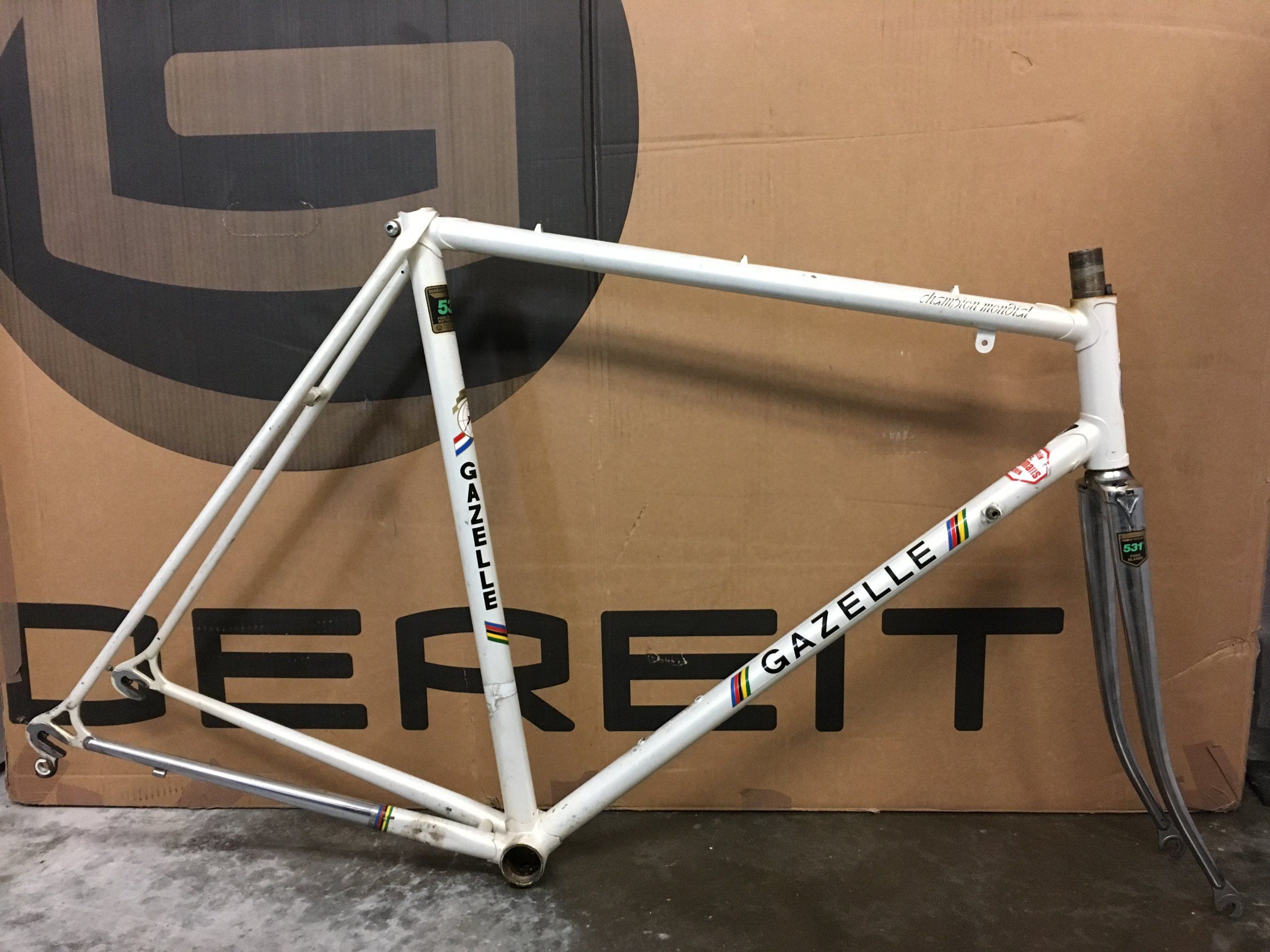

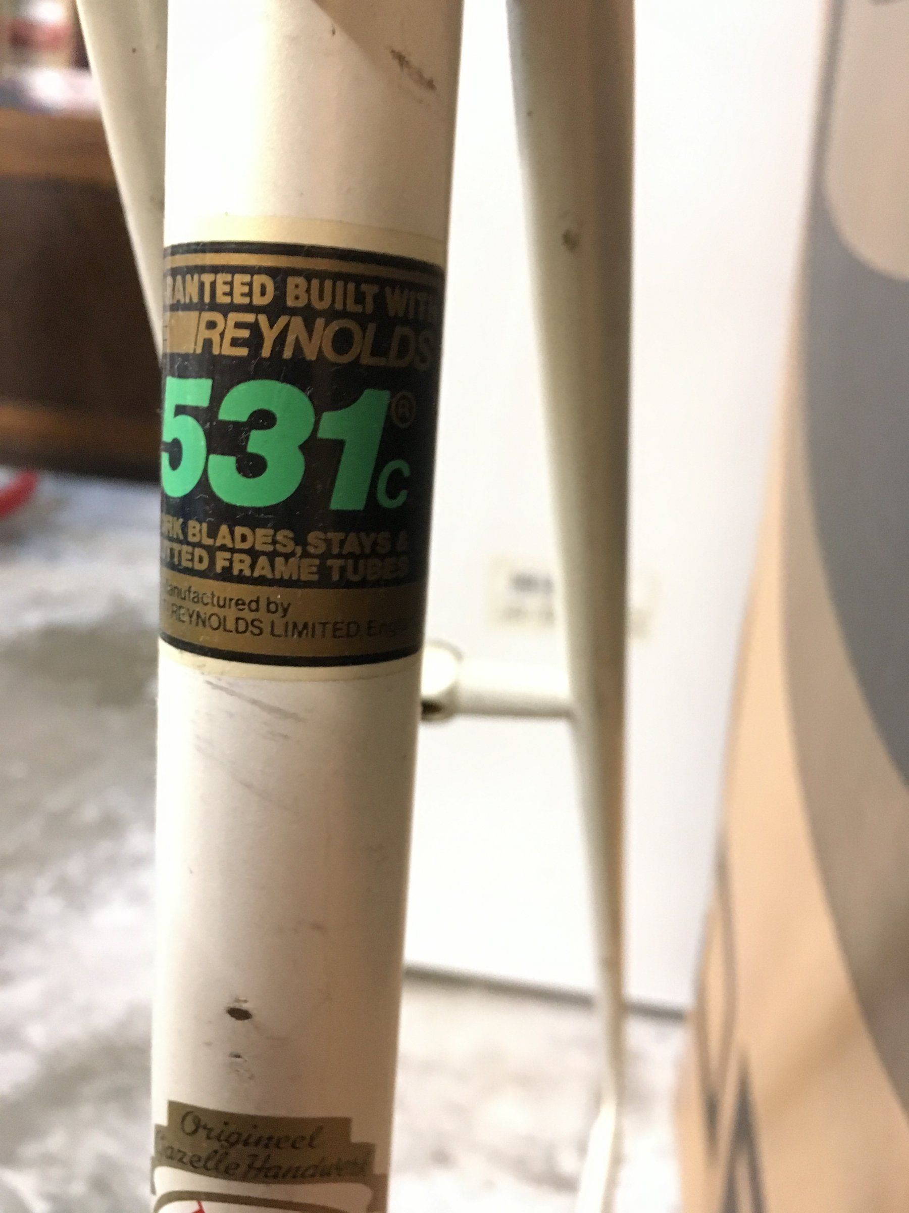

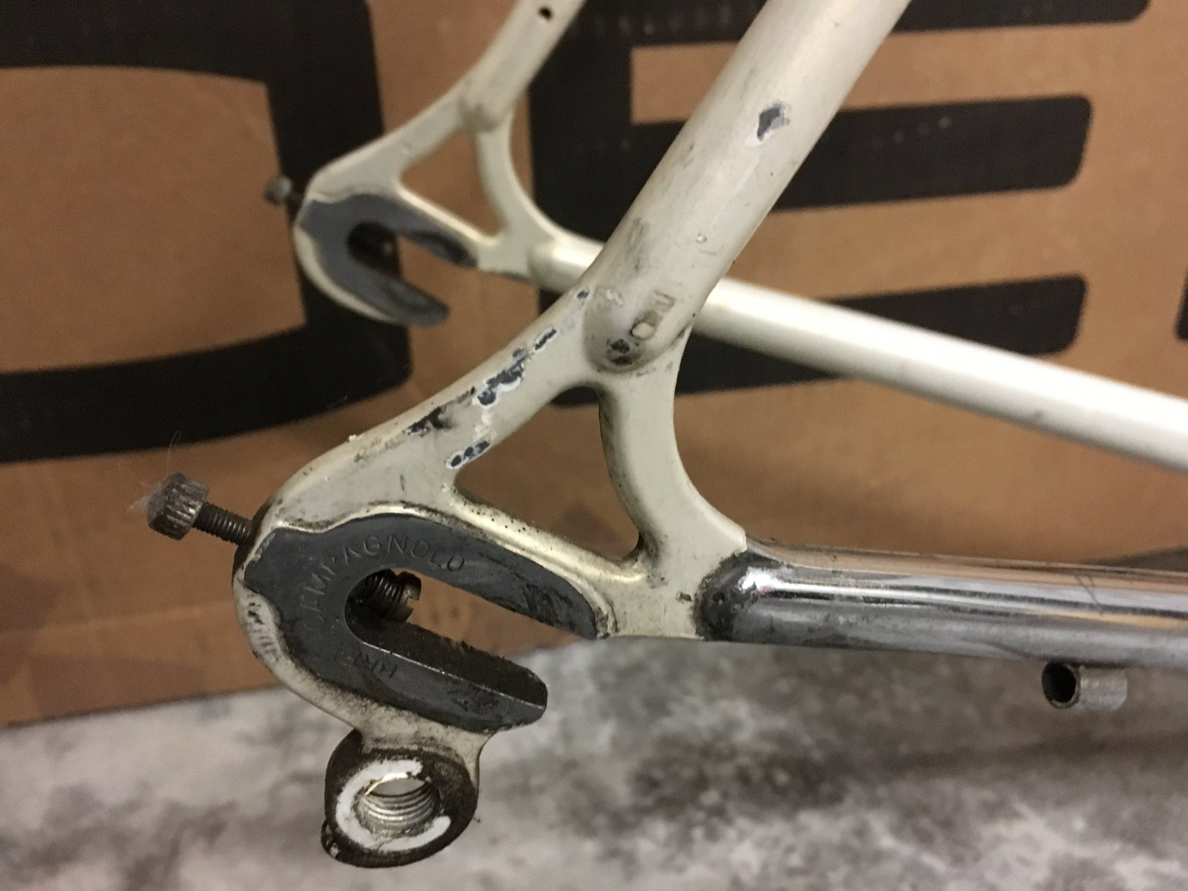

Was kann ich denn für diese CM Gazelle aufrufen?
  • 55x56cm (c-c)
  • 531c
  • geiler perlmutt lack
Würde se vorm Verkauf noch putzen.
Danke! :)
Würde auch 600, eher sogar 600+ sagen.
mit welchen Steuersatz war der Rahmen aufgebaut?

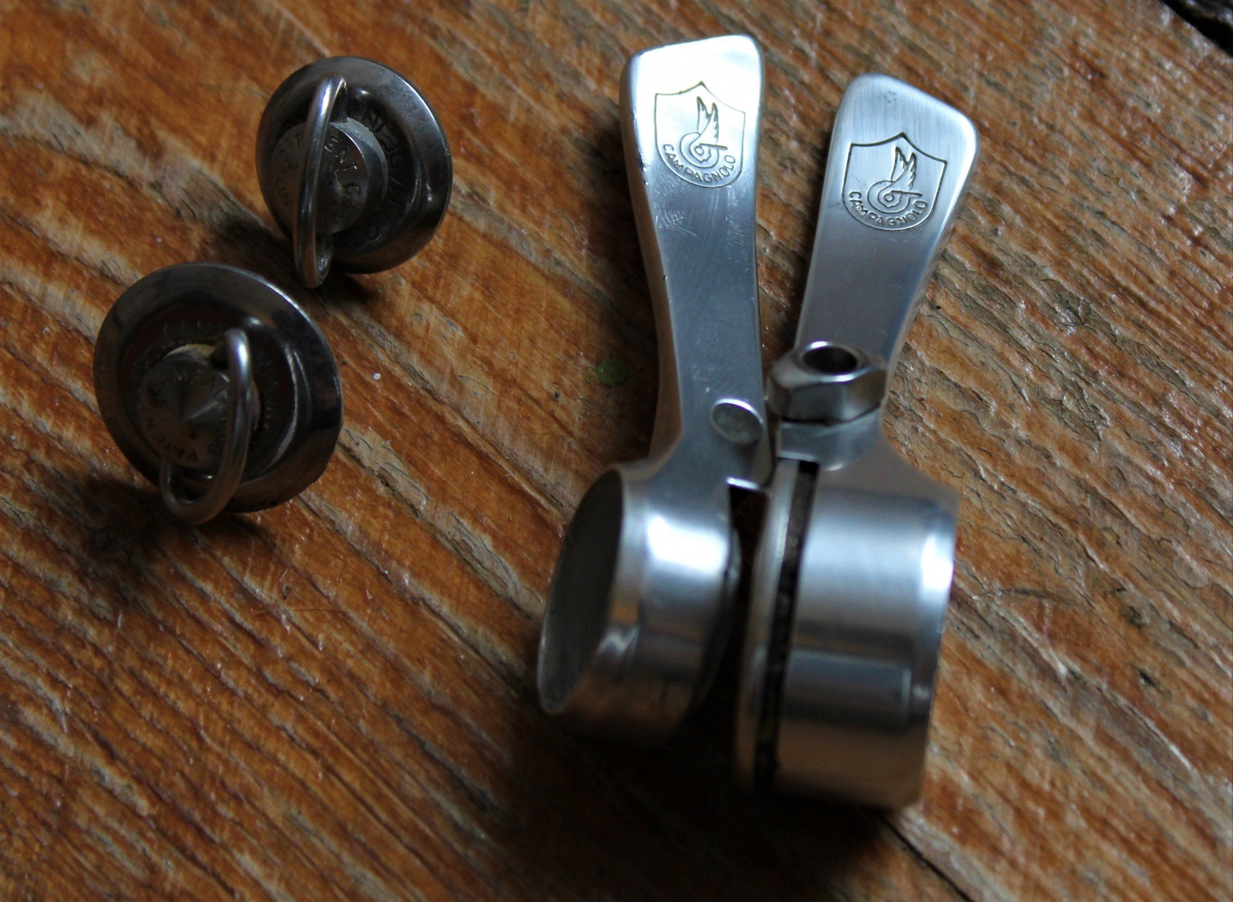

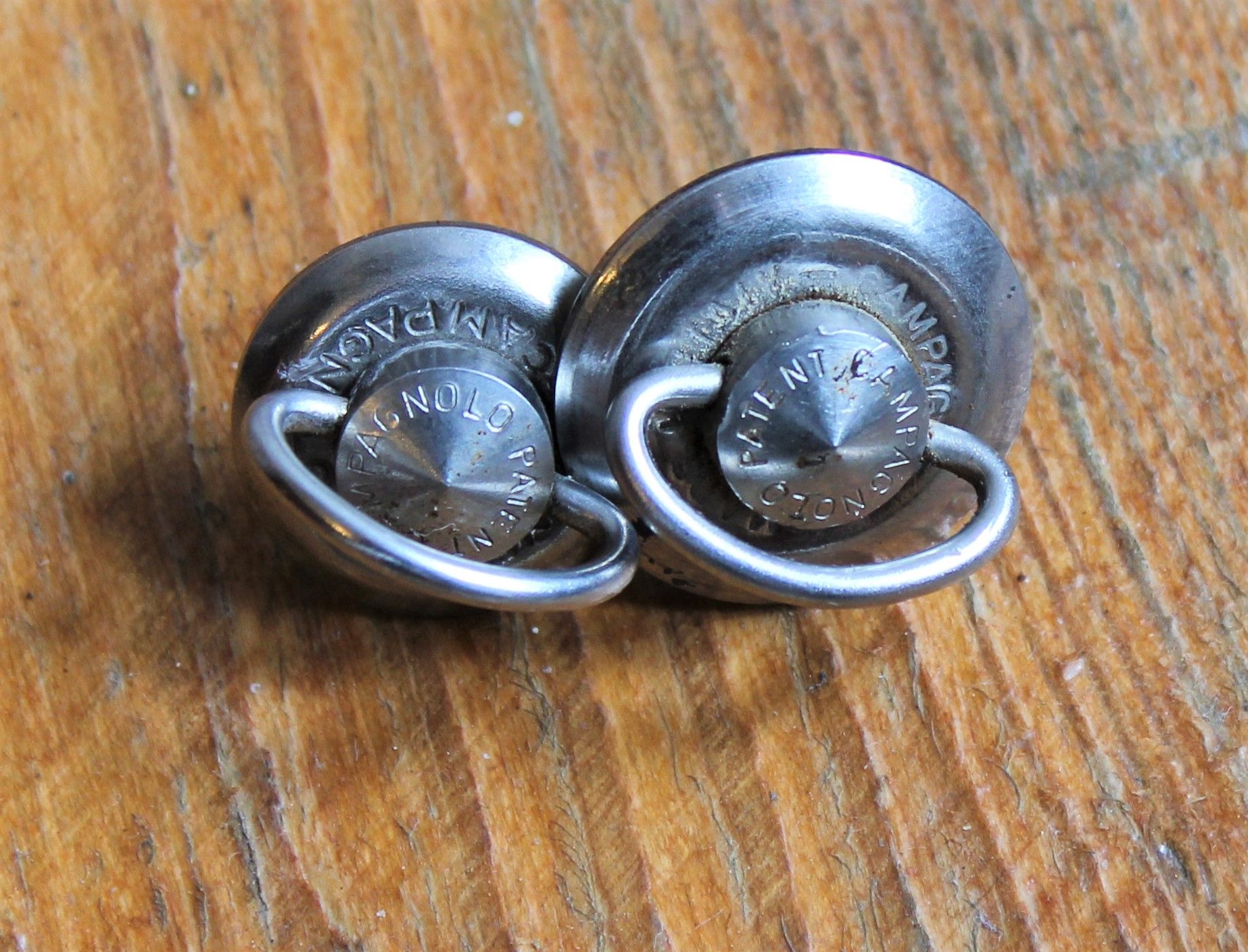

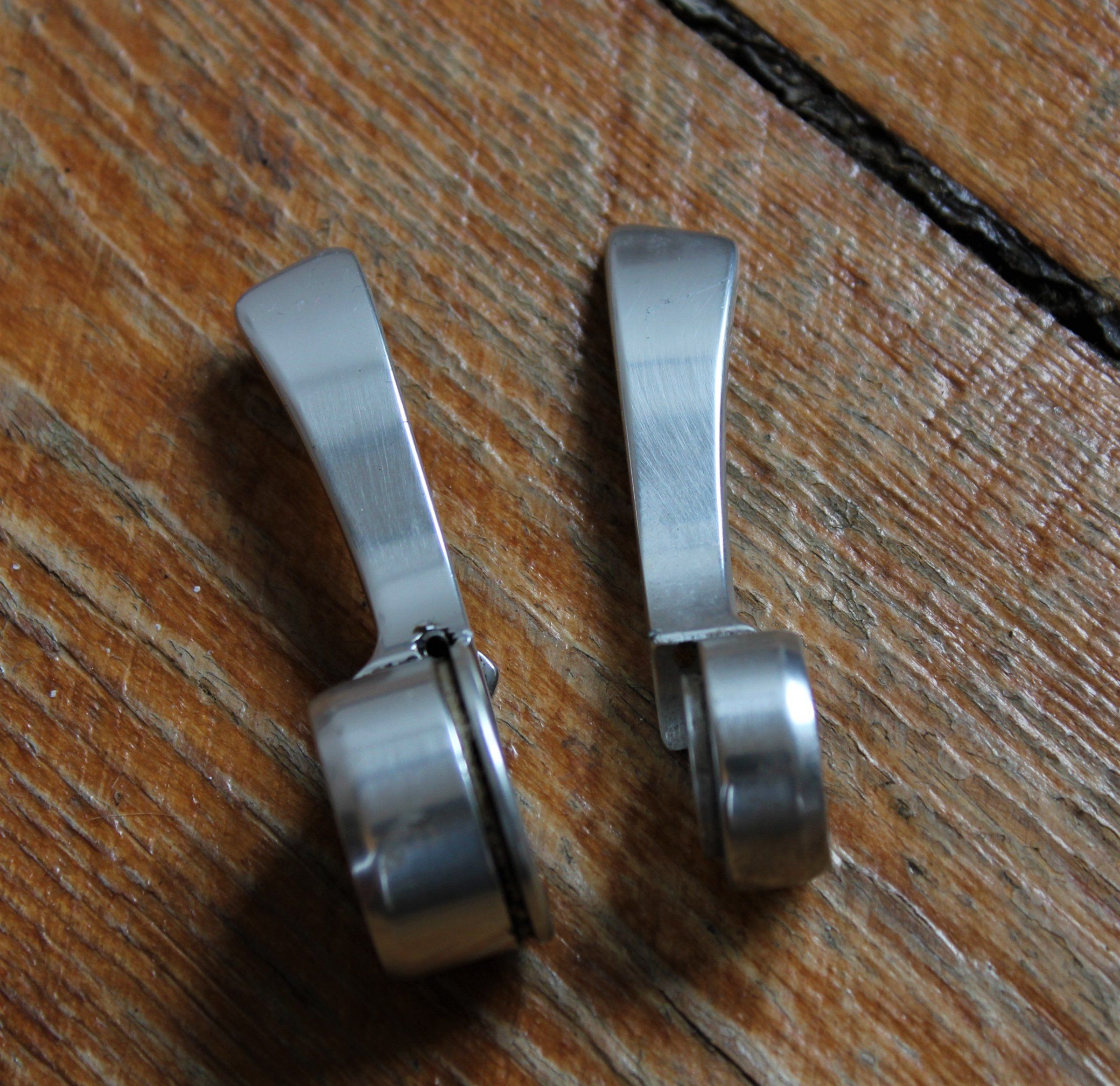

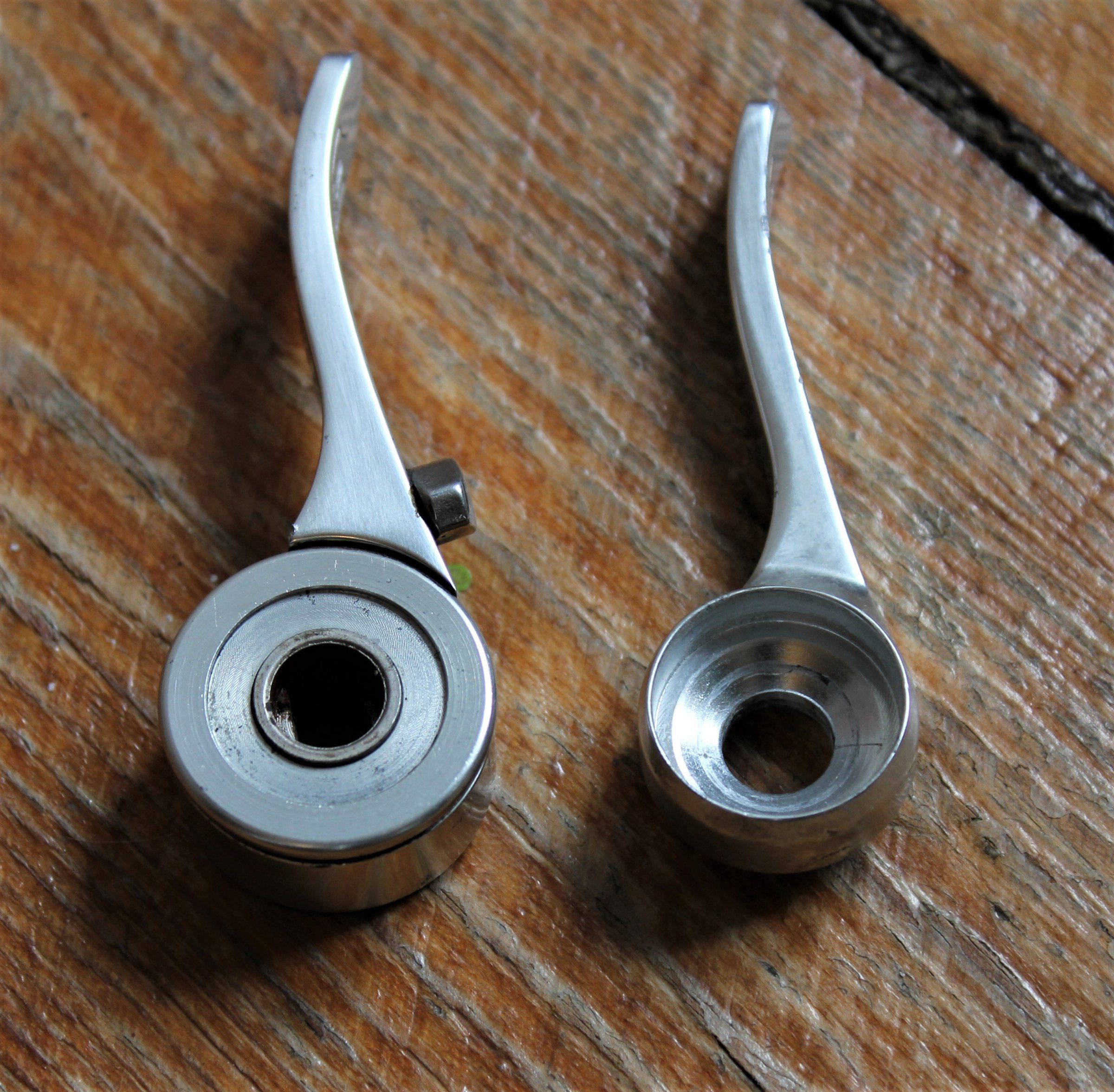

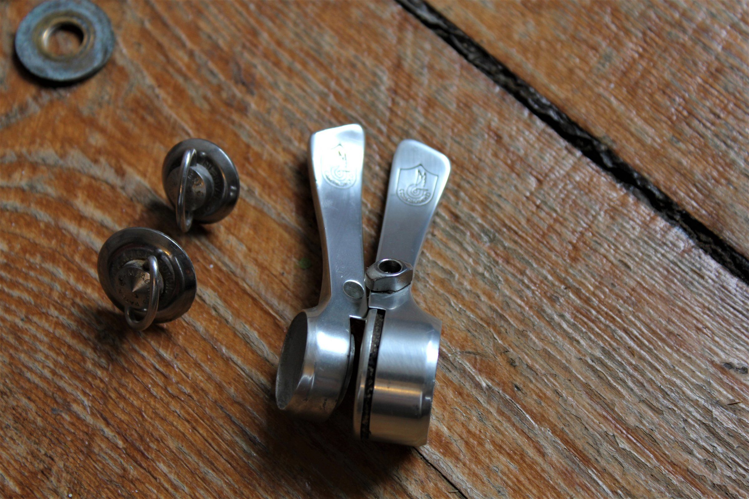

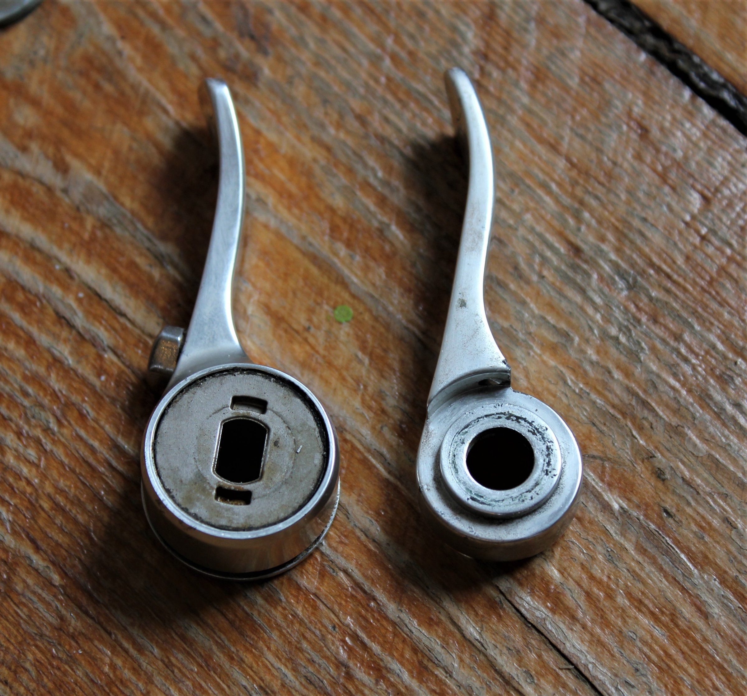

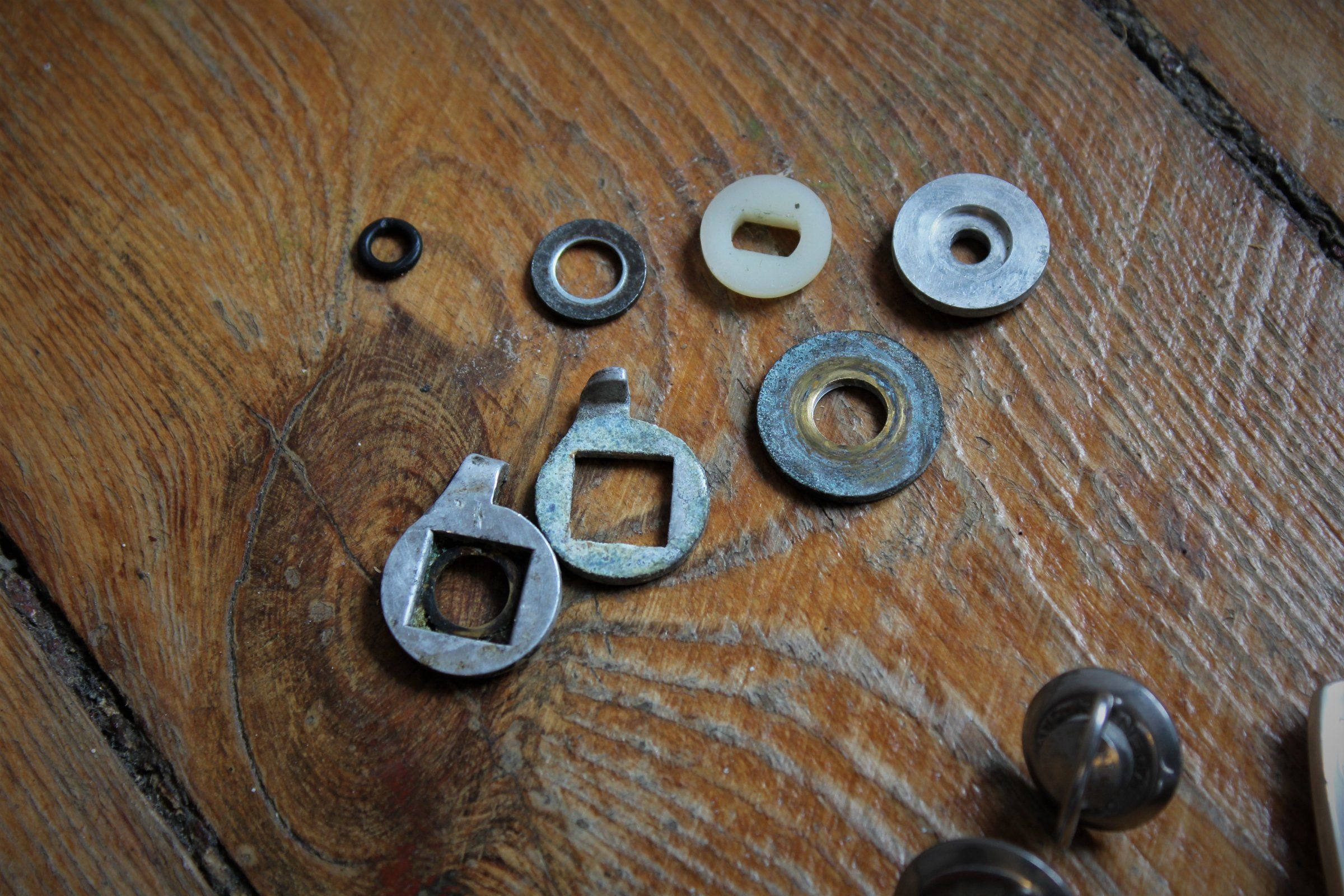

1. Was sind das für Schalthebel?
2. Was sind sie in diesem Zustand noch wert?
(auch wenn man es auf den Bildern sehen kann, die Hebel selbst sind noch gut in Schuss, die dazugehörigen Scheibchen und Kleinteile haben deutliche Spuren der Witterung - nehme ich mal an -)
Anhang anzeigen 685753Anhang anzeigen 685754Anhang anzeigen 685755Anhang anzeigen 685756Anhang anzeigen 685757Anhang anzeigen 685758Anhang anzeigen 685759
Das sind die 8-fach Record Schalthebel-zumindest kenne ich diese als Record...Irgendwo zwischen 35-50 Euro je nach Zustand...Aber alles ohne 'Schießgewehr'...

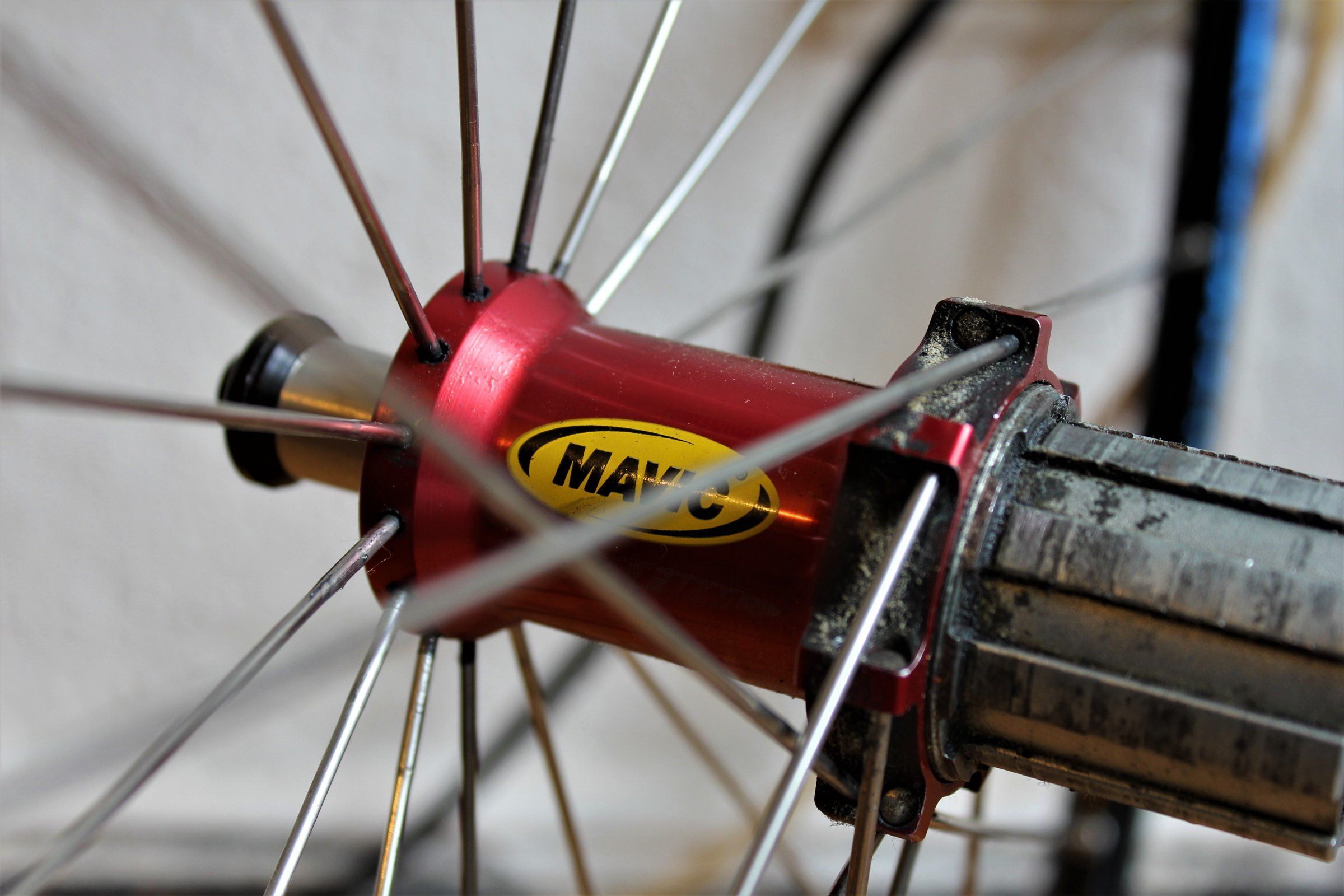

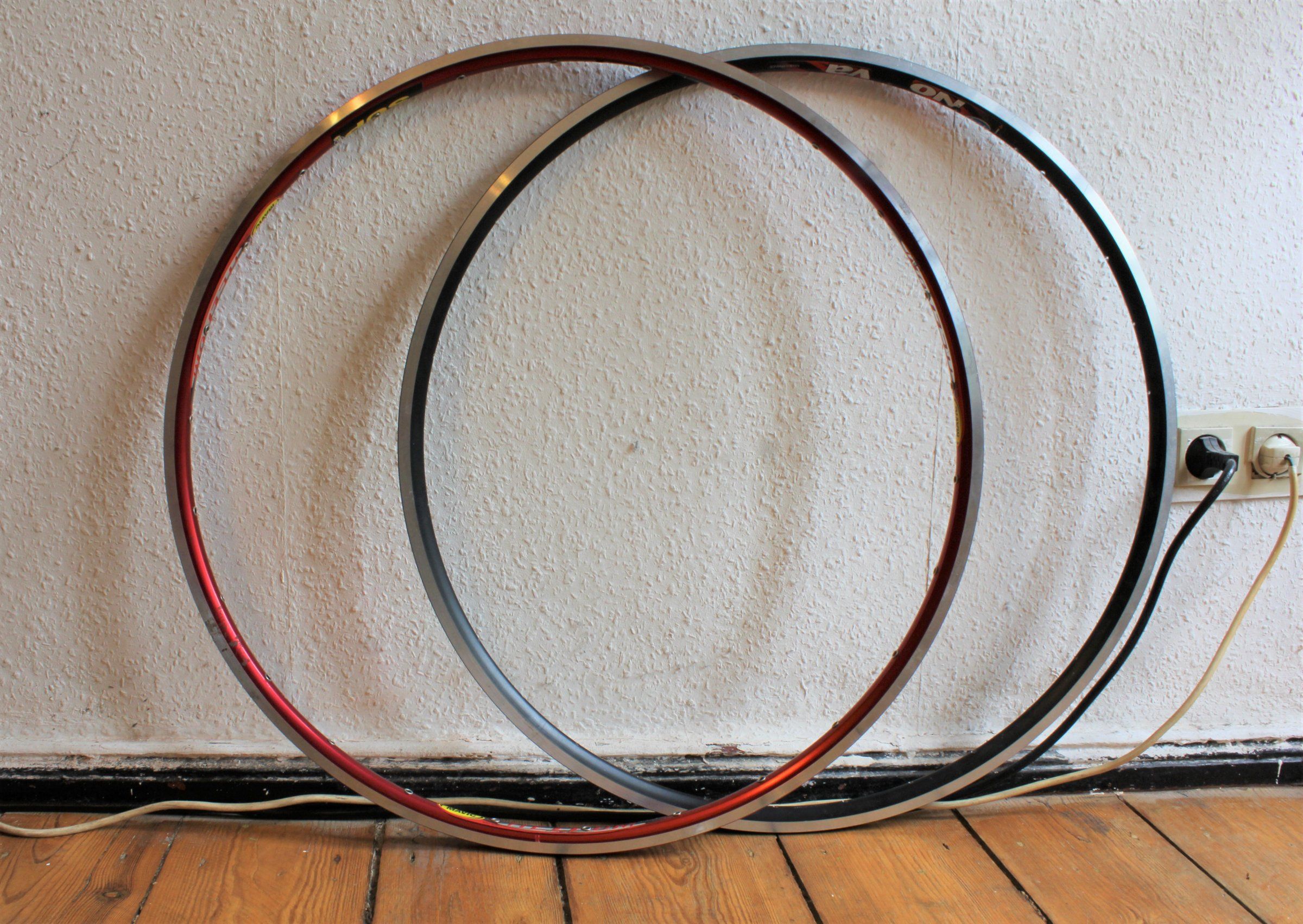

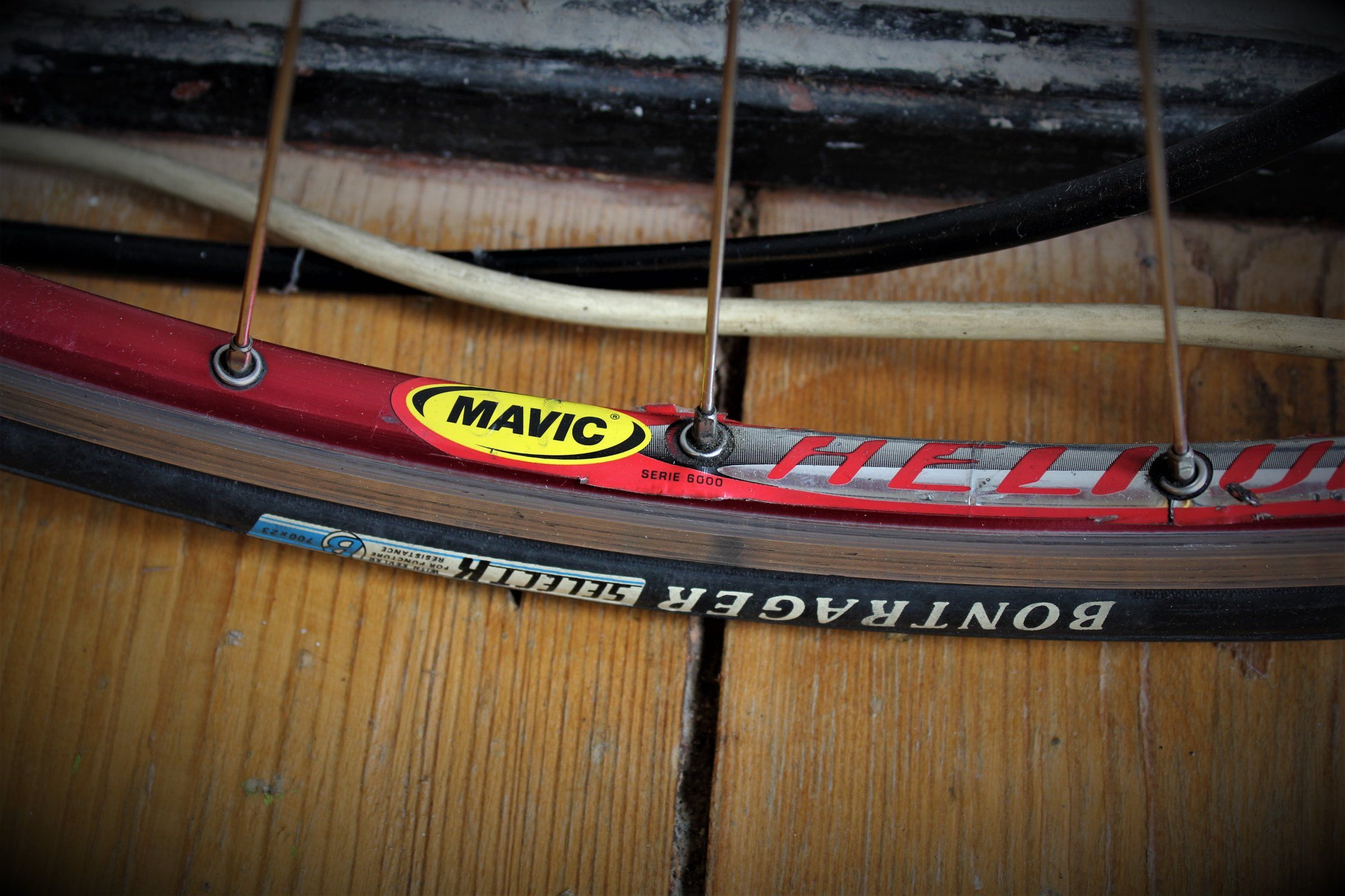

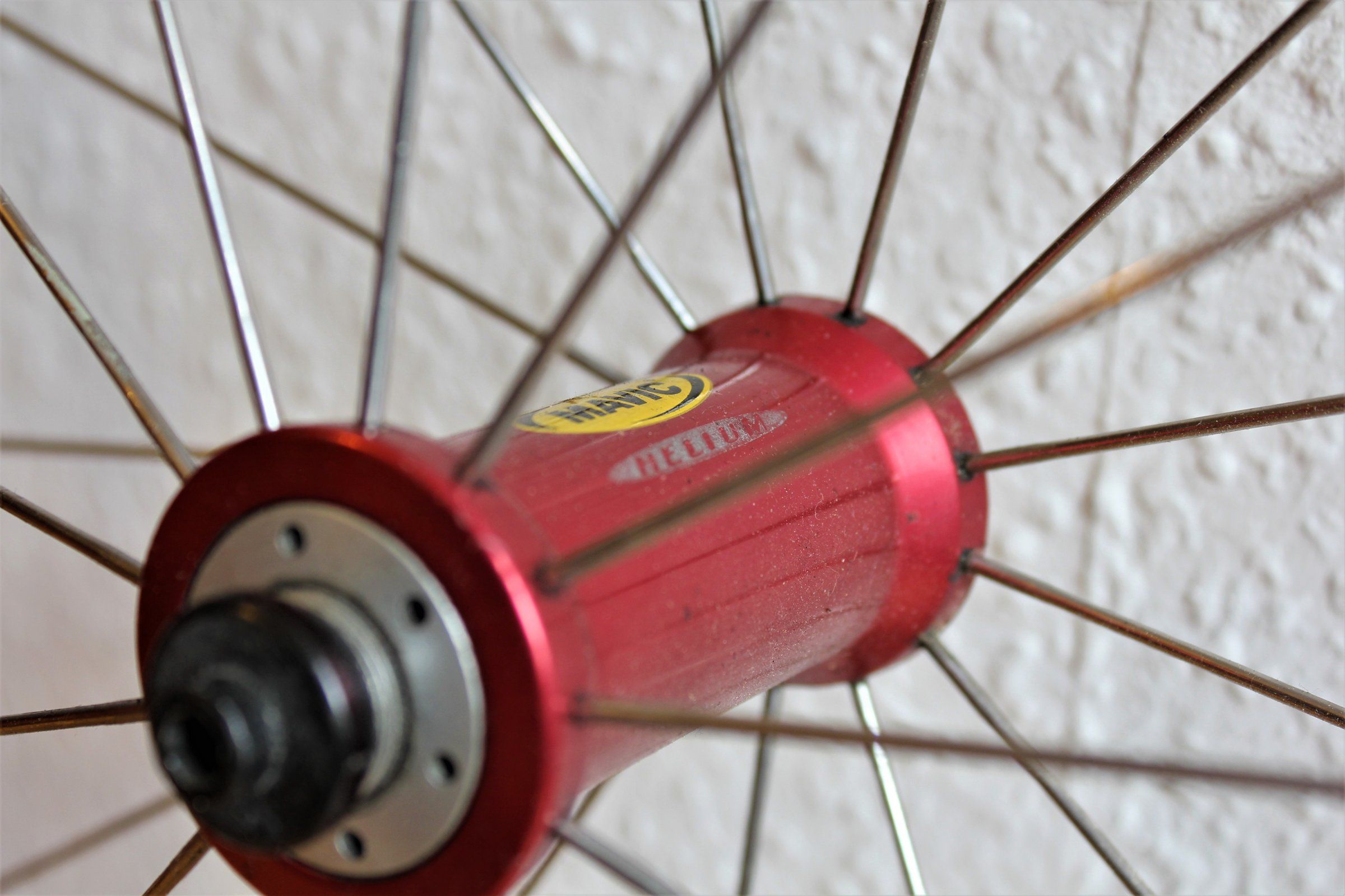

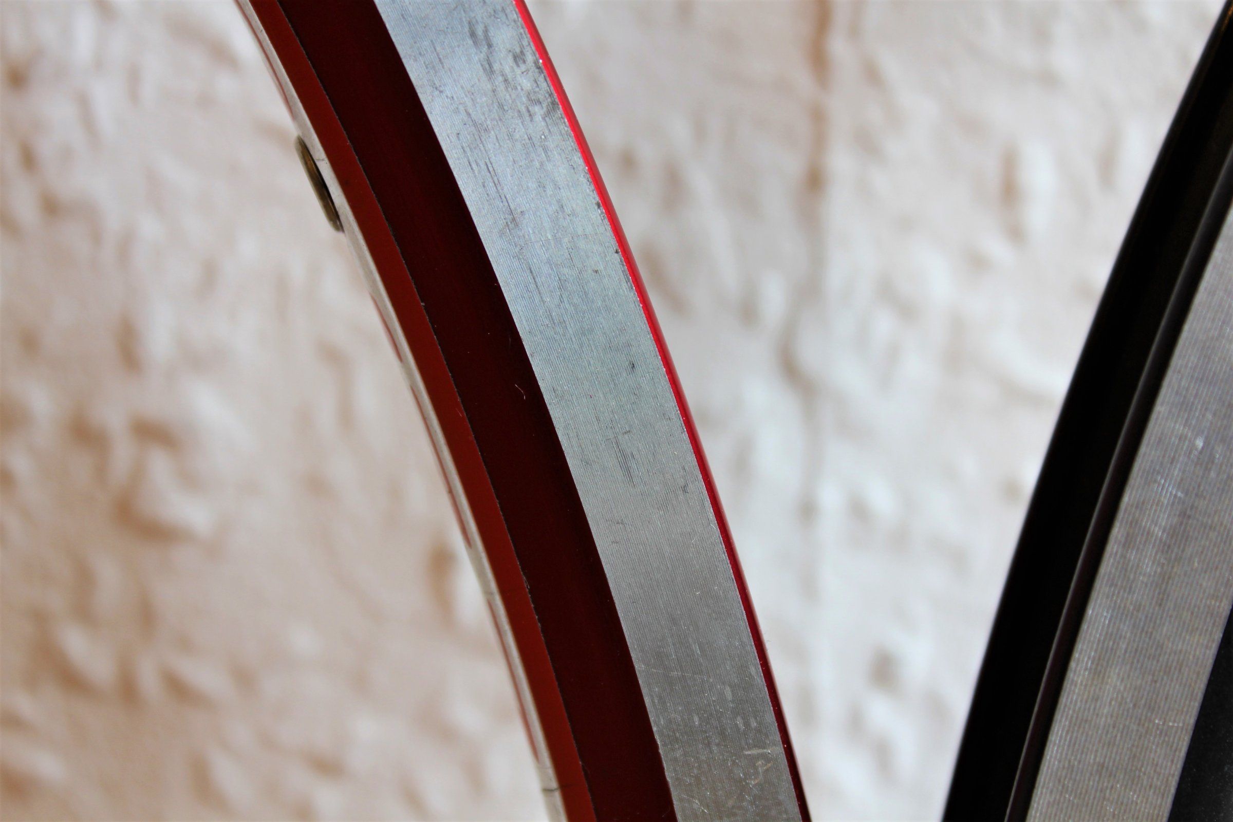

Moin,

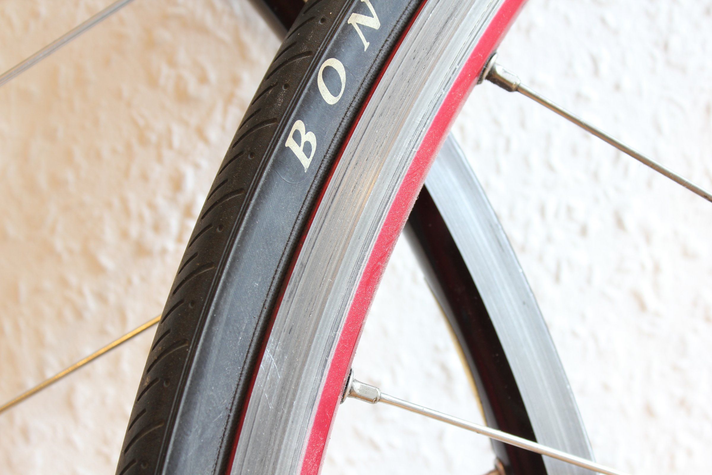

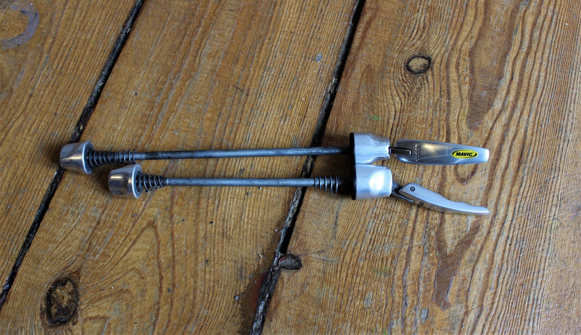

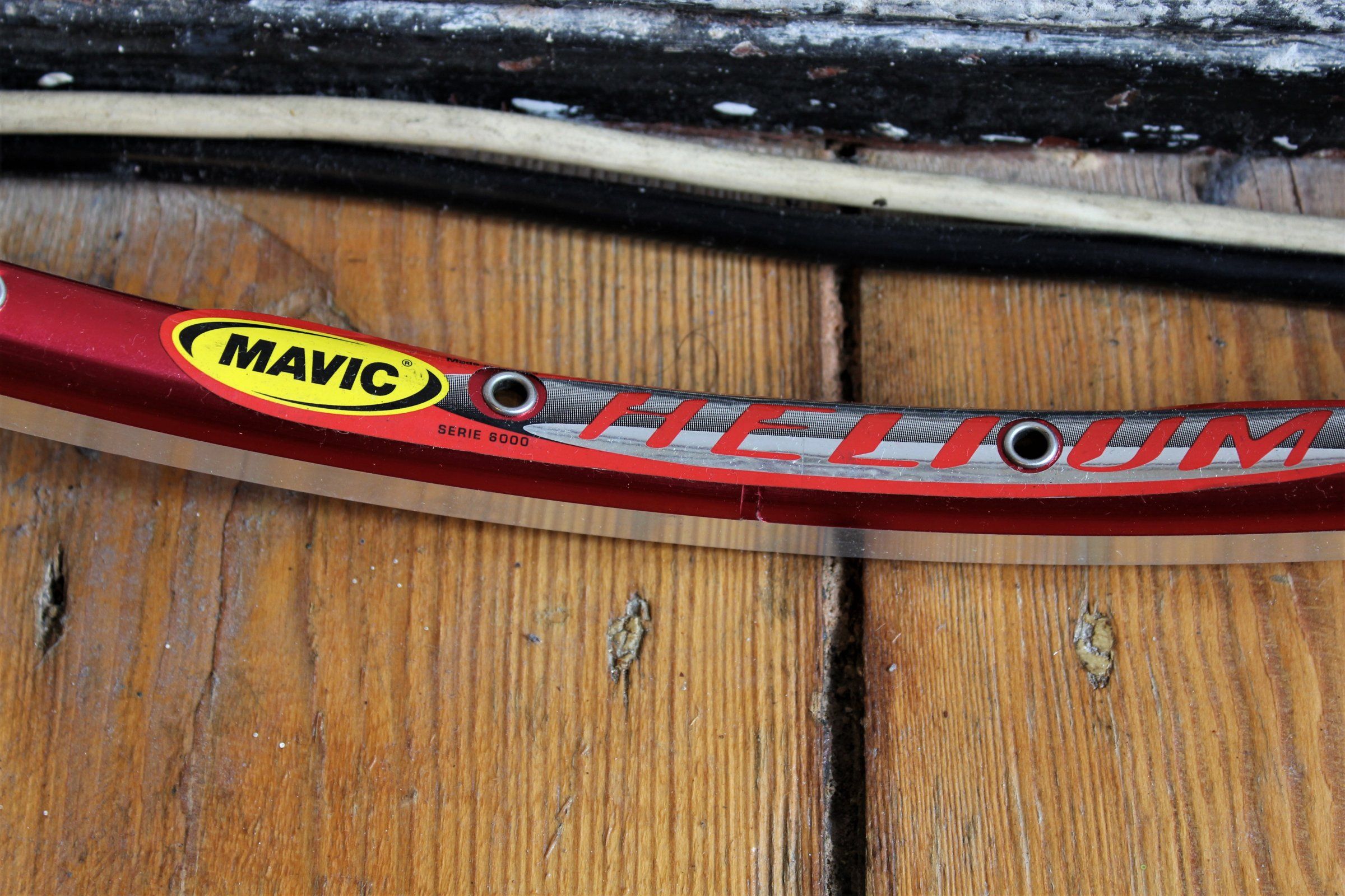

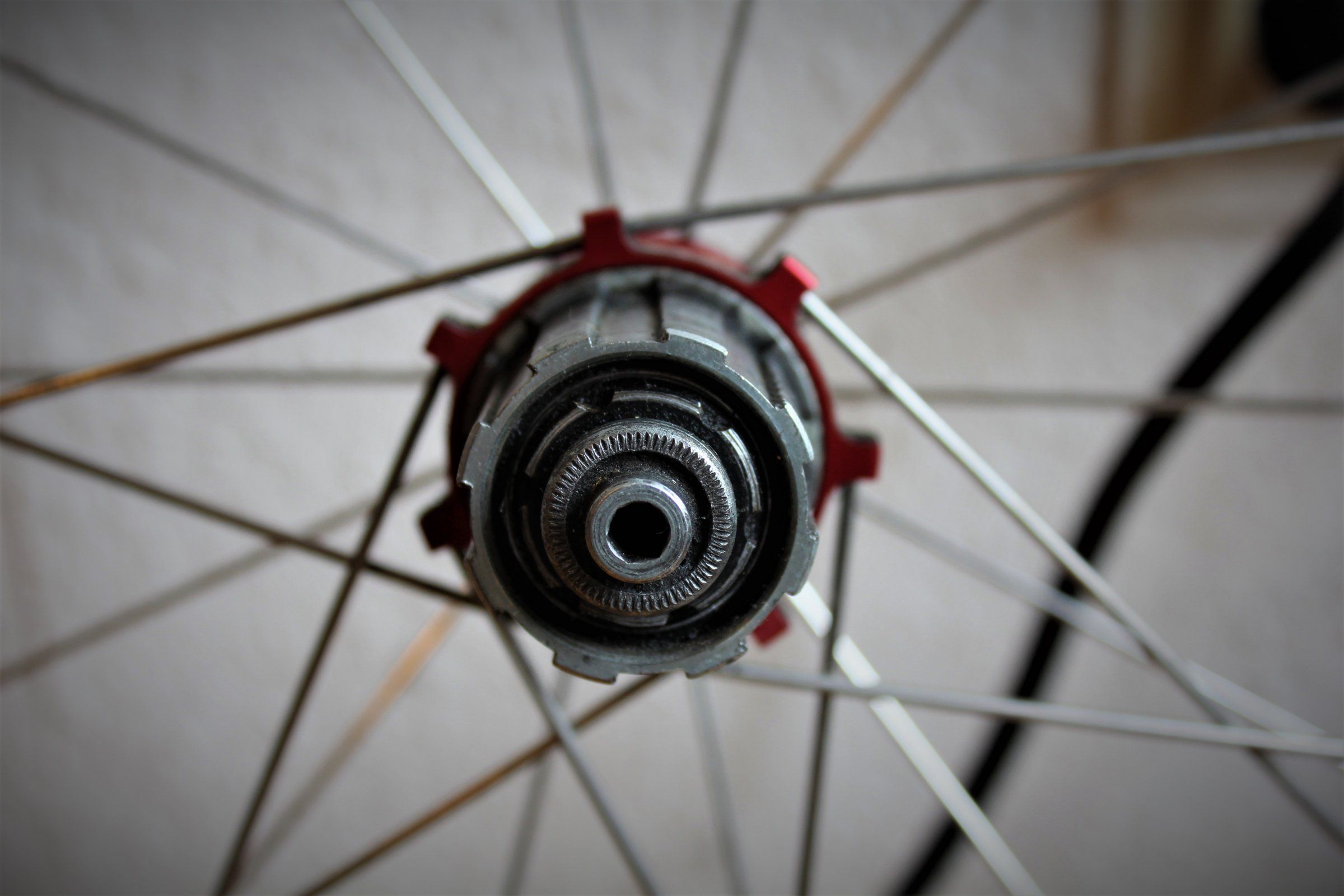

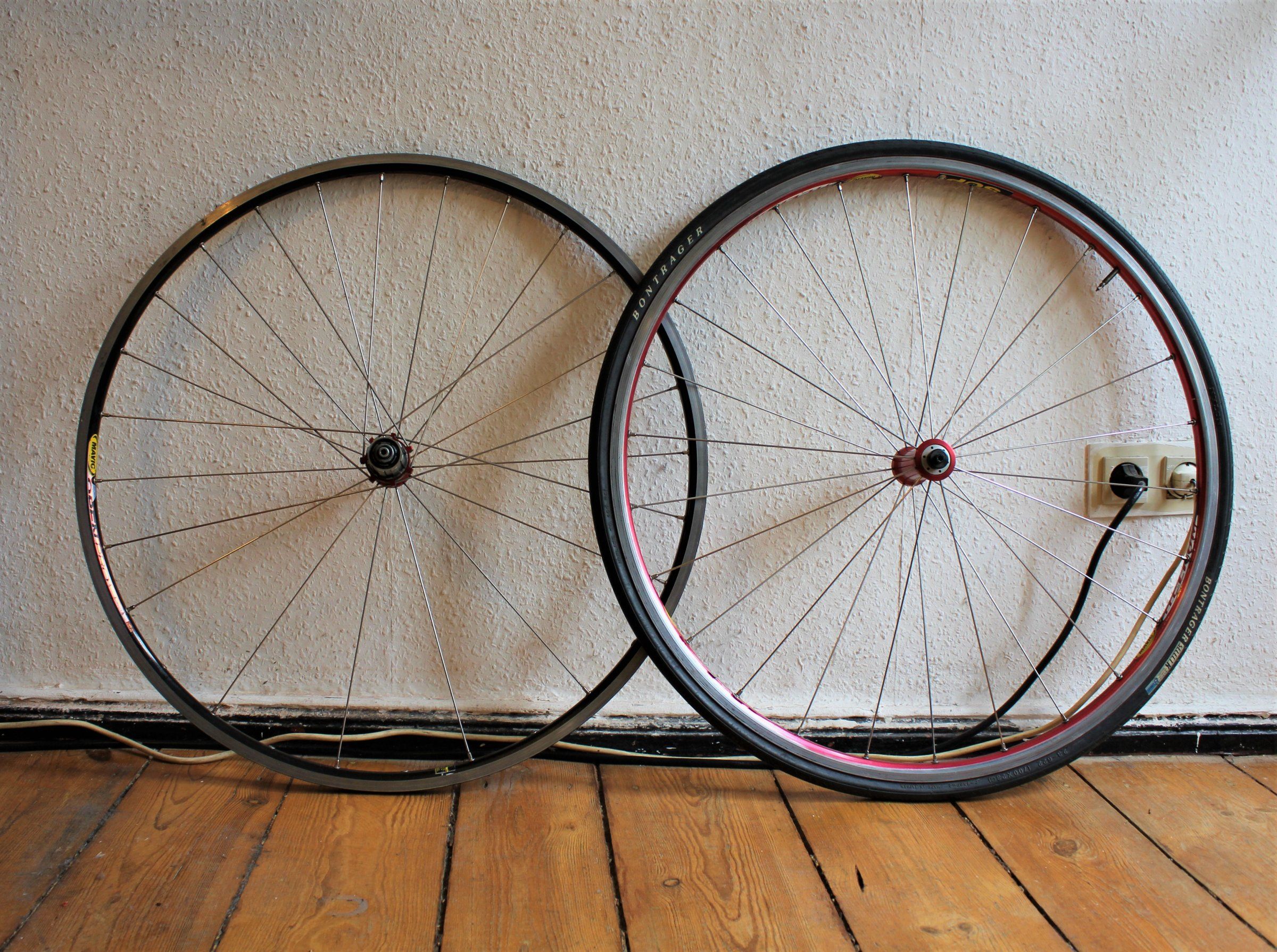

was kann ich für dieses "gescheiterte" Projekt aufrufen? Es handelt sich um folgendes:
1. ein vollständig radial eingespeichtes Vorderrad mit Mavic Helium Felge und Nabe
2. eine NOS Mavic Helium Vorderradfelge (!!!)
3. ein Hinterrad nicht vollständig eingespeicht (fehlende Speichen liegen bei) mit Mavic Helium Nabe und schwarzer OpenPro Felge (sehr guter Zustand, wenig gefahren)
4. Rigida Nova 32Loch Felge NOS
5. passende Mavic Helium Schnellspanner
(ich wollte eigentlich ein Leichtbau-LRS für meine Partnerin aufbauen und habe mir blind alles gekauft, leider hatte ich damals nicht auf die Lochzahl der NOS-Felge geachtet... sie hat nur 26 Loch, anstatt den fürs Hinterrad benötigten 28 Loch. :rolleyes: - das ganze hat mich demotiviert und nu steht es rum...)
Abgabe wäre als Komplettpaket interessant. Interesse daran hat bereits @Axxl70 ...
Anhang anzeigen 685760Anhang anzeigen 685763Anhang anzeigen 685765Anhang anzeigen 685766Anhang anzeigen 685770Anhang anzeigen 685771Anhang anzeigen 685772Anhang anzeigen 685773Anhang anzeigen 685774Anhang anzeigen 685775
Moin,
100€ aufwärts, allein schon die selten zu findenden Schnellspanner machen das Paket wertvoll.

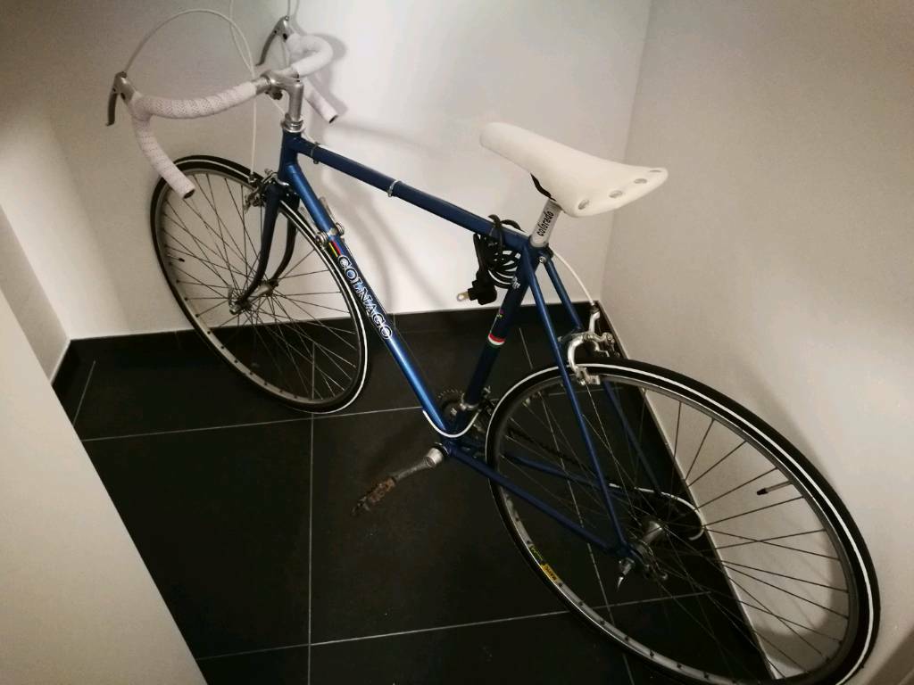

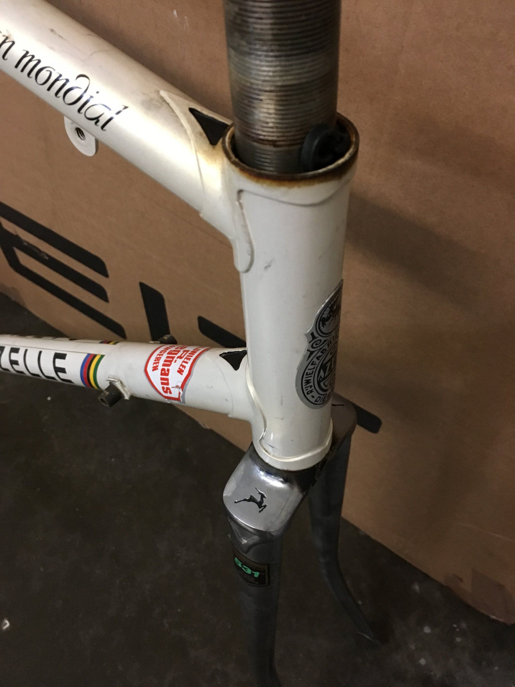

Guten Tag allerseits, ich möchte mir mein erstes Rennrad zulegen und bin im Internet auf dieses hier gestoßen.
Da ich gelesen habe, dass es wohl einige Colnago fakes gibt wollte ich mal nachfragen ob es sich hier um ein Original handelt.
Vielen Dank für die Hilfe!

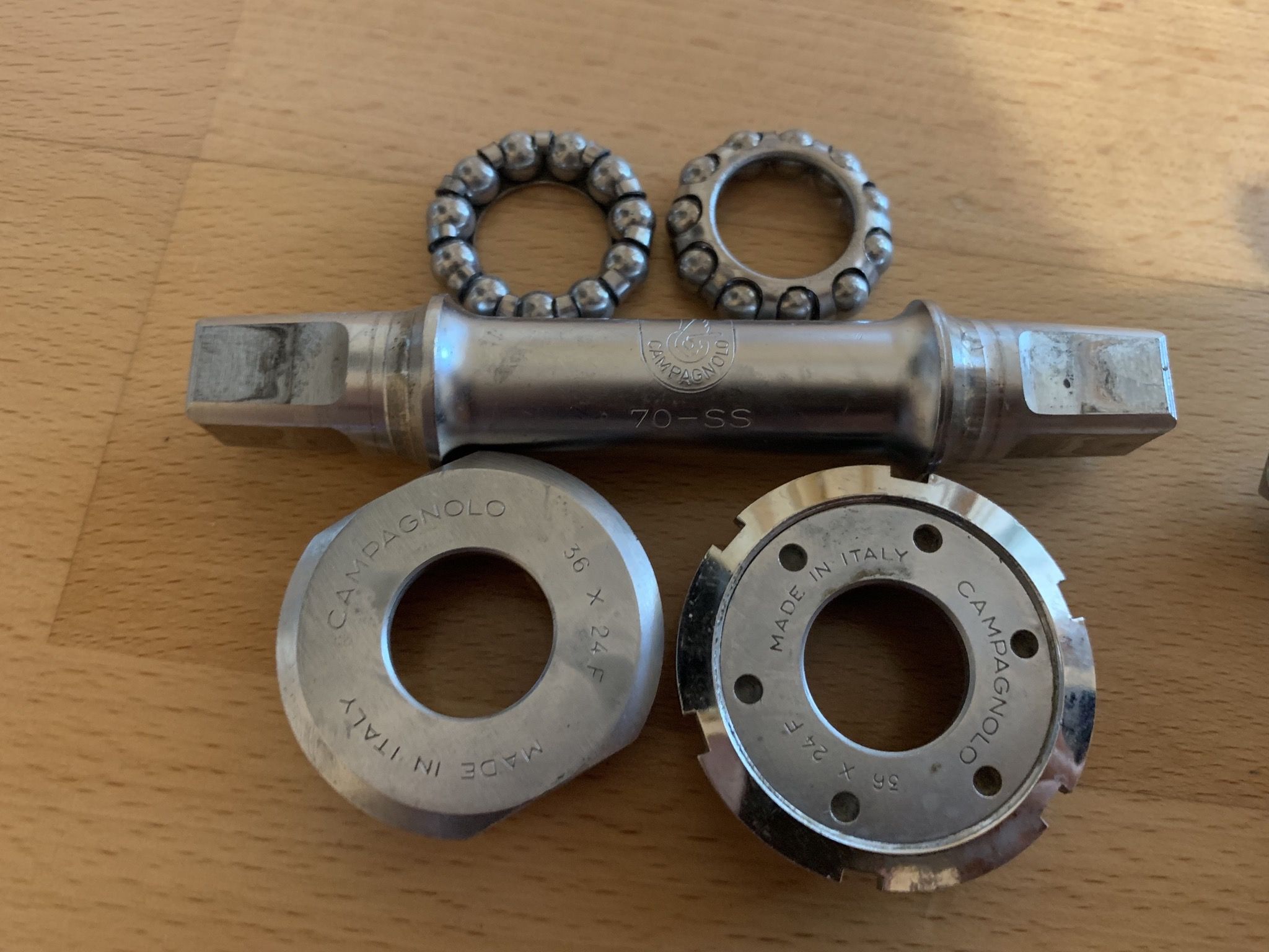

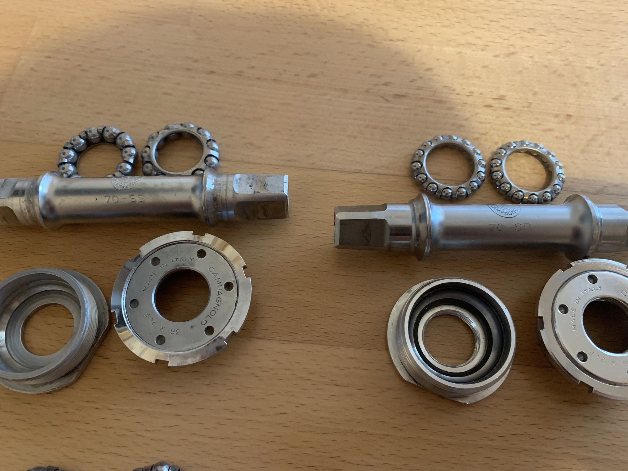

Ich habe 3 verschiedene Innenlager.
Könnt ihr mir bitte den Unterschied sagen und was es ungefähr wert ist?
Wenn die Lager noch nicht weg sind, helfen Dir noch ein paar weitere Anmerkungen vielleicht weiter.

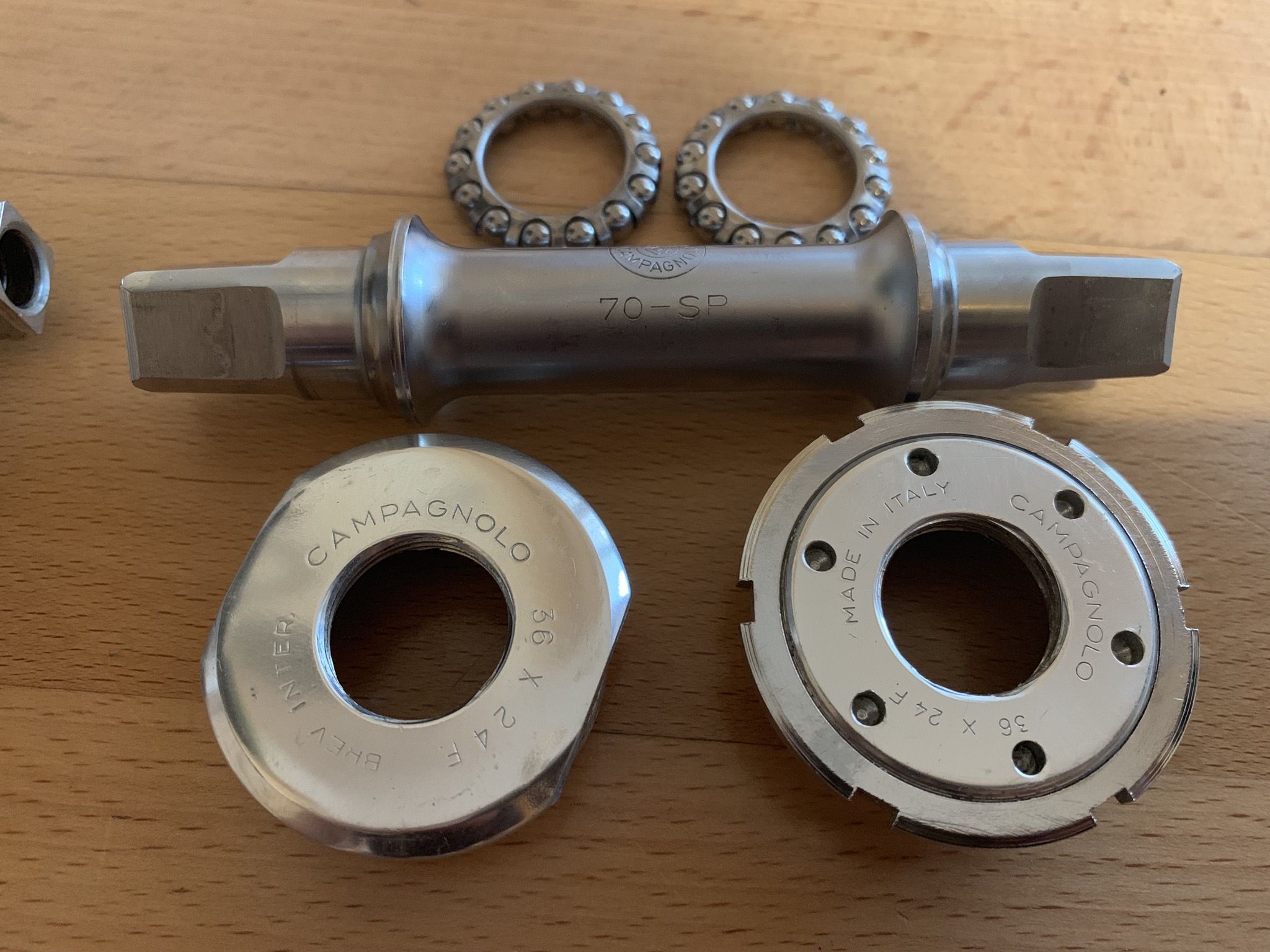

70-SP mit kleinen Kugellager und gedichtet so wie es aussieht.
Das ist ein C-Record Innenlager. Die Lagerschalen sind aus Alu (die Laufflächen natürlich nicht).
Alle Teile passen zusammen:
Die Kugeln mit dem kleineren Duchmesser brauchen entsprechende Konen (kann man auf der Achse gut am etwas größeren Durchmesser erkennen).
Ohne Pitting ca. 70-80 Euro

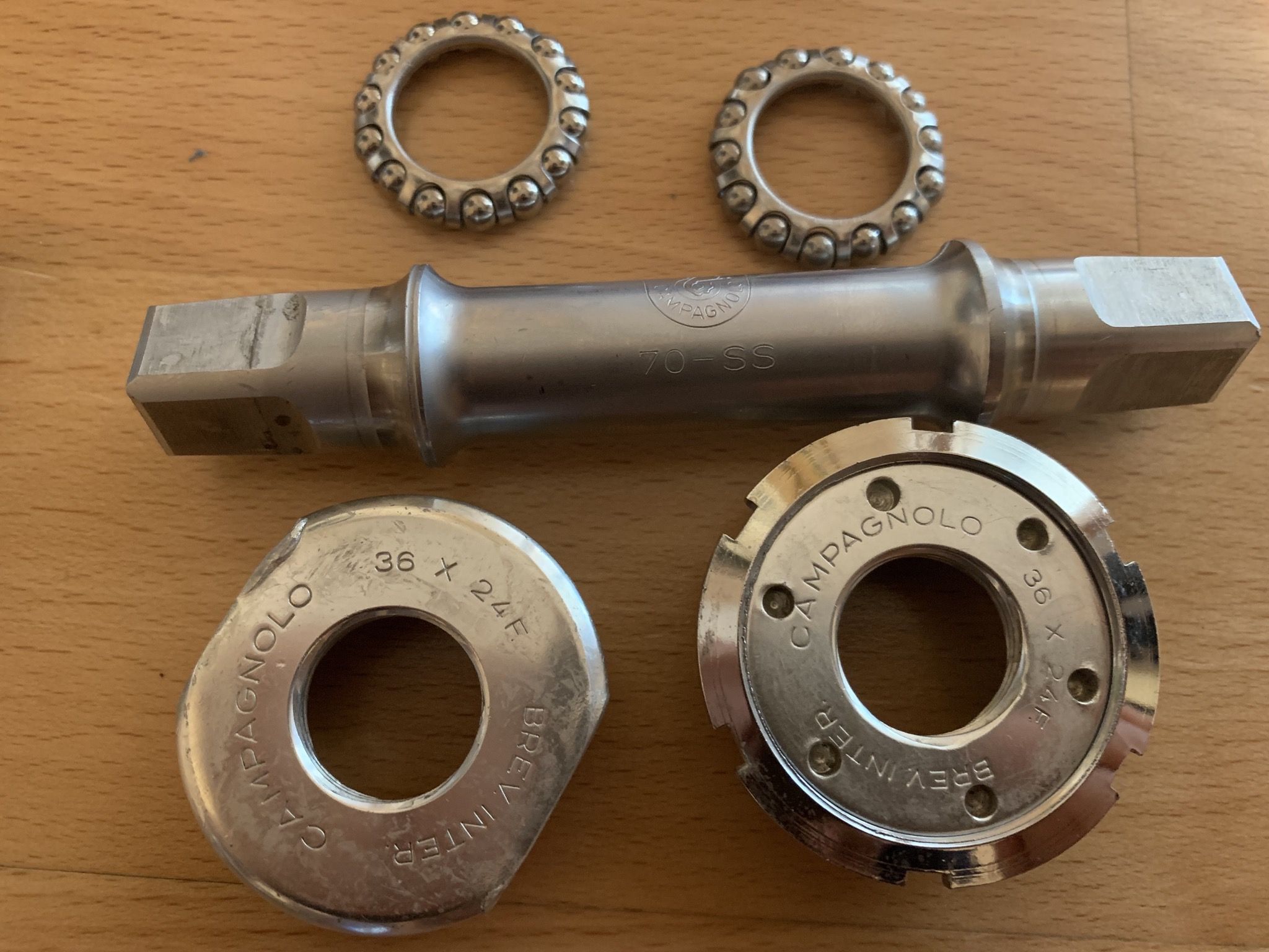

70-SS mit kleinen Kugellagern und ebenfalls gedichtet.
Die Teile gehören nicht zusammen!
Alu Lagerschalen sind C-Record oder SR für Titanwelle. Welle könnte NR oder CdA o.ä. sein. Kugeln sind zu klein für die Konen (Konen sind für größere 11 Kugeln).
Welle 10 Euro, Lagerschalen 10-20 Euro (je nach Zustand der Laufflächen), Kugelringe 3-5 Euro
Und 70-SS mit größeren Lagern wie Record früher.
Chorus oder Victory (oder 1Gen Triomphe).
Passt alles zusammen.
Ohne Pitting 35, sonst 10 Euro).
Zumindest bei den C-Record Lagern gab es unterschiedliche Kugelgrößen bzw. Kugelmengen und Kugelkäfige (je nach Jahrgang).
SR, NR, C-Record und CdA Lager hatten die Dichtungsschnecken.
Pista, Chorus, Victory und Triomphe nicht (die ungedichteten Schalen waren schmaler und hatten einen entsprechend größeren Abstand zwischen den Konen auf der Welle).
Meine Preiseinschätzungen richten sich nur danach, was ich für so was bereit wäre zu bezahlen, sind also ziemlich subjektiv (obwohl ich natürlich auch danach schiele, was andere dafür hinblättern).

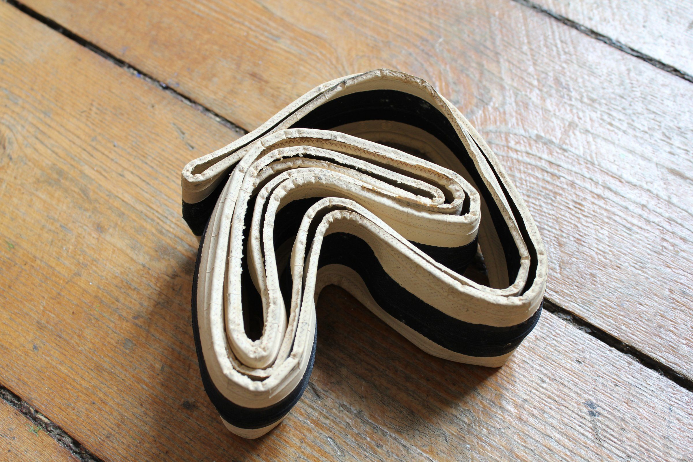

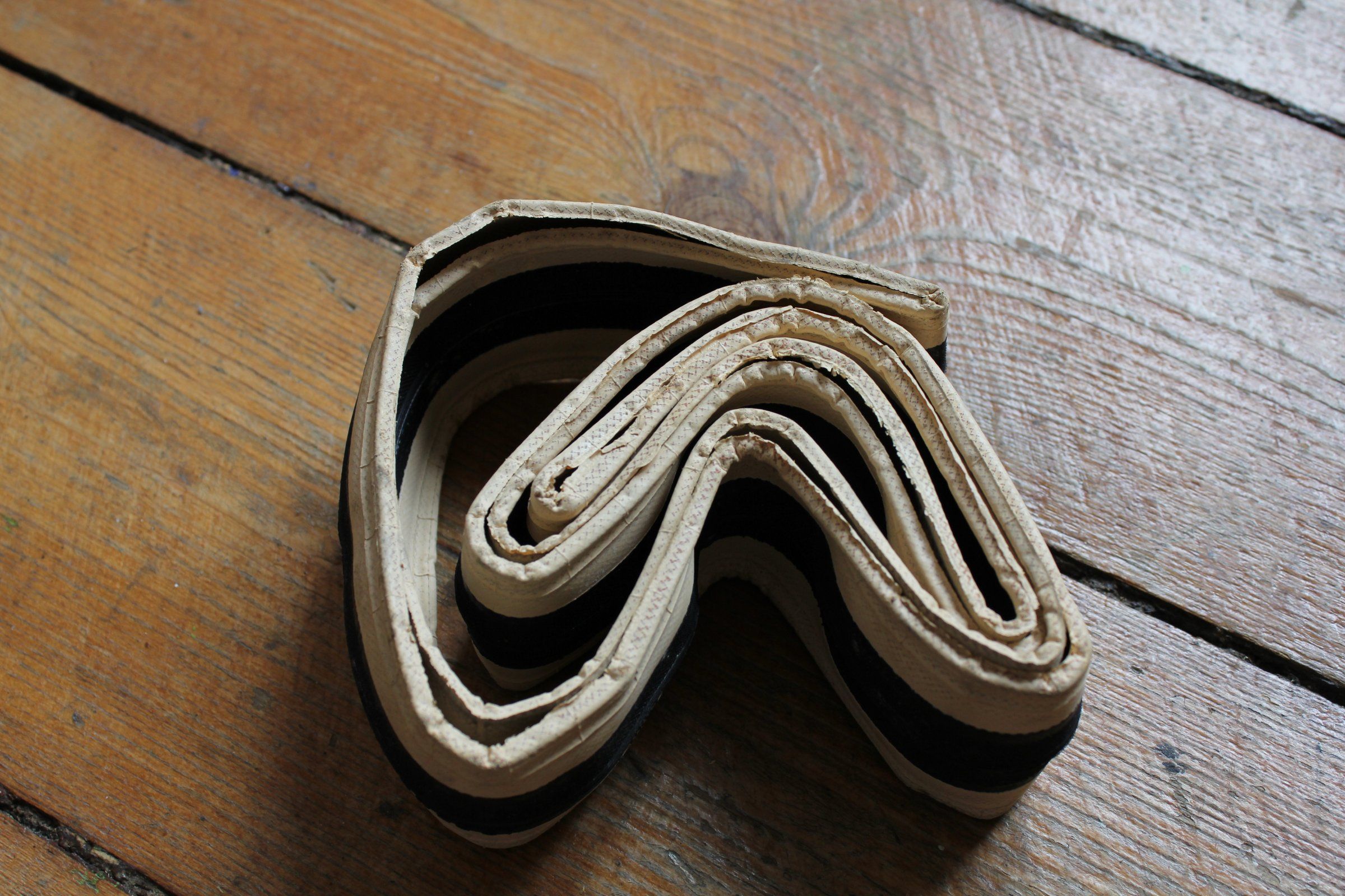

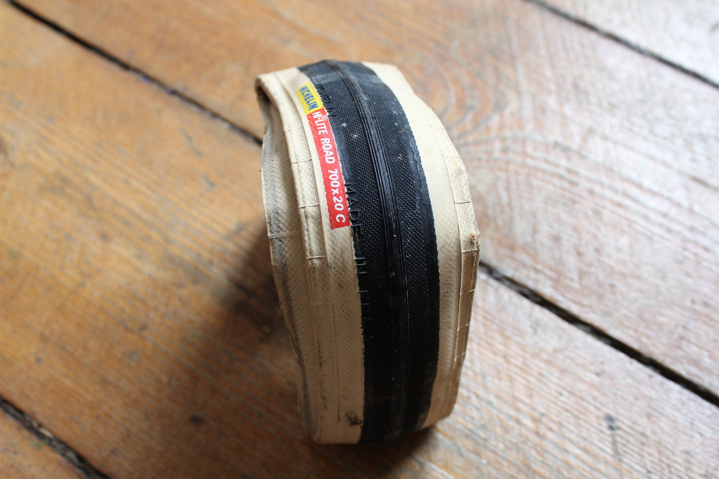

Alte Reifen? Hmm, für die Vitrine ungeeignet, da Draht und zu jung, zum Fahren zu alt. Mir wäre er nicht den Versand wert, wenn jemand den zweiten hat, nimmt er ihn vielleicht.
Ja schwierig, er ist dunkel gelagert worden und hat demnach keine spröden Stellen. Die Ebaypreise von den Dingern kenne ich ja...
