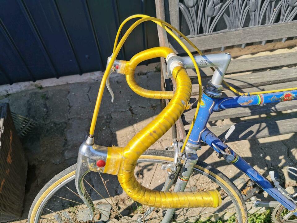

Was darf der SR Royal Vorbau mit Lenker koste
Wo liegt solch ein Mavic Lenker preislich? Vorbau hat leider einen Riss... ? gibts zum Lenker dazu. Vielleicht dekoriert ja jemand seine Wohnung mit Mavic Teilen.

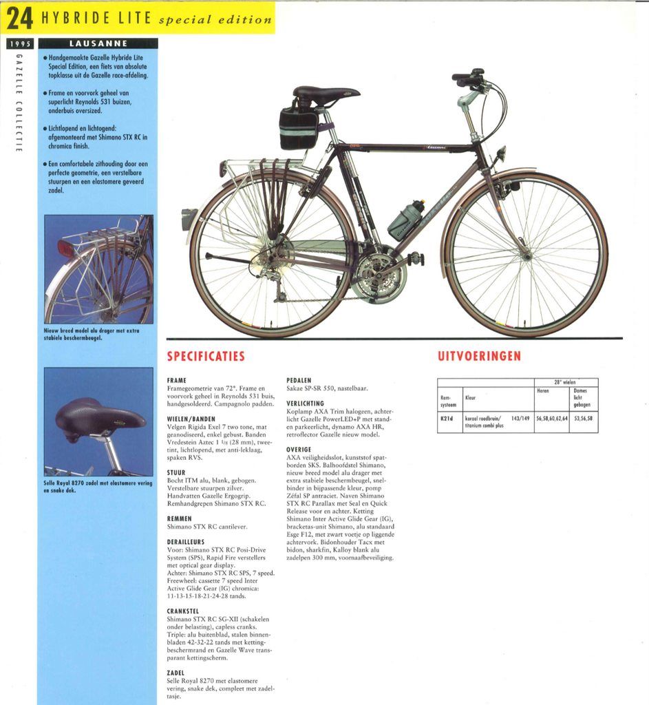

Meines Erachtens dürfte es sich um den Rahmen eines unter dem Namen "Lausanne" verkauften Komplettrades der Gattung "Hybrid" handeln. [...] Hier ein Bild aus einem späteren Katalog (1995):
Anhang anzeigen 770465 [...]
Ah, dass es ein Modell "Lausanne" überhaupt gab, war mir bisher verborgen geblieben, taucht ja auch nicht in den Brochures auch gar nicht auf. Laut dem von Dir, @HaBiWeiWa geposteten 95er Katalogbild war das Lausanne allerdings "nur" aus 531 und nicht 531 Super Tourist, wie es auf dem Rohrsatzaufkleber in der Anzeige steht (der natürlich nicht stimmen muss). Platte unten zwischen den Streben (für Walzendynamo oder Ständer) gibt es da auch nicht, soweit ich das erkennen kann. Lackierung passt auch nicht dazu, aber vielleicht gab es das Modell ja schon vor 95 als einfacheres Spazierer-/Tourenmodell.
Zurück zu Deiner Ausgangsfrage, @gege65: Würde bei dem Preis so oder so die Finger davon lassen (egal ob nun meine Hypothese oder die von @HaBiWeiWa stimmt).

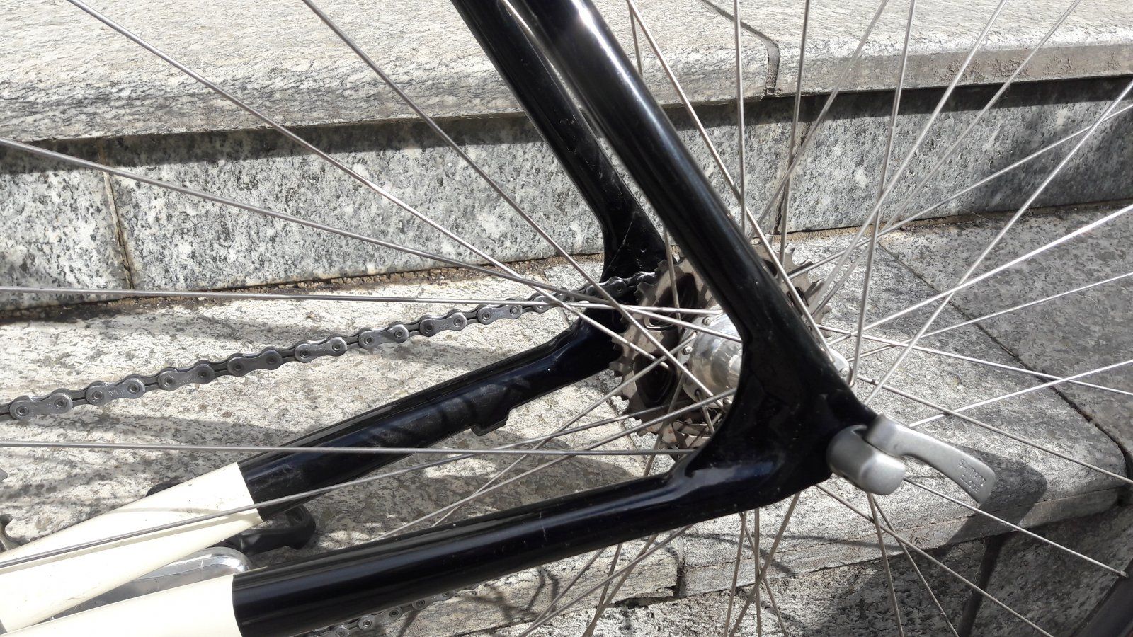

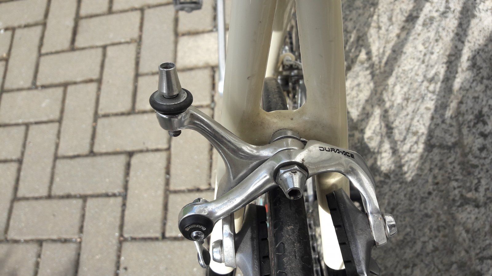

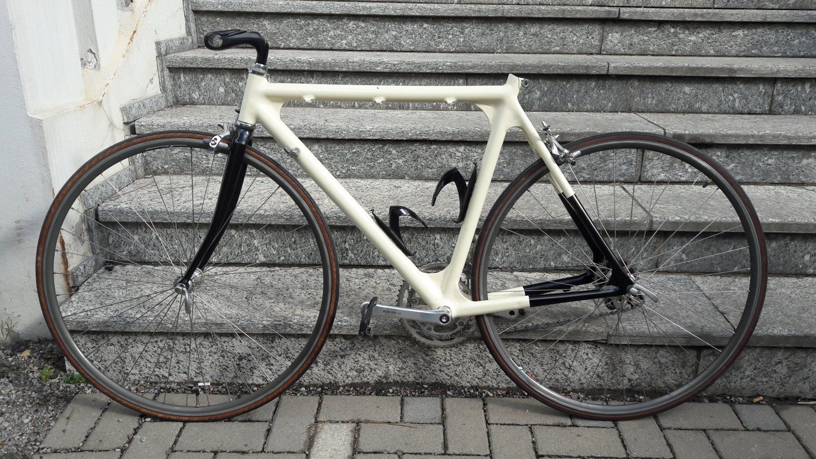

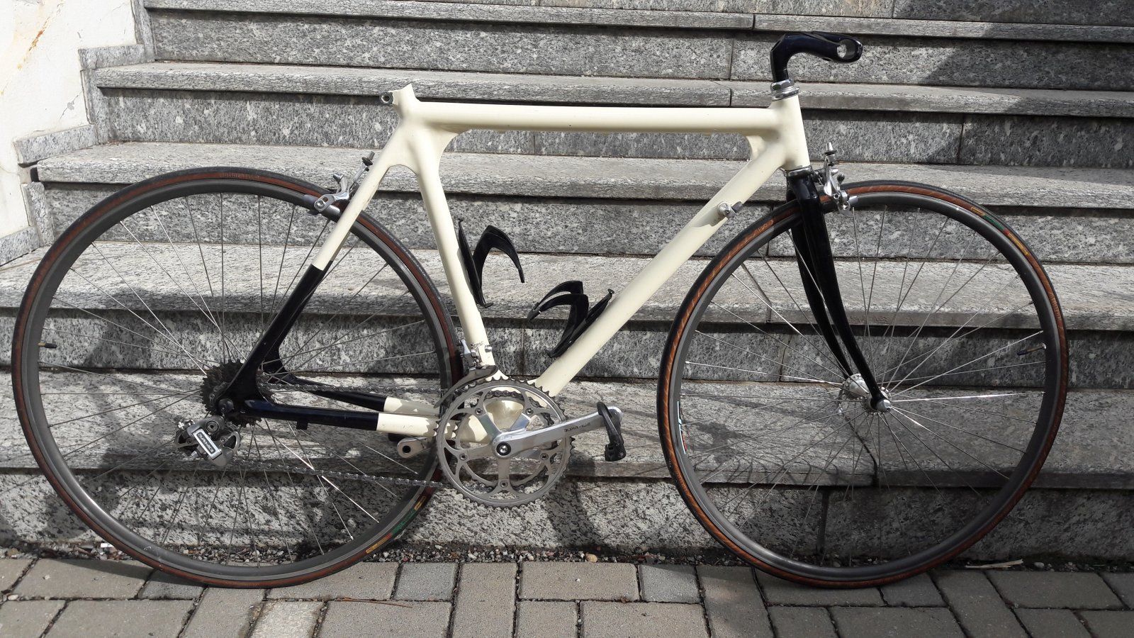

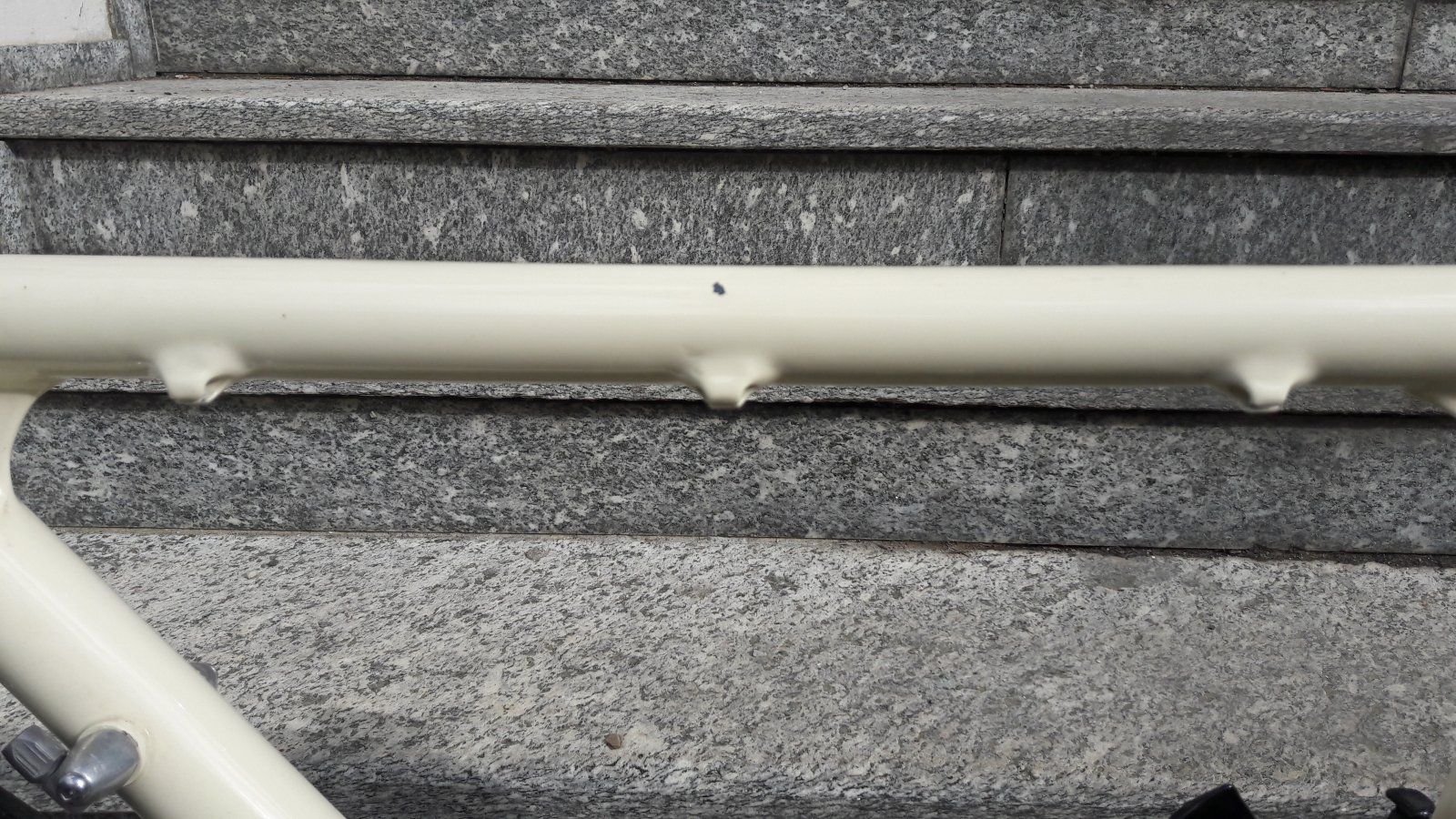

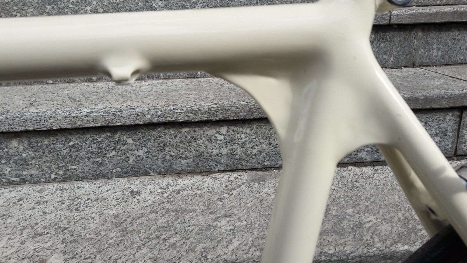

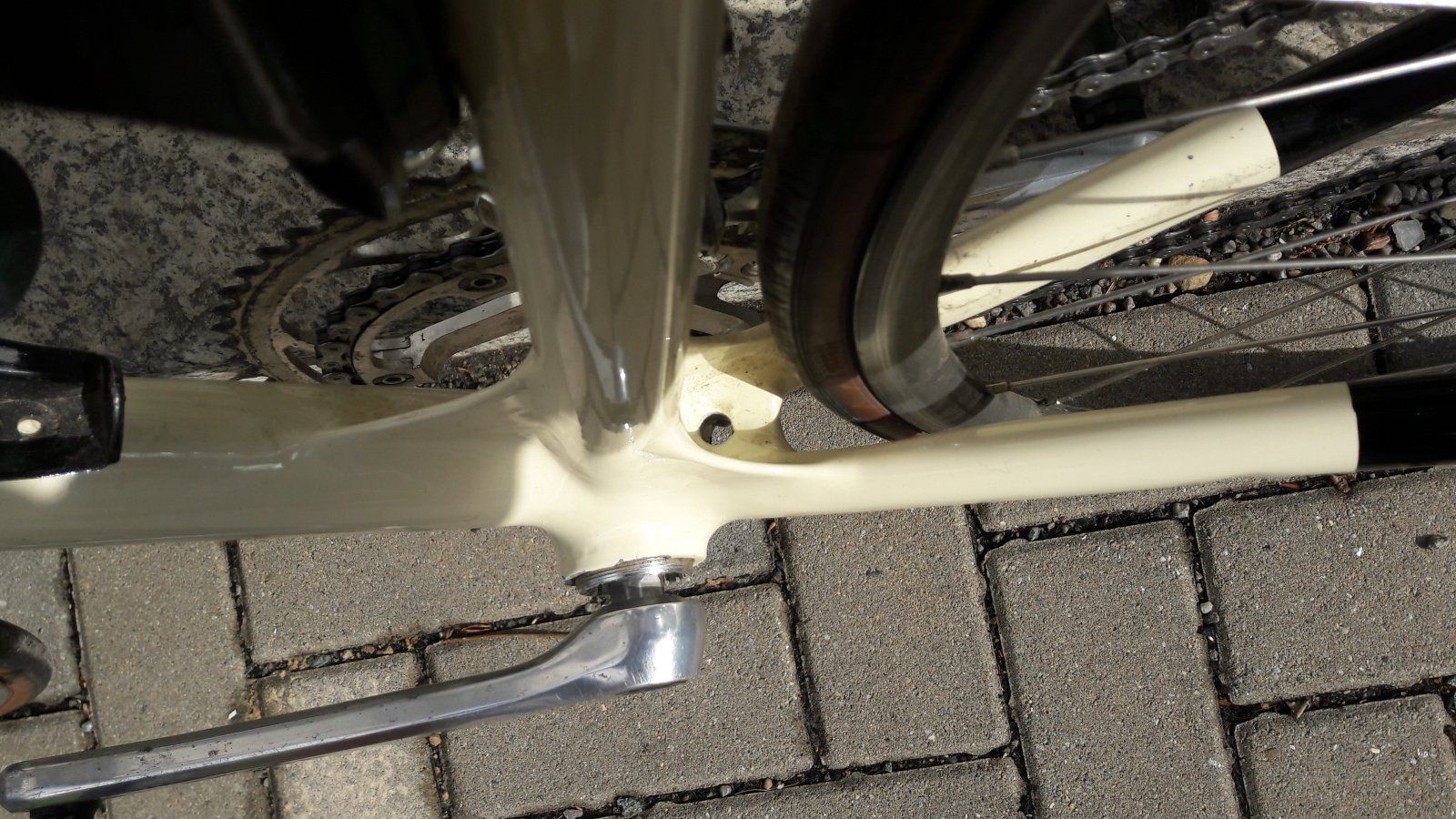

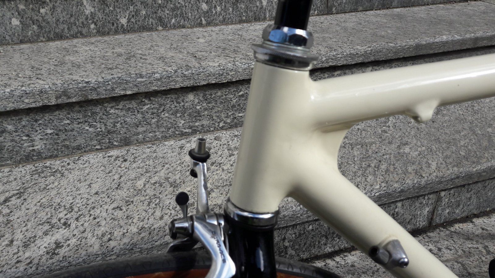

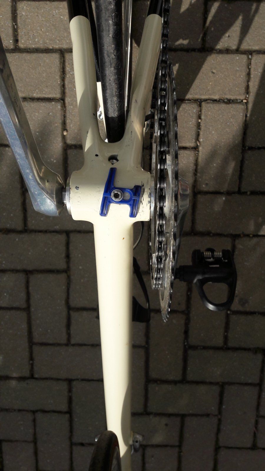

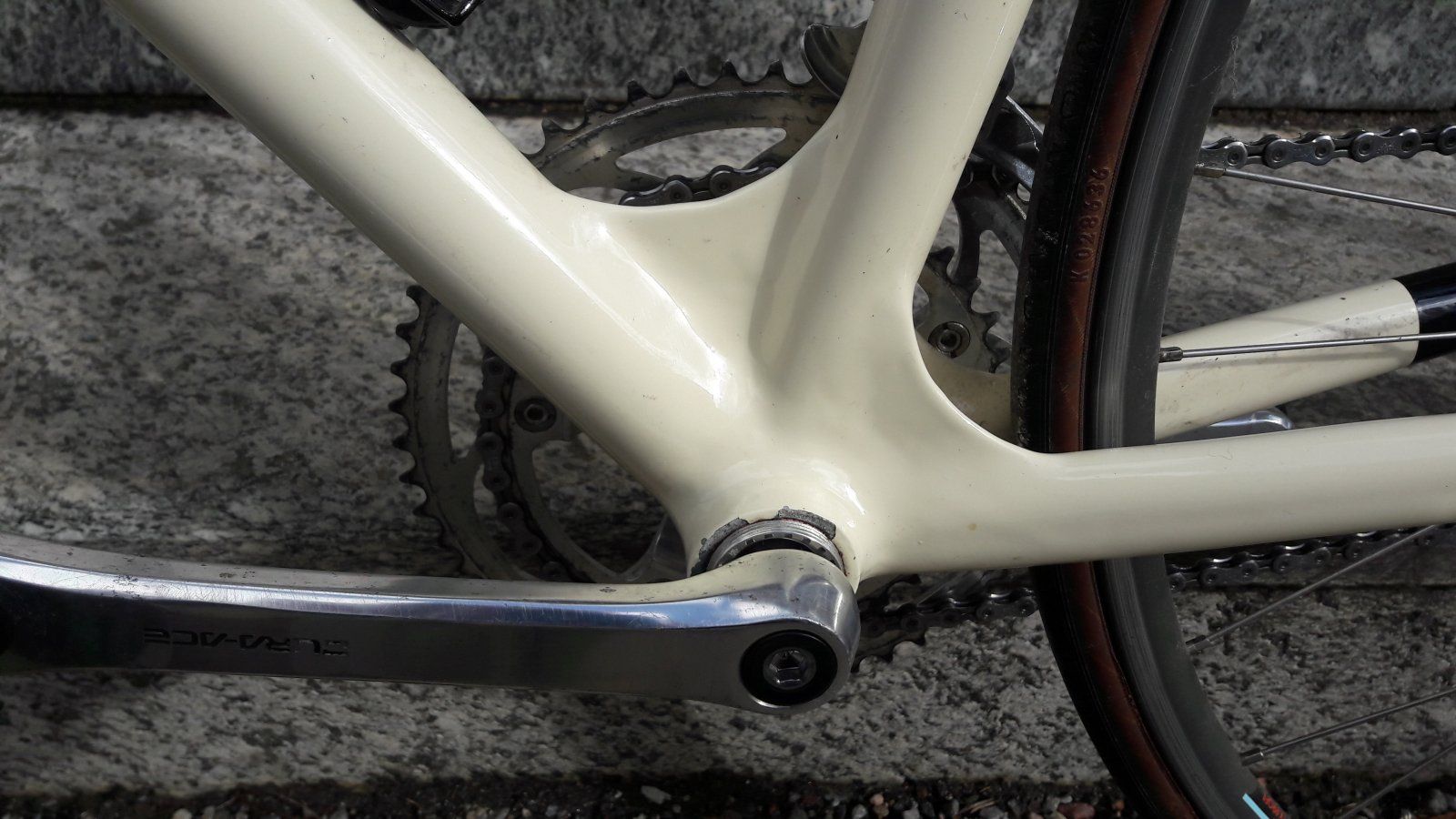

Also falls noch jemand Interesse an den Fotos hat und/oder Aussagen zu Hersteller, Modell oder Baujahr machen kann...ich habe hier mal versucht alle Details einzufangen.
Ein Klopfvergleich sowohl mit einem Alurahmen als auch einem Carbonrahmen spricht eher für Alu.
Kann man das nicht im Rohr erkennen, wo die Sattelstütze eingeschoben wird? Alu eher metallisch silbern, Carbon schwarz/Antrazit?
Ist zwar keine Antwort auf deine Fragen, aber vielleicht hilft's dir ja trotzdem weiter.
Auf jeden Fall ein ausgefallenes Stück. Bei Alu hab ich solche Verstärkungen noch nicht gesehen und Carbon kenne ich zu wenig.
Das ist auf jeden Fall Alu... Aber es gab noch den Gedanken, dass es eine Aluhülse im Carbonrahmen ist.
Aber insgesamt tendiere ich zu einem Alurahmen. Carbon klingt ja eher so nach Plastik wenn man ranklopft.

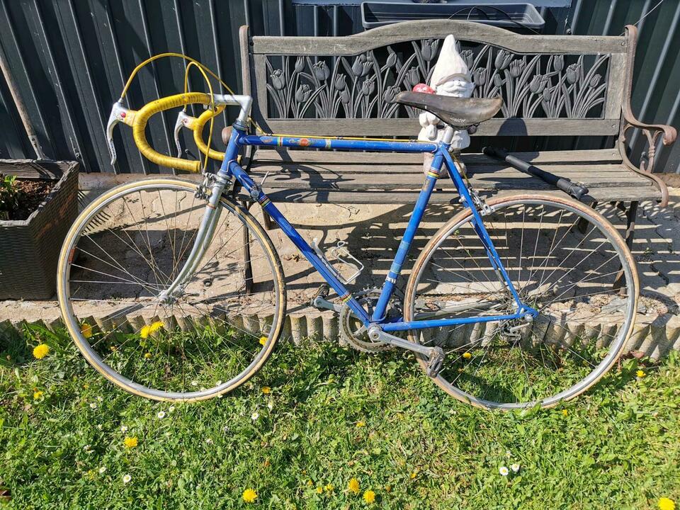

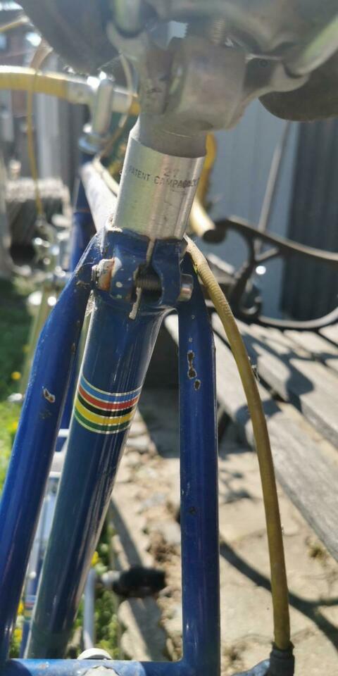

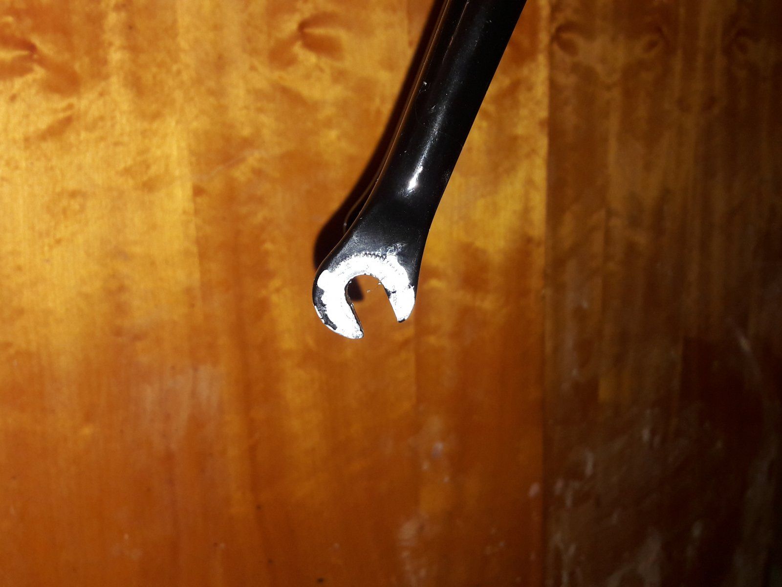

Moin, kann mir jemand etwas zu diesem Rahmen erzählen? Der Verkäufer kann dazu keine Auskunft geben.
Ich denke die Campagnolo Nuovo Gran Sport ist noch Original und die Shimano 600er Arabesque Bremsen könnten nachgerüstet sein. Leider sind auf den Bildern keine Pantos oder ähnliches zu sehen, lediglich ein Campa Ausfallende gibt sich zu erkennen.
Freue mich über Vermutungen oder Hinweise, Danke!
Anhang anzeigen 770666Anhang anzeigen 770667Anhang anzeigen 770668
Rickert?! Die Aufkleber die noch vorhanden sind, erinnern mich stark daran. Allerdings fehlen die süßen Streifen auf dem Strebenspiegel.
