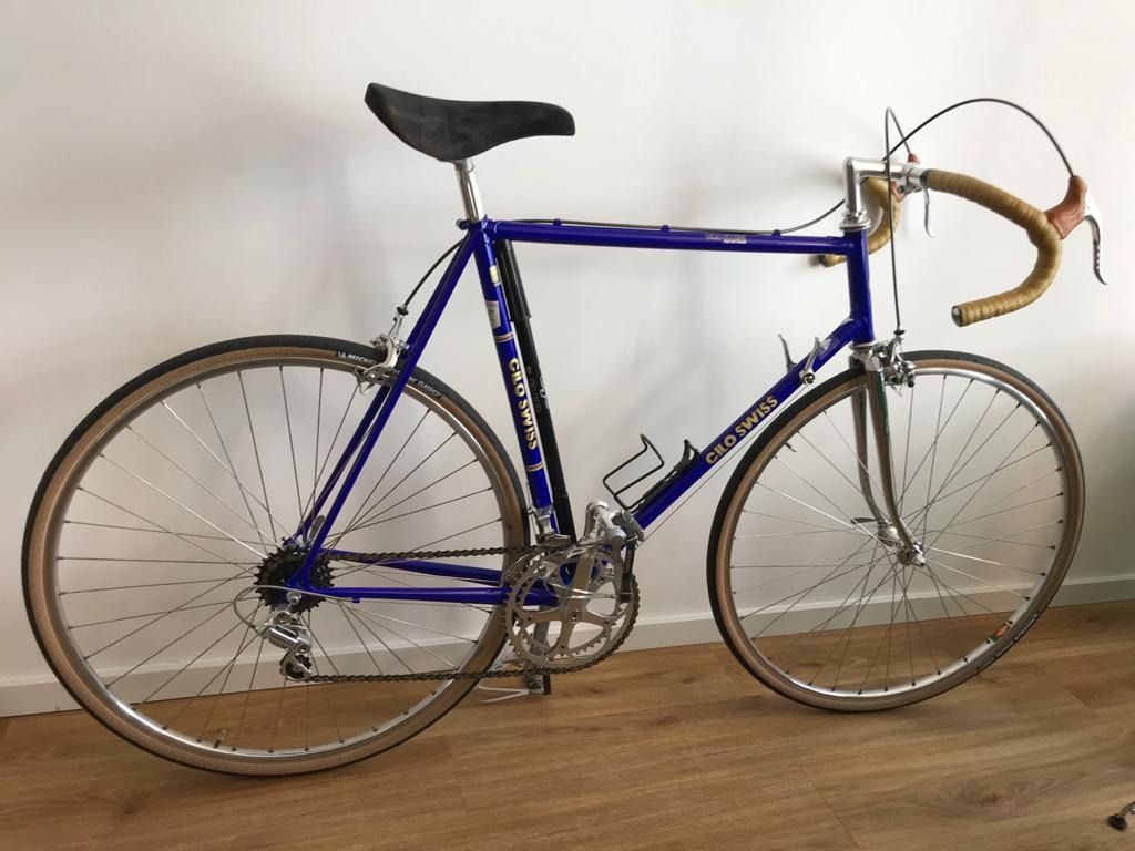

Hallo Community,
letzte Woche ein tolles Damenrad ergattert.
Ich hab bisher schon alle möglichen Hersteller in meinem Besitz gehabt. Bianchi, Berardi, Gitane, Raleigh, Gimondi, Rabeneick, usw.
Bei diesem Rahmen kann ich aber den Hersteller nicht abschätzen. Was meint ihr denn? Der einzige Hersteller mit dieser Rahmengeometrie war Rickert (was ich bisher finden konnte). Ist aber kein Rickert.
Ich würde mich über eine Info freuen.

Schau erstmal welches Geewindemaß das Innenlager hat
Ja. Guter Plan der leider momentan am Stirnlochschlüssel scheitert. Er ist weg😭. Ich werd mal versuchen die Bezeichnung der Halteringe zu finden.
Steht doch auf den Schalen.
genau.
Die Kurbelarme sind selbsabziehend. Und im Gegegensatz zu Campa reicht bei Shimano ein handelsüblicher Inbus.
Ich lese auf Deinem Foto mit etwas Bildbearbeitung 1,3irgendwas das wäre BSC, was anderes war bei Shimano auch nicht zwingend zu erwarten, müsste aber nochmal kontrolliert werden. Ich kannte mal ein sehr ähnliches Nishiki Laydies. Das war aber nicht ganz so schick an den Muffen.
genau.
Hab nur Schiss wegen des zusätzlichen Sicherungsrings. Ich kann eben auch nur irgendwas mit 52 und 1 und shimano erkennen. Wird aber dann wohl B sein. Nishiki hat eben aber auch mit anderen Rohren gebaut, glaub ich....

Unabhängig davon, finde ich, ist es ein solides und sehr gefälliges Rad. Das gut in Schuß zu sein scheint. Die Bremsflanken sind noch schön Dunkel, große Abnutzungen sind auch nicht zu erkennen. Die 600er Shimano ist unverwüstlich. Ich vermute übrigens, das die Sattelrohrmuffe am ehesten einen Hinweis gibt. Das BSC Innnenlager schließt für die frühen 80er nur die meisten Franzosen und Italiener aus. Belgische Fabrikate, Englische oder Japanische bleiben im Rennen. Einige Deutsche auch.

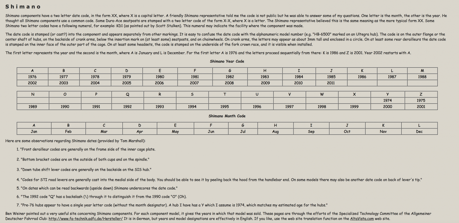

Zeitlich nach '78 wegen der Campa Porta Catena Ausfaller, vermutl aber nach '82 ab etwa dann waren bei allen besseren Rädern Anlötsockel für den Umwerfer vorn in Gebrauch. Der könnte evtl. auch nochmal einen Hinweiß geben. Übrigens haben alle Shimano-Bauteile irgendwo einen Produktions-Code. Liegen die Produktionscodes aller Teile dicht beienander, ist das meist ein sicheres Zeichen für den Entstehungszeitraum. Das Rad sollte sich also wenigsten in etwa Datieren lassen.
Und eine Bitte für die Zukunft, dass gilt FÜR ALLE.
Komplettaufnahme eines Rades bitte mit der Kurbelseite nach vorn !

Prima, super viele facts. Danke.
Die Komplettaufnahme war nur so ein Schnellschuss weils gerade so schön da stand 😆
