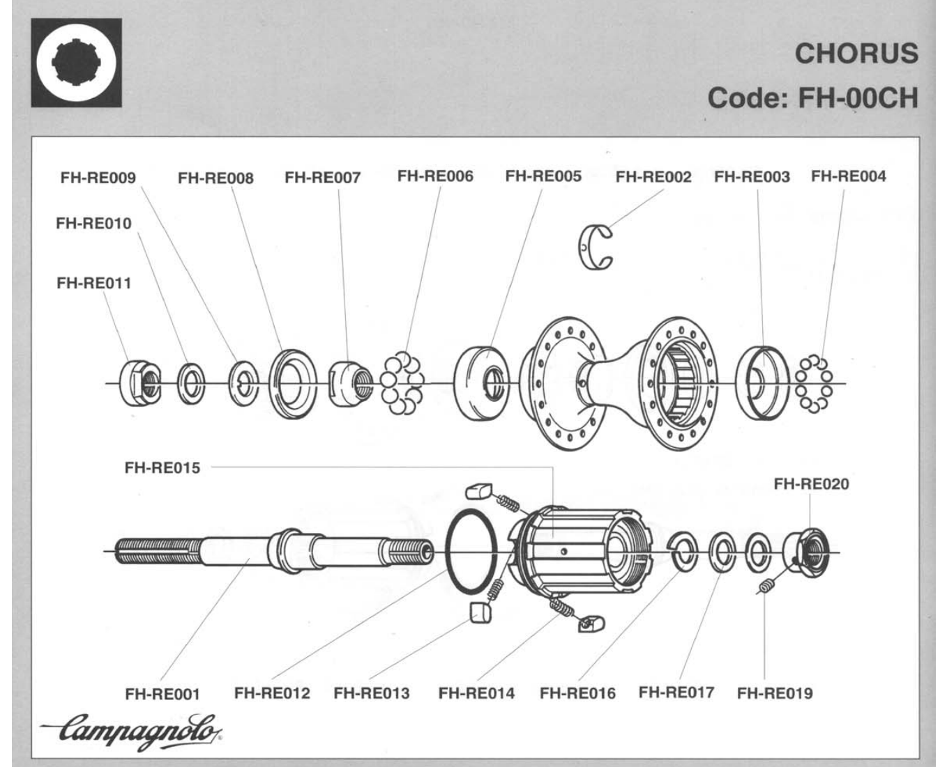

Könnte gut möglich sein....ich hatte auch schon mal vermutet, dass Chorus mit anderem
Schnellspanner verkauft wurden, diese HB-00CH meine ich kam auch so Mitte der 90er.
Die Chorus HR Nabe hat sich zwischen '91 und '95 nur durch den Schnellspanner von der Record HR Nabe unterschieden. Zusätzlich gab es noch eine "Super-Record" HR Nabe mit Alu Freilauf.

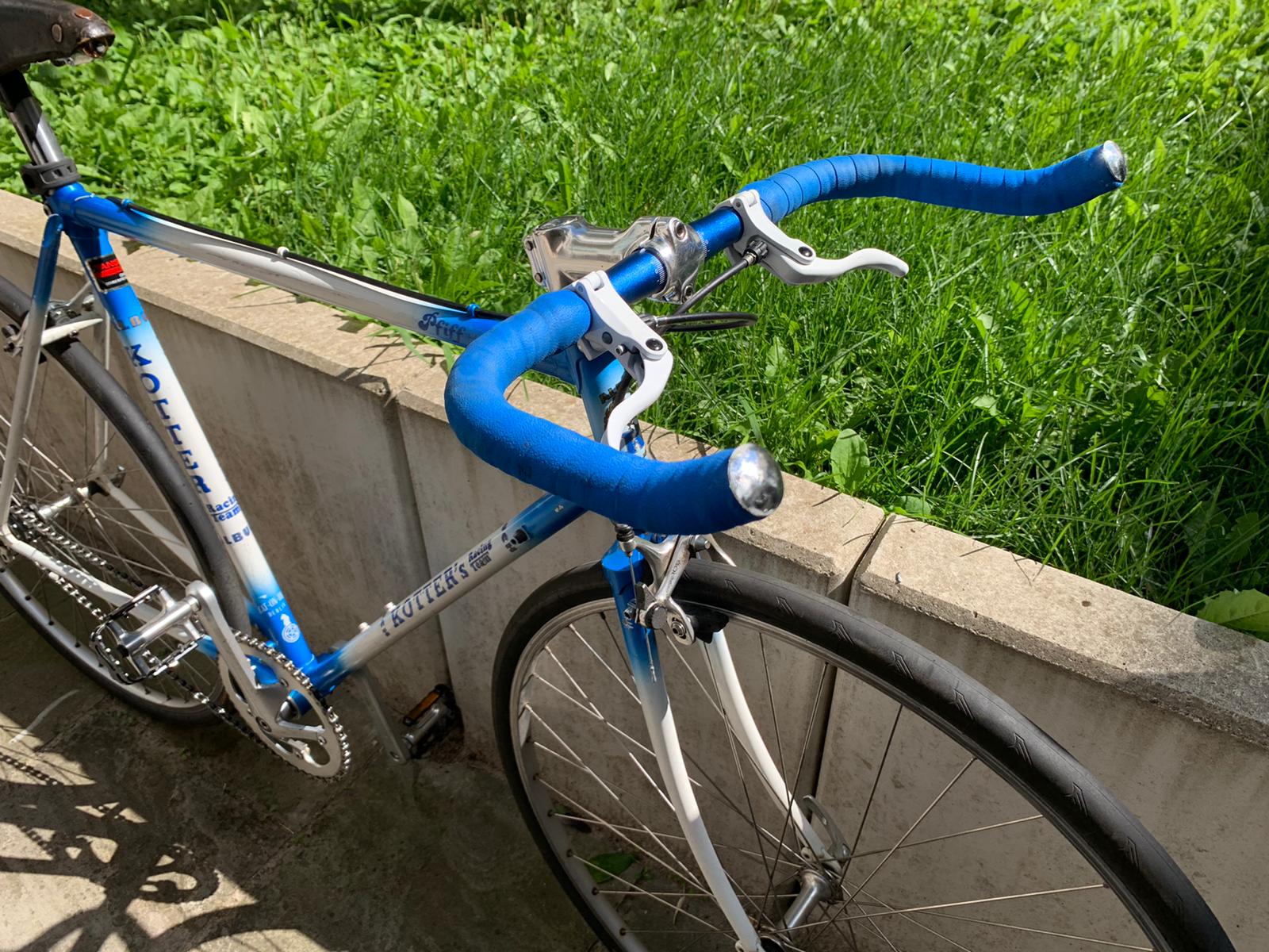

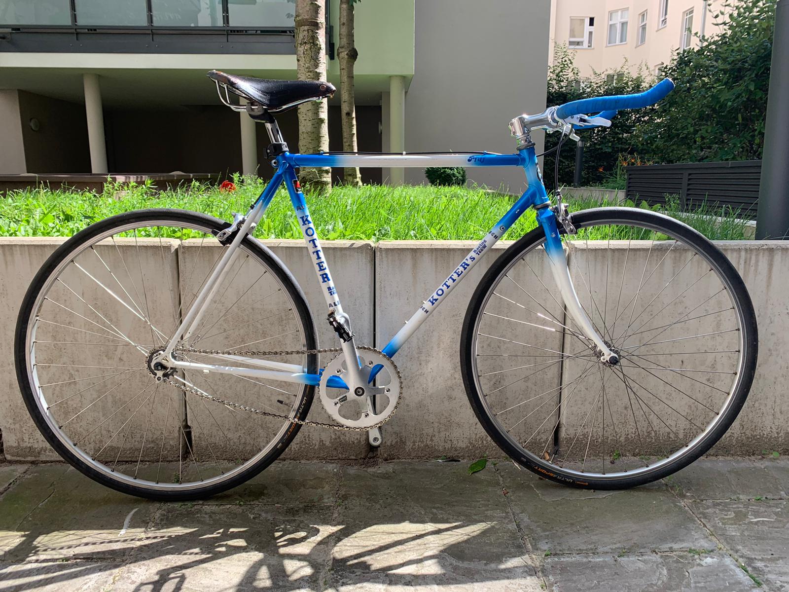

Du stellst hier einfach Behauptungen auf, die völlig unlogisch sind. Deiner Meinung nach hat jemand ein Moser Leader CC neulackiert...warum auch immer. Du verstehst anscheinend nicht, das das sehr sehr schwierig ist, und der Rahmen hier ist sehr gut lackiert. Der Rahmen bei Steel Vintage hat auch diese Stellen...es ist wohl Handarbeit. Und dann hat dieser Mensch, der anscheinend ein Moser Leader CC wiederherstellen will, nur nen halben Unterrohrdecal genommen. Nen Fantasie Sitzstrebenaufkleber, statt dem Aufkleber auf dem vorderen Oberrohr. Dann hat er vergessen den Moser Schriftzug blau zu machen und die Farbgebung der Zuführung hat er übersehen?
Und dann hat er...warum auch immer, eine neue Gabel verbaut.....die zu lang war.. und dann hat er einfach nen Spacer eingebaut, weil er zu doof war nen cm abzusägen?
Und das alles hast du an meinen Fotos gesehen.... Respekt!!!!! Das muss man sich erstmal zutrauen .
Und....dir erschließt sich der Sinn mit den Monoplaner nicht? Mir erschließt sich der Sinn nicht warum du so tust als hätte ich was von komplett Record gesagt. Hab ich nie und würde ich auch nicht. Und gerade hier werden wohl genug wissen daß es Monoplaner nur als Mirage, Athena und Chorus gab. Das hier sind Chorus.
Du versuchst bloß auf eine unterschwellige Art und Weise das Rad schlecht zu machen.
Neulack= Uiii wie sah das wohl Mal aus.
Neue Gabel= Unfall?
Und dann noch behaupten ich wolle es als Record Komplettrad verkaufen wollen.
Wo steht das man?
Und wieso deine Tips für Sachen die keiner gesagt hat?
Das ist aber eine sehr tolle Warnung mit dem Internetverkauf.
Man kann es preislich nicht mit Record vergleichen? Du hast keine Ahnung....wenn ich 10 Leute Frage ob sie lieber die sehr schönen Chorus Monoplaner haben möchten oder die schnöden Record Standard Bremsen, nehmen deutlich mehr die Monoplaner. Weil sie schöner aussehen. Und genauso auch im Verkauf.Du würdest ja auch eher Deltas nehmen, obwohl sie schlechter Bremsen als die normalen Standard Bremsen..
Vielleicht baue ich morgen nen Super Record Steuersatz dran oder nen Mavic UFo....dann passt die Gabel wieder.
Wieso pampst du eigentlich die ganze Zeit hier Leute an, die schon Rennraeder gesammelt haben, als du noch mit der Trommel um den Christbaum gerannt bist. Aus deinen Aussagen kann man übrigens immer wieder Schlüssen, dass du leider wirklich keine Ahnung hast, dies aber ständig Leuten voewirfst, die tatsächlich den Markt und die Preise kennen. Deine Aussage zu den Monoplanern ist wieder so ein Stuss. Du bist wirklich gut beraten, dich erst mal ein wenig zu informieren, bevor du hier die Leute angehst. Danke dir.

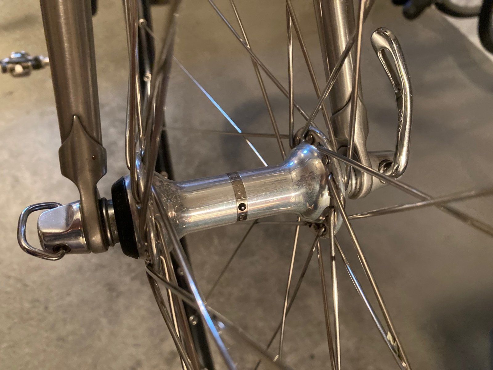

So, ich bitte um voraus schon einmal um Entschuldigung für die Bilderflut.
Nach meinem Verständnis ist es wie folgt:
1) 8-fach Record (die erste mit integriertem Freilauf für Steckkassetten)
2) 9-fach Record mit modifizierter "Verzahnung" des Freilaufkörpers und so einem Gumminuppsie um den "Öler" zu verschliessen
3) Record OS
4) dann gab/gibt es ja noch die schwarzen Record-Naben. Hiervon habe ich bis jetzt nur ein Foto von dem hier liegenden, bisher ungeöffneten Karton der VR-Nabe (und wenn es der liebe Gott und Hermes gut mit mir meinen kann ich nächste Woche Fotos von VR- und HR-Nabe machen :)):
Das sind dann sämtliche Record-Naben mit Freilauf oder?
:D
Edit 2021-08-12:
Hier die Bilder der schwarzen Record-Naben aus 2007 (vorn: HB7-Record, hinten: FH7-Record).
Spezielle Chorus-Naben gab es da schon nicht mehr und die Record haben auch nicht mehr den typischen Ring um den "Öler" zu verschliessen:
Die Schnellspanner haben sich von ihrer Bauart auch deutlich geändert und ich musste gerade lernen:
Es gibt die in schwarz-matt und schwarz-glänzend, wobei schwarz-glänzend original bei der VR-Nabe dabei war und auch deutlich besser zum Finish der Naben passt (suche jetzt also noch einen HR-Spanner in glänzend :rolleyes:):
