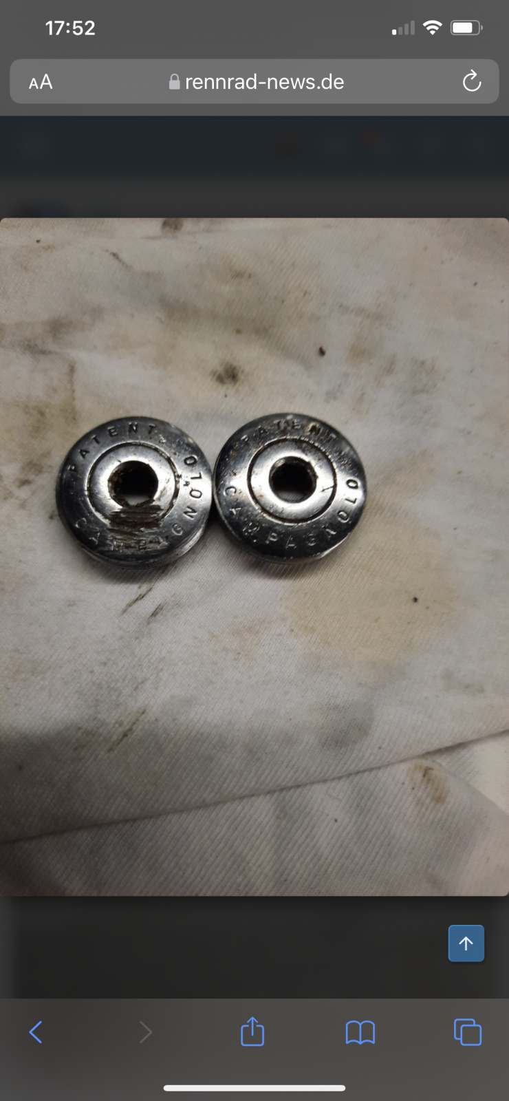

Ich würde gerne hier im Forum diese Staubkappen kaufen, nur sind wir uns unsicher, was ich dafür anlegen muss. Also: ,,Was ist das (weiß ich 😉) und was ist das wert?" Würde mich über eine Einschätzung freuen bitte. :rolleyes:

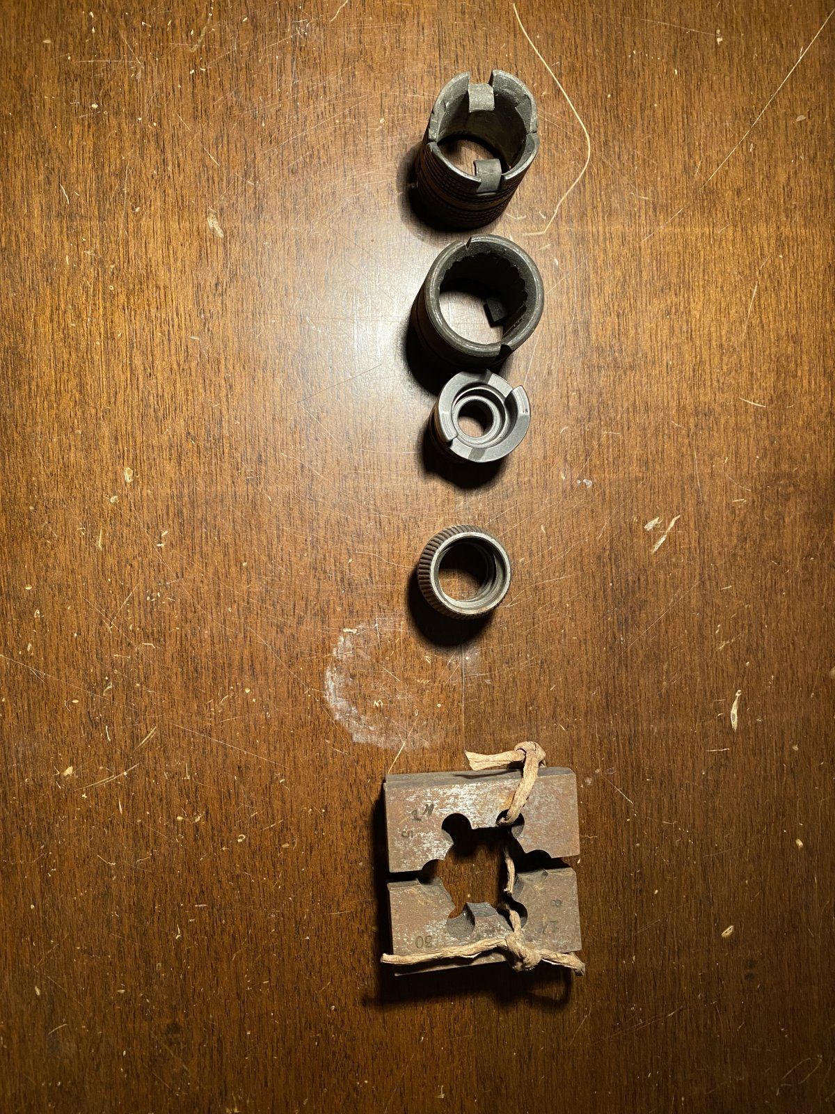

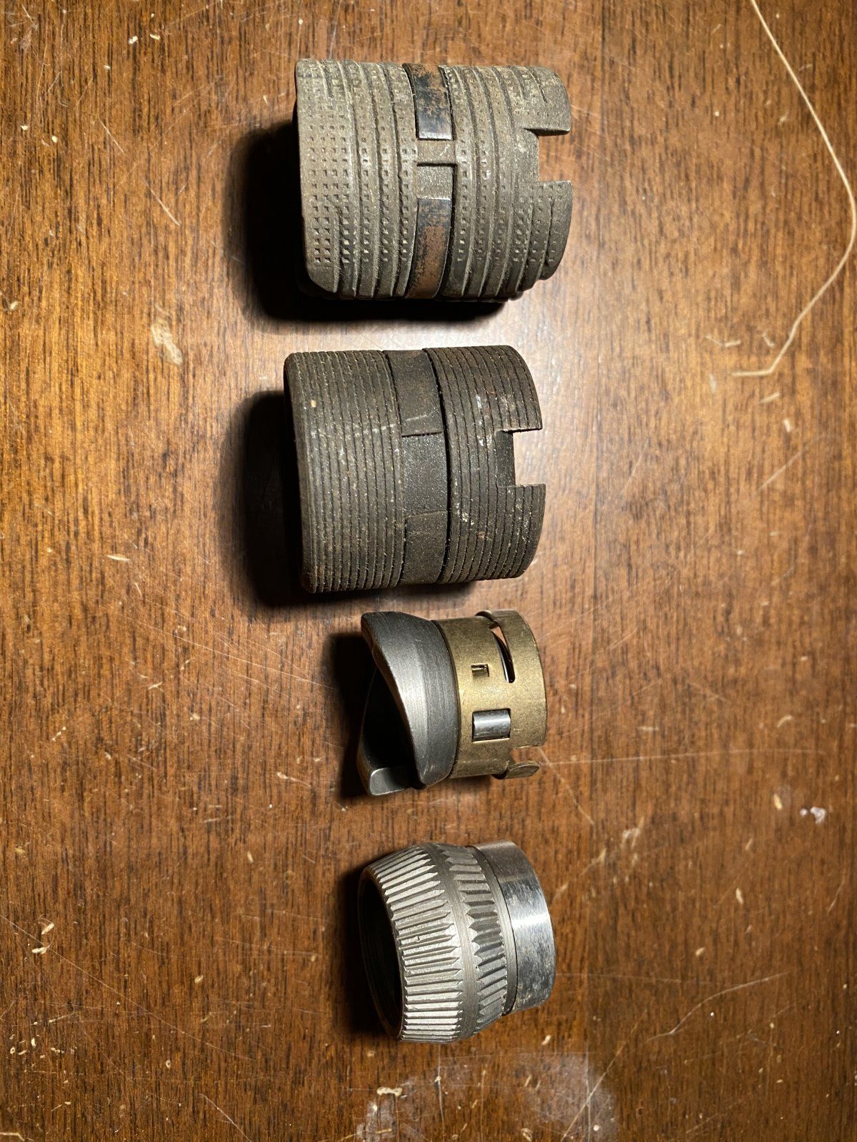

Ich weiß, ich hatte das schon gefragt, aber was sind diese Teile? Gehören die auch zu einer Torpedo-Nabe oder sind das andere Teile?

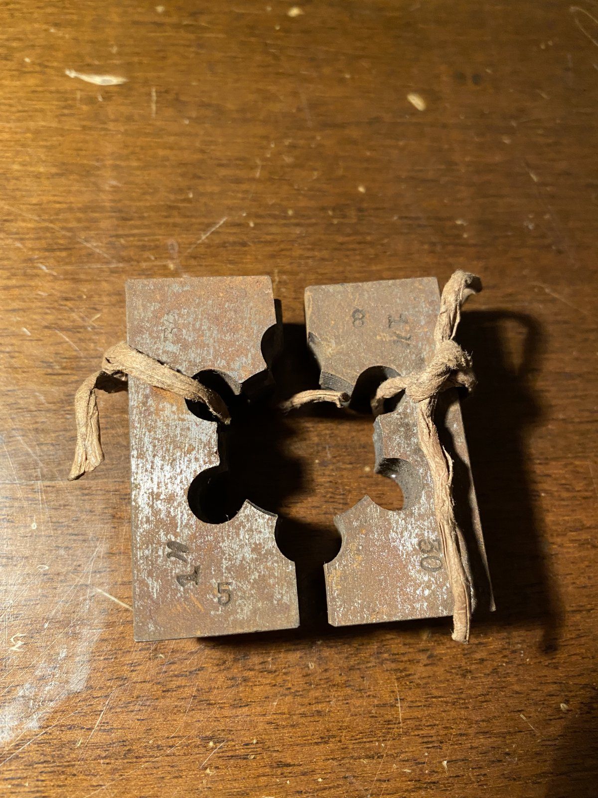

Und wofür ist dieses Schneideisen(?) die Hälften passen auch nicht zueinander, also das ergibt keinen wirklichen Kreis.

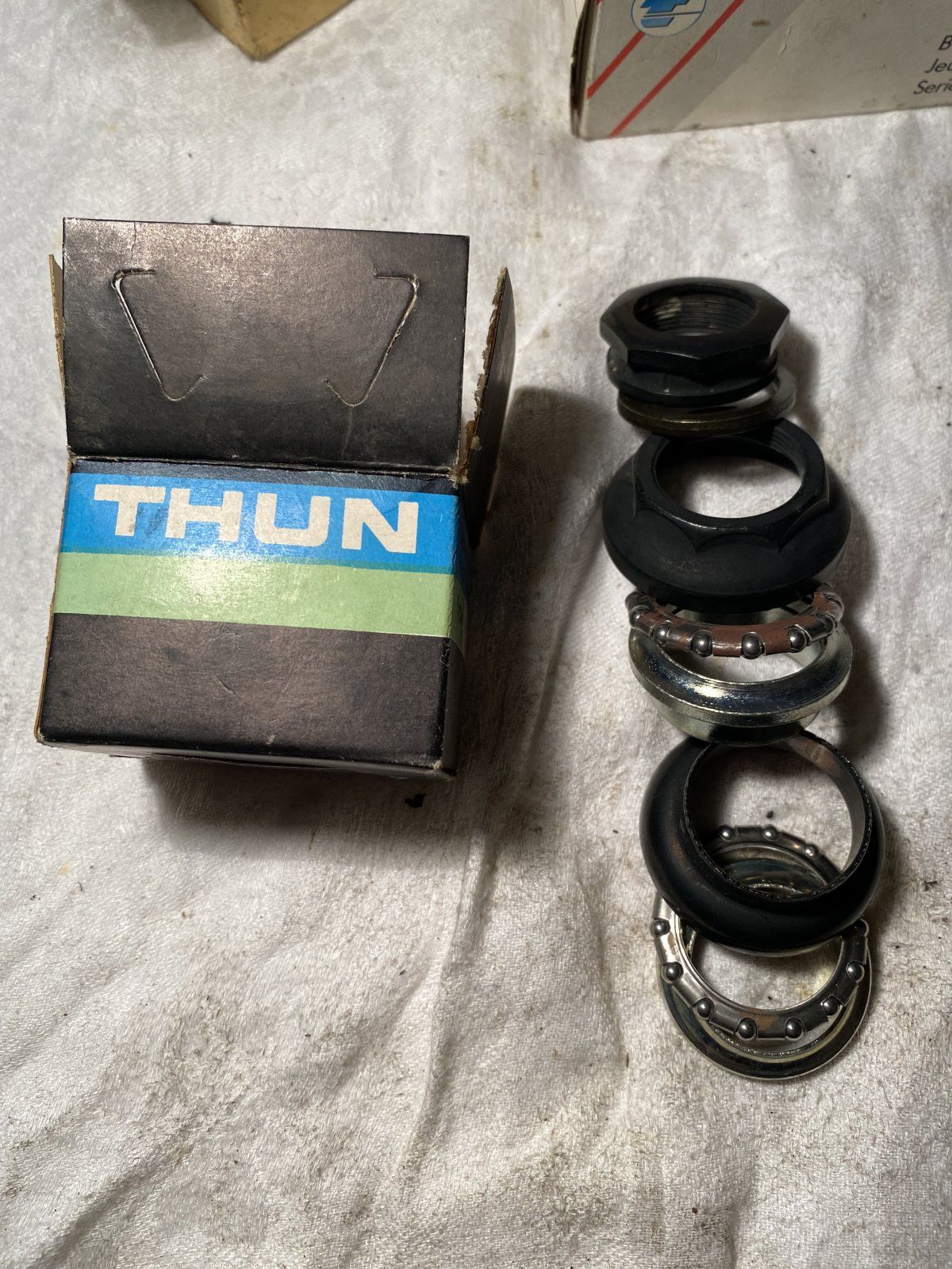

Und sind diese Thun Teile überhaupt für irgendwen interessant und noch was wert?
Ich habe keine Ahnung von Thun und der Qualität.

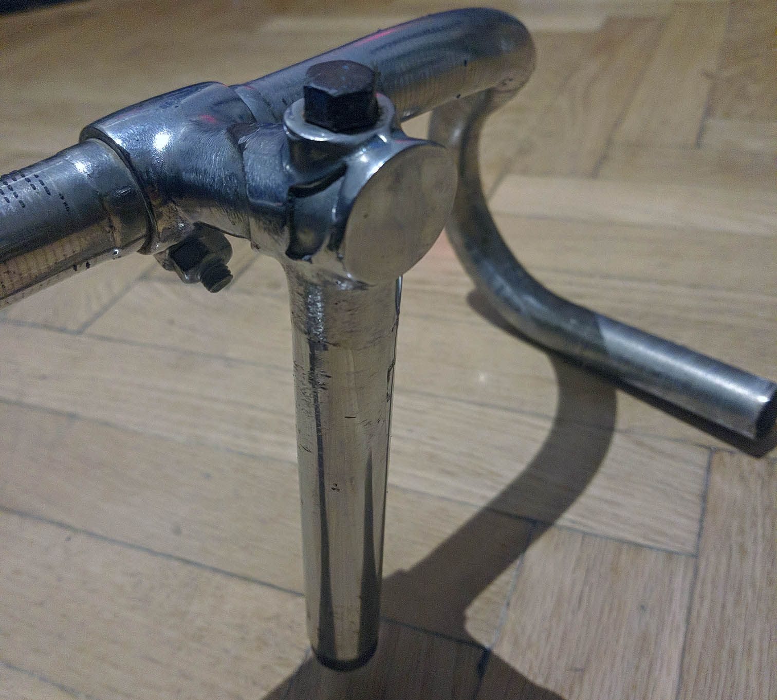

Kennt jemand den Hersteller von diesem Vorbau? Komplett unmarkiert, aber Ähnlichkeiten zu Phillipe oder Milremo, ich schätze mal aus den 50ern oder 60ern. Stahl, verchromt.
Von oben nach unten:
1 und 2 Bremsmäntel, sehr wahrscheinlich passend zu:
3 Bremskonus zu Nabe "Torpedo"
4 Bremskonus zu Nabe "Komet"
Hab' schön länger keine Torpedonabe zerlegt, denke aber doch dass 2 zu Torpedo gehört. Auf jeden Fall gehören die hier auf dem Bild rechten Seiten der Konuse in die hier auf dem Bild linken Seiten der Bremsmäntel hinein - merkst also eh' recht leicht welcher zu welchem gehört.
Gruß aus dem Wein/4, André.
Ja das obere Teil ist der Bremsmantel der Rücktrittbremse.
Mit der SKF Lagerpatrone hat man eventuell später mal richtig Freude sie wieder aus dem Rahmen herauszubekommen da die Werkzeugaufnahmen aus Kunststoff nicht sehr widerstandsfähig sind und gerne abscheren/vergnaddeln.
Das Schneideisen kann ich nicht zuordnen.
