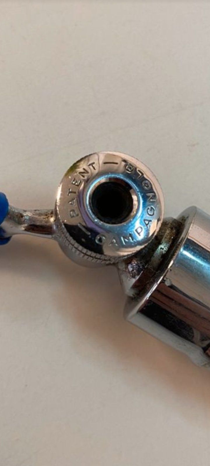

Kann mir bitte von den Campa Experten jemand etwas zu Typ und ungefährem Wert dieser Pedale sagen.
Das sind Athena oder Chorus Pedale. Unterschied ist das Material der Staubkappen. Verchromtes Plastik → Athena, Aluminium → Chorus. Ich kann das auf deinem Bild nicht gut erkennen, eine Staubkappe ist ja zerschrammelt, da wirst du den Unterschied dann sehen. Wert: Athena 50 - 60 €, Chorus +10 €

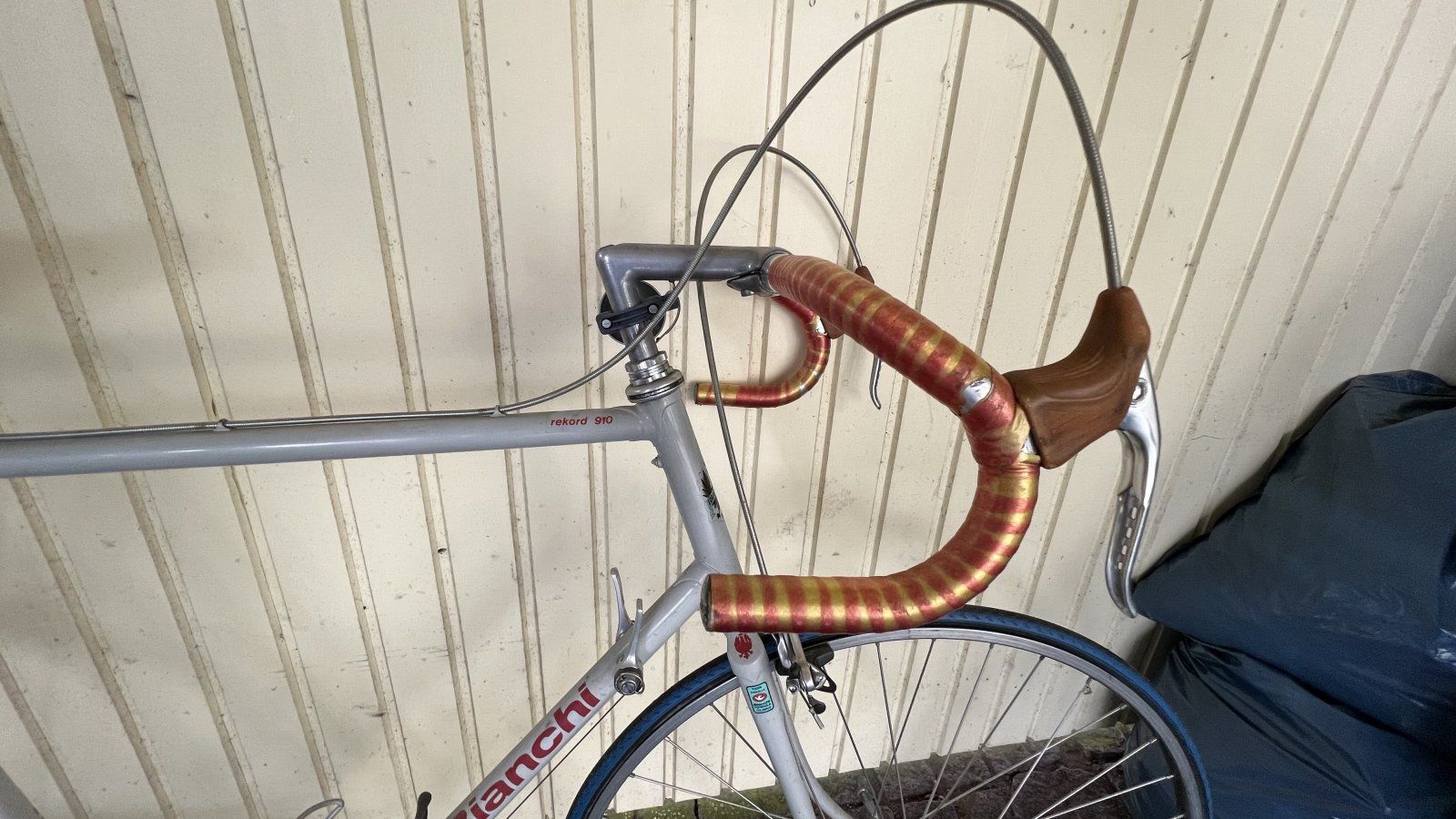

Wieviel kann ich hier für dieses Universal Bremsenset verlangen? Die Hoods sind von CLB sonst recht guter Zustand. Danke

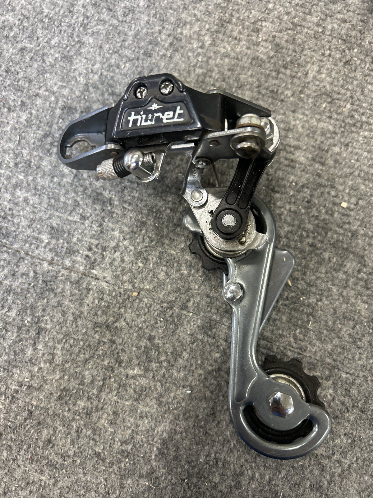

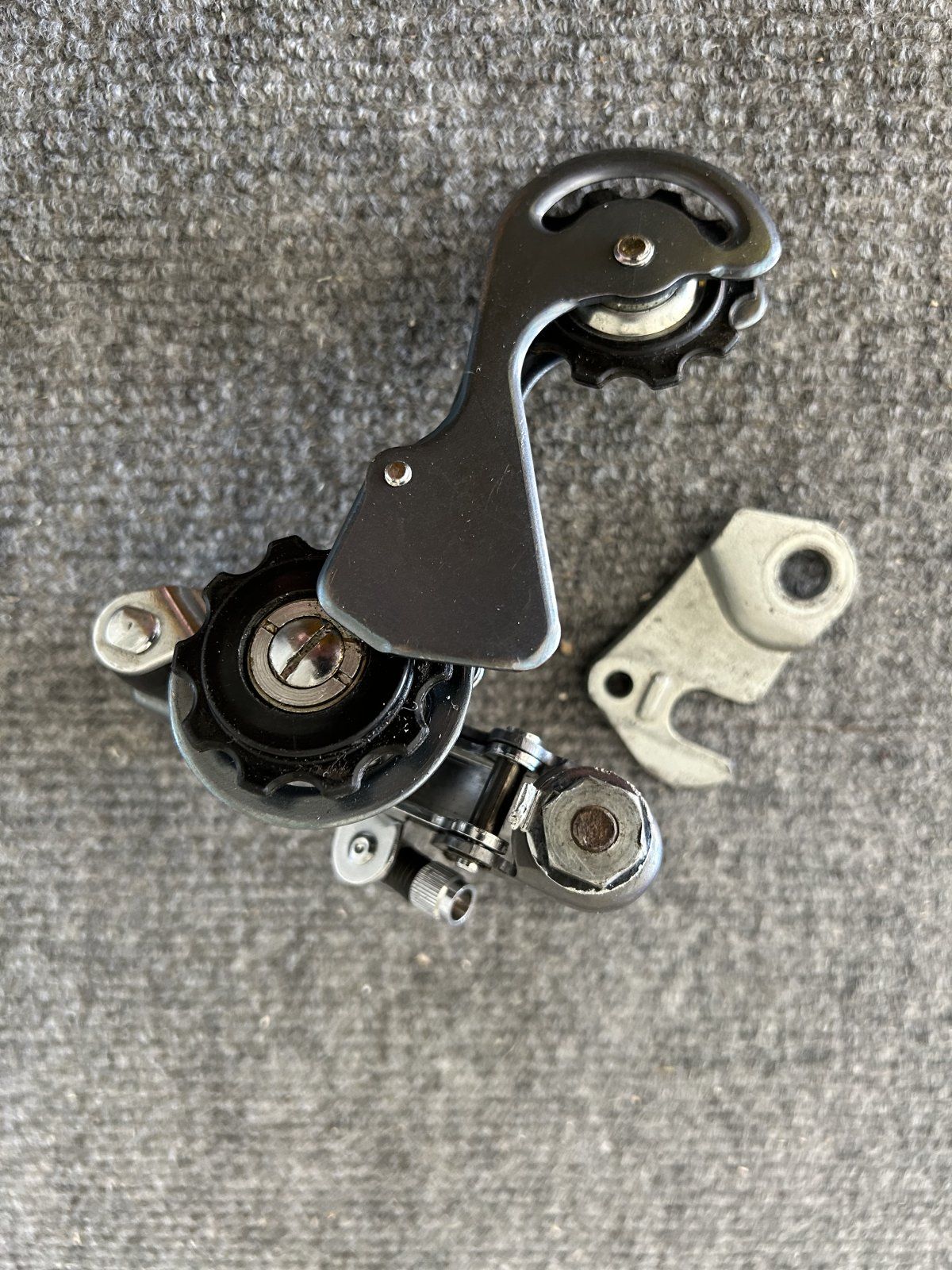

Ich kenn das nicht hab das im Konvolut heute bekommen. Kann mir wer was dazu sagen?

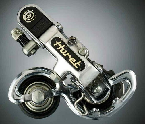

Da kann man Dir nur beipflichten, vor dem Huret DuoPar Eco Schaltwerk muss ich aber ausdrücklich warnen, das Rad soll ja am Ende schön aussehen.
20230304_111124-jpg.1227653

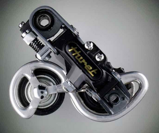

Das SW ist auch rostfrei ein Monster:
(geklaut bei Velobase)
Mit dieser unqualifizierten Bemerkung habe ich vor kurzem bei den Freunden verschrobener französischer Teile für Stirnrunzeln gesorgt und wurde darüber belehrt, dass dieses Schaltwerk nicht nur gut schaltet, sondern auch in Titanversion erhältlich war. Auf jeden Fall: Absolument rien pour la poubelle!
Und das von @Chrom gezeigte Duopar-Schaltwerk ist meiner Meinung nach die Titanversion ... :D
Das Titan hat aber einen Schaltkäfig aus Titan.....bei dem
gezeigten scheint es die Stahlversion zu sein.
Man kann das Teil mal wiegen, das Titan sollte knapp
260 Gr. haben.
Der Käfig hat auf dem Foto einen leichten Anthrazit-Ton, so dass ich dachte, er könnte aus Titan sein.
Das Gewicht gibt dann eindeutig Auskunft.

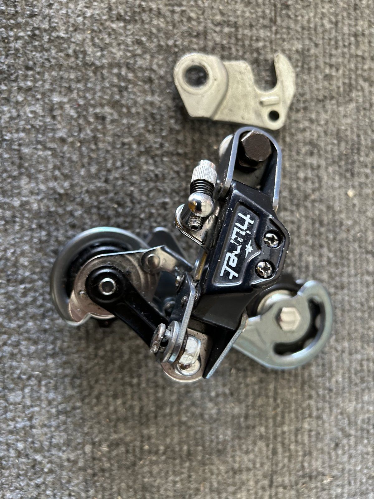

Er ist Anthrazit ich bin mir ziemlich sicher dass der Käfig nicht Stahl ist. Ich habe auch die Schraube gefunden die dabei war mir einer Beliegescheibe die genau passt. Werde das Teil heute mal wiegen. Was könnte ich für das Teil ausrufen falls Titan?

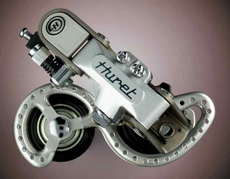

...die anthrazitfarbenen Teile des Parallelograms sind bei Huret üblicherweise tatsächlich Titan, allerdings sind diese Teile anodisiert. Ich habe mehrere Huret-Titanschaltwerke, wo das so ausgeführt wurde. Titan ist, unbeschichtet, eigentlich eher brauntönig!
Die Schaltwerke dieser Generation ohne Titan, wie z.B. das Challenger, haben verzinkte oder mattverchromte Stahl-Bauteile:
Das Success hat Bauteile in anodisiertem Titan, was hier leicht anthrazitfarben-bläulich wirkt:
Das Super-Success wiederum, welches auch Titanbauteile besitzt, ist von der Metalloberfläche "natur", also daher eher bräunlich:
...dafür würde ich es mit Kußhand nehmen.
Aufgrund der Seltenheit und der besonderen Eignung für anstrengende Klassikveranstaltung plus müde Beine hätte ich es wesentlich wertvoller eingeschätzt, als den sonst üblichen italienischen und japanischen Mainstream...
...sehe ich durchaus ähnlich, jedoch fehlen hier die ganzen Teile zur Befestigung am Schaltauge. Das ist, je nach Schaltauge, eben mehr als nur der Bolzen und kann, wie die Nachfertigungsaktion in einem anderen Faden beweist, eine elende Sucherei bedeuten...
