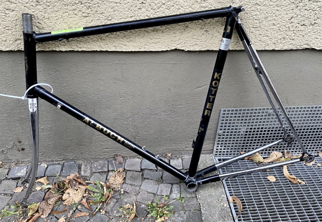

Ist das nicht immernoch sehr günstig? 250 finde ich einen sehr guten Preis für einen gut erhaltenen SLX-Rahmen.
Das kommt auf den Rahmen und Hersteller an. Erfahrungsgemäß bei Kotter sehe ich 250€ für einen Top erhaltenen SLX Rahmen schon als obere Grenze. Den diskutieren Rahmen in eher gewöhnungsbedürftiger Lackierung mit anderen Decals eher bei der Hälfte sehen.

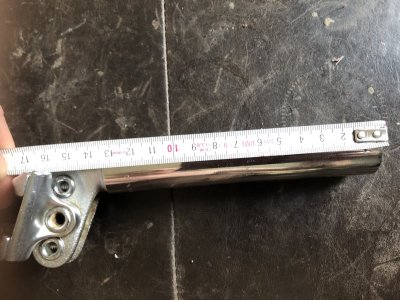

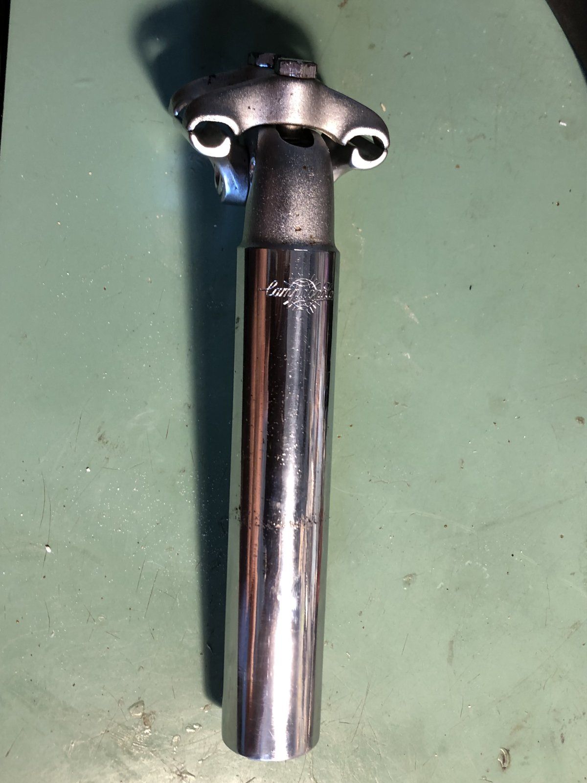

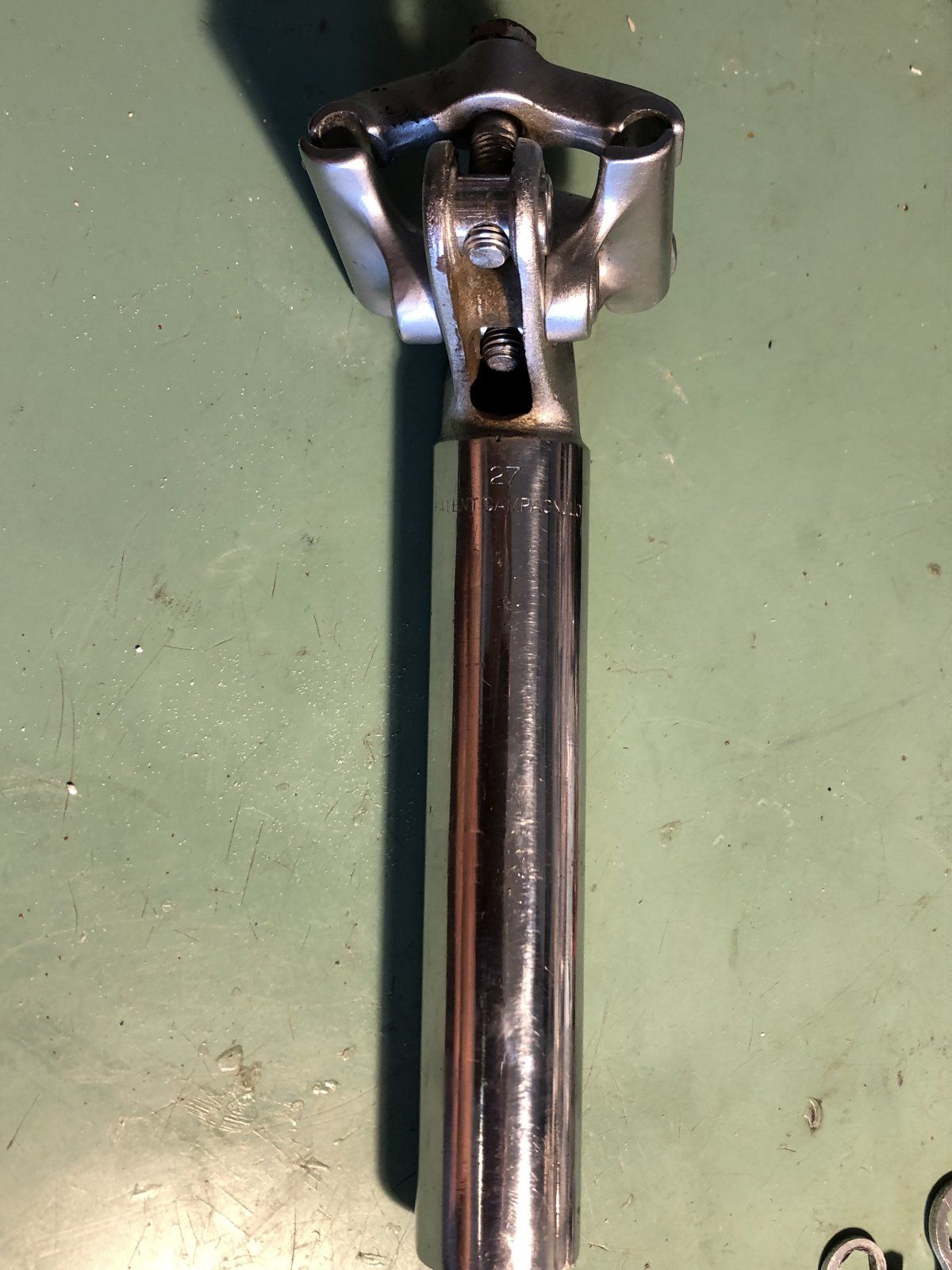

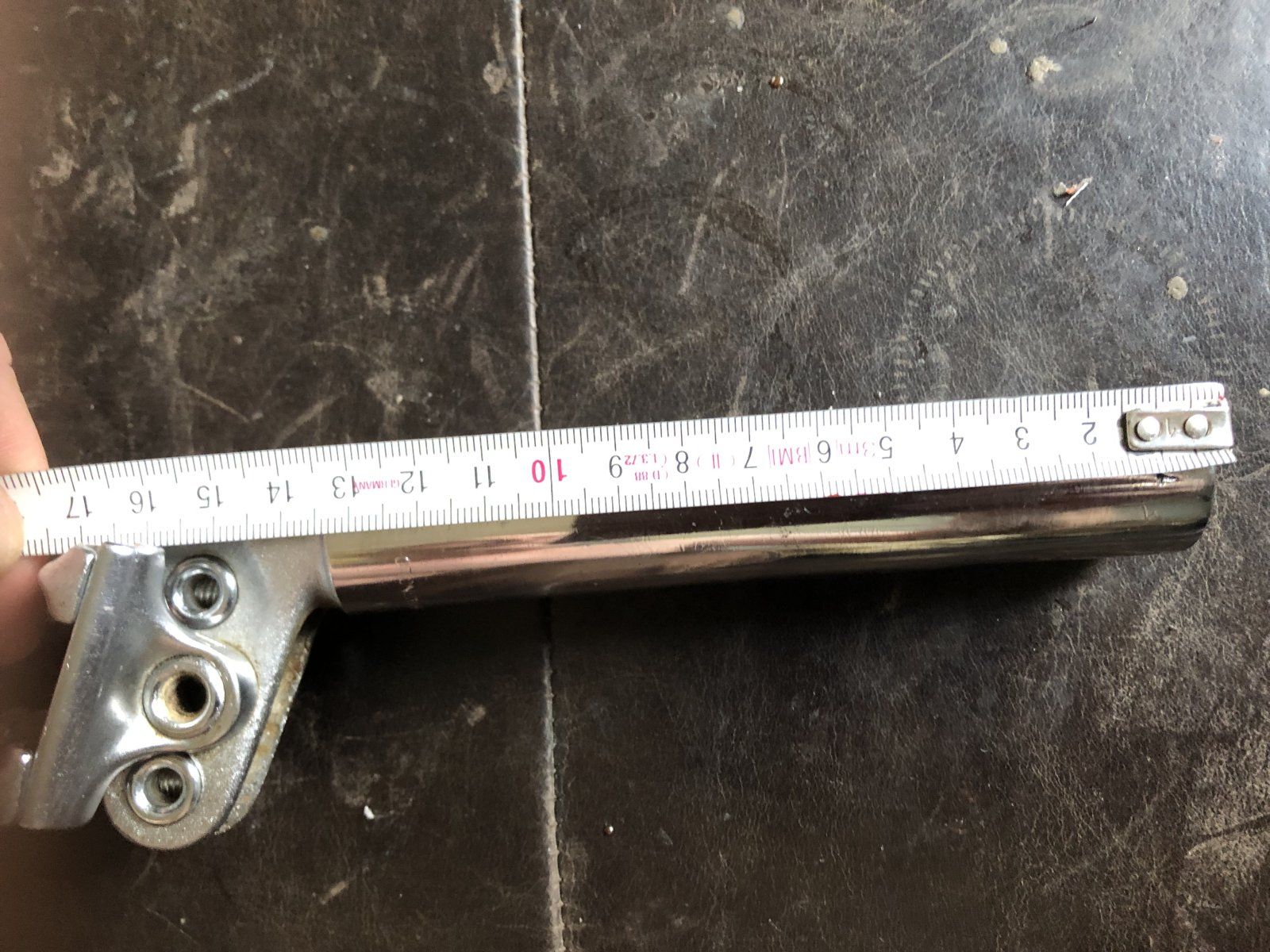

Bitte um Preisfindung:
einmal Campa Sattelstütze 27 von meinem 1959 Bahnrad
und diese Raumschiff Enterprise Pedale können gehen
Wäre 60€ für die Campa ein fairer Preis ?

Das ist eine frühe Record Stütze aus stahl/verchromt. Wenn man die mal findet sind die meistens deutlich schlechter im Zustand.
https://www.velobase.com/ViewCompon...8C10-404A-A1FA-6E8E3ACF86A1&Enum=105&AbsPos=6
Man muss natürlich jemanden finden, der so eine in 27 mm sucht. 60€ sind auf jeden Fall nicht angemessen.
Edit: Link hinzugefügt.
Ich hab auch erst überlegt, ob die aus Stahl ist, aber gestern wurde doch geklärt, dass sie aus Alu sei, dachte ich...
Bei Stahl ist klar, dass die teuer sind.
