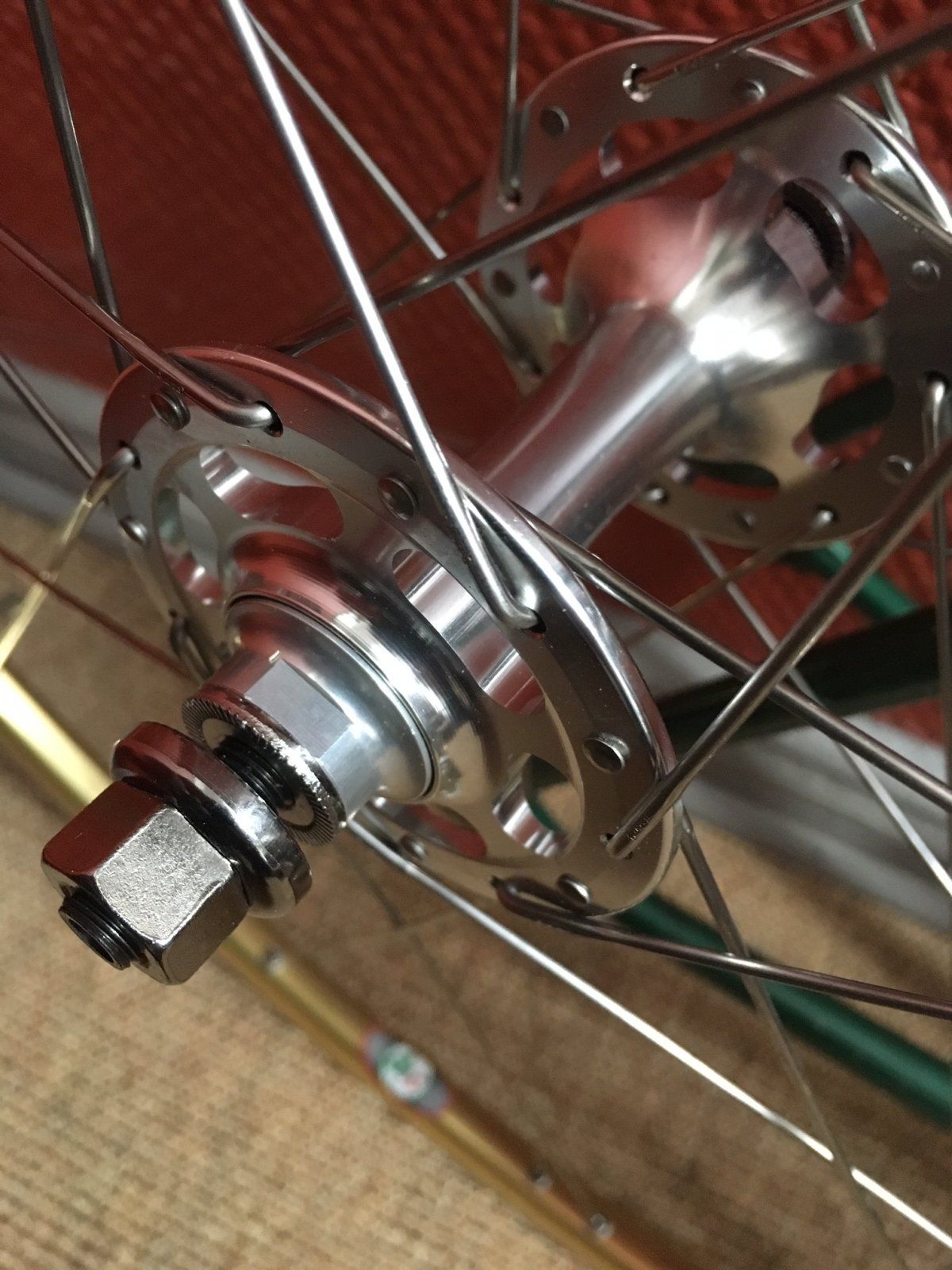

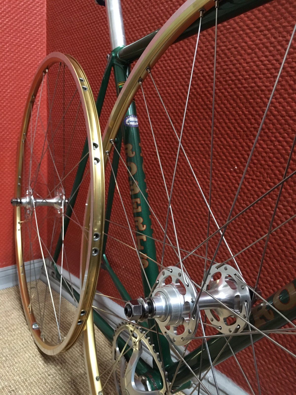

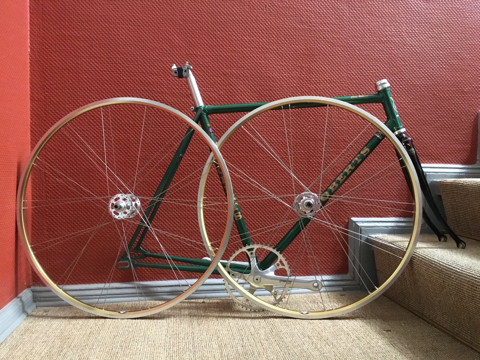

Den LRS für's Roberts habe ich gestern vom Laufrad-Bauer aus Berlin-Weissensee geholt.
Vielen Dank @lagaffe ! Die Räder sehen formidabel aus! Nach Ostern sammle ich den letzten Kram zusammen & dann geht's ab zum T-Feld!​
Die Naben sind ja rattenscharf. :daumen: Welche sind denn das?
BITEX (Taiwan). Dieses Paar (28/28L) habe ich vor einiger Zeit günstig bei Sella Berolinum gekauft. Ein zweites Paar Bitex-Naben (24/28L) habe ich – auch zu einem guten Preis – bei Merileth in Weissensee gekauft. Ein entsprechendes Felgen-Paar Mavic GP4 liegt hier bereit.
Aber diese HF-Naben sind über den Handel wohl nicht mehr zu kriegen.
Anhang anzeigen 768854 Anhang anzeigen 768855 Anhang anzeigen 768856

Das wird rihtig richtig schön. Gibts für das Einspeichmuster eine eigene Bezeichnung bzw wo kriegt man Felgen dafür? Würde mich auch reizen....

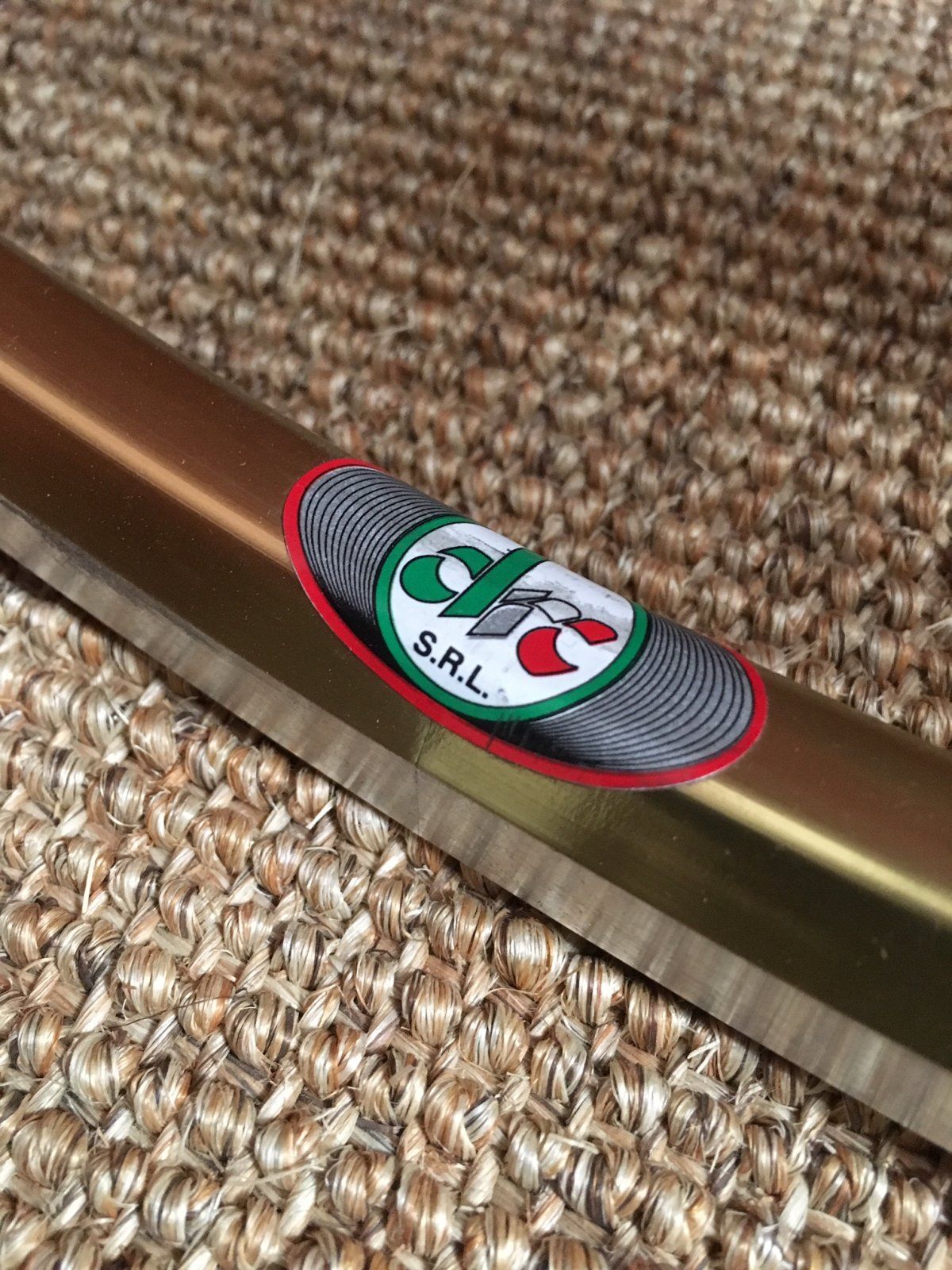

Um die Felgenringe bin ich monatelang drumherum "geschlichen" ... sie sind NOSig und ich habe sie von einem italienischen Ebay-Anbieter.
Als er die Felgen um 20% reduzierte, habe ich ihm nochmal einen niedrigeren Preisvorschlag gemacht ... und er hat aktzeptiert.
Ich habe bei der Gelegenheit noch 2 weitere Felgen-Paare gekauft – ebenfalls NOSig – ... Montherly Pro und Martano Supercorsa (24L).
Dadurch konnte ich für alle Felgen gute Preise "rausschlagen" und der Versand war auch relativ günstig.
Was dieses Speichenmuster anbelangt, benötigt man jedenfalls Felgenringe mit einer paarweisen Anordnung der Speichenlöcher.
Ich weiß, dass @lagaffe ziemlich mit den Längen der Speichen experimentieren musste.
Mir gefällt optisch besonders gut, dass die Speichen zwischen Nabe und Felge quasi einen 7zackigen Stern bilden.
Die Speichen sind übrigens 3fach gekreuzt.
Ja, es sieht echt gut aus. Habs mir vorhin noch genauer angesehen und hab auch gemerkt, dass es "klassisch" 3fach gekreuzt ist. Nur die Felgenbohrung ist paarweise.
Sowas hätte ich gerne bei einer modernen Felge wie der Archetype (da aber nicht fürs Bahnrad)...
Was das Speichenmuster anbelangt, benötigt man jedenfalls Felgenringe mit einer paarweisen Anordnung der Speichenlöcher.
Vielleicht ein wenig Hintergrund-Informationen:
Die Felgen sind nicht nur paarweise gelocht, die Lochung ist auch erstaunlicherweise französisch.
Die Paar-Lochung führt zu zwei recht weit auseinander liegenden Speichen-Längen: 296 und 300 mm. Jeweils die führenden und die folgenden Speichen sind rechts und links jeweils unterschiedlich lang.
Wenn man eine Weile überlegt, oder aus den Stegreif Dreiecke berechnet, ist es eigentlich ganz logisch. Ein Kinderspiel.
Die Ursache liegt, natürlich, bei den Paar-Lochungen in der Felge und den gleichmäßigen Lochabständen in den zudem auch noch großen Flansch-Durchmessern der Nabe.
