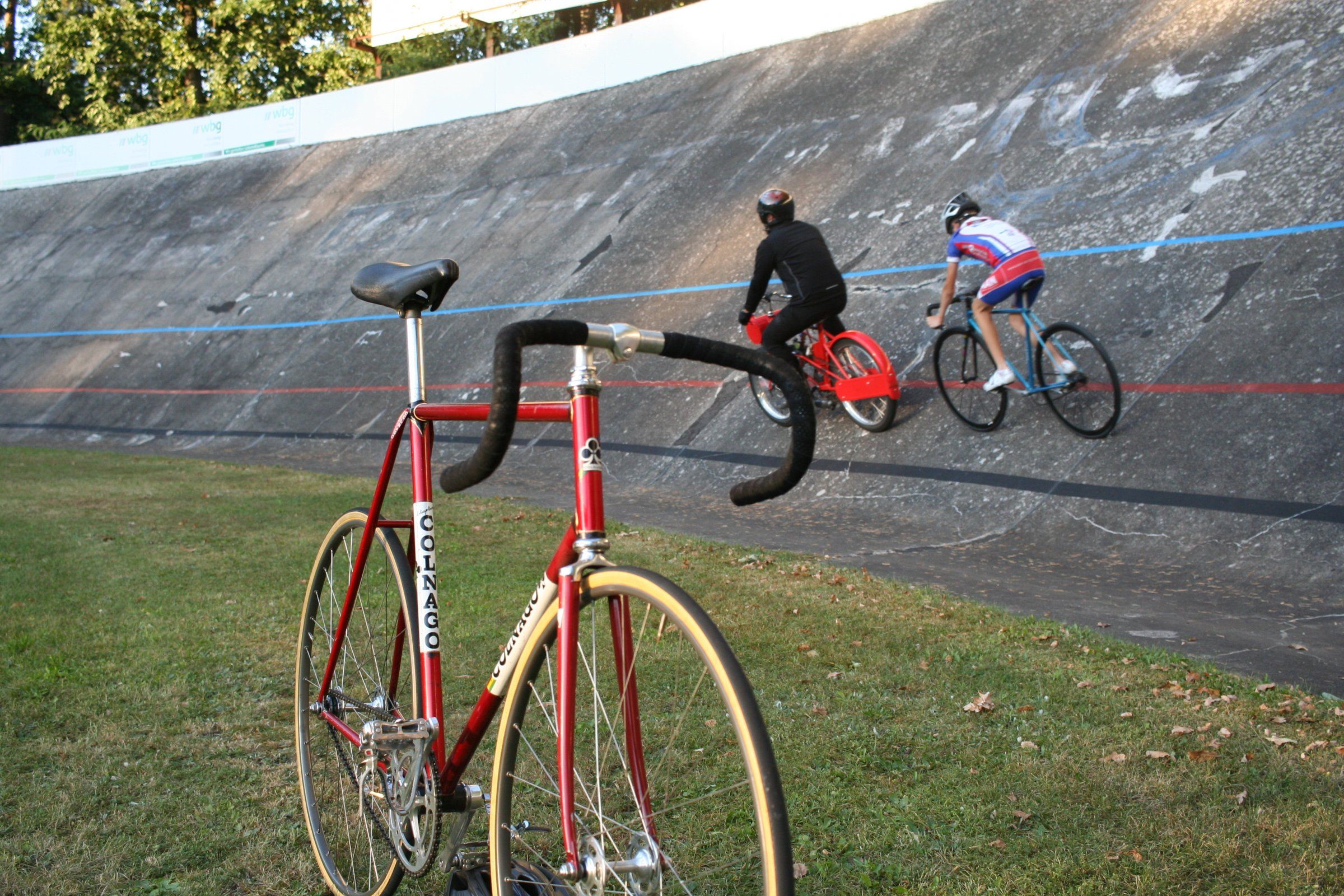

Früher:
Heute:

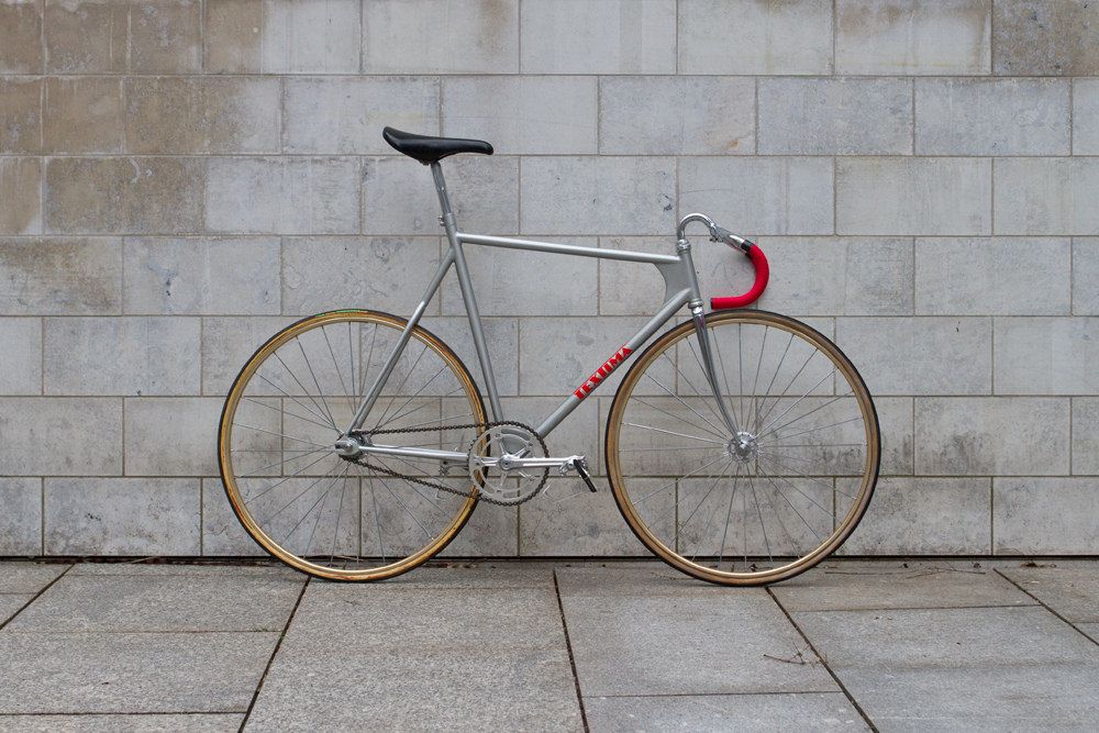

Danke für den Tip bei der 32/28 Kombi sowohl vorne wie hinten Messerspeichen zu benutzen. Habe das gerade bei diesem Textima gesehen. Sieht super aus! Dann werde ich mich für das Merckx Aero wohl für Messerspeichen vorne und hinten, vorne und hinten links radial, sowie an der Antriebsseite radial entscheiden! Oder ist das bei ca. 85kg ein Problem?

Nichts nützliches aber Alter! Die Fuhre dürfte bei mir im Bett schlafen
Wenn du mit Fuhre das Textima meinst: leider nicht mein's, nur ein Foto aus dem Internet um die Speichen zu visualisieren ;) Aber Traumrad, ja!
Falls die LR-Teile meinst: ist mir schon öfter durch den Kopf gegangen, aber meine Frau würde das wohl stören :D

Die gewalzten textima Speichen sind ca. 4mm breit und 0,5mm dick. Das wirkt nochmal ganz anders als "Messerspeichen", die noch durch ein normales Speichenloch passen. Diese Optik wirst du mit den oben genanten DT-Wiss Speichen nicht erreichen. Das finde ich dann auch irgendwie unauthentisch. Dann lieber normale Rundspeichen wei bei meinem hier:
