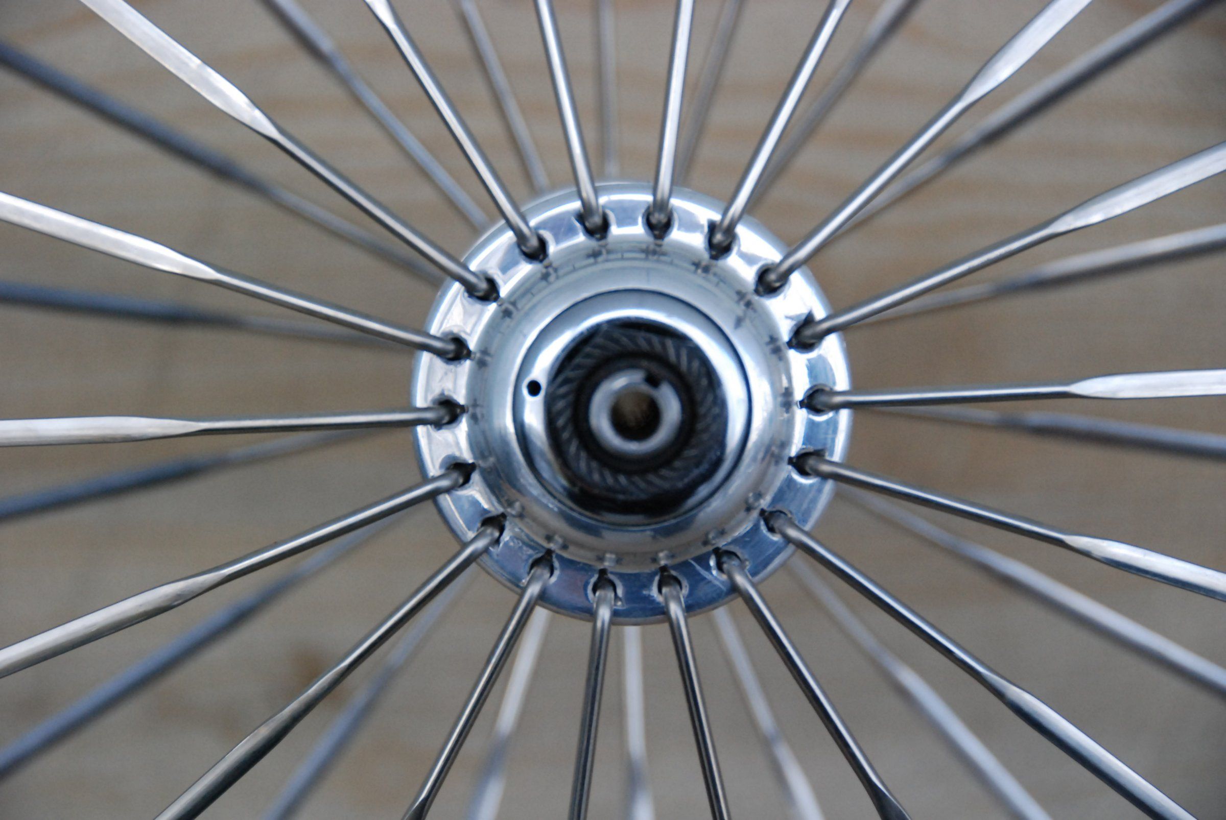

DT Swiss gibt es verschiedene Aero Speichen: zB. die AeroSpeed mit 1.8/2.3-1.2/1.8 oder die AeroLite mit 2.0/2.3-0.9/2.0. Ich dachte an AeroSpeed, da in den 80ern, so wie ich im Brügelmann Katalog gelesen habe, 1.8 Nirosta Speichen für die Herstellung von Messerspeichen verwendet wurden. Daher dachte ich dass die AeroSpeed ganz gut passen müssten. Geschlitzt werden muss beiden Sorten Messerspeichen nicht, da die breiteste Stelle (2.3 mm) in die Standardlöcher passt. Ich weiss, dass ist etwas schmaler als damals, aber ich würde die Löcher ungern schlitzen.
Danke für den Tip bei der 32/28 Kombi sowohl vorne wie hinten Messerspeichen zu benutzen. Habe das gerade bei diesem Textima gesehen. Sieht super aus! Dann werde ich mich für das Merckx Aero wohl für Messerspeichen vorne und hinten, vorne und hinten links radial, sowie an der Antriebsseite radial entscheiden! Oder ist das bei ca. 85kg ein Problem?
