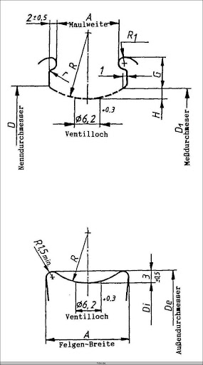

Wie so Vieles unterliegt auch die Profilierung einer Fahrradfelge für Nichtschlauchreifen einer Normierung:
Quelle: H.C. Smolik
Nennt sich ETRTO,mag für Produkte von woanners egal sein,gilt aber hier, Produktsicherheit und so. Ob für allen Krempel der hier verkauft werden darf solcherlei Normen verbindlich sind....
Quelle: H.C. Smolik
Das was du da von Smolik zitierst, dürfte paar Jahre alt sein.
ERTRO wurde letzte Zeit auch mal überarbeitet und TL Geschichten sowie Hookless sind meines Wissens mittlerweile auch darin definiert.
