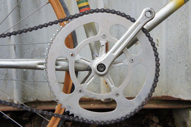

AW: Hugo Rickert Spezial
Kann mir einer die Gabel/Vorbaukonstruktion und die Kurbel von dem zweiten Rad erklären?
Das sind eben die Charakteristika einer Stehermaschine, die aus den besonderen Bedingungen dieser Radsportart resultieren. Das kleine Vorderrad dient dazu, den Fahrer möglichst nah an den Schrittmacher und damit in dessen Windschatten zu bringen. Die nach hinten gebogenen Gabeln kamen bei Steherrädern auf, als die Rahmen zu Gunsten der Fahrstabilität wieder etwas länger gebaut wurden und so die möglichst weit vorne liegende Sitzposition nicht aufgegeben werden musste. Ebenfalls der Stabiltät dienen die Sattel- und Vorbaustützen, da gerade beim Beschleunigen enorme Kräfte auftreten.
Wenn man bedenkt, dass Schrittmacher-Rennen bei sehr hohen Geschwindigkeiten ausgetragen werden, erklärt sich auch das große Kettenblatt. Ansonsten würde der Steher schnell ins Leere treten.

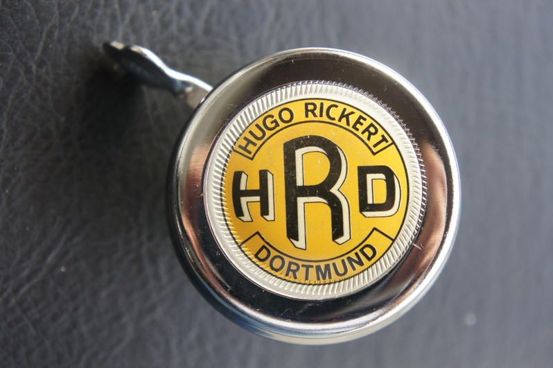

Hallo und Guten Abend,
damit unser Rickert thread nicht auf die 2te Seite verschwindet, stell ich noch mal, wie von 'fjohrd' neulich schon angeregt, die von mir erstmals beklingelte Klingel jetzt hier vor.
Nein, sie ist nicht fest montiert auf dem Lenker, nur fürs Fotoshooting, oder heißt das casting ?
Aber das passende Rad dafür hätt ich schon mal irgendwann gerne.
