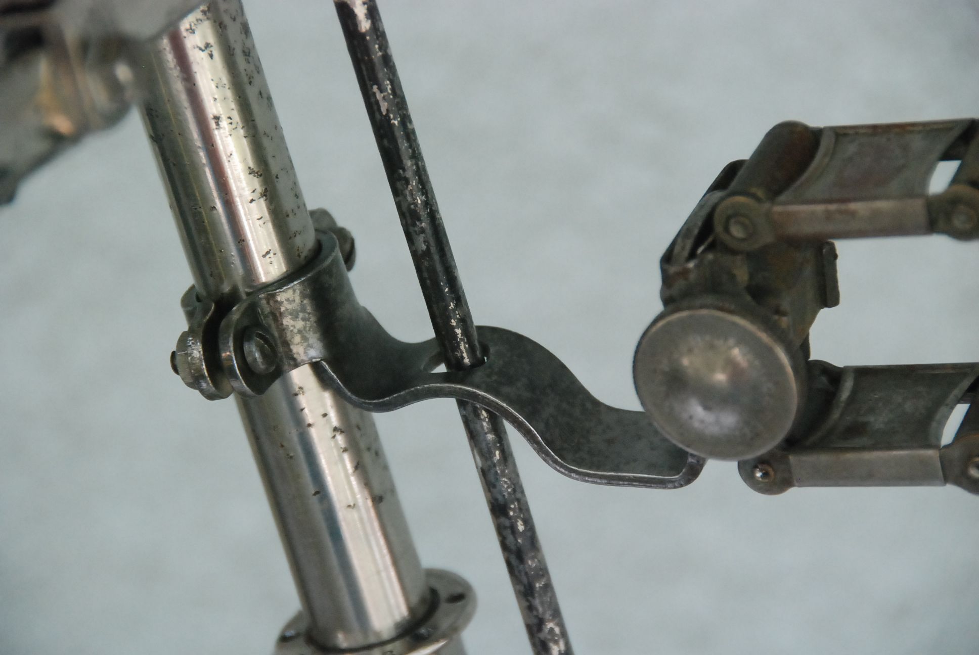

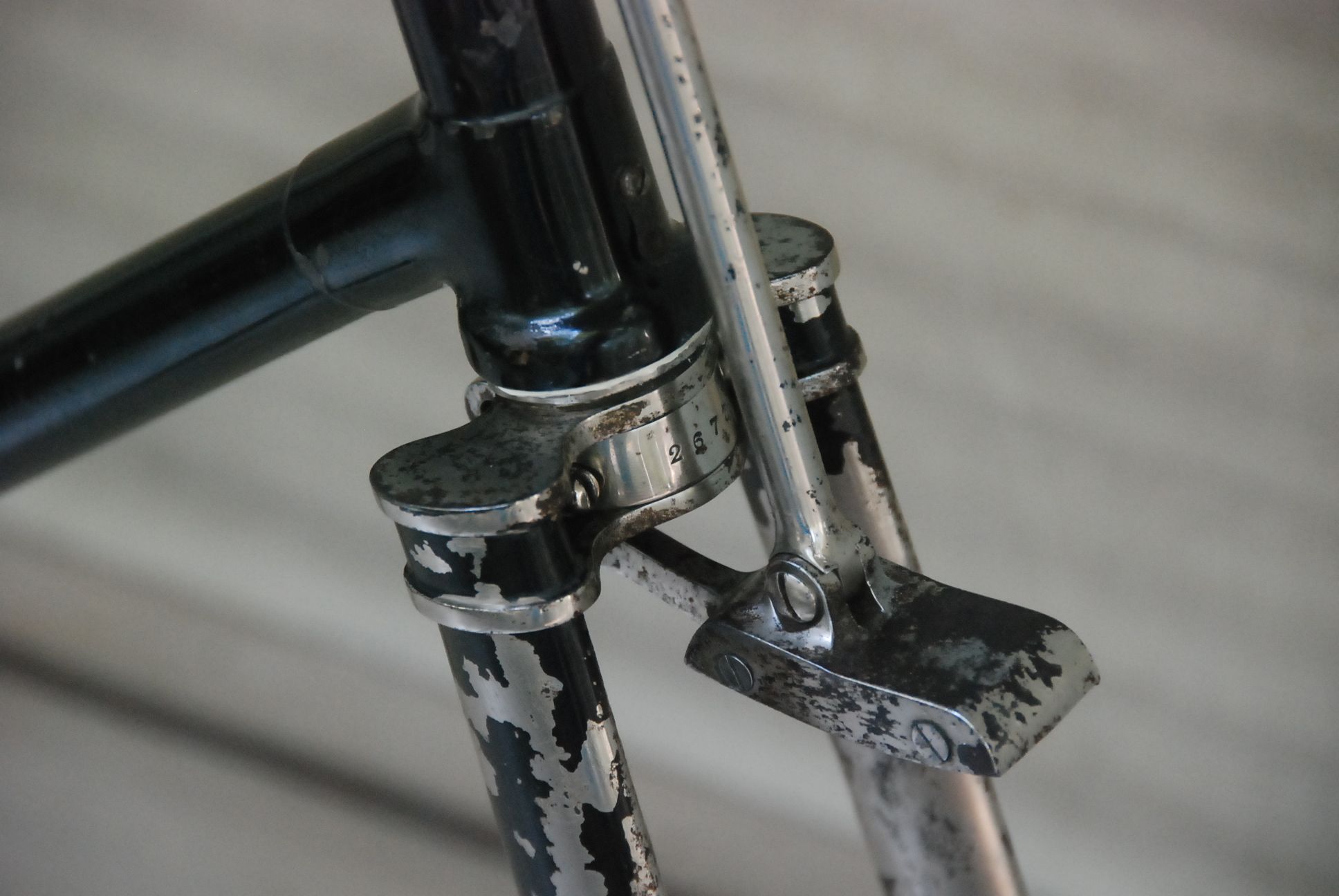

weiter geht es, das Steuerlager hat neue Kugeln bekommen und dreht super, beim "Pyttel Treffen" wurde ein Lampenhalter, welcher eigentlich auf den Vorbau zu schrauben ist, angepasst und montiert. Bei der Bremse fehlt nur noch der Gummi. An einer Speiche haben wir uns mal versucht, mehr Zeit war nicht, sie hat sich an der richtigen Stelle bewegt, da mache ich mich ran wenn ich viel Ruhe und eine Eis gekühlte Flasche Jägermeister :bier: griffbereit hab.
MfG Jens
Wenn ich mal an meine Begegnungen mit der Kopfsturzbremse denke, dann waren das vermutlich nur noch die Abziehbilder einer ehedem ganz soliden Konstruktion; danach sieht Deine Bremse wenigstens aus.
