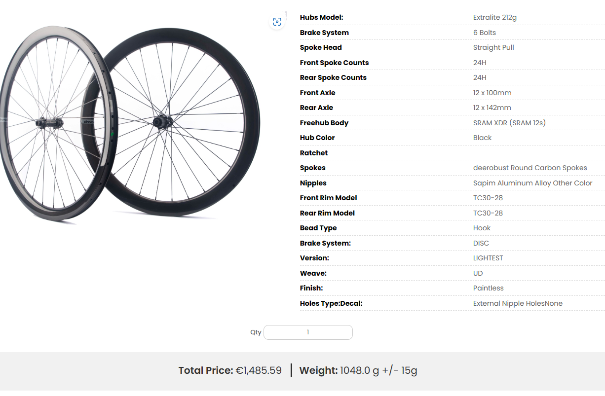

+ 80eur shipping ... hooked, falls man es sich doch mal anders überlegen sollte wegen tubeless :D

LRS würd ich mich von Stefan( www.carl-z.de) beraten lassen, der stellt dann was leckeres zu einem vernünftigen Preis zusammen.
Und bei den Anbauteilen darf auch mal nach China geschaut werden.

Dann lieber eine kleine Kassette die nochmal Gewicht spart. LRS mit Duke Baccara Ultra und leichten Naben oder nochmal deutlich günstiger was von Lightbicycle etc. deutlich unter 1300g. Ein leichter Sattel und dann wird auch schnell irrelevant oder das Rahmenset 1200g oder 1400g auf die Waage bringt. Da könnte man sich raussuchen was der Markt gerade günstiges hergibt was auch von der Geo passt.
