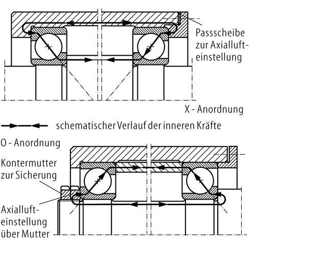

Das Grundprinzip angestellter Lagerungen sieht so aus und als Fahrradfutzi kennt man das z.B. von der Konuslagerung in Naben oder von den Steuerlagern. Da sind dann entsprechend auch die bekannten Einstellmechanismen vorhanden:
Nennt man bei einem Konuslager welches korrekt eingestellt ist das auch Vorspannung? Immerhin drückt ja der Konus die Kugeln an die Außenwand(Lagerschale)?
Bzw ist zwischen zu fest und zu locker ein schmaler Krat?
Naja, man entfernt jegliches Spiel. Dann hört man auf. Das geht beim Steuersatz halt nicht mit ganzen Umdrehungen, sondern schön Sachte mit 1/4 bis 1/8 Umdrehungsschritten.

Mir geht es nicht um die Praxis, ich stell meine Lager seit frühester Jugend selbst ein, sondern um die Theorie.
Nennt man das einstellen eines Konuslagers schon "Vorspannung geben"?

Nein , da wird nichts "gespannt" , nur "Null" eingestellt , wenn man ein Rollenlager unter permanenten Druck betreibt zerbröseln die ganz schnell .
Roillenlager die nicht eingestellt werden können ( müssen ) wie normale Rillenkugellager z.B. haben von Haus aus immer etwas Luft ,
man kann sogar welche mit etwas mehr Lagerluft kaufen ( C3 Lager )
