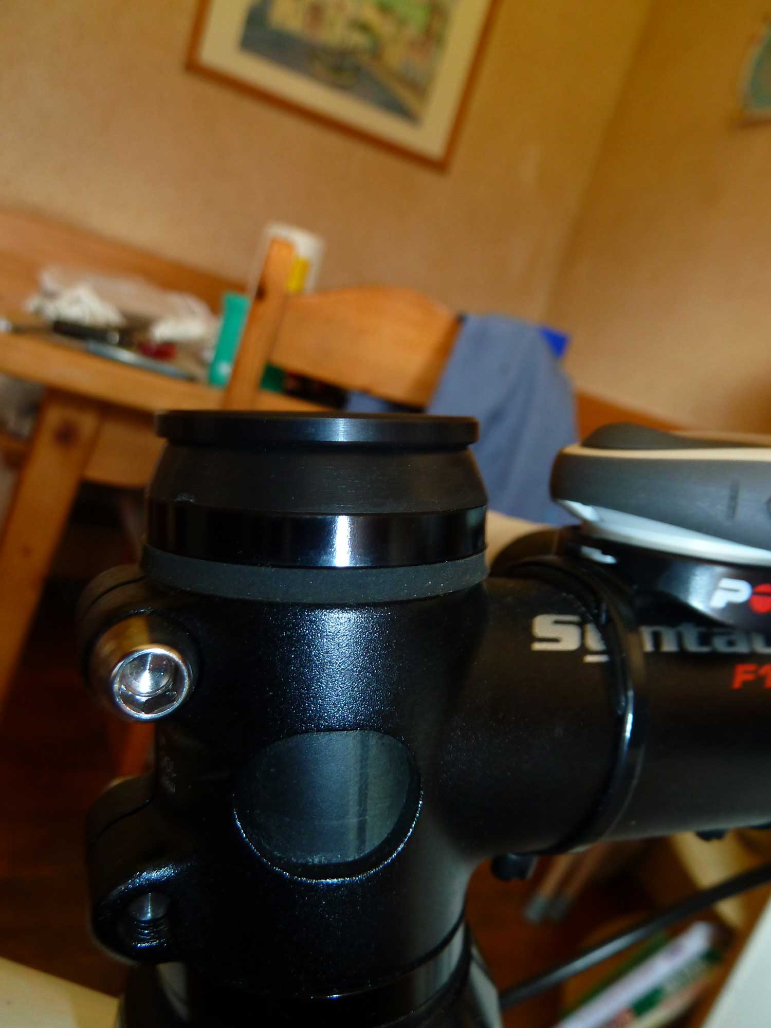

b) Je nach Spaceranordnung, die Spacer über dem Vorbau, die ja keine Funktion haben, durch Dichtungsringe 11/4“ aus dem Baumarkt ersetzen(siehe Bilder)
Kosten 1,45 Euro! Bild 1 = ein Ring, Bild 2 = zwei Ringe (der obere ist konisch)

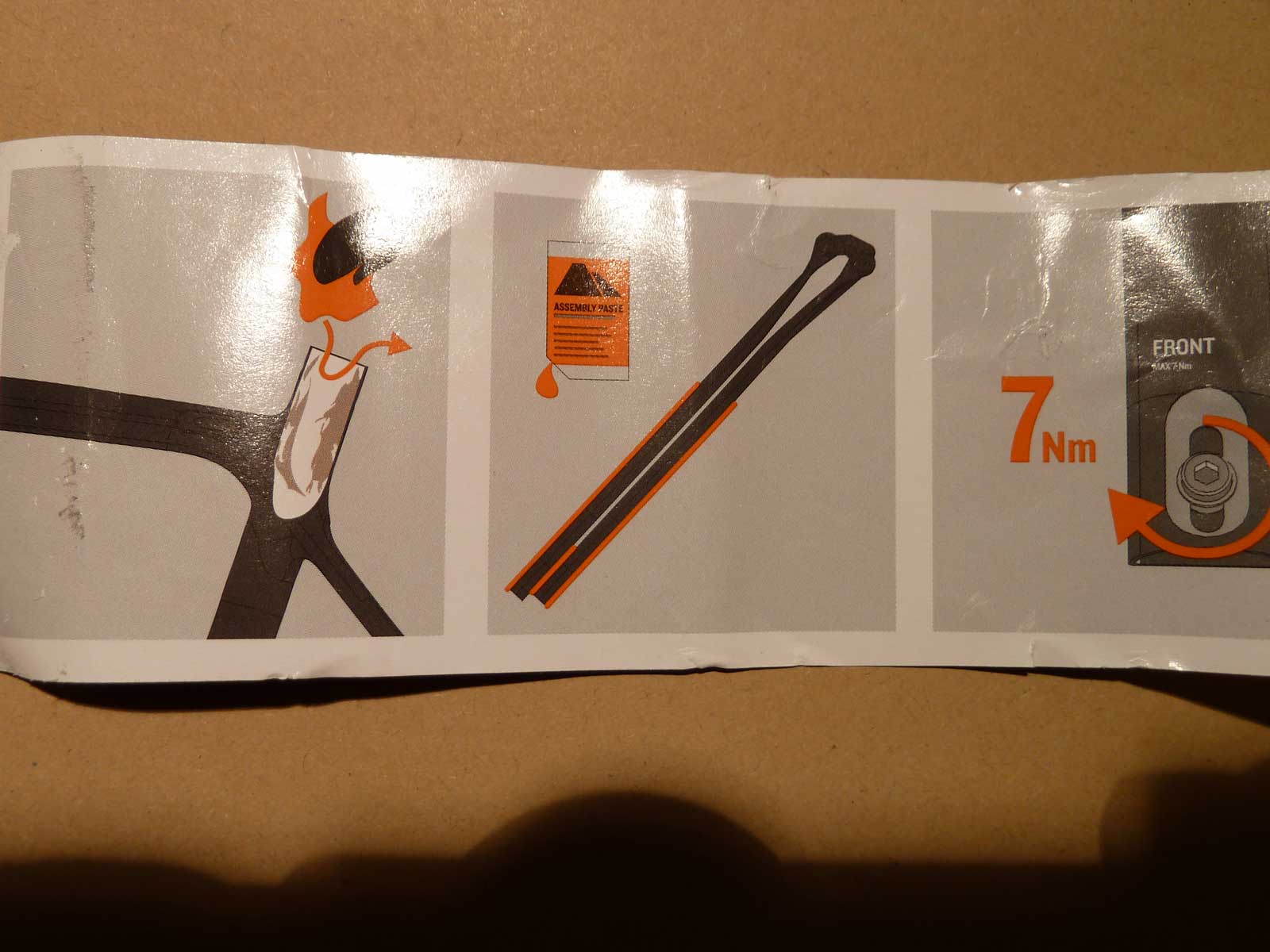

@ tacoma
Ich habe die E125-13 am Rad und diese habe ich mit 6Nm für ca.50km angezogen. Kein Erfolgt! Die Stütze ist wieder 2mm gerutscht und das Knarzen kam schleichend auch zurück. Langsam werde ich etwas rot am Hals.
Die verwendete Carbonmontagepaste ist vom Storck. Die Tüte von Canyon war dabei, wurde allerdings noch nicht benutzt. Das werkeln wird also fortgesetzt.....
Unsicher bin ich mir allerdings darüber, ob Montagepaste so gut ist zwischen den Halbrundprofilen der Sattelstütze?! Die Paste enthält winzige Schleifkörner und die Stütze arbeitet. Ist es da nicht anzunehmen, dass dieses ähnlich vielmehr scheuert? Ich erhöhe doch die Reibung dadurch!
Wäre Fett (carbonverträglich!) nicht besser?
Willst du die beigefügte Canyon-Paste für deine Enkel aufheben?
Wenn es nicht die Ursache für ein Knarzen ist, musst du den Zwischenraum der Stützenhälften ja nicht mit Montagepaste bearbeiten. In den Hinweisen zur Montage wird es aber für den unteren Bereich ausdrücklich empfohlen! (vgl. Bild)
Generell ist, gerade bei der Montage einer Carbon-Sattelstütze, nach vorhergehendem Entfetten, die Verwendung der Carbon-Montagepaste Standard.
Grund: Montagepaste soll die Reibung zwischen den Komponenten erhöhen.
Folge: Anzugsdrehmoment kann geringer gewählt werden bei gleicher Festigkeit der Verbindung. Die Druckbelastung auf den relativ sensiblen, geschlitzten Sitzrohr-Kopf wird veringert.
Es gibt aber auch Fälle, bei denen die Verwendung der Dynamic-Paste die Knarzgeräusche verstärkt hat. Deshalb solltest du auch einmal einen Versuch ohne Paste oder Fett (Fett ist bei Carbon eher kontraproduktiv wegen gegebenenfalls enthaltener Chemikalien).
Sozusagen ein Trockenversuch!!! Vorher alle Fett-Rückstände sauber (mit Alkohol) entfernen.
Ein Bild von Sattelstütze und Montageposition der Sattelklemmschraube wäre hilfreich.
