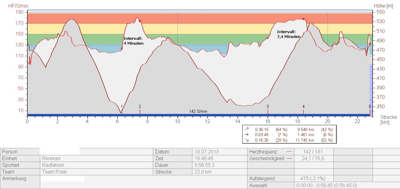

Beispiele für Intervalle (hoffentlich funktioniert das mit den Bildern jetzt):
Wenn vom Trainingseffekt nichts dagegen spricht, die Intervalle in eine längere Ausfahrt einzubauen, werde ich das mal testen, habe dann aber keine meiner vermessenen Strecken zur Verfügung, sondern als Intensitätskontrolle nur Herzfrequenz und Gefühl.

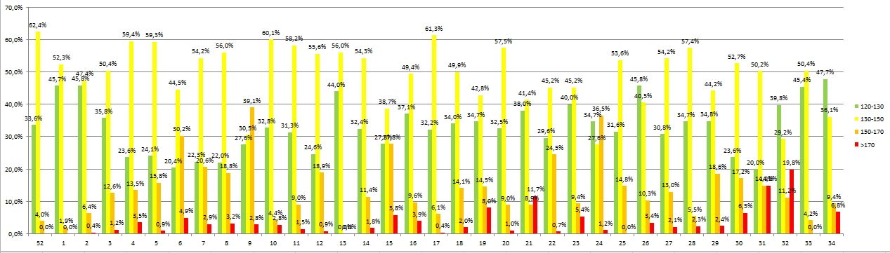

Hier die Intensitäten in zwei Darstellungen:
Es ist die erste Saison, in der ich das mal so getestet habe.

Was mir bei intensität2-2013 auffällt ist der grosse Bereich unter 130 bzw dann 70%. Das dürfe kaum trainingswirksam sein. Nun ist das sicher oft einfach nicht zu vermeiden, weil man sich das einfach aus der Stecke ergibt und ich da ich hab leider auch keinen Vergleich was nornal ist, bzw bei mir anfällt..
Ich versuche aber eigenlich wenn es geht nicht unter 135 zu fallen, zur Not auch mal 130.
Im Hinblick auf die Intervalle im GA-Training, würde ich das im Auge behalten, ob der Bereich unter 130 anwächst oder ob du zumindest diese Verteilung Aufrechterhalten kannst.
Aber ganz schön viel über 170, alle Achtung !!
Da hast du recht. Die niedrigen Bereiche resultieren fast ausschließlich von Gruppenausfahren, die ich aber nicht komplett weglassen kann. Da muss ich mir für das nächste Jahr was überlegen.
Die hohen Anteile über 170 entstehen meist durch die Wettkämpfe. Meine Schwelle liegt knapp über 170 und das ist dann meist auch der Durchschnittspuls über so 75 Minuten.
Er muss ja auch bei der bemessenen Zeit Schwerpunkte setzen.;) Weil ca. 14 h/Woche ist auf jeden Fall ausbaufähig.
Ansonsten sind reine HF Werte schwer auszuwerten und einzuschätzen.
