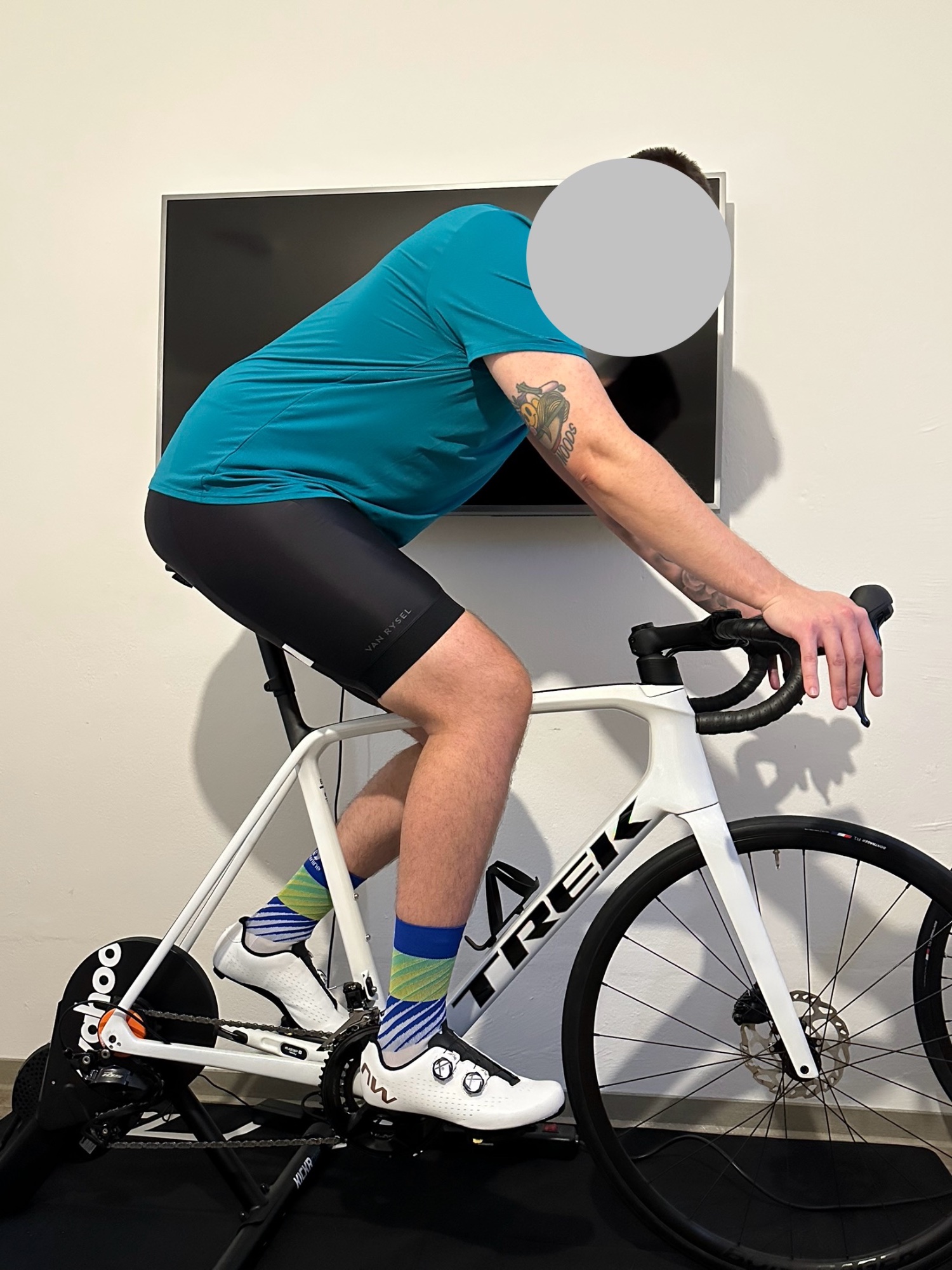

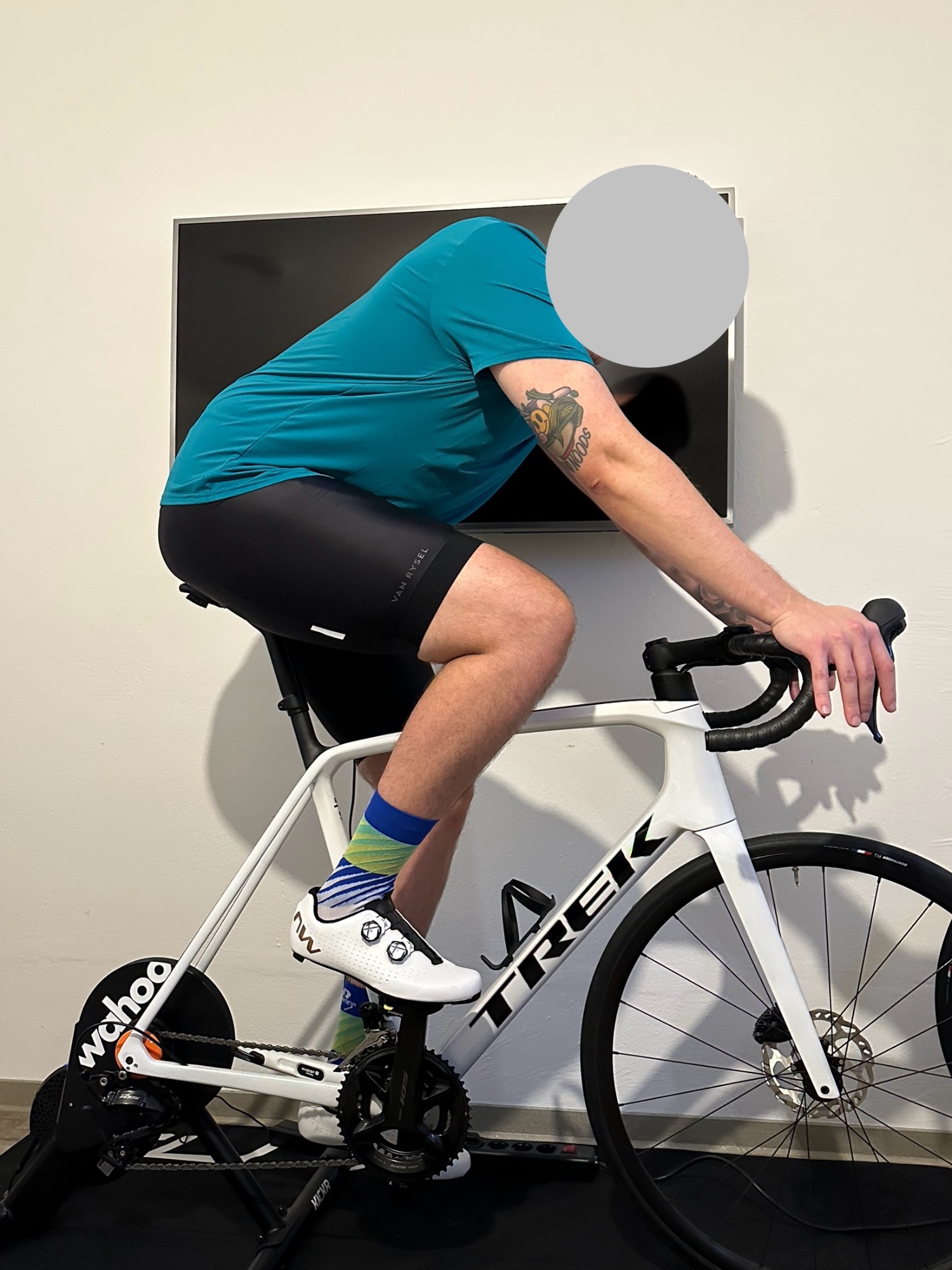

Habe das SL5 jetzt knapp ein halbes Jahr. Mit der Sitzposition bin ich noch etwas unsicher. Ich hatte vor allem Probleme mit Schmerzen am Gesäß und Taubheit im Genitalbereich. Das war draußen noch auszuhalten, jetzt auf der Rolle waren die Schmerzen aber schon sehr störend. Mit einem neuen Sattel habe ich das ganze aber ganz gut in den Griff bekommen.
Einen Termin für ein Bikefitting habe ich bereits, allerdings erst im Frühjahr. Deswegen wollte ich hier schon mal nachfragen, ob eventuell etwas an meiner Sitzposition auffällt, was gravierend falsch ist und geändert werden müsste.
Über Tipps wäre ich dankbar!

Das sind statische Aufnahmen, also nicht aus der Bewegung heraus aufgenommen? Sieht in meinen Augen prinzipiell recht gut aus, kann sich beim Kurbeln allerdings anders darstellen.

Alles klar, das hört sich ja erstmal ganz gut an. Genau, die Bilder sind in Ruhe gemacht worden.

Eine Beurteilung rein aus Bildern erachte ich als nicht wirklich sinnvoll. Klar sieht man grobe Fehler, z.B. wenn der Sattel um mehrere cm zu tief oder zu hoch ist. Aber letztendlich geht es ja nicht darum, dass man gemäss Idealbild auf dem RR sitzt, sondern wie man sich fühlt. Und das kann ein Bild nun mal nicht wiedergeben, denn jeder Mensch und sein Gefühl auf dem Rad ist sehr individuell und das lässt sich nicht in eine Musterposition zwingen. Selbst wenn es von aussen betrachtet mustergültig aussieht ist es gut möglich, dass der Fahrer keine 30 Minuten schmerzfrei mit dem RR fahren kann. Bei meiner Sitzposition würden hingegen alle "Fachleute" hier und die Bike-Fitter in der Welt da draussen wohl die Hände verwerfen, aber das was zählt ist, dass ich selbst als untrainierter ü60 völlig problemlos 8h+ mit dem RR unterwegs sein kann. Es zählt doch letztendlich nur das persönliche Ergebnis resp. Empfinden und nicht die Optik wie man auf dem Bike sitzt, denn es geht wohl nicht um einen Schönheitswettbewerb.
Nichts gegen Bike-Fitter, aber auch deren Ergebnisse sollte man mit Vorsicht geniessen und richtig einordnen können. Bike-Fitter können sehr wertvolle Hinweise und eine weiter Meinung liefern, blind vertrauen sollte man ihnen aber nicht.

Vielen Dank für die Antwort. Natürlich ist es wichtig, dass ich mich auf dem Rad wohlfühle. Um die Optik geht es mir selbstverständlich nicht, sondern eher um grobe „Fehler“, wie z.B. Sattel deutlich zu hoch/niedrig etc.

Für zu hoch müsste man sehen ob Deine Hüfte links rechts wackelt bei jedem Tritt . Aus Photos schwer zu sehen. Was ist denn jetzt Deine gemessene Sattelhöhe?
Was kommt raus wenn Du den "Zombie" Test für den reach machst?

Sattelhöhe müsste ich nochmal ausmessen, das weiß ich so aus dem Kopf tatsächlich gar nicht mehr und werde dann auch mal den Test machen.

Habe eben mal gemessen und getestet. Gemessene Sattelhöhe sind 79cm. Beim Test berühre ich die Hoods mit dem Mittelglied des Mittelfingers.

Die Sattelhöhe wäre nach der 0.885xSchritthöhen Formel etwas zu niedrig aber nicht unmöglich. Da Du den Fuss kaum abwinkelst unten vielleicht sogar ganz ok. Du kannst ausgehend davon ja mal 5mm höher probieren, jetzt wo Du die Sattelhöhe kennst kannst Du jederzeit den Orginalzustand wieder einstellen.
Fühlst Du Dich etwas überstreckt im Rücken mit dem Griff in die Hoods wenn der Test sagt Mittelglied? Auch wenn die Knubbel 1-2cm weiter vor ragen als wie früher wegen Platz für Hydraulik usw, das wäre schon weit vorne. Entspannt sich der Rücken wenn du 3cm am Lenker zurückwanderst mit dem Griff, Hoodansatz?

Dann werde ich mit der Sattelhöhe mal ein wenig rumexperimentieren.
Zum Gefühl im Rücken kann ich gar nicht so viel sagen, da ist auf jeden Fall nichts unangenehm. Eventuell gleiche ich das aber auch über die Arme aus? Es fällt mir nämlich teilweise schwer, die Arme nicht komplett durchzustrecken. Das merke ich dann recht schnell in den Ellenbogen. Wenn ich mich komplett darauf konzentriere, dann bleiben die Arme etwas angewinkelt, aber sobald ich das nicht mache, ertappe ich mich mit durchgestreckten Armen.

Vielleicht widerstrebt sich Dein Körper auch mit dem nach vorne Beugen anfangs. Oder eine Kombi aus beiden. Auf dem Hometrainer muss man ja nicht aerodynamisch sitzen. Könntest Du leicht andere Ahead Vorbauten montieren? Ihn zB umdrehen um bisser höher rauf zu kommen (und minimal kürzer)? Die Züge laufen doch extern davon oder? Wie beweglich Du bist kannst nur Du wissen. Die Haltung sieht nicht furchtbar aufrecht aus, so gute 45° Standard vom Oberkörper eigentlich, vielleicht sogar tick weniger (damit meine ich Du hättest gegenüber den 45° Standard noch "Reserve" für entspanntere Haltung). Was für eine Rahmengrösse hast Du?

Genau, die Züge laufen extern. Dann werde ich das bei der nächsten Fahrt mal testen.
Fahre einen 60er Rahmen.
