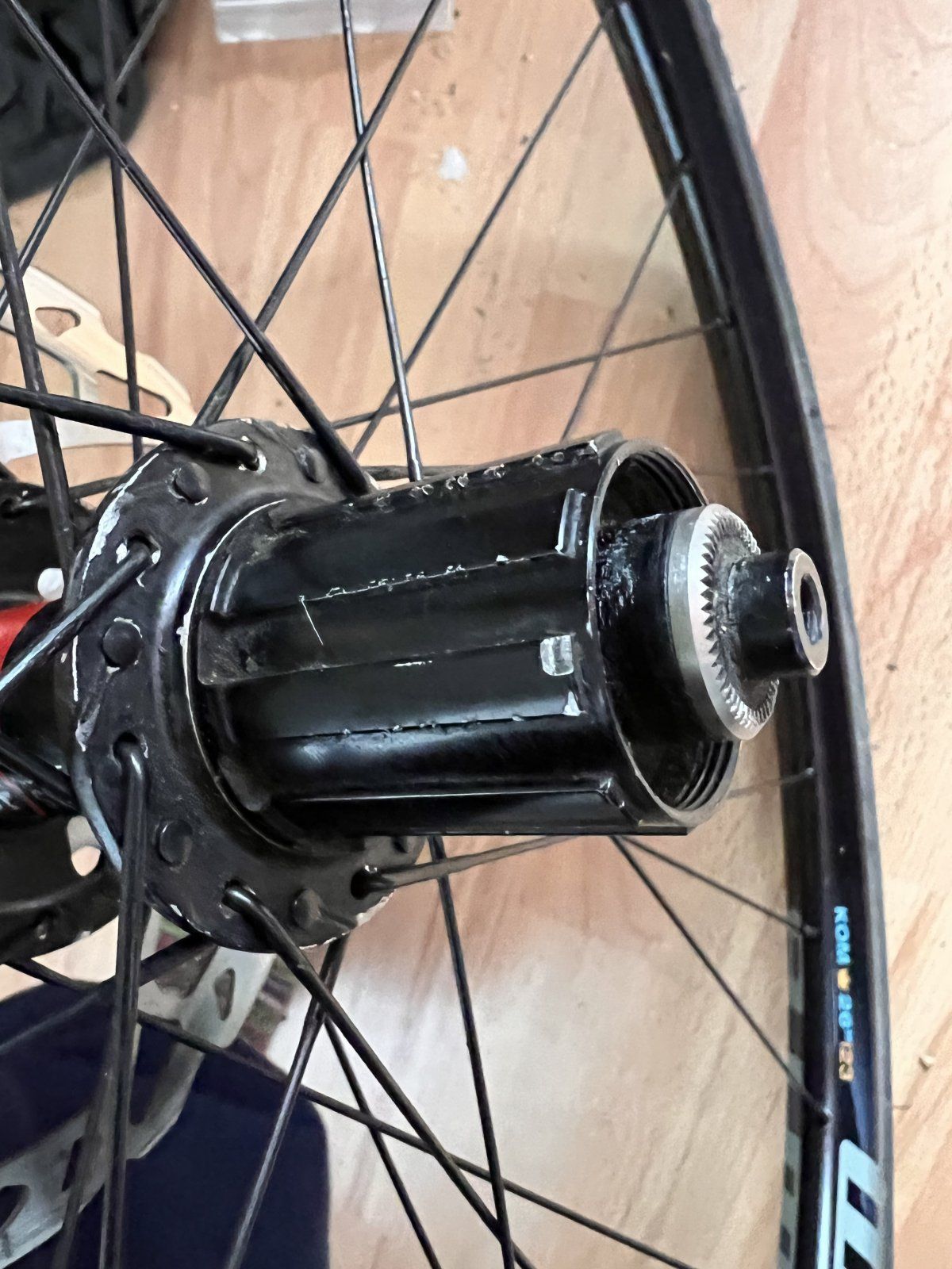

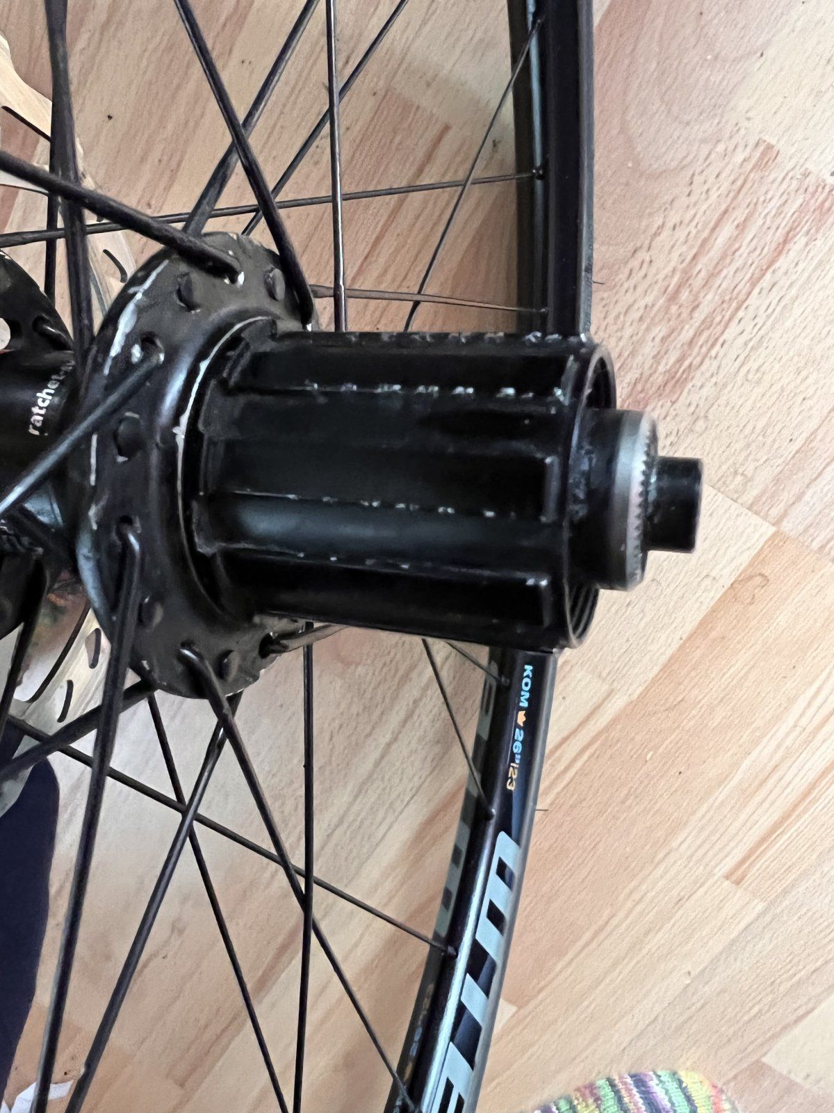

Kerben/ Einschnitte am Freilaufkörper, Kassette fräst sich in Freilaufkörper
Re: Kerben/ Einschnitte am Freilaufkörper, Kassette fräst sich in Freilaufkörper

Nein, hilft nicht. Montagepaste dient dazu mehr Reibung zu schaffen, damit Klemmkräfte reduziert werden können. Zwischen Ritzel und Freilauf geht es am um die Flächenpressung, die für das Freilaufmaterial zu groß ist. Eine technologisch ganz anderes Problem.

Abhilfe wäre dadurch geschaffen, dass Shimano die Freiläufe einteilig herstellt, so dass alle Ritzel gemeinsam über breite Stege verbunden sind und so die Kraft über eine viel größere Fläche übertragen wird. Aber das erhöht die Kosten für Shimano und deren eigene Läufräder haben stabilere Freiläufe (z. B. Titan beim Dura Ace Laufradsatz). Also kurz gesagt, bislang kein Handlungbedarf bei Shimano.

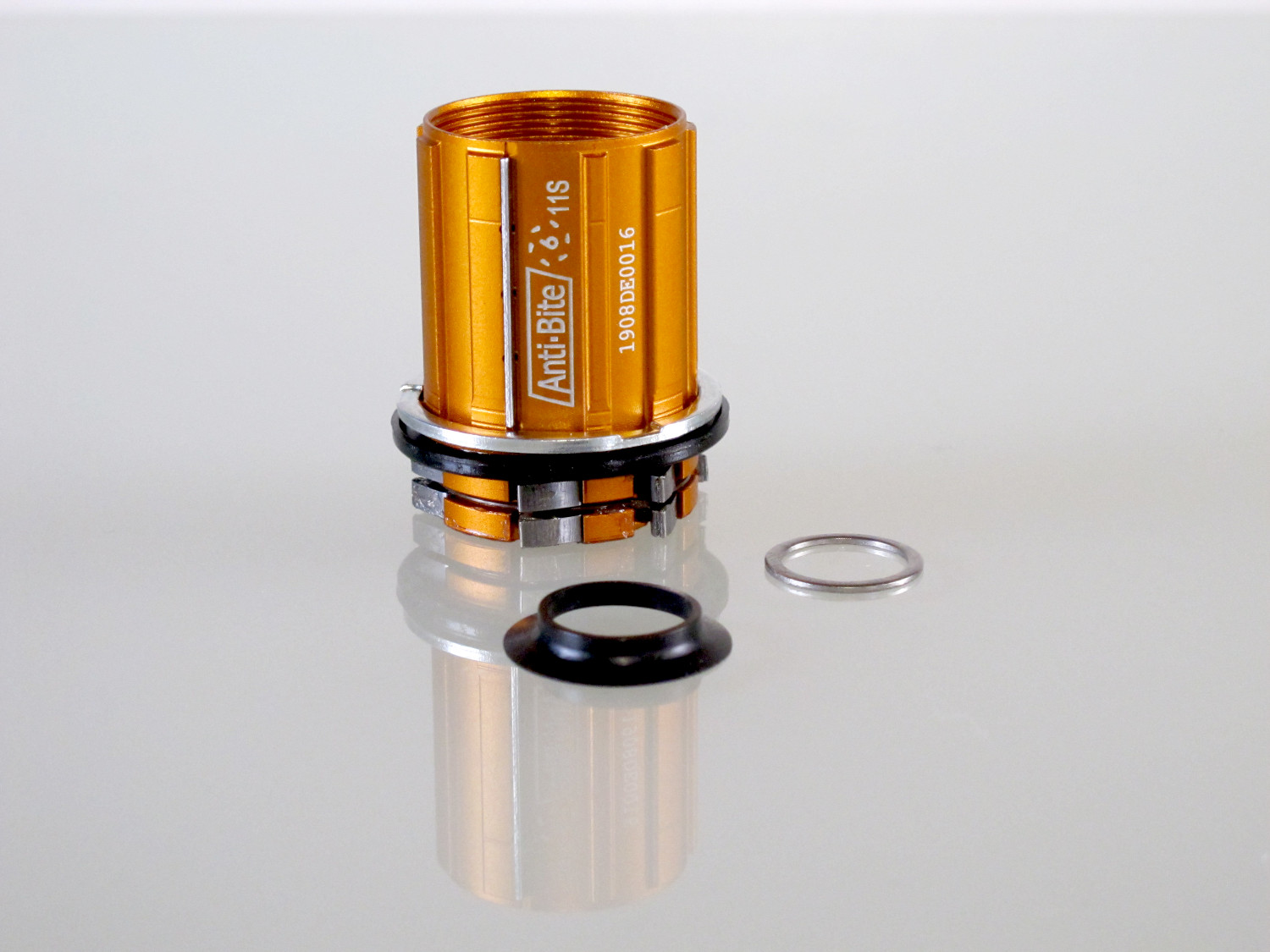

„Normal“ und gleichzeitig verwunderlich, dass nicht mehr Hersteller mit minimalem Aufwand etwas dagegen tun. Ritzel mit kleinen Nuten/Nupsis verbinden, oder halt, wie schon gesehen, ein Stahl-Inlay. Muss nichtmal massiv sein, siehe Bitex, ein 1-mm-Streifen reicht schon. Ein Alu Freilauf ist aber nunmal werbewirksamer Trick, schnell 50 Gramm fürs Laufrad einzusparen, und meist hält es sicherlich bis Ende Gewährleistung.

Ich habe zeitgleich zum Eintrag hier im Forum ein Ticket bei den jeweiligen Händlern aufgemacht. Derzeit noch keine Rückmeldung, wenn ich etwas höre, verlinke ich es hier.
Kann man es wirklich "Verschleiß" nennen? Es gäbe einige Teile, da lasse ich es zählen und gehe die Nachteile auch (irrsinnigerweise) mit, aber bei einem Freilaufkörper? Das Ding soll an aller oberster Stelle den Freilauf und die Kraftübertragung aufs Laufrad sicherstellen, hier mit Gewicht zu argumentieren wäre für mich wie: "ich lasse ein Pedal weg, spart einige Gramm".
Sofern der Freilaufkörper also die o.g. Funktionen bzw. beste Kraftübertragung leisten möchte, sollte sich der Freilaufkörper nicht verformen. Wird er so gebaut, dass eine Verformung absolut abzusehen ist, diese entgegen der eigentlichen Funktion steht und nichts zu einem Verschleiß/ Wechsel nach xy KM gesagt wird, liegt hier m.E. schon ein Mangel bei Kauf vor. Insbesondere wäre die Gewährleistung einer sicheren, beabsichtigten Funktionsweise keine technische Herausforderung für die jeweiligen Hersteller.
Wenn ich es vorab gewusst hätte, hätte ich keinen Alu-Freilaufkörper bzw. einen anderen LRS gewählt. Bis sich dass aber rumgesprochen hat, werden noch viele Freilaufkörper-Ersatzteile verkauft...
..ach so, kleiner Workaround-Tipp, je nach Gruppe sind die Kassetten teils mehr oder weniger aus einem Block. Bei Shimano netterweise teils „je billiger desto ein Block“, so waren glaub ich bei der 10fach-Tiagra nur die kleinsten 2 oder 3 Ritzel lose. Da verteilt sich die Last halt wesentlich besser, als wenn die mittleren Ritzel alle einzeln sind.

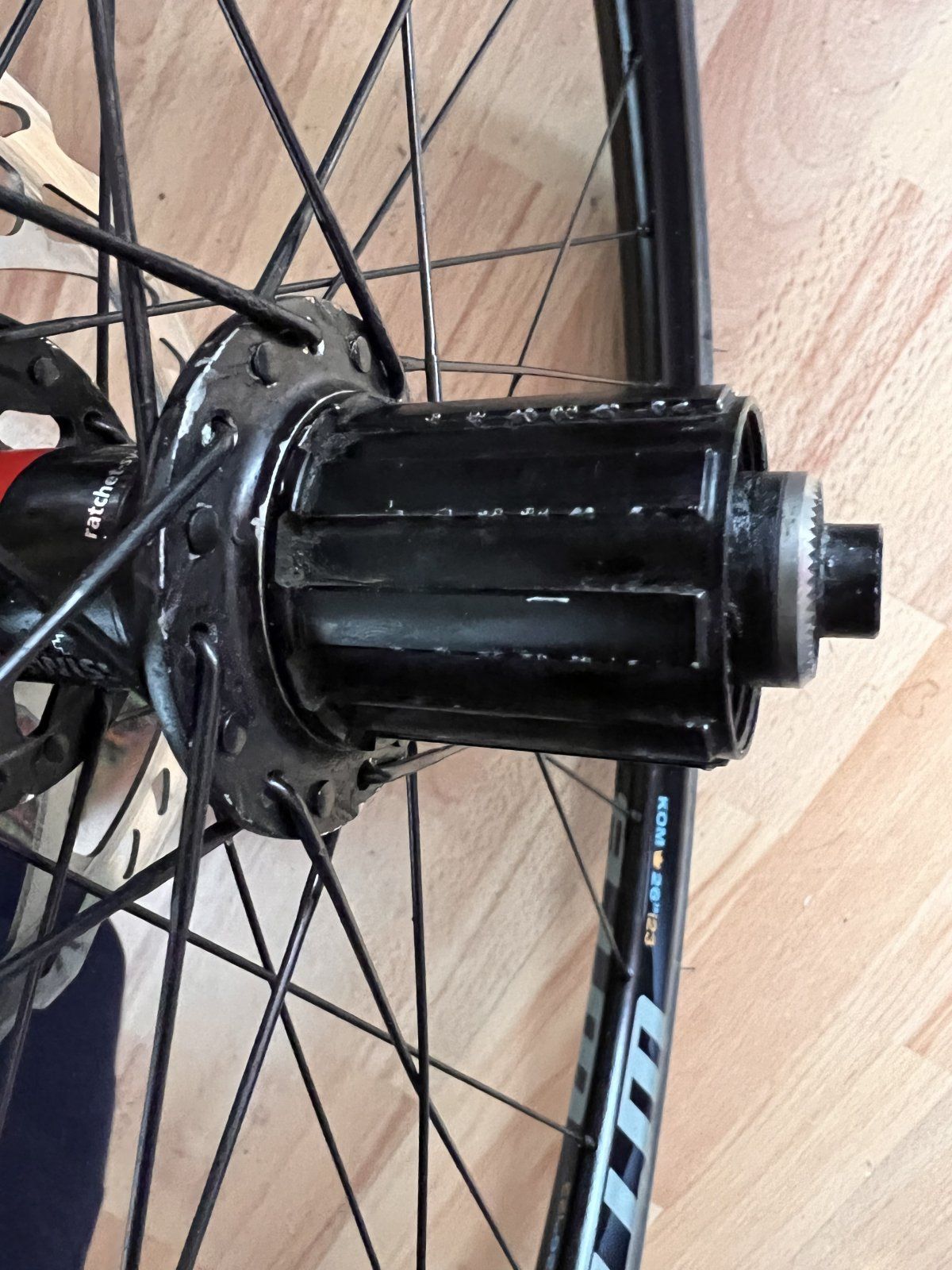

Jetzt wollte ich es doch mal wissen: mein DT 240 Freilauf nach gut 25 000 km mit Ultegra Kassetten
EA4A16DD-33F7-4903-B23F-C9F6FB8E4E4F.jpegB623E305-5097-45DB-98F7-7473BD4971E3.jpeg69EB7364-A532-4502-AA05-30D3FBCA4C09.jpeg
Ich habe das Gefühl, dass teilweise die Shimano Kassetten als Problem angesehen werden. Dem würde ich widersprechen. Shimano hat ein funktionierendes und haltbares System aus Kassetten und Naben/Freilauf geschaffen. Das die Ritzel einzeln sind, finde ich eher ein Vorteil hinsichtlich individueller Zusammenstellung und Verschleißersatz (auch wenn ich bisher immer nur die komplette Standard Kassette getauscht habe).
