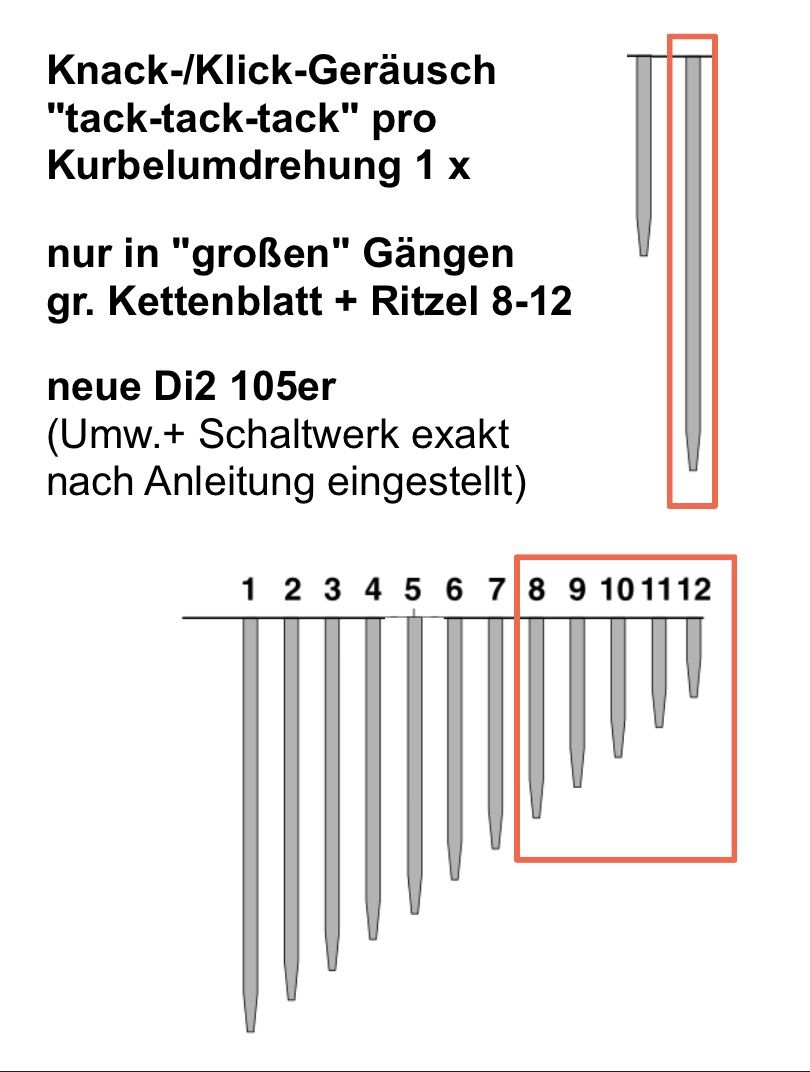

Bei meiner neuen 105er Di2 ist mir in höheren Gängen ein regelmäßiges Klicken aufgefallen, das wie das Ticken eines Autoblinkers klingt (zumindest wie es klang im Auto meiner Eltern von 20 Jahren, ich selbst bin noch nie Auto gefahren).
Hier mal eine Soundaufnahme-mp3 >> klick << (der Fahrtwind rauscht, aber das Ticken ist deutlich hörbar in der Kurbel-Gegend).
Die Geräuschumstände konnte ich schon etwas einschränken; so tritt es nur in folgender Kombi auf (siehe Bild):
  • großes Kettenblatt
  • 8. bis 12. Ritzel
  • je 1 Klick pro Pedalumdrehung
Schalte ich aufs 7. Ritzel hoch, verschwindet das Geräusch sofort. Auch mit dem kleinen Kettenblatt kein Klicken auf der gesamten Kassette hoch & runter.
Das Klicken/Ticken wird beim Runterschalten aufs kleinste (12.) Ritzel auch nicht lauter als auf dem 8, die Intensität bleibt also gleich.
Ein, wie ich finde, wichtiger Hinweis, der viele hier genannten Möglichkeiten eher unwahrscheinlich macht.
Einmal pro Pedalumdrehung passiert die rechte Kurbel den Umwerfer. Kann es sein, dass sie dabei den Umwerfer leicht berührt? Das würde man an Schleifspuren an der Innenseite der Kurbel sehen können.
Theoretisch wäre es möglich, dass dies tatsächlich auch nur unter Last, also bei hohen Gängen, auftritt, weil die Kurbel sich dann leicht verbiegt während sie bei leichten Gängen oder auch auf dem Montageständer noch einen Millimeter Platz zum Umwerfer hat.
Ich hatte sowas mal bei einer Sram Rival gesehen.
Gab es hier nicht vor kurzem genau dazu einen Beitrag. Ich dachte ich hätte durch einen durchgescrollt wo nicht mal 1mm Platz war zwischen Kurbel und Umwerfer. Wenn das hier auch der Fall wäre würde der 1 Klick Sinn ergeben. Ich find nur den Beitrag nicht mehr. War aber definitiv hier im Forum
Das kannst du aber auch schnell ausschließen. Wenn der Abstand wirklich so gering ist, solltest du das sofort sehen
