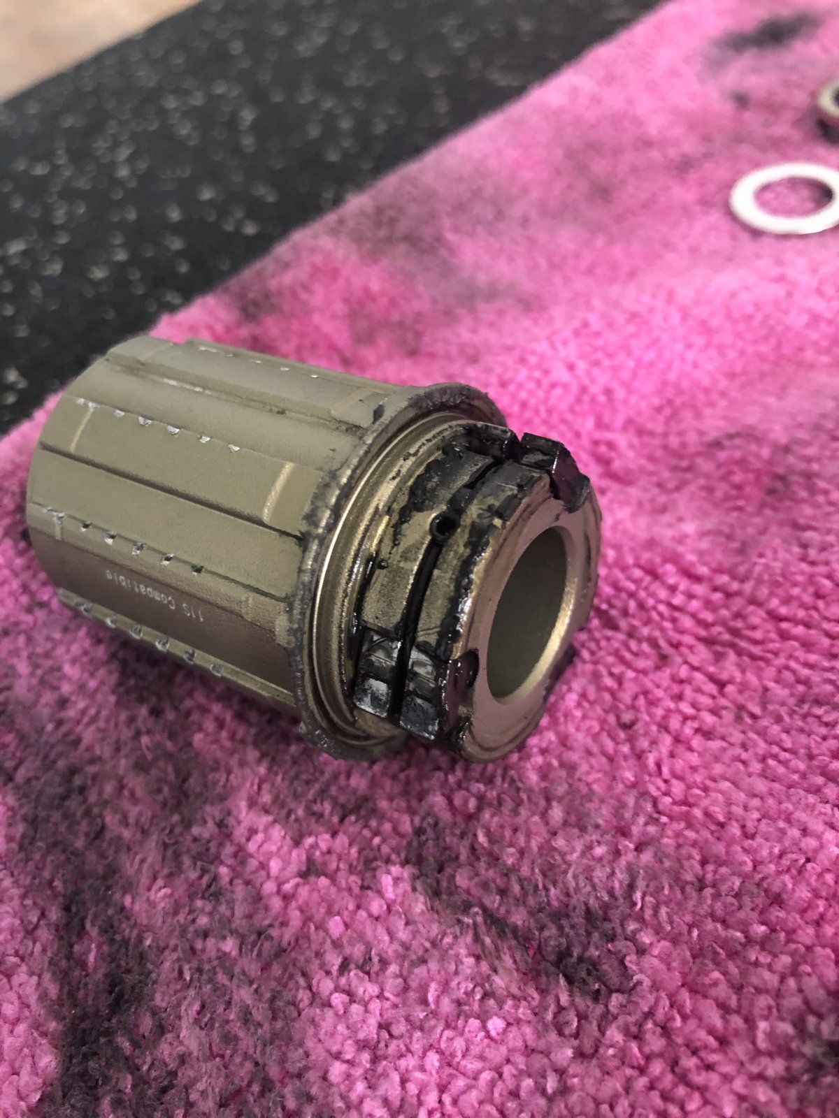

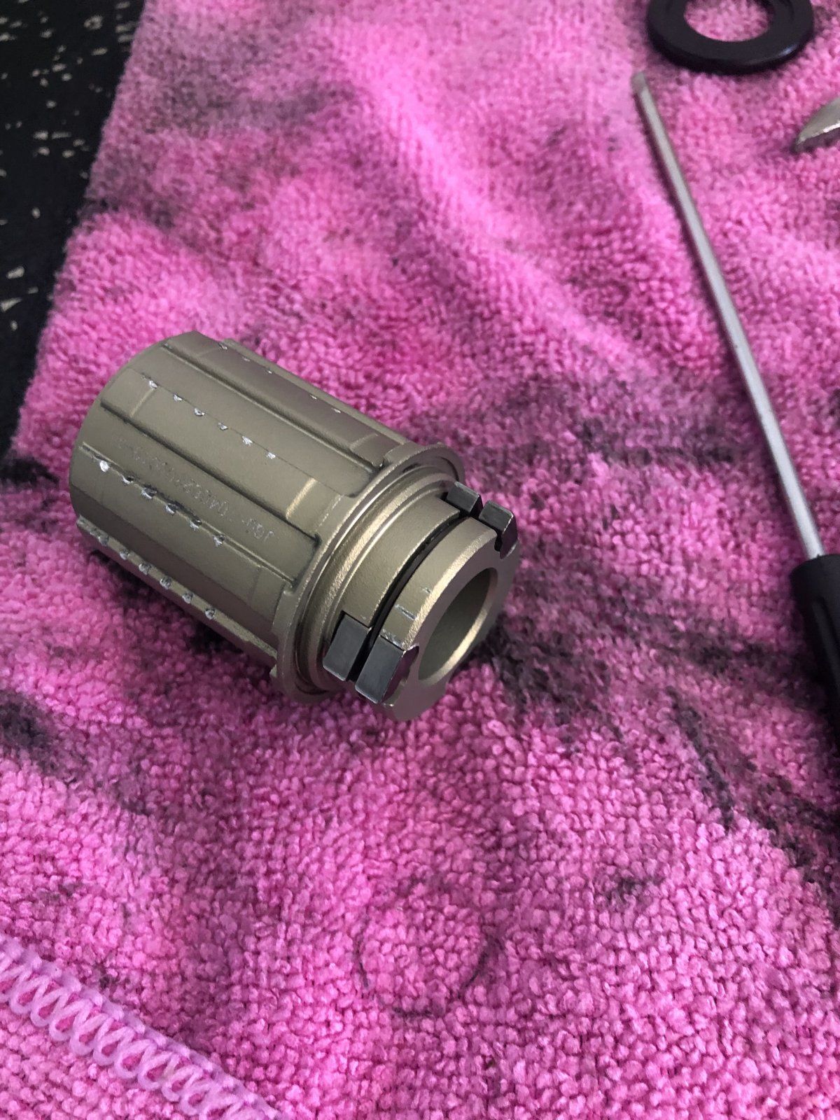

Problem gefunden 🤣
Jetzt schnurrt er wieder 😬

sieht aus wie ein Novatec Freilauf, da halten die Lager nicht lange und verursachen dann Knackgeräusche
Da hast du vollkommen recht!
Habe heute nochmal alles zerlegt und hingehört, sobald ich den Freilauf leicht hin und her drehe (nicht so weit das die Klinken springen) knackt er.. bin grad auf der Suche nach nem neuen, brauche den recht schnell 🤣🤣
