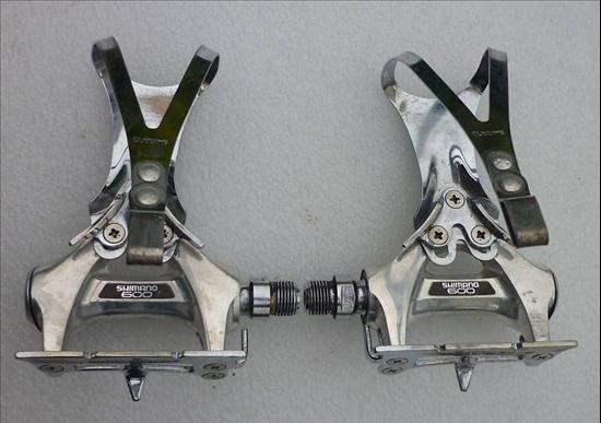

Hakenpedale gibts/gabs original zu der Gruppe (PD-6207), die könnten alternativ ran.
Die sind baugleich (bis auf den Aufkleber) mit der näxten Generation PD-6400 ("Tricolore").
