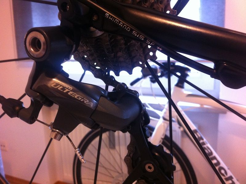

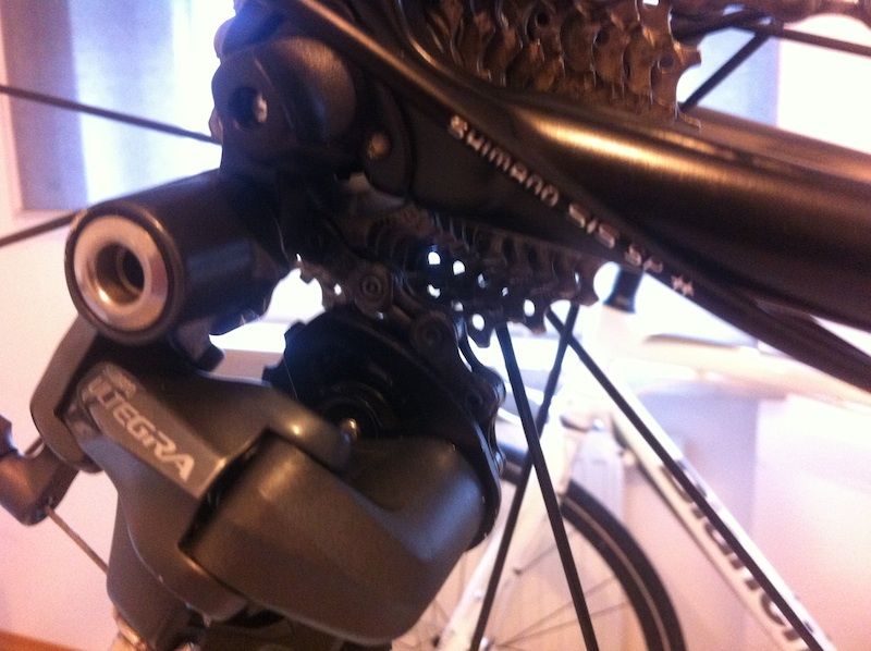

MarkusL: Hier mal Photos, ich glaube die Abstände sind OK.
Zustand Kassette
Kleinstes Ritzel
Größtes Ritzel
Das Bianchi Ding im Hintergrund ist meine Stadtschlampe, die sich schon auf die Regentage im Herbst und auf den winterlichen Schnee freut. Dann ist sie wieder die Nr. 1. :)

Ich hätte zum Thema "Rolle steht exakt unter Ritzel" noch eine Anmerkung. Sofern es bei der Ultegra nicht anders als bei der Deore, 105er oder 2300er Schaltung ist, hat das Führrungsröllchen (oberes Rädchen) ein gewisses axiales Spiel, was eigentlich die Laufruhe verbessern soll. Das Spiel verschleiert geringfügig, dass das Schaltwerk eventuell nicht ideal steht.
Mein Tipp bleibt, die finale Viertelumdrehung an der Justierschraube beim Fahren zu machen oder zumindest auf der Rolle oder hängend. "Trockenes" Einstellen führt bei mir auch nicht zum gewünschten Erfolg. Außerdem habe ich festgestellt, dass besonders die Ultegra-Kassetten nur bei entsprechender Drehzahl gut auf das Schalten ansprechen. Ist nicht ganz so schlimm wie SRAMs PG-970, aber es braucht mehr Drehzahl als bei einer Mountainbike-Kassette. Ergo: Schneller Kurbeln beim einstellen, am Besten unter Last.
@ Mukmuk:
Die Kassette sieht so in Ordnung aus (zwecks Spacer).
pepperbiker: Danke für die interessanten Tipps wegen dem Axialspiel und der optimaleren Einstellung bei höherer Last. Du hast auf dem Photo erkannt ob die Spacer richtig platziert wurden? Wow! Ich habe mir inzwischen bei den Shimano TechDocs die nötige Anleitung besorgt und werde es morgen mal prüfen. Danke fürs genaue Hinschauen! :-)
