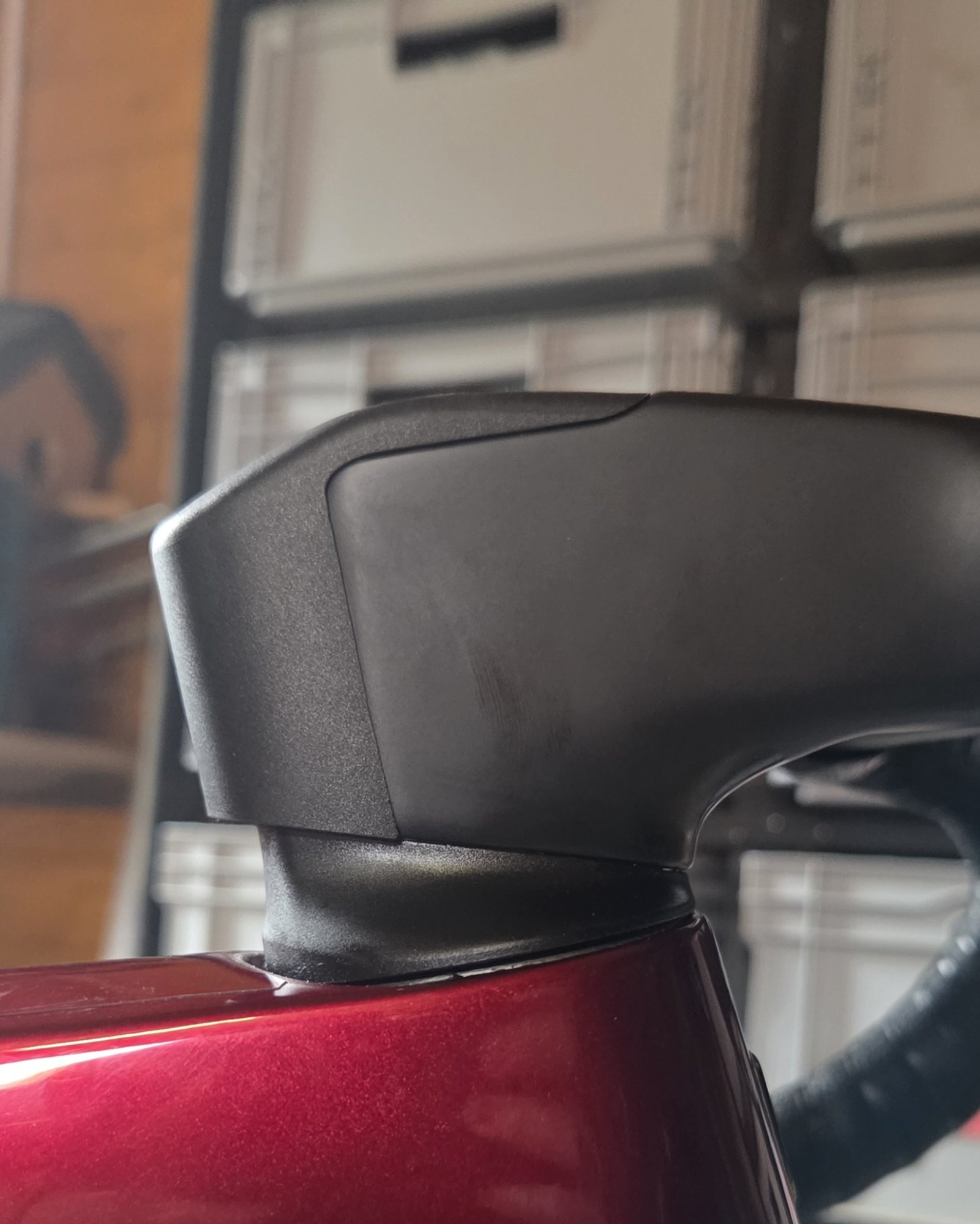

Hi,
mal eine Frage zu der Lenkervorbaueinheit von neuen Trek.
( https://www.trekbikes.com/de/de_DE/equipment/fahrradkomponenten/fahrradvorbauten-und-zubehör/lenker/vorbau-einheiten/trek-aero-rsl-road-integrierte-lenker-vorbau-einheit/p/W5316675/ )
Laut der Website ist sie nur kompatibel mit Madone Gen 8, Checkmate SLR und Checkpoint SL Gen 3 (siehe Übersicht Punkt 7).
Es gibt das Trek Madone SL auch ohne die LVE und das Madone SL nutzt den Trek RCS Pro Blendr Vorbau.
( https://www.trekbikes.com/de/de_DE/bikes/rennräder/performance-rennräder/madone/madonesl/madone-sl-7-gen-8/p/46220/?colorCode=grey ) (siehe Ausstattung)
( https://www.trekbikes.com/de/de_DE/equipment/fahrradkomponenten/fahrradvorbauten-und-zubehör/vorbauten/trek-rcs-pro-blendr-vorbau/p/5274582/ )
Der gleiche Vorbau ist auch im Trek Domane verbaut.
( https://www.trekbikes.com/de/de_DE/bikes/rennräder/performance-rennräder/domane/domane-sl/domane-sl-7-gen-4/p/47132/?colorCode=black ) (siehe Ausstattung)
Jetzt endlich die Frage:
Warum ist die Lenkervorbaueinheit nicht kompatibel zum Trek Domane?
Aus meiner Sicht müsste sie ebenso passen, oder habe ich einen Denkfehler.

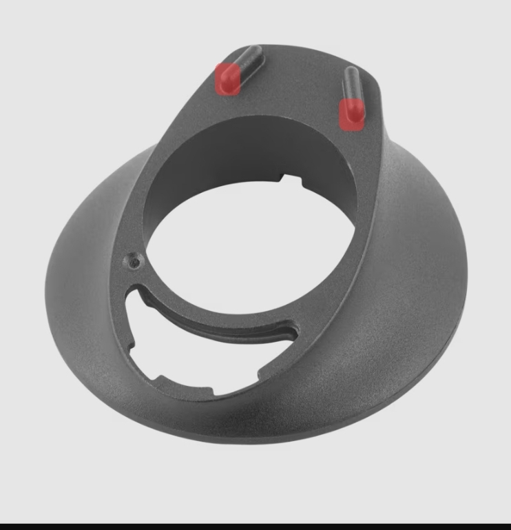

Da sieht man, dass der Top Spacer hinter dem Schaft etwas anders gebaut ist. Da das obere Lager vermutlich gleich ist, müsste man wohl den Spacer vom Emonda dazu kaufen und dann funktioniert es.

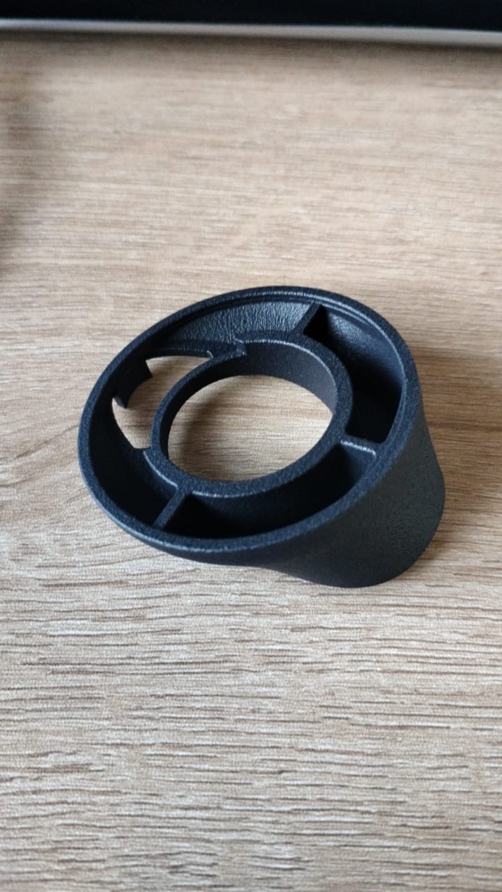

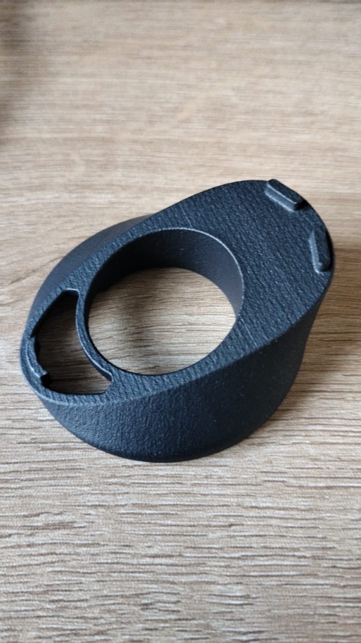

Ich habe ein Madone mit der cockpit Einheit hier und eine abdeck Kappe vom Domane.
Die vom Madone hat einen Durchmesser von 57mm vom Domane 55mm.
Auf Abbauen habe ich gerade nicht so viel Lust 😅 aber falls sonst noch irgendwelche Maße von Interesse sind kann ich gerne nachmessen
