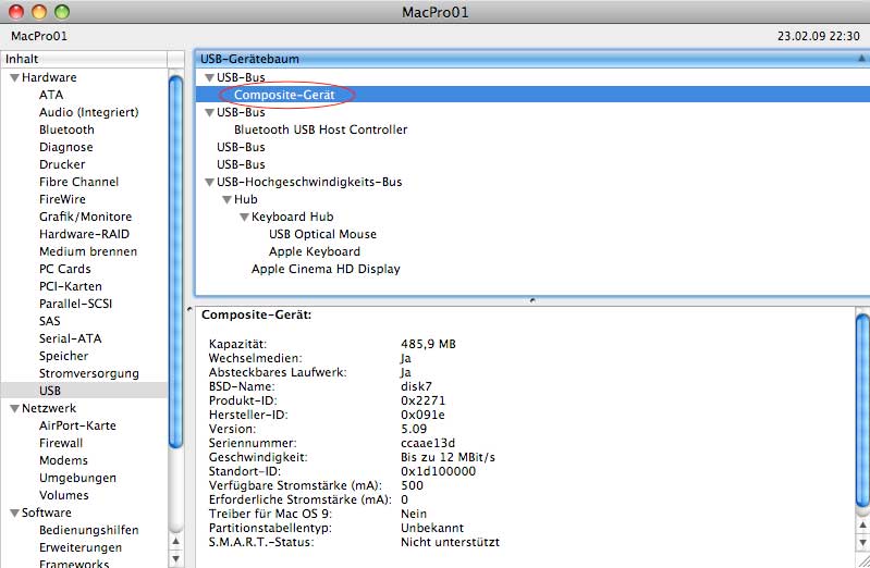

AW: Kompatibilität Garmin Edge 705 und Mac Computer
Moinsen :)
Klingt nach einem Problem mit der Stromversorgung.
* Ist das MacBook Pro an der Steckdose oder im Akkubetrieb? Falls Akkubetrieb, wie hoch ist der Ladezustand des Akkus?
* Sind andere Geräte via USB angeschlossen? Falls ja, wie verhält sich der Edge 705, wenn er einziges Gerät am USB ist?
Schau mal in den USB-Abschnitt des System-Profiler. Den System-Profiler findest Du im Dienstprogramme-Ordner. Du kannst das Programm auch ausführen, indem Du auf das Apfel Symbol in der linken oberen Ecke des Bildschirms klickst, in "Über diesen Mac" klickst und "weitere Informationen" auswählst.
Dort sollte ein Composite-Gerät gelistet werden, falls der Edge richtig und vollständig erkannt worden ist. Siehe hierzu die angehängte Grafik. Bei Problemen findest Du dort auch Hinweise, die helfen können, die Ursache einzugrenzen.
MfG, Christian
Hallo Christian,
vielen Dank für Deine Antwort. Tatsächlich habe ich den Garmin im Systemprofiler gefunden. Und jetzt hat - ohne dass ich etwas geändert hätte - auch die Garmin Software das Gerät erkannt und die Daten ohne Probleme runtergeladen. Scheint also alles bestens!
Viele Grüße und nochmal vielen Dank!!
