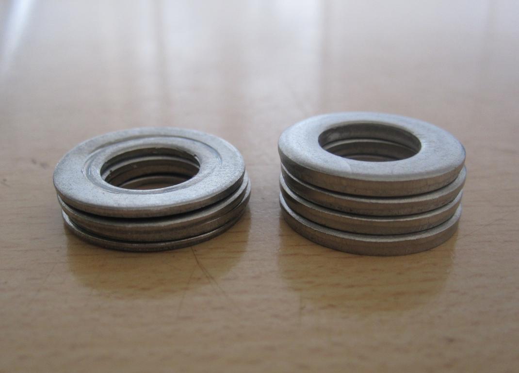

Ich hatte zunächst auch nicht daran gedacht, aber beim Tausch der Kurbelschrauben fiel mir auf, wie winzig die effektiven Auflageflächen in den Kurbelbohrungen eigentlich sind - da bleiben eigentlich nur sehr kleine "Restflächen" neben der Vierkant-Aussparung zur Kraftübertragung. Und Beilagscheiben gab es früher häufiger auch ganz regulär, insofern ist das gewiß kein Pfusch.
Ich habe dann eben die Achs-Unterlegscheiben meines neuen Pashley genommen - als Achsscheiben fand ich sie eher 'ne Lachnummer (man beachte auch die tiefen Spuren von der Erstmontage in Stratford-upon-Avon ... :eek: Wie ich mir richtige Achsscheiben vorstelle, sieht man auf den beiden Bildern auch ganz gut, denke ich ... :)), aber als Kurbelschraubenscheiben sind sie genau richtig.
Die Scheiben sollten halt möglichst dünn sein (die speziellen Kurbel-Beilagscheiben waren wohl manchmal sogar aus einer Art Federstahl hergestellt), und im Idealfall vom Außendurchmesser her etwas größer sein als die gängigen M 10-Scheiben, die man so im Baumarkt kaufen kann - vielleicht findet sich so etwas im "Bodensatz" einer älteren Werkzeugkiste ...
