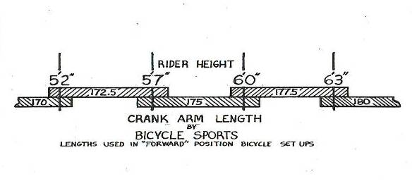

Allgemein denke ich sollte die Kurbellänge den Hebelverhältnissen des Fahrers angepasst sein. Warum soll ein 2 Meter Mann die gleiche Kurbellänge fahren wie ein 1,70 Meter Mann. Der Kniewinkel würde ja deutlich kleiner werden.
Ich hab noch ein Bild angehängt in dem meiner Meinung nach recht angemessene Kurbellängen drinstehen. Leider in inch (2,54cm) und feet (12 inch).
