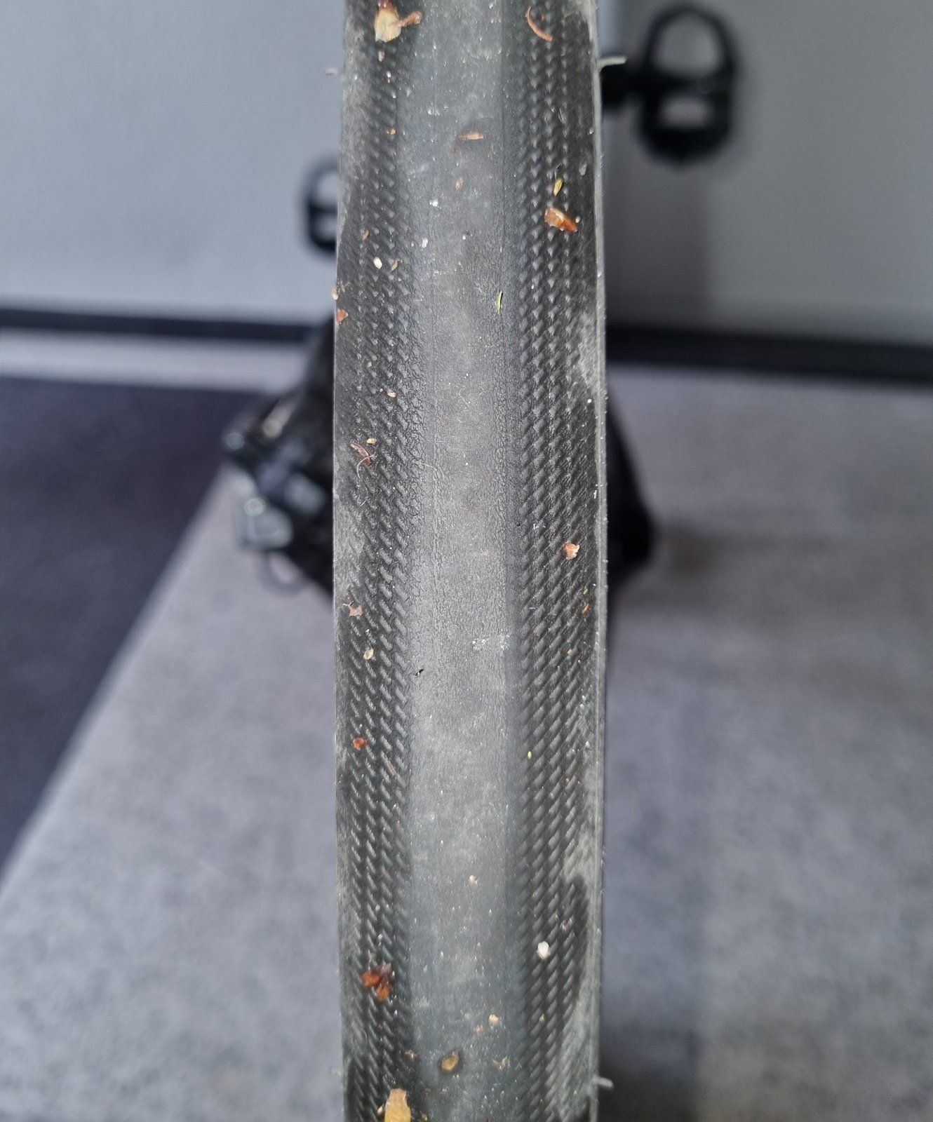

Was würdet ihr mit diesem Reifen tun? Noch weiter fahren oder wechseln? Hinweise:
Das Rad hat aktuell einen Platten (und möchte eben entscheiden ob ich auch gleich den Reifen wechsle)
Sorry für den ganzen Dreck auf dem Foto, musste das Rad 1km auf nassem Boden nach Hause schieben/heben und ging gleich danach auf Spurensuche/Fotos machen
Die Verschleissanzeige ist grundsätzlich noch sichtbar.
Mich irritiert aber dass man schon fast eine Art Kante sieht und es feine mini Risse hat.
Das Rad habe ich mit diesem Reifen seit 1,5 Jahren und bin 5k km gefahren.
Meinst du dieses Schrumpelige? Ist normal, kommt denke ich durchs Walken ... und weil du dauernd mit 45° Schräglage bei 35 °C Temperatur mit 80 km/h um die Kurven ballest ;)

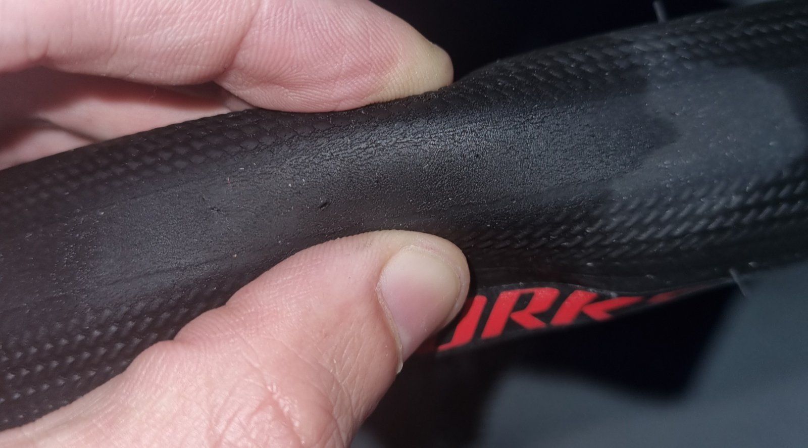

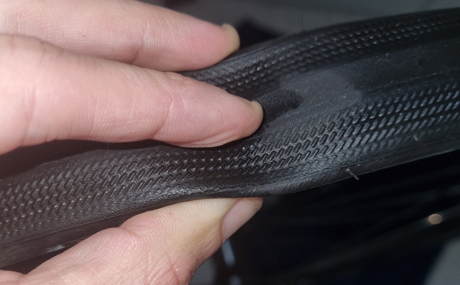

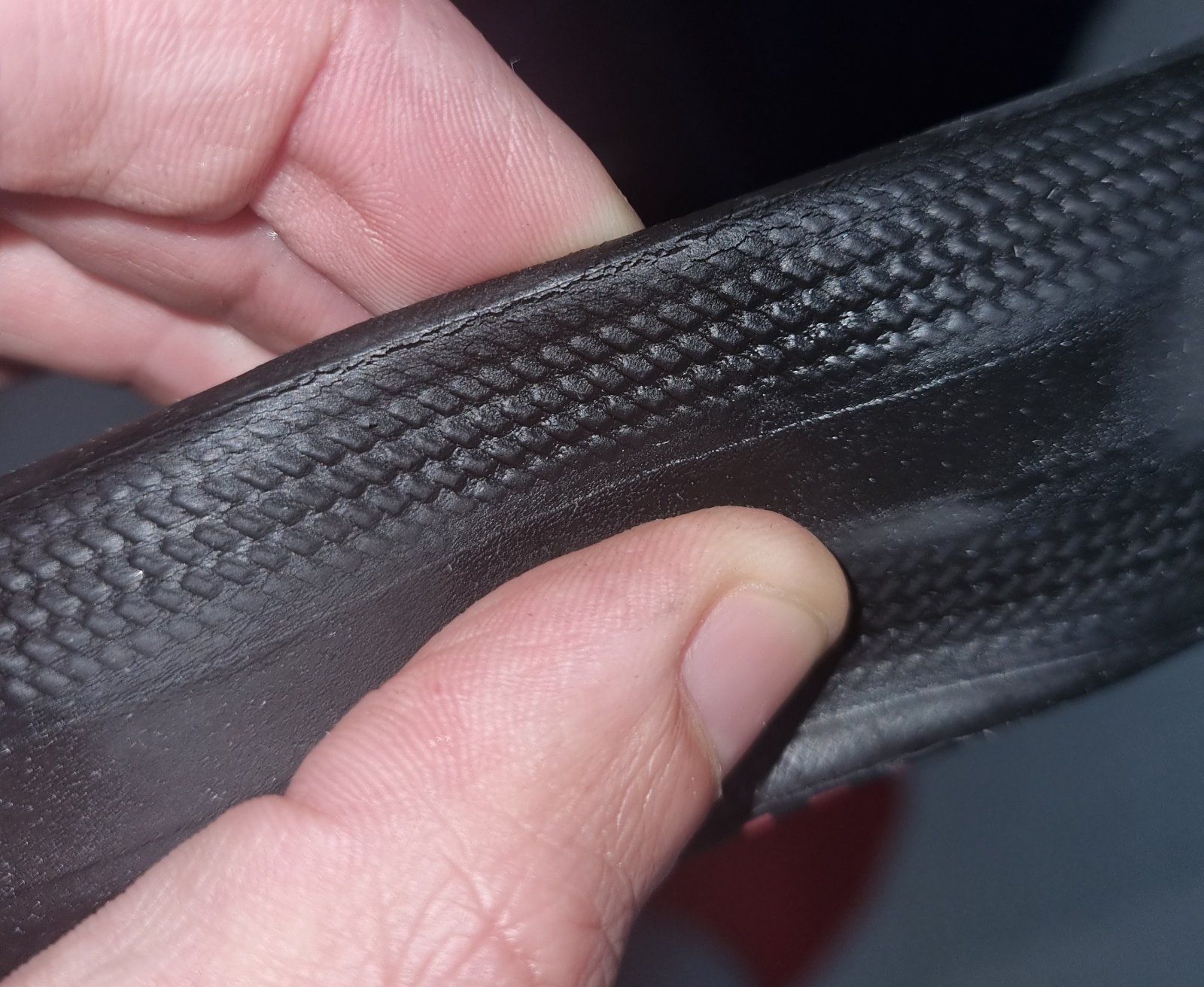

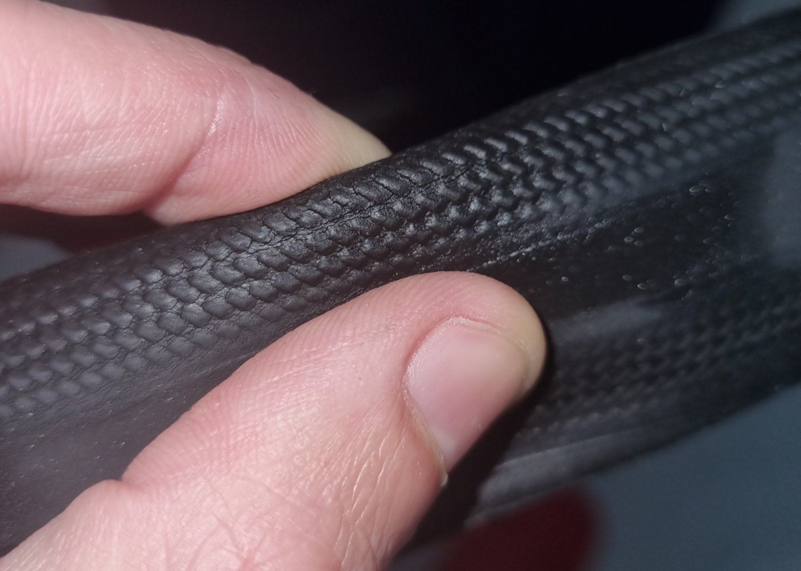

Habe den Reifen mal etwas geputzt und etwas bessere Fotos gemacht, da sieht man diese mini Risse besser. Vor allem auf der Flanke, neben diesem Profil und mitten in diesem Profil.
Aber auch auf der Haupt Lauffläche. Dort habe ich auch recht viele kleine Löcher und Schnitte, wie man auf diesem Bild oberhalb meines Fingers sieht.
Trotzdem alles normal und weiter verwenden? Die Verschleissanzeige ist noch ziemlich deutlich zu sehen.
Danke dir und euch!
