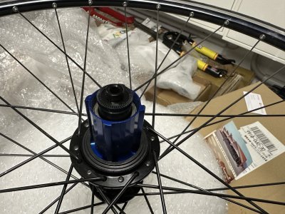

Mein Name ist Markus und ich bin neu hier. Habe mir auf dem Flohmarkt ein gebrauchtes Storck mit kompletter Campagnolo Ausstattung und tune Naben aus ca. 2000 gekauft. Leider war die hintere Nabe gerissen und ich habe mir Ersatz besorgt. Die neue Nabe hat aber nur noch 4 Stege zum befestigen der Campagnolo 10-fach Kassette. Vorher waren es mehr. Weiß zufällig jemand welche Kassette ich benötige damit das mit dem 4-fach Steg paßt ? Der Verkäufer der Nabe sagt das wäre Campagnolo.
Viele Grüße und frohes neues Jahr an alle
Markus
Markus
Vier Nuten ist seit 10f.-Campagnolo erstmal ok. Bei 9-fach hatte es mehr Nuten, ist aber komplett kompatibel. Zur Sicherheit wäre natürlich ein Foto vom Freilauf gut.

Hallo messi,
So sieht der Freilauf aus.
Viele Früße
Markus
