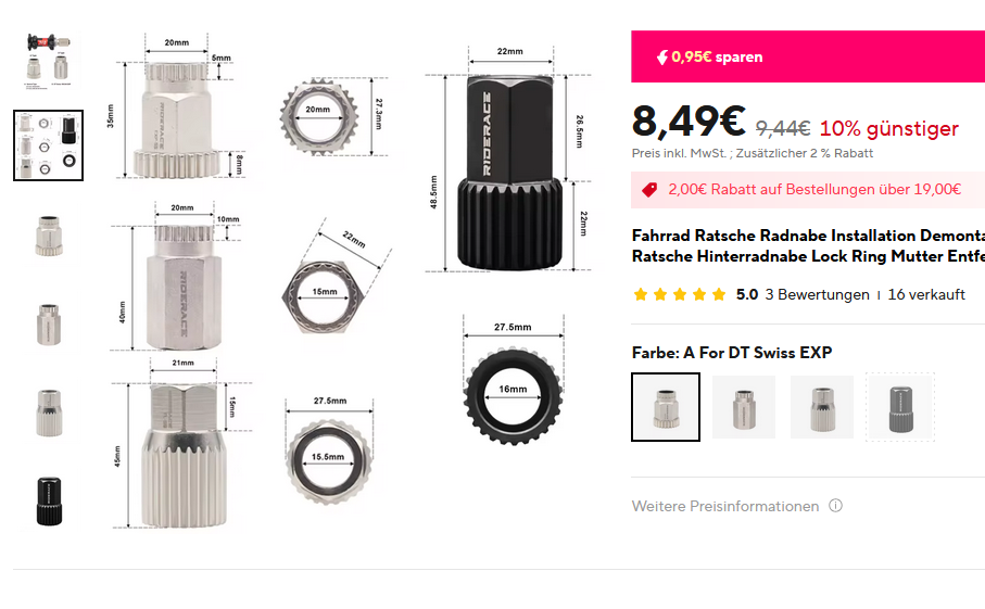

Wollte ggf. meine DT Swiss EXP 240 Naben auf 54 Ratschen umbauen und hätte zwei Fragen dazu.
1) Werden die EXP Naben grundsätzlich immer mit 34 ausgeliefert?
2) Es wird ja das „DT Swiss Montage-/Demontagewerkzeug geschraubte Zahnscheibe für Ratchet EXP Naben“ Werkzeug gebraucht.
Ist das eine besondere Verzahnung die es nur bei DT gibt oder past da z.B die Nuss für die Bremsscheiben oder eine Nuss für ein anderes System von Shimano oder so? Hab hier verschiedene Nüsse liegen von verschiedenen „älteren“ Systemen.
Du brauchst das spezielle Werkzeug von DT Swiss oder einen Nachbau für weniger Geld. Ein Beispiel wäre sowas (bitte vorher prüfen wegen der Anzahl der Zähne).
https://de.aliexpress.com/item/1005...g0o.wish-manage-home.0.0&gatewayAdapt=glo2deu
