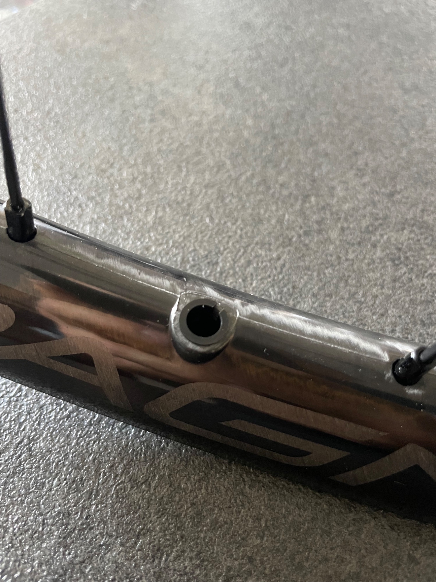

An den Campagnolo Levante ist wine Kunstoffhülse im Ventilloch. Ist das eine Sicherung dass das Ventil nicht an der Felge klopft?
Wie fest muss man ein Tubeless Ventil festschrauben?
Ich habe meine Ventile unter leichtem Gegendruck von unten stramm handfest angezogen. Lieber nicht zu locker... ich habe gemerkt, dass sich das Ventil beim Ausschrauben der Ventilkerne neulich ein wenig mitdrehen wollte.

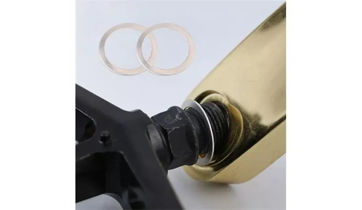

Bei meinem alten Canyon Grail Al 7 waren Spacer für die Pedale dabei. Hab mich aber nie weiter darum gekümmert, Rad ist jetzt eh schon verkauft.
Bei meiner neuen Force D2 Kurbel sind diese auch dabei.
Fahren werde ich Shimano SPD Pedale.
Wann baut man diese Spacer ein?
Bei mit der Kurbel mitgelieferten Unterlegscheiben dann, wenn der Kurbelhersteller das vorgibt.
