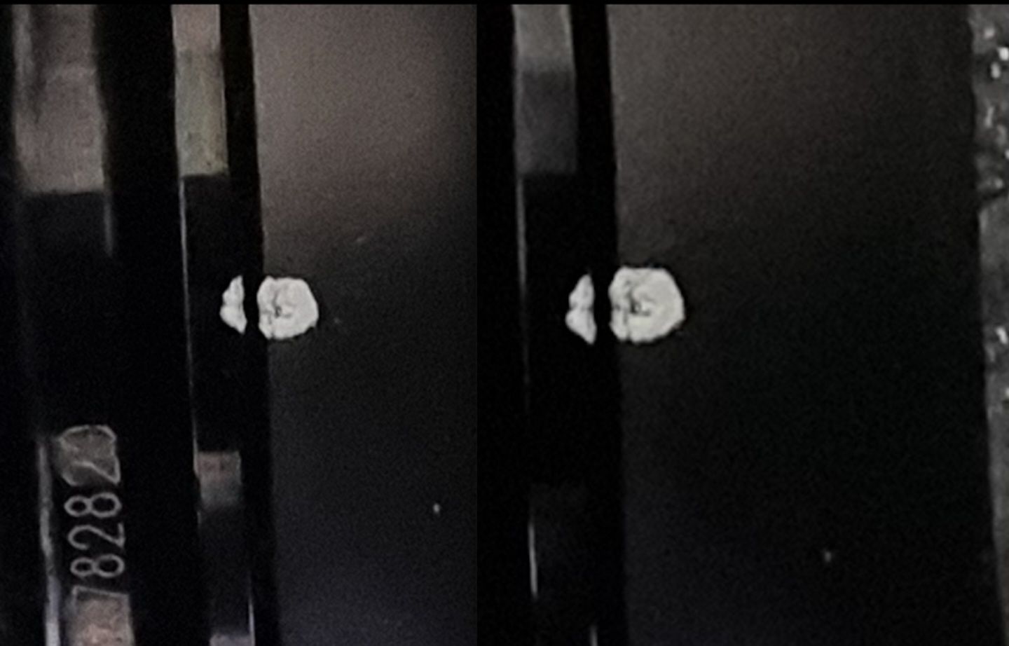

Ja bin mir sicher, ich habe die Verbindung zwischen Nabe und Scheibe mit einem weißen Lackstift markiert und so sieht man sehr gut, dass es eben genau an dieser Stelle liegt. Die Verbindung zwischen Verschlussring und Scheibe ist fest, hier ist keine Verschiebung feststellbar.
Gerade hinten ist das Spiel so groß, dass hier keine Zweifel aufkommen. Man merkt es ja auch schon, wenn man die Bremsscheiben auf die Nabe aufsteckt. Sie lassen sich auch so schon deutlich im Sitz verdrehen und diese Verdrehung wird nicht durch die 40 Nm mit welchen die Verschlussringe angezogen gehalten.

Punkt zwischen Nabe und Scheibe mit weißem Lackstift. Im Bild sieht man den Punkt in beiden Endlagen.
Der linke Teil ist mal oben (links) und mal mittig (rechts)
Und weshalb kann es dann nicht an der Scheibe liegen?
Bereits verschiedene getestet. Beim Draufstecken spürt man zwar Unterschiede zwischen den Scheiben aber im Endeffekt bleibt es identisch.. sitzt halt zu locker. LRS ging heute zum Händler, wird sich jetzt ne Weile ziehen weil der Service dort eher lahm ist. Ich berichte.
