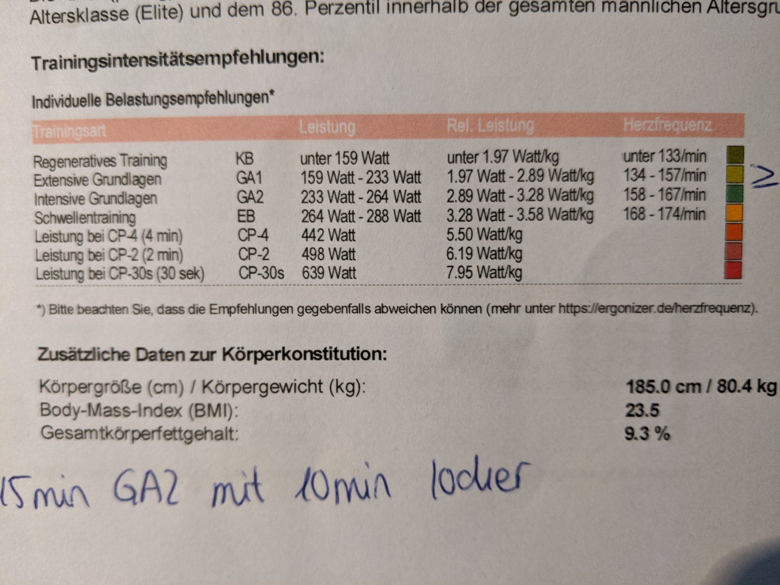

Hallo zusammen,
ich habe eine Frage bezüglich der Leistungsdiagnostik, welche ich heute gemacht habe. Hier findet ihr die Daten.
Meine Schwelle (IANS) lag bei 272 Watt. Ist in den letzten zwei/ drei Monaten wie erwartet deutlich schlechter geworden, aber das wird zur nächsten Saison wieder... :daumen:
Meine Frage bezieht sich insbesondere auf den GA1 Bereich: Es ist ja ziemlich verwirrend wie viele verschiedene Traingsbereichs-Unterteilungen existieren. In diesem Fall erscheint mir der extensive GA1 Bereich jedoch ziemlich groß: Es ist ja gefühlt definitiv einen Unterschied ob ich mit 159 oder 233 Watt fahre.
Bisher hatte ich mich an den Probike Academy Videos orientiert und wollte auch deren 12-wöchigen Base Plan durchziehen. Diese orientieren sich ja eher an LIT, Fatmax etc. Kurzgefasst: Low Intensity Training (LIT) ist der Bereich bis hin zur maximalen Fettoxidation (Fatmax). Die Unterteilung auf dem Foto wäre hier im GA1 Bereich und noch ein gutes Stück darüber. Aus meiner Perspektive macht die Unterteilung mit FatMax als Grenze des LIT durchaus Sinn und ist mir im Gegensatz zum breiten GA1 von der Diagnostik heute verständlich. Gibt es eine Möglichkeit die Konzepte in Einklang zu bringen? Leider habe ich keine Atemgasanalye mitgemacht, sonst hätte man den FatMax Bereich ja identifizieren können. In den ProBike Academy Videos war mal die Rede davon, dass näherungsweise 68% der FTP dem Fatmax entspricht, das wären in meinem Fall 195 Watt (IANS und FTP waren bei mir nahezu identisch).
Kurzfassung: Wie sollte ich meine LIT und FatMax Einheiten fahren?
Falls ihr mir etwas aus diesem Konzeptjungel heraushelfen könntet wäre ich sehr dankbar!

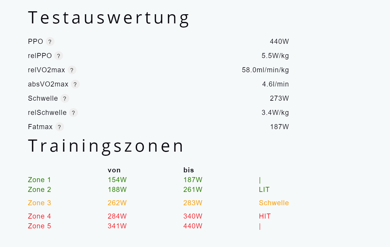

@KarlheinzK: In meinem Fall sind IANS und FTP nahezu identisch, weshalb ich mit dem hier verlinkten Tool einfach mal gespielt habe, bis ich auf meine aktuelle IANS gekommen bin. Jetzt habe ich im Prinzip die Trainingsbereiche abgeleitet wie sie die Jungs der Probike Academy nutzen.
Mir ist natürlich bewusst, das das jetzt auch alles wieder "Schätzungen" sind und sicher keine Spiro ersetzen, aber sie teilen den bereiten GA1 Bereich aus der Diagnostik gestern nochmal etwas ein. Spannend ist ja auch das sie LIT als der Bereich unter FatMax, was bei mir laut dem Tool rund 190 Watt wären, definieren. Aber in Kombi mit dem LD von gestern, welche GA1 ja bis 233 Watt definiert macht das schon wieder Sinn, der Fettstoffwechsel baut sich bis zur Schwelle ja zunehmend ab und hört nicht plötzlich auf. Was bei ProBike also Zone 1 und 2 sind war bei der LD gestern ziemlich genau GA1. Das kombiniert mit der von @ronde2009 genbannten Zusammenhang zwischen Dauer und Intensität der GA1 Einheiten ergibt ja dann ein fast komplettes Bild.
