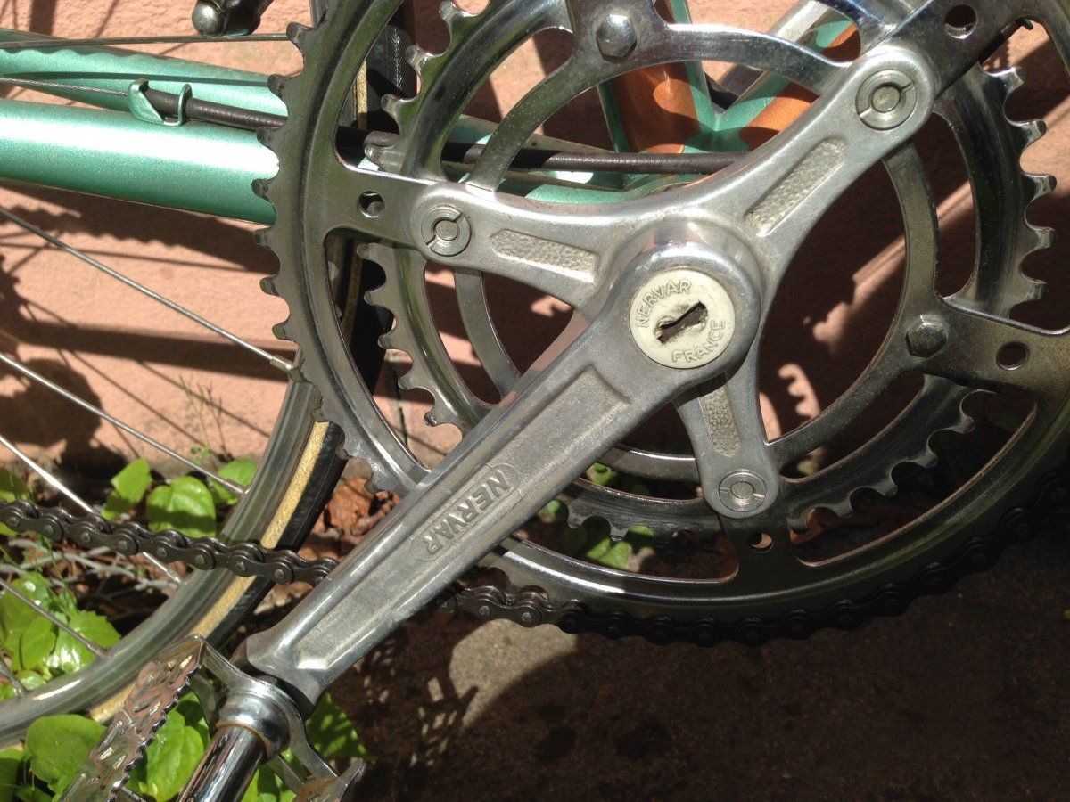

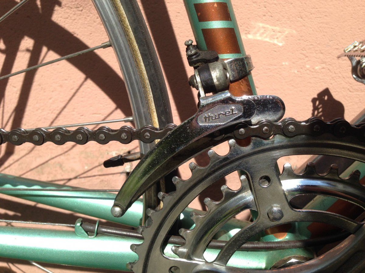

Ach, und poste doch mal 2-3 fotos von der antriebsseite mit schaltwerk und umwerfer in groß..
Hey. Danke für die Infos. Hier noch ein paar Fotos
