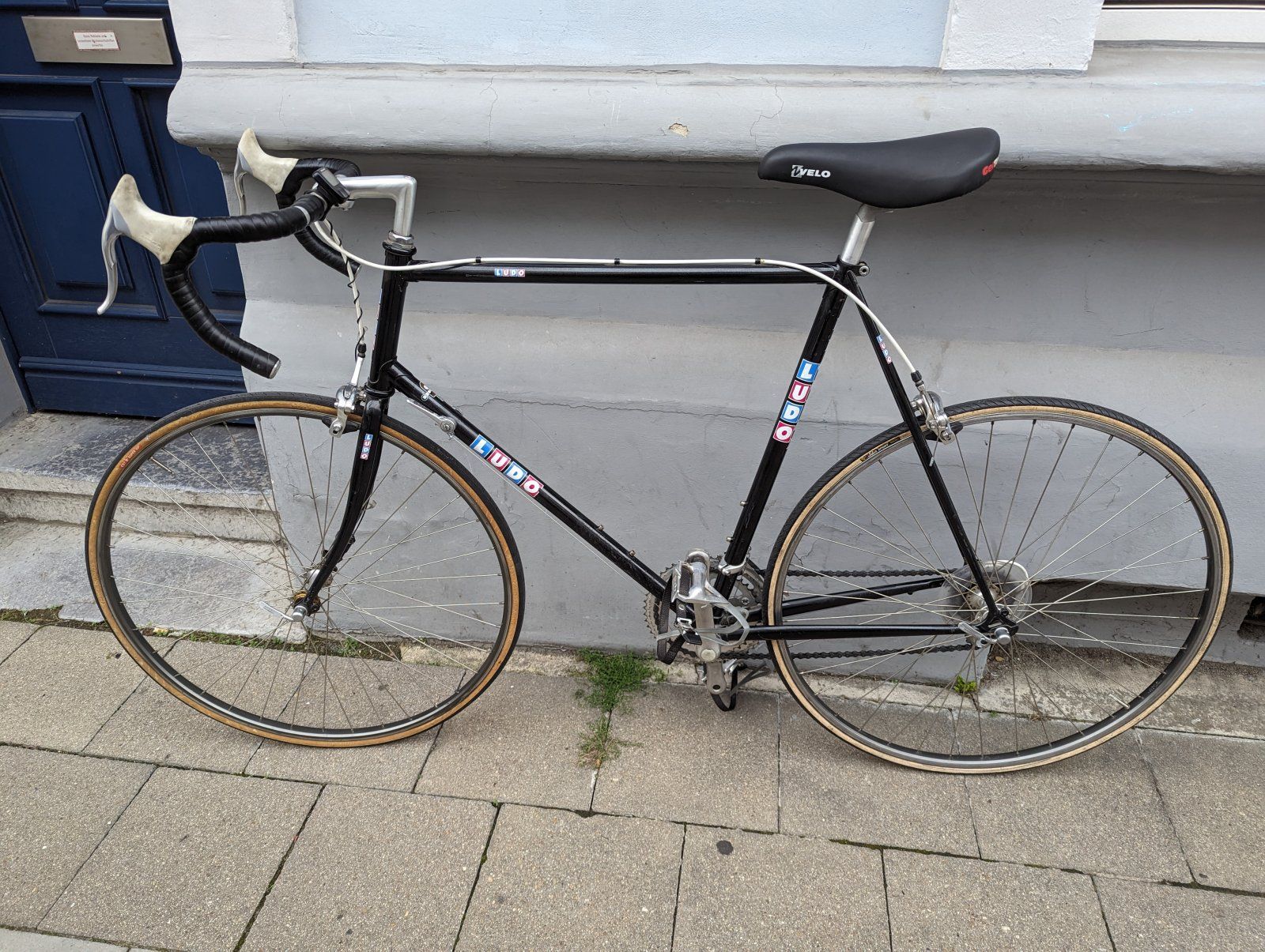

Heute hab ich den Typen kontaktiert der mir das Rad verkauft hatte. Er hat sich total erschrocken weil ihm der schaden nicht bewusst war. Bin vorbei und er hat mir sofort mein Geld wiedergeben. Als ich gehen wollte hat er mich gefragt ob ich eventuell an nem anderen Rad interessiert wäre dass er mir anbieten könnte als Wiedergutmachung. Ich hab's mir angeschaut, Probe gefahren und alles genau in Augenschein genommen. Was soll ich sagen: bin jetzt mit dem Baby Heim.
Denke doch das war n fairer Tausch. Bin auch heilfroh dass er da direkt sagte, hätte er das gewusst mit dem Problem hätte er das Rad so auf keinen Fall verkauft.
Also Ende gut. Alles (erstmal) gut 🙂

Schön das es so gelaufen ist. Dann mal viel Spaß mit dem neuen Gefährt!
Interessant, der neue Rahmen ist doch sehr viel größer?
Vorher Rahmenhöhe ca. 57 cm, jetzt 62 cm?
Wie groß bist Du denn?
Bin 1,85 groß.
Ja das Rad ist größer als das Motobecane. Ist ein 60er. Das alte war wohl ein 59 kam mir aber immer einen Ticken zu klein vor. Mit dem fühl ich mich wohler.
