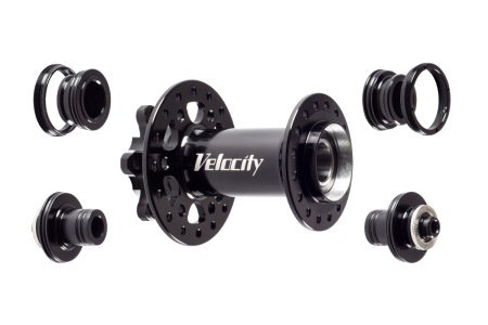

Das scheint eine etwas stark "ökonomisch" konstruierte Nabe zu sein, die erst durch die - möglichst knapp passende, denn auf die wird sich hier stark verlassen - Steckachse vollständig wird. Solche, aus losen Bauteilen bestehenden Naben gab es schon früher gelegentlich und die Steckachse beschert ihnen eine fröhliche "Urständ". Gemacht wird es, um die möglichst variabel zu halten....
Die "Hülse" muß zwangsläufig genau zwischen die beiden Lagerinnenringe passen, so jedenfalls bei 99% aller anderen Naben - eine locker "umherschwimmende" Hülse wäre auch funktionslos. Ich kenne diese Nabe im speziellen nicht, aber vermute hier mal aus der Hüfte den Verursacher des Schadens.
( Hier ist das Mittelteil nicht zu sehen, aber vorhanden... und es ist passgenau...)
Und großartig komprimiert wird die dann auch nicht, die ist in der Richtung extrem stabil. Und wenn die Passungen stimmen werden auch nicht die Lagerlaufbahnen gegeneinander verspannt. Die Last ist ja radial und nicht axial. Sind die Passungen im Naben-Gehäuse zu tief, dann ohne Zweifel. Ist das Mittelteil zu kurz, ebenso.
Zugegeben, diese lockere Konstruktion verläßt sich sehr arg darauf, dass die durchgeschobene Steckachse das schon richten wird. Dennoch, nicht unmöglich und funktionier dennoch.
So sehen die meisten, verschraubten HR-Naben aus Taiwan aus:
Hier mal der DT Swiss, die alle gesteckt sind. Oder etwas anders und aufwendiger konstruiert: White Industries
Üblich ist es bei vielen Vorderrad-Naben, wiederum die meisten Taiwan Naben, die Achsenden durch die Lager in einer Mittelhülse zu verschrauben.
Andere sind wieder analog zu der gezeigten Hinterrad-Nabe mit durchgehender Achse und auf diese geschraubte oder gesteckte Achsenden.
