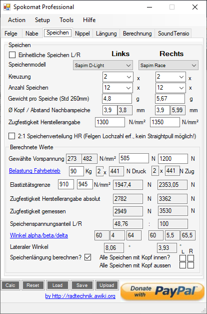

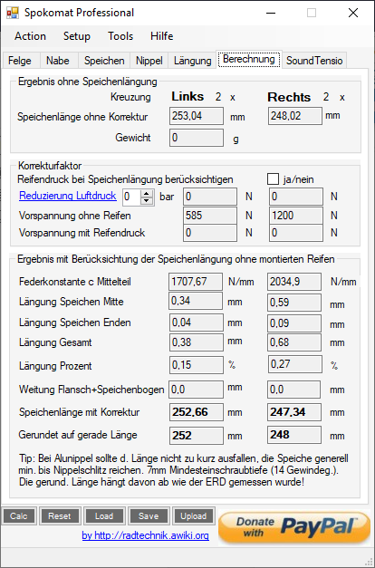

Welche Felge benutzt Du? ERD übernommen oder selbst gemessen? Wieviele Speichen? Anzahl Kreuzung? 14 mm Nippel brauchst Du zwingend? 12 mm geht nicht? Deine Angaben reichen nicht zum Nachrechnen.
Ich komme mit Deinen Angaben beim Spokomat mit li Sapim D-Light/re Sapim Race auf folgende Werte:
Die Tune MAG 170 gab es bei mir nicht; ich habe die Werte von Dir überschrieben.
Unten die txt-Datei von Spokomat.
