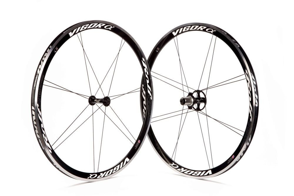

Ich fahre eine Satz Rolf Prima Vigor Alpha Stealth https://rolfprima.com/collections/vigor-family/products/vigor-alpha-stealth und als Alu-Laufradsatz ist der vermutlich schon Endstufe, aber meiner Meinung nach auch jeden Euro wert. Sehr seitenwindunanfällig, sehr steif und bei mir über viele Jahre absolut problemlos im Einsatz.
Ansonsten könntest Du auf dem Gebrauchtmarkt nach Shimano Dura-Ace C35 oder C40 mit Alubremsflanken aus den letzten Generationen schaue. Die werden mitunter für kleines Geld verkauft, haben erstklassige Naben.
Und keine Sorge vor Carbon, der Werkstoff ist mittlerweile nicht mehr das Sauzeug aus den 90er oder frühen 2000er. Trotzdem bevorzuge ich weiter Alubremsflanken. ;)
Und leine Sorge vor Carbon, der Werkstoff ist nicht mittlerweile mehr das Sauzeug aus den 90er oder frühen 2000er. Trotzdem bevorzuge ich weiter Alubremsflanken. ;)
