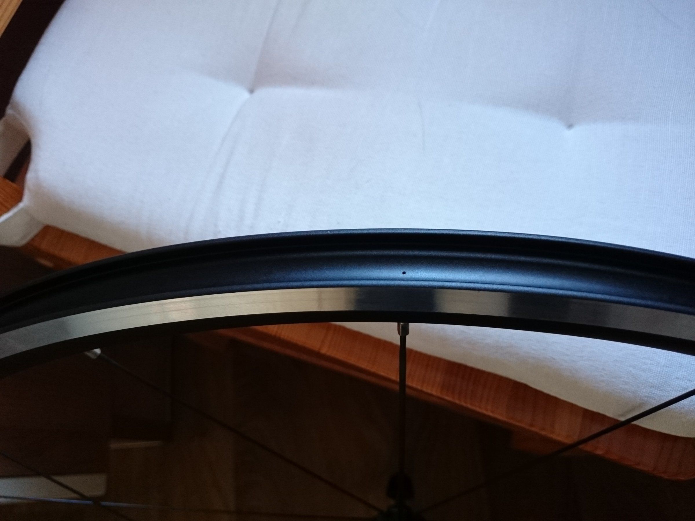

Bei meinen C17 ist ein winziges Loch im Felgenbett. Eine Anfrage beim Support (ich hatte einen Produktionsfehler vermutet) ergab, dass das Absicht sei, damit niemand auf die Idee kommt, die Räder schlauchlos zu benutzen...
Dieses Loch ist doch unterhalb des Felgenbettes. Sollte doch nicht stören?
Oder habe ich irgendwo einen Denkfehler?
Nein, das ist im Felgenbett und sieht für mich von der Lage und Ausrichtung so aus, als habe man eine Speichenloch zu weit durchgebohrt:
Ich gehe davon aus, dass man das mit Tubeless-Felgenband auch ganz einfach abdichten kann.
Warum man sich bei Campa die "Mehrarbeit" für die Abwertung der Felge macht (sofern man denn in TL eine Aufwertung sehen kann / möchte), verstehe ich hier auch nicht.
Achso, das ist mir noch gar nicht aufgefallen.
Ich habe hier noch eine alte Fulcrum 3 Felge 2011. Da ist es nicht drin. Dort ist nur außen, unterhalb der Bremsflanke ein kleines Loch. Ich dachte, dass dieses gemeint war. In meinen F R Zero wird das Loch im Felgenbett dann vermutlich auch drin sein.
